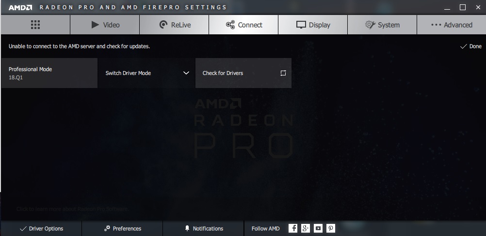

Ich muss mich zum AMD Server verbinden, um laut AMD Manual ein Auto-Update für meine Vega Frontier durchzuführen, damit ich den Gamemodus installieren kann. Leider funktioniert das nicht.
Ich habe auch schon zig VPN Server im In- und Ausland (u.a. USA) durchprobiert. Nichts hilft.
Auch bei früheren Treiberversionen funktioniert das Auto-Update nicht.
Hat jemand ähnliche Probleme gehabt und konnte diese lösen ?
Wie wärs einfach mit nem manuellen Download der aktuellsten Treiberversion?
Das ist leider nicht möglich, da der blöde Frontierdriver nur per Auto-Update die richtige Installation des Switchmodus einleiten kann. Alles andere (manuelle Installation des neusten Adrenalin-Treibers) führt dazu das eine halb funktionierende "Treiberleiche" ohne mehr Funktionalität als der Pro-Treiber auf der Festplatte sein Unwesen treibt.
Ist blöd das es nicht anders geht, aber so hat es sich AMD leider ausgedacht.

So noch eine mobile Internetverbindung getestet selbes Resultat wie oben. Also man kann wohl ausschließen das es an der Internetverbindung liegt.

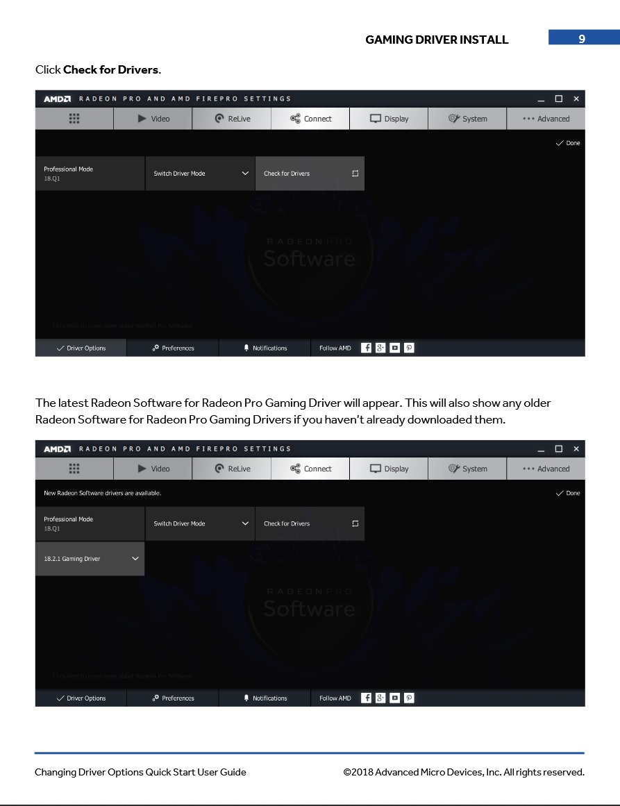

Die Verbindung zum Update Server ist gar nicht möglich. Und man muss sich mit ihm verbinden, wenn man den Gamedriver korrekt in den AMD Pro Driver einpflegen will. Siehe Auszug aus der Manual weiter oben.
