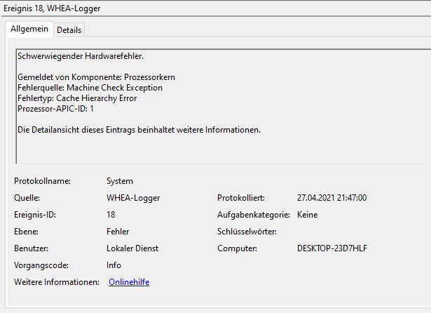

Also, was passiert, wenn ich Spiele, Spiele, stürze ich ohne bsod ab und ich bekomme einen schwarzen screen und mein PC startet sich neu

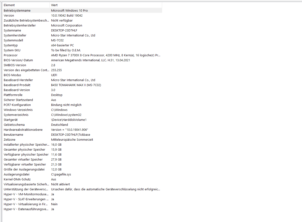

Systeminfo:

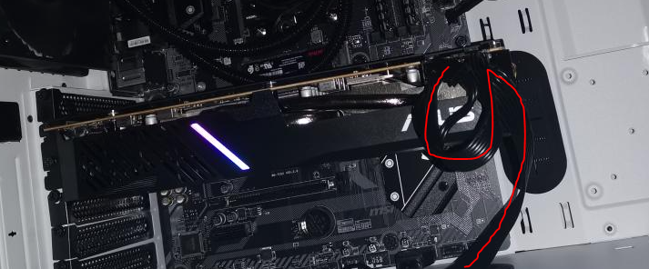

Hast du die Graka mit 2 Kabel wie in deiner Anleitung vom NT beschrieben angeschlossen ?
Also nicht ein PCI-E Stromstecker für beide PCI-E Connector nutzen, sondern wirklich jeweils für einen 6/8-Pin Stecker ein Kabel vom NT zur Karte führen, bitte :)
Laut anleitung, ja es worden nur die PCI-E Stromstecker für die Grafikkarte benutzt

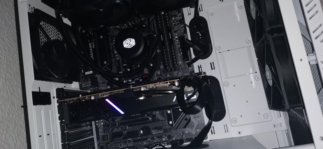

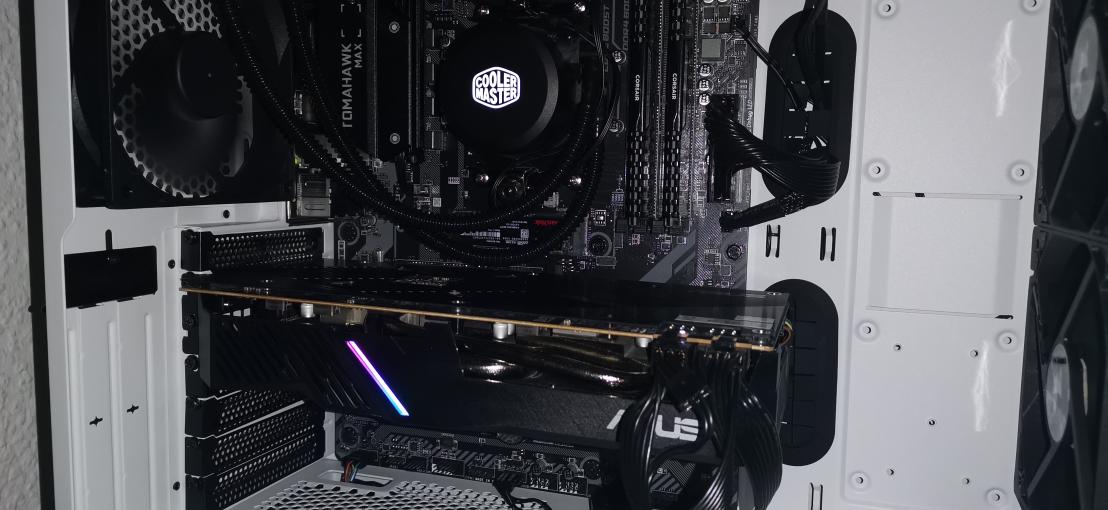

Manchmal hilft auch ein Bild vom Innenraum :)
Reaktionen: relaix
klar hier sind 2 Bilder vom innenraum:

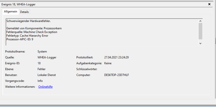

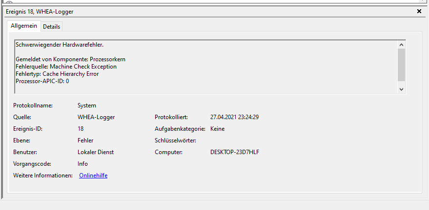

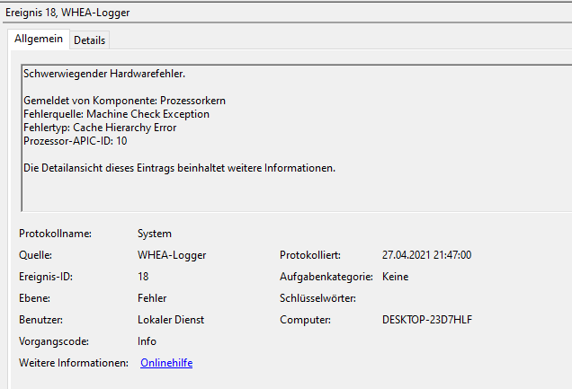

Ich würde den Fehler im Bereich des Prozessor suchen.
WHEA Logger und Machine Check Exeption deuten darauf hin.

Dachte ich mir auch jedoch habe ich meine alte ( wo ich die abstütze auch hatte ) eingesendet und habe eine neue cpu von amd bekommen jedoch das gleiche problem habe ich immer noch

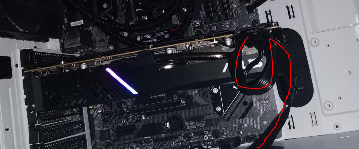

RaptorTP schrieb:
genau so nicht.
Bitte 2x PCI-E Kabel an die Karte führen.
Dein Netzteil hat 4 davon ;)
