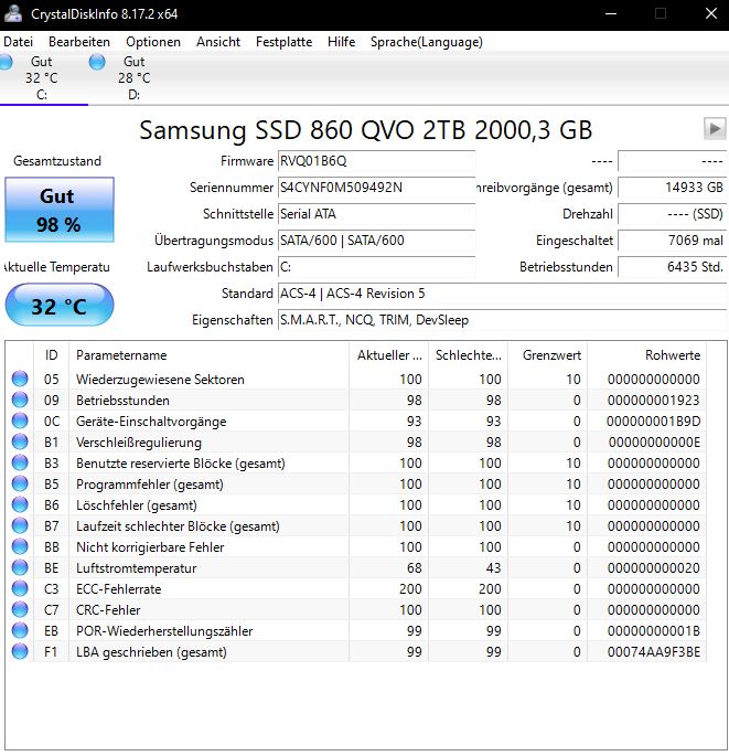

Was sagen die Smart Werte der Platte.?

Btw. die 850 Evo ist ist laut Screenshot eine 860 QVO.
