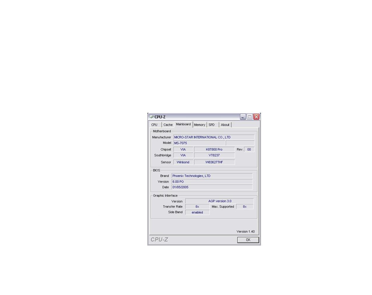

brauche hilfe.suche den biostreiber für mein mainboard finde aber kein könntet ihr mir vl helfen ?
wäre sehr nett
danke im voraus

Hi,
du hast nen Medion(Aldi)-Rechner. Dort findest du auch dein BIOS-Update
Hier links oben die SN deines Rechners eingeben, sollte es ein BIOS-Update geben, wird es dann gelistet

Was genau hast du gemacht und was genau ist passiert? Und warum möchtest du überhaupt dein BIOS updaten? Wenn mit dem bisherigen (kastrierten) BIOS ein FSB-Übertakten nicht drin war, gehts mit dem neuen auch nicht. Das ist von Medion so gewollt. Diese Sorte BIOS ist meist speziell angepasst, dasselbe erlebst du bei DELL und Konsorten.
@justtom:ich dachte mir durch den update wird vl dieses menü im bios freigegeben aber hab mich wohl geirrt
Nee.. mit Medion-BIOS-Versionen ist das nicht drin. Da es sich aber bei Medion-Rechnern oft um PCs mit kastrierten BIOS-Versionen für MSI-Boards handelt, haben schon viele einfach das originale BIOS auf die Boards gespielt
Achtung: Das ist keine Empfehlung an dich, da das richtig in die Hose gehen kann.
Falls DAS hier dein Board ist, wär das hier das letzte verfügbare BIOS, allerdings vom August 2005
@JustT0m:diese MB passt genau zu meiner aber das bios hab ich net gefunden hab gesucht nach model bezeichnung (MS-7075)gab es nicht ich weiß nicht ob was schief geht wenn ich dass mit den anderen versuche also die die mit meinem MB übereinstimmt modelbezeichnung von der ist (MS-7094)
Hi,
die von Medion verbauten Mainboards werden dann unter anderem Label verkauft. Manchmal sind auch auf den Boards einige Funktionen deaktiviert bzw. gar nicht verfügbar. Genau deshalb ist es ja immer riskant, die originalen Hersteller-BIOS-Versionen zu flashen.
Ansonsten entspricht dein vorhandenes Board wohl schon dem von MSI genannten, aber es bleibt eben das Restrisiko beim BIOS-Flash
Der MSI-Server ist öfter mal down bzw. schwer erreichbar, musste mehrmals versuchen, die von mir verlinkte Seite fürs BIOS zeigt die letzten 3 Versionen, das oberste ist dann das aktuellste
