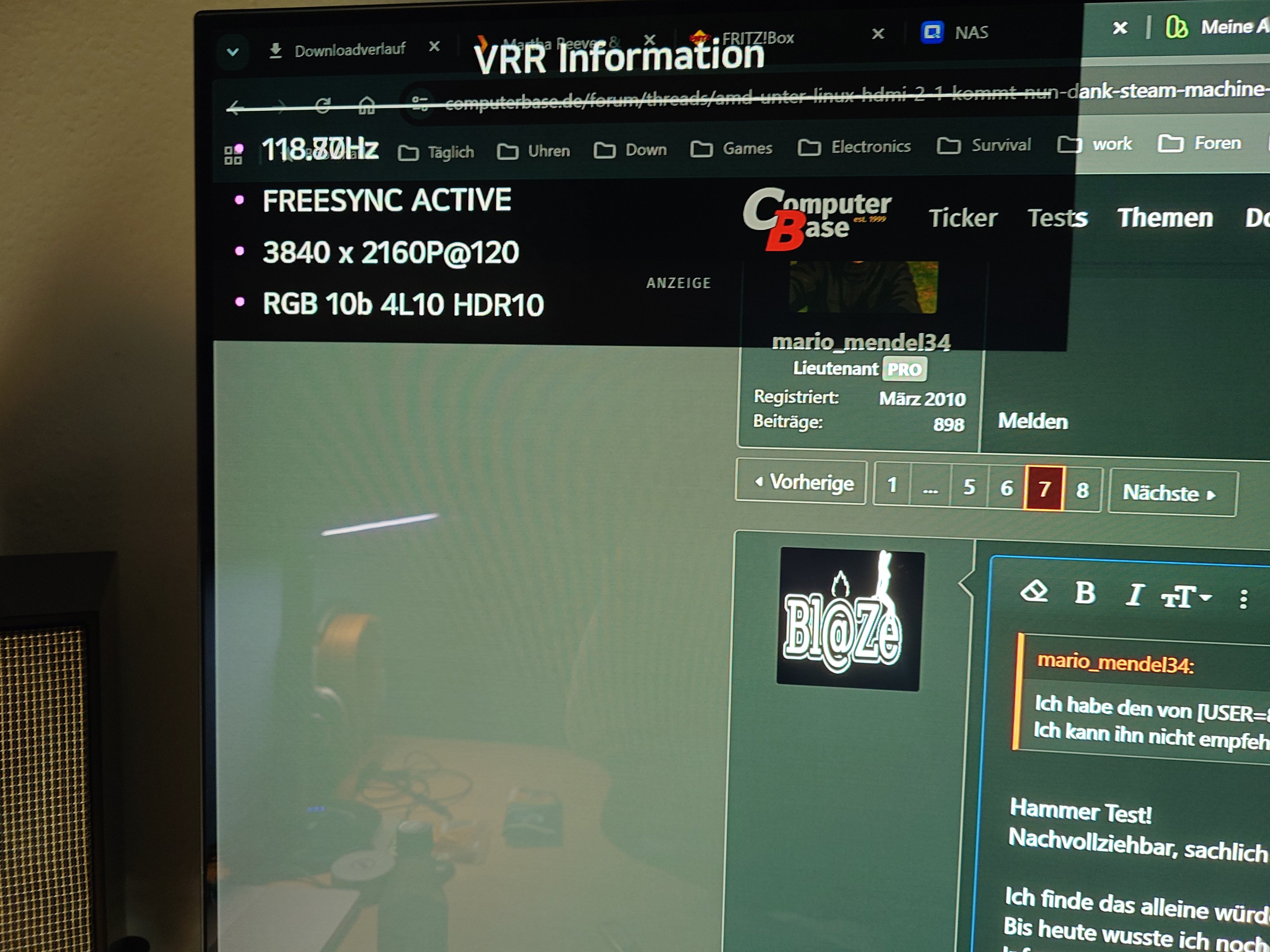

Hammer Test!
Nachvollziehbar, sachlich, informativ und mit unterschiedlichen GPUs & OS Linux stable Derivaten!
Ich finde das alleine würde eine Sticky Thread verdienen!
Bis heute wusste ich noch nicht mal, dass auch mein LG via wiederholten drücken den grünen Taste VRR Informationen angeben kann!
Kannte bis dato immer nur das Gaming OSD Menü!
Vielen und sehr großen Dank für deine Tests! Sehr wertvoll für alle!

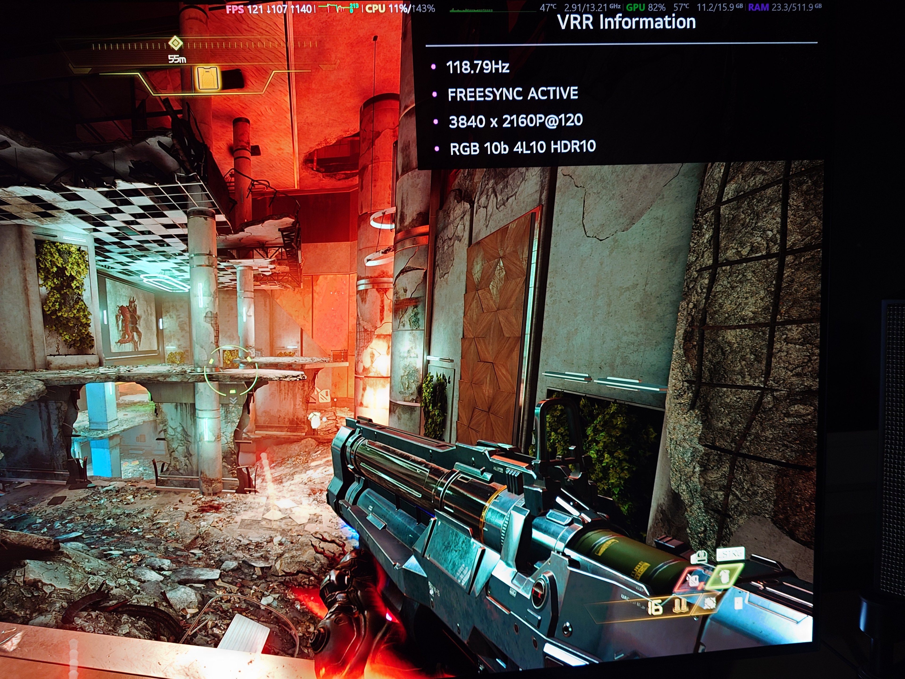

Windows 11 25H2 (Patchlevel Juni)
AMD RX 9070 @ AMD Adrenalin Version 26.3.1
Ohne AVR (ist die WS / nicht der M-ITX im Wohnzimmer mit AVR) / Nur eArc an Klipsch Stereo Monitore weitergereicht
Angeschlossen via zertifizierten 8K HDMI 2.1 Kabel an LG OLED TV HDMI Port 1
Standard AMD Adrenalin Einstellungen - Anzeige:
AMD Freesync Premium: Aktiviert
10 bpc
PC-Standard-Pixelformat RGB 4:4:4 (volles RGB) ~ kann das Linux auch?!
Standard AMD Adrenalin Einstellungen - Grafik - Gaming:
Radeon Enhanced Sync (hieß das nicht mal früher auch VRR im Adrenalin Treiber?): Aktiviert
10-Bit-Pixelformat: Deaktiviert
Windows Anzeige auf 4K @ 120 Hz (ohne 120 Hz Energiesparen) & HDR aktiviert
Desktop
Doom Eternal (Grafikeinstellungen: Ultra - Albtraum inkl. Ray Tracing)

RGB 10-Bit-Farbtiefe & HDR10 mit Unterstützt maximal / theoretisch Helligkeiten von bis zu 1.000 Nits."
Meine beiden LGs können nur 40 Gbits an den HDMI Ports (da hatte LG damals "geschummelt" beim Datenblatt & Kommunikation ^^).
Daher sollten die bei der Kombination mehr als 4k @ 120 Hz , des vollen Farbraum (RGB / 4:4:4 Chroma) bei einer Farbtiefe von mehr als 10 Bit, ohne dass die visuelle Komprimierung (DSC - Display Stream Compression) zum Einsatz kommt = ggfls. "schlapp machen" ... : )

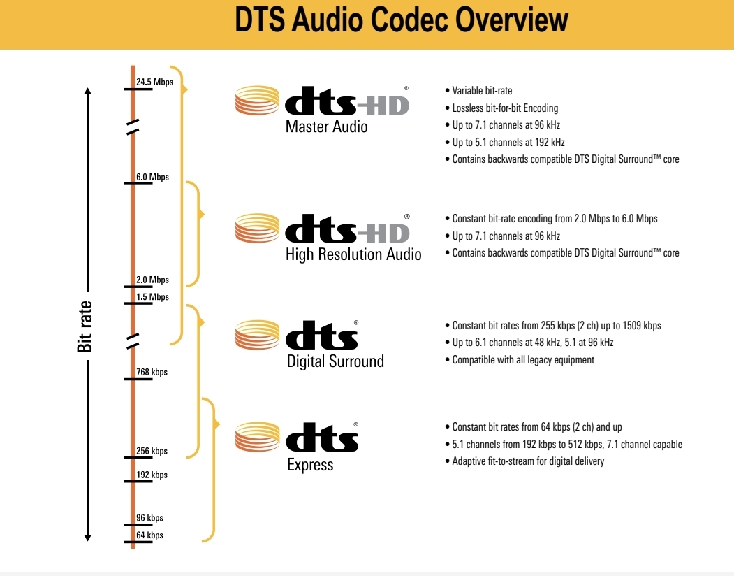

Ich kann den Unterschied sehr deutlich hören zwischen DTS, DTS-HD, Dolby True HD und selbst noch bei Dolby Atmos.

Vergleichst du da den DTS Core einer DTS-HD-MA-Spur mit dem Lossless-Teil oder eine separate DTS-Spur mit DTS-HD-MA? In letzterem Fall handelt es sich oft auch um eine andere Abmischung, der Klangunterschied kommt eher daher. Einen Unterschied zwischen DTS Core und Lossless-Track zu hören, halte ich für ausgeschlossen, der DTS Core in einem DTS-HD-MA-Track hat in der Regel 1,5 Mbps, bei 5.1 sind das 250 kbps pro Kanal, eher 300 kbps, weil die Bitratenallokation variabel ist und auf dem LFE-Kanal frequenztechnisch ja nicht viel los ist. 300 kbps pro Kanal ist selbst für einen Subband-Codec wie DTS definitiv ausreichend, um in den meisten Fällen ein Audiosignal transparent zu kodieren.
Ich Vergleiche bei einem Heimkino System folgende Varianten:
https://www.computerbase.de/forum/a...0924_144124_microsoft-365-office-jpg.1401239/ und Dolby True HD & Dolby Atmos mit jeweils 5.1 oder 7.1 aufwärts!
Was andere Clients außerhalb der Shield Pro und Player außerhalb Plex umwandeln oder ausgeben, weiß ich je nach dem vor allem nach praktischen Tests (vor ca. 1 / 2 Jahren), das gib die Client Hardware oder Player vor.
Das ist nach meinen praktischen Tests maximal bei den meisten Playern (inkl. Apple 4k 3 Gen ohne Infuse) und Clients außerhalb der Shield Pro DTS Core und AAC (der Amazon Cube 3 Gen konnte zumindest durch ein Update Dolby Atmos und vorher schon Dolby True HD).
Welcher Client welches Ton Quellformat überhaupt ohne Umwandlung beherrscht, findest Du in den Thread, welchen ich dir verlinkt habe, nur falls es dich interessiert.
Aber wo bekommst du die DTS-Spuren für den Vergleich her? Stammt der DTS Core aus dem DTS-HD-MA-Track oder ist das ein separater Track auf der Bluray?
Beides.

DTS und AAC hören sich anderes an als DTS-HD inkl. DTS-HD MA und natürlich auch Dolby True HD und Dolby Atmos.
Alleine die Bitrate sagt bereits alles schon aus inklusive mögliche Anzahl Kanäle und die Möglichkeit von Dynamik (was du als Abmischung wahrscheinlich meinst).
Das sind für mein Ohr sehr klare Unterschiede, selbst mit einem günstigen Heimkino System (Klipsch Reference Premiere Pro Serie / Dolby Atmos Setup).
