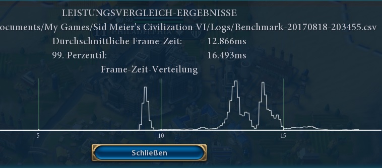

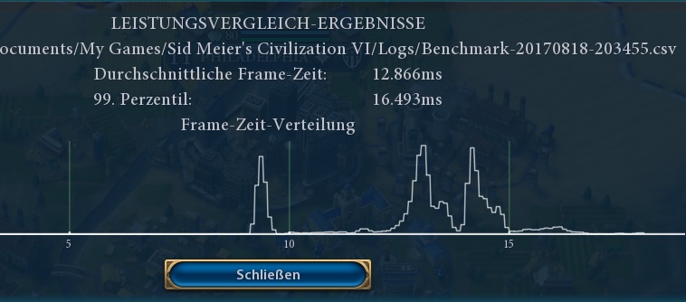

Ich hab Civ 6 getestet und hab bei UHD und 8x MSAA immer noch 77fps im Schnitt und min. 55fps.
Sys: R7 1700X@3,9GHz, Vega Liquid@Turbo ohne OC, 16GB RAM@2933MHz

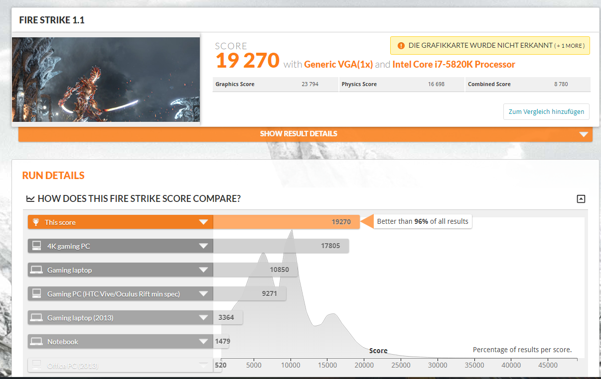

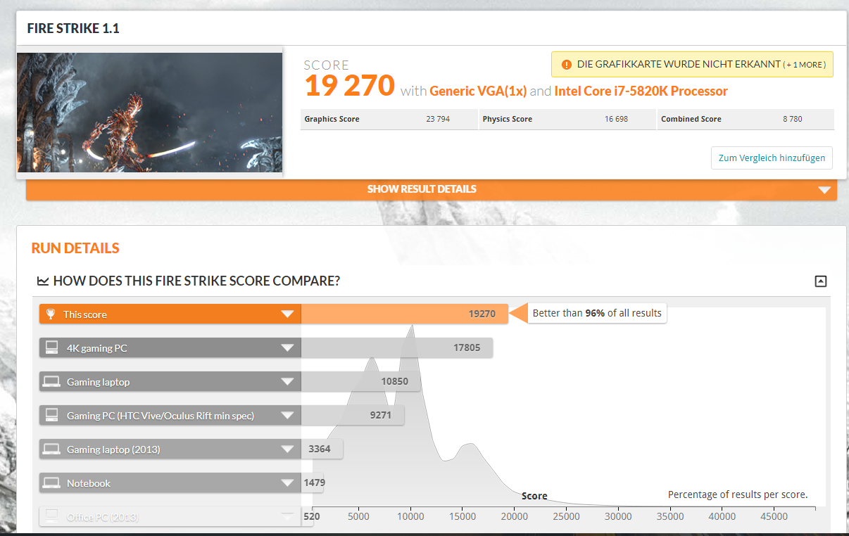

3DMark Fire Strike:
PT=150% / Takt: stock 1632MHz stable (FAN=4000rpm) / HBM: stock / restliches System siehe Signatur
Potenzial hat die Karte.
AMD muss nur die Treiber in den Griff kriegen, solch einen Treiber hatte ich seit der 2900XT nicht mehr.
