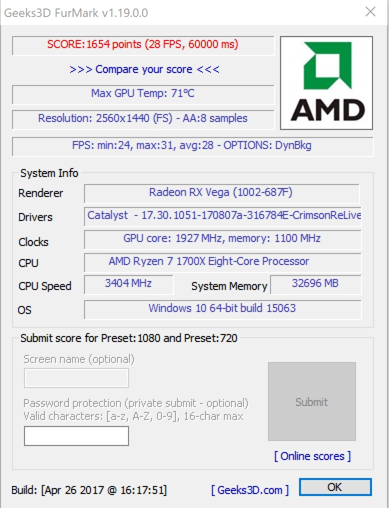

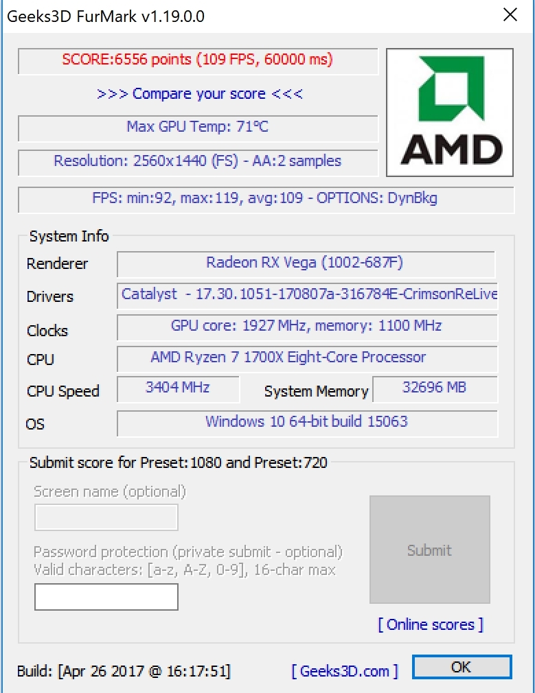

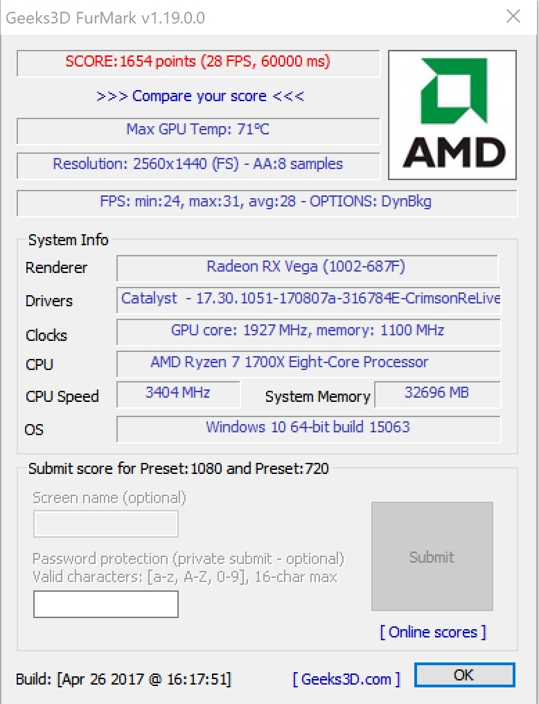

Hier mein Beitrag, wie gewünscht mit Ryzen 1700x CPU@3,8 GHz mit Vega64 Liquid.
System in der Signatur.
Graka lief im Turbo Modus, Speicher mit 1100 MHz.
AA off = 144 FPS = 100 %
AA 2x = 109 FPS = 76 %
AA 4x = 61 FPS = 42 %
AA 8x = 28 FPS = 20 %
Bricht ebenfalls stark ein, aber nicht so stark wie bei kuddlmuddl.
Könnte bei ihm evtl. in´s Temperaturlimit laufen?
@Cookie:
Vergleich deine Werte mal mit der R390 direkt drüber....
Faktor 2 ! bei 8xMSAA unterschied - wenn da nix faul ist im Treiber dann weiss ich auch nicht. Ein Designfehlder der ausgerechnet bei MSAA derart massive Performance einbrüche macht ??? unwahrscheinlich.
Könnte auch die Erklärung für die +-30% performance je nach Game sein...es gibt ja Games die haben kein AA.
Ne, da ich den Furmark nur Sekunden habe laufen lassen und die GPU vorher kühl war. Mein Lüfter ist nichtmal richtig zum hochdrehen gekommen.
Dann isses eher das Powerlimit was ich bisher nicht angefasst habe, weswegen es bei dir besser läuft. Oder die Liquid hat per default andere GPU/Memory Takt-Einstellungen. Stand das nicht auch im Test? Die Liquid hat doch per default auch ein höheres Power-Target.
Ich hab keinen Furmark Benchmark-Run gemacht sondern einfach den standard-button 'GPU Stress test' gedrückt. Da sich die Min/Max/Avg FPS innerhalb von vielen Sekunden überhaupt garnicht verändert haben, habe ichs dann auch schnell beendet um zügig die 4 verschiedenen AA Modi durchzuprobieren.

Das Setup von kuddlmuddl bricht sogar bei 8x AA auf knapp 14% ein.
Im Gegensatz dazu brechen 1080 und die 390er einheitlich auf gut 40% ein.
Ich denke (hoffe) auch ein Treiberproblem, sind halt noch im Betastatus.

Schon jemand auf die Idee gekommen, dass Furmark einfach noch nicht auf Vega optimiert/angepasst ist? Im Schnelltest kann ich das mit keinem Spiel reproduzieren. Dirt Rally fällt von 0xAA zu 8xAA auf 55% fps, Diablo 3 fällt auf 60%. Bei Furmark ereilt mit das selbe Schicksal, das ist für mich aber noch lange kein Indiz.
Zudem komme ich in Furmark mit 8xAA nicht mals ins PT oder TT. Es wäre denkbar dass der Treiber die Leistung künstlich limitiert. Wiederum für mich kein Indiz dass Vega MSAA nicht liegt.
