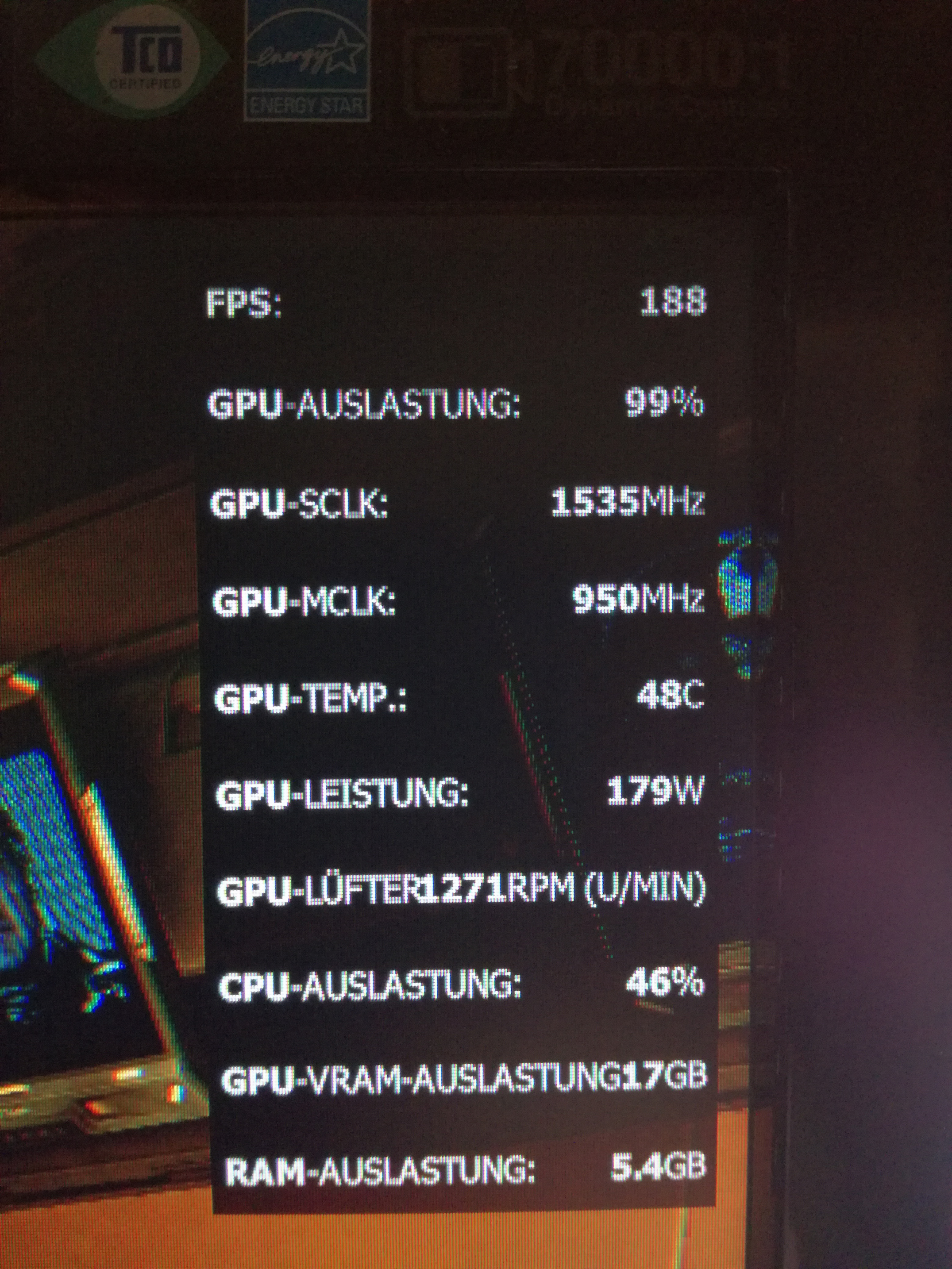

Die Cpu läuft nicht ins Limit.
Das Problem lässt sich auch beheben indem man z.B. folgendes tut:
Das Problem dabei ist daß man dies in jedem Levelabschnitt wiederholen muss was sehr nervig ist.
Ich spiele btw auf 1920x1080 und auch "hoch" das hat auch meine 970 schon geschafft.

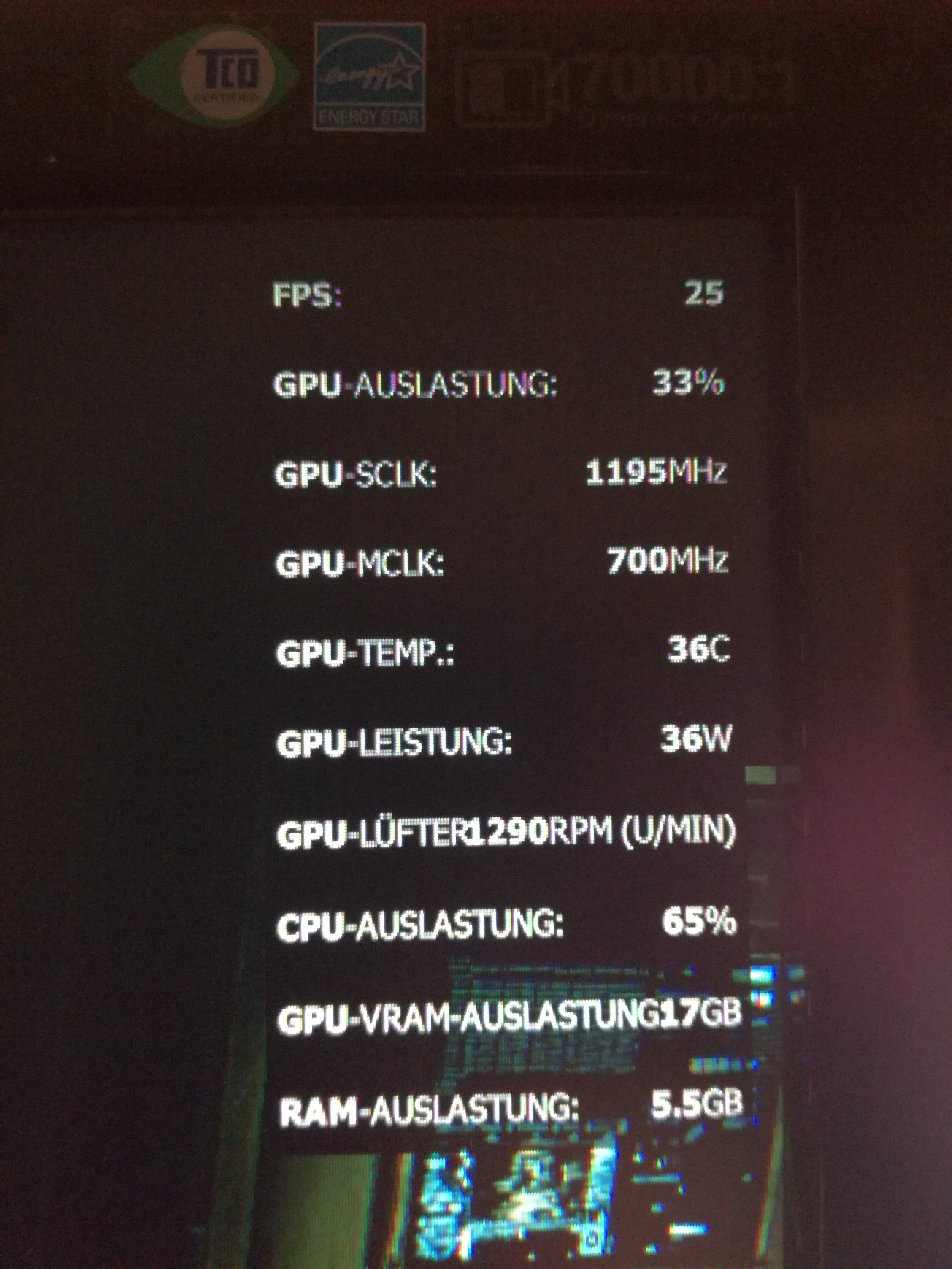

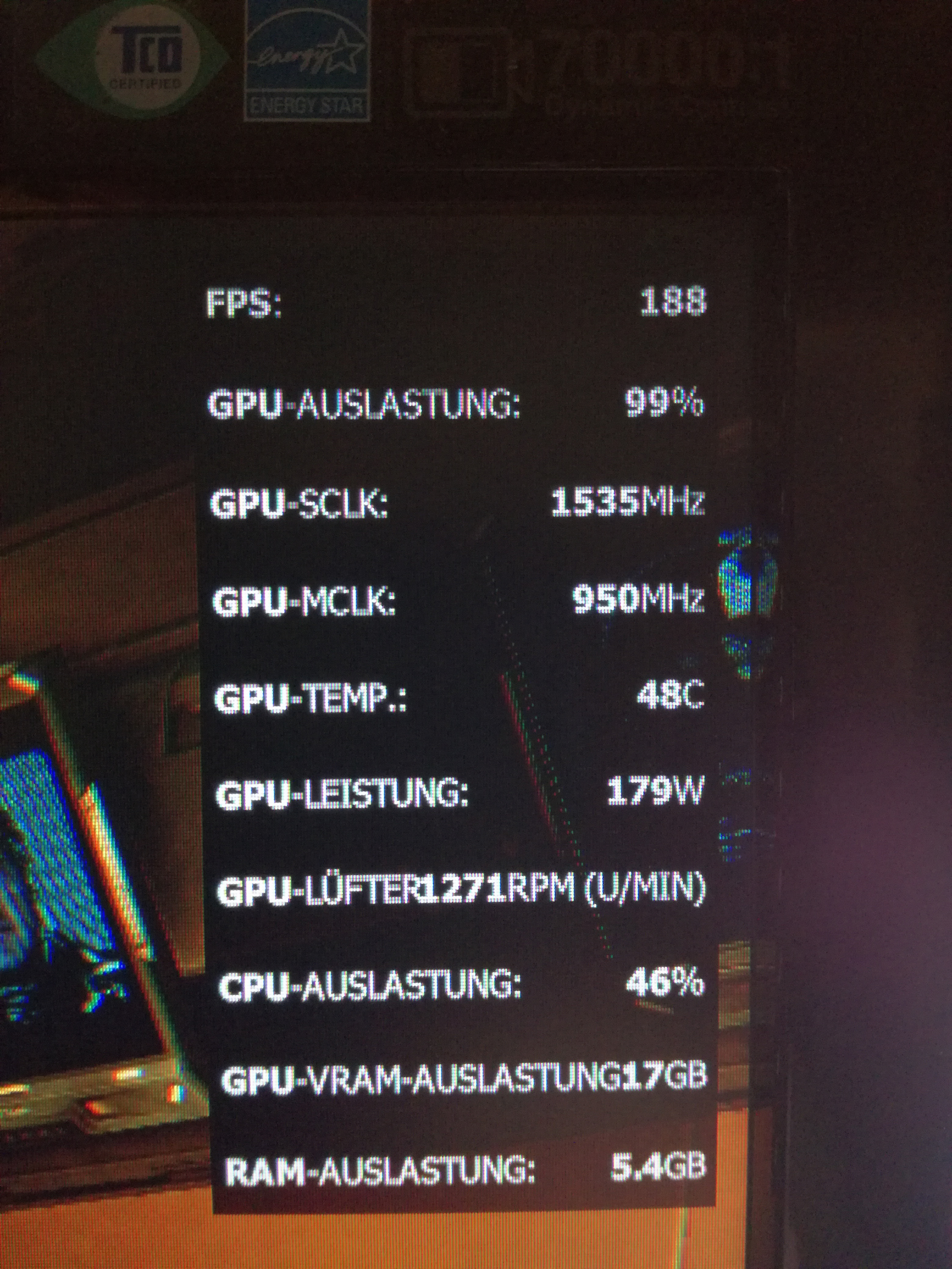

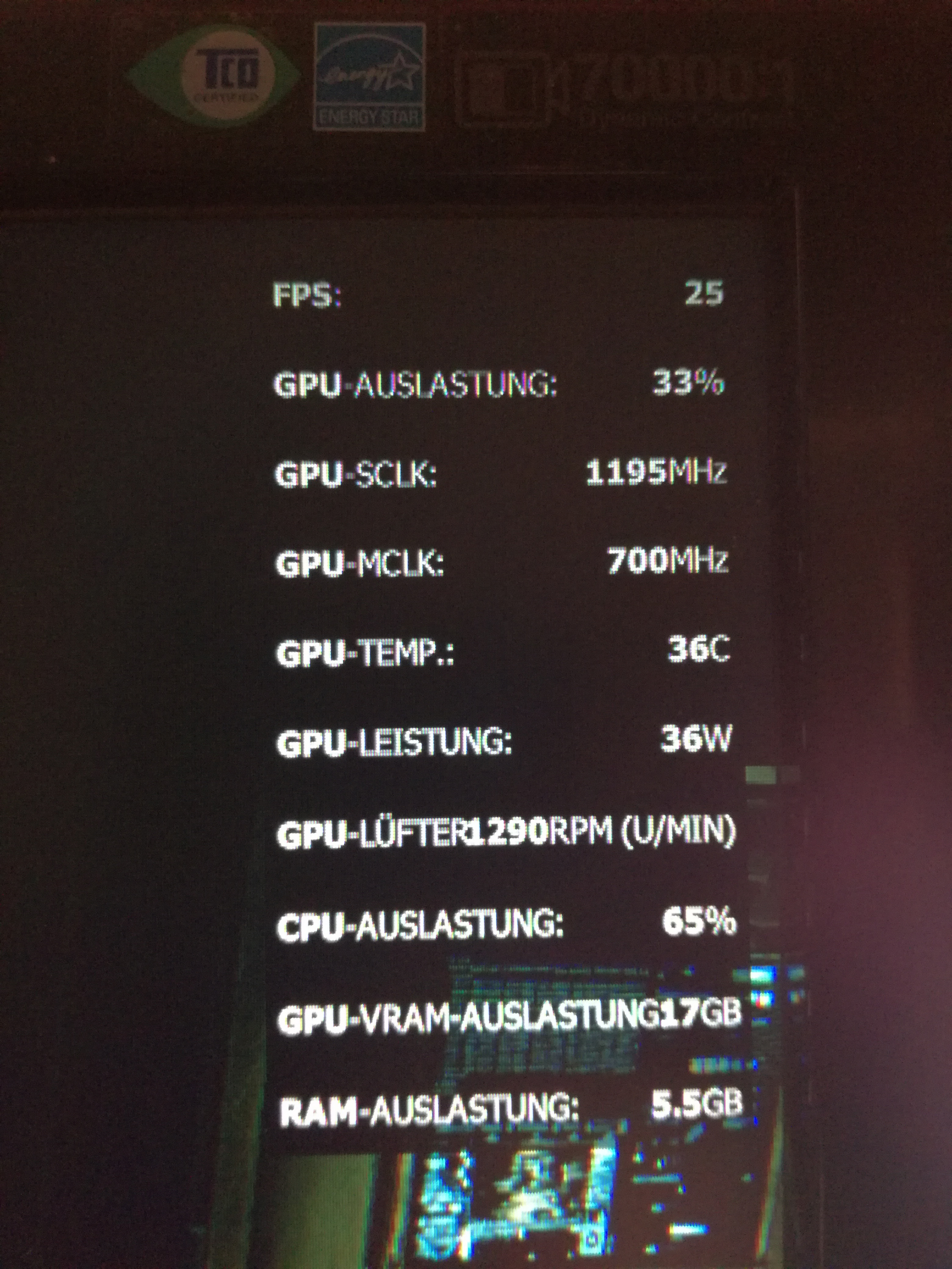

Ansonsten nochmal anbei 2 Screens die zeigen wie es mit der Auslastung aussieht
Bild 1: Alles ok .. alles taktet hoch und läuft rund
Bild 2: nur ein wenig in eine andere Richtung geschaut und Wattverbrauch sinkt, GPU Last und Mhz von Core und Speicher... schwenkt man wieder in die andere Richtung boostet sie wieder hoch.

Noch einmal zur Erklärung:
Wenn man das Spiel "normal" spielt boostet die Karte einfach nicht hoch .. GPU und Wattverbrauch fährt runter und es bleibt auch so in vielen Stellen im Spiel (Abhängig von der Zone / Blockrichtung) und der CPU dümpelt dann auch teilweise bei 50% rum - Die FPS sinken auf 20-30.
Nach dem "neu laden" wie in dem Video boostet die Karte wieder normal und die Frames stimmen wieder... leider nur bis zum nächsten Levelabschnitt.
Zu deiner Theorie: Selbst wenn ich alles auf niedrig stelle bosstet die Karte leider nicht.
Also spiele ich auf komplett "niedrig" bei 1080p und ohne FPS Limit dann Crysis 3 mit 70 Fps oder so .. ein bissl wenig 🙈 :p

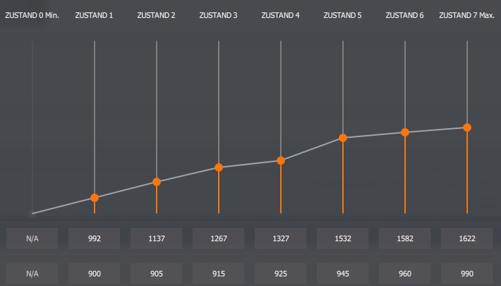

Ich verstehe beim besten Willen nicht, wieso Ihr die letzte 10-20 MHz aus der Karte ziehen wollt.
Wenn ich meine Vega Stock teste, erreiche ich fast 1600 MHz, schraub ich den Speicher auf 950 MHz hoch und gehe bei P7 auf 950mv und 1502 MHz, dann erreiche ich trotzdem bessere Werte als unter Stock. Dafür Temp und Verbrauch deutlich unter Stock.
SP unter 1080p Extreme rund 4300 Punkte, unter Stock gerade so 4000.

Ich denke die meißten wollen einfach nur das Optimum aus der Karte rausholen. Dabei geht es gar nicht mal darum unendliche Benchmark Rekorde aufzustellen :)
Aber wenn man beim Undervolting beim gleichbleibender Voltzahl noch 10-20Mht mehr rausholen kann ist das doch gut.

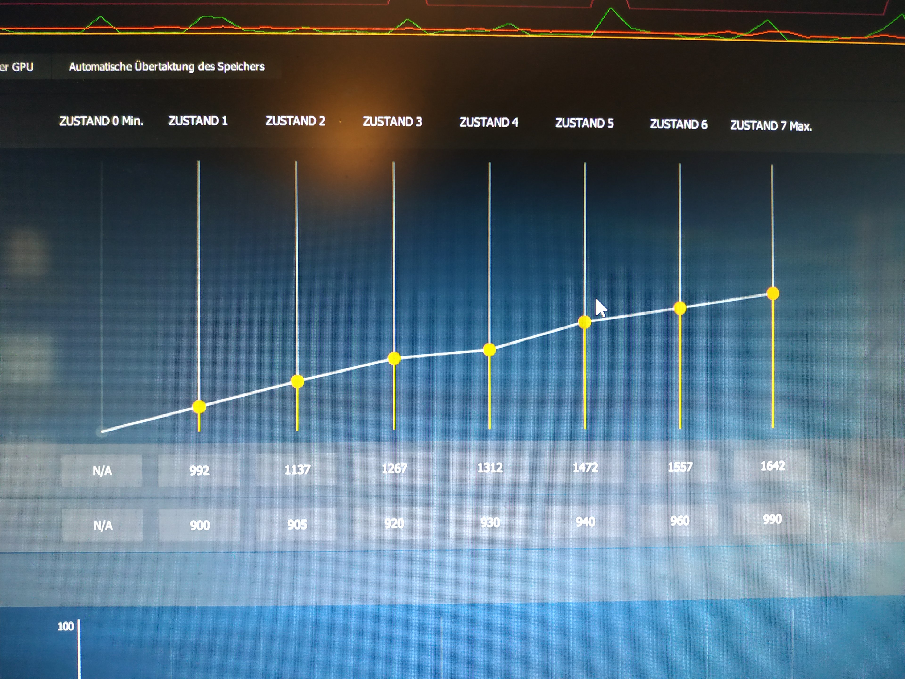

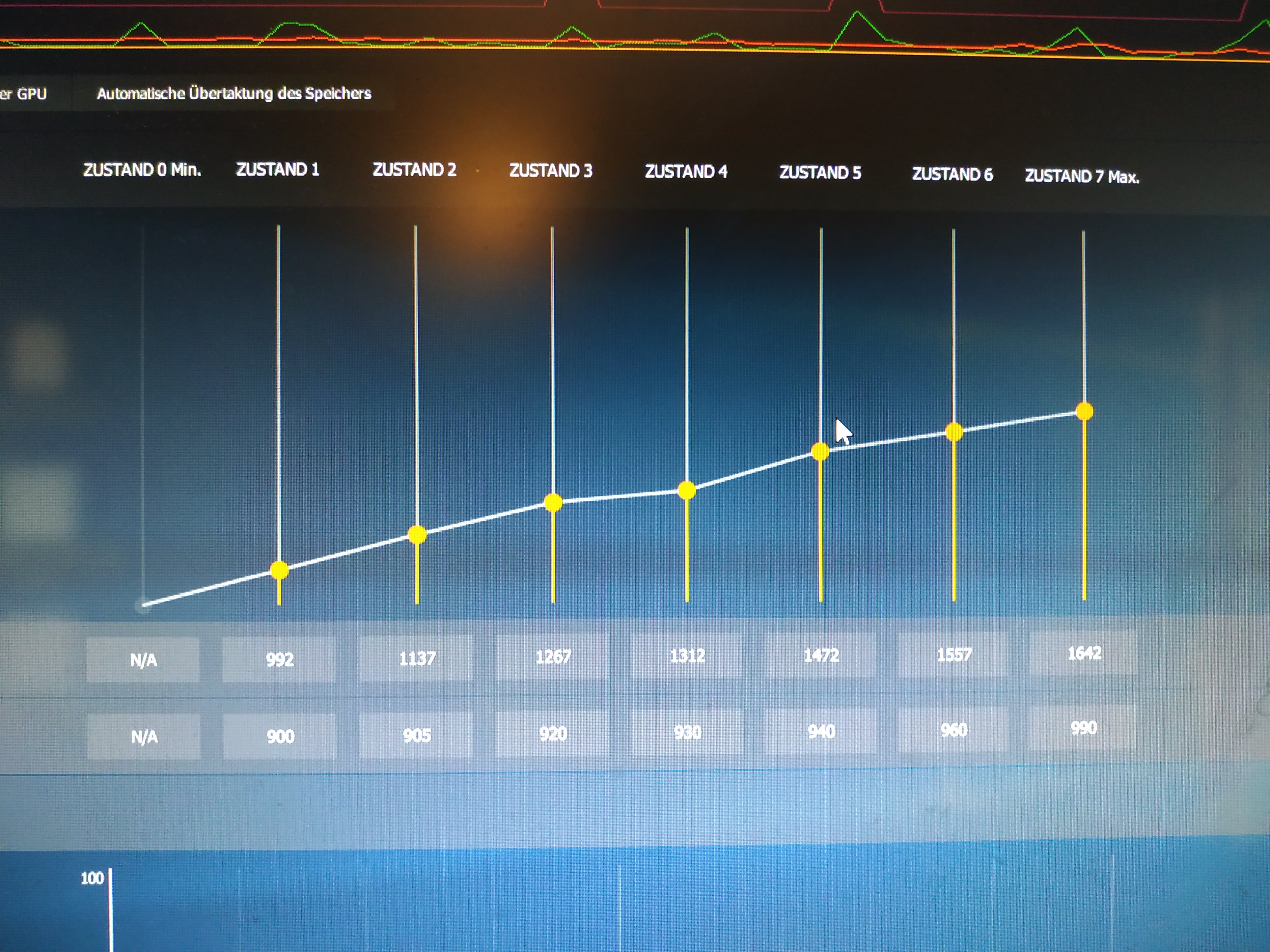

Ich bin soweit auch erst einmal zufrieden. Komme mit den Settings in Spielen auf um die 1550-1570Mhz Core und der Speicher läuft stabil auf 950 mit 925mV. 980 läuft auch stabil und ohne Problem aber nicht notwendig.
Im SP komme ich auf um die 4520 Punkte in 1080p extreme.. das reicht mir... solange alle Spiele in 1080p mit gute Fps Zahl laufen bin ich happy :)

Hab meine Red Dragon 56 bisher auf Auto UV laufen. Lohnt es selbst Hand anzulegen? Wieviel Unterschied kann ich da rauskitzeln? Ich will nicht overclocken bis zum Abwinken, sondern eher sinnvolles Undervolting betreiben. Speicher ist von übringens von Samsung.
Naja mit Glück kannst du 15, eventuell
sogar 20% Energie sparen, je nachdem, wie gut dein Chip ist.
Aber zwischen 5 und 10 sollten sicher drin sein.

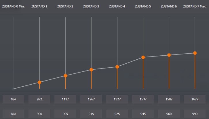

auf jeden fall selbst machen. habe auto-uv getestet. zieht bei mir 180-200watt und bringt deutlich weniger leistung als meine custom settings mit 160-170watt. leistungsgrenze auf 50%, speicher auf 950mhz
Top dank dir für die Settings! :) Werde es morgen mal umstellen! Ist es okay, wenn ich dir noch 1-2 PM's schicke falls ich auf Probleme treffen sollte?
