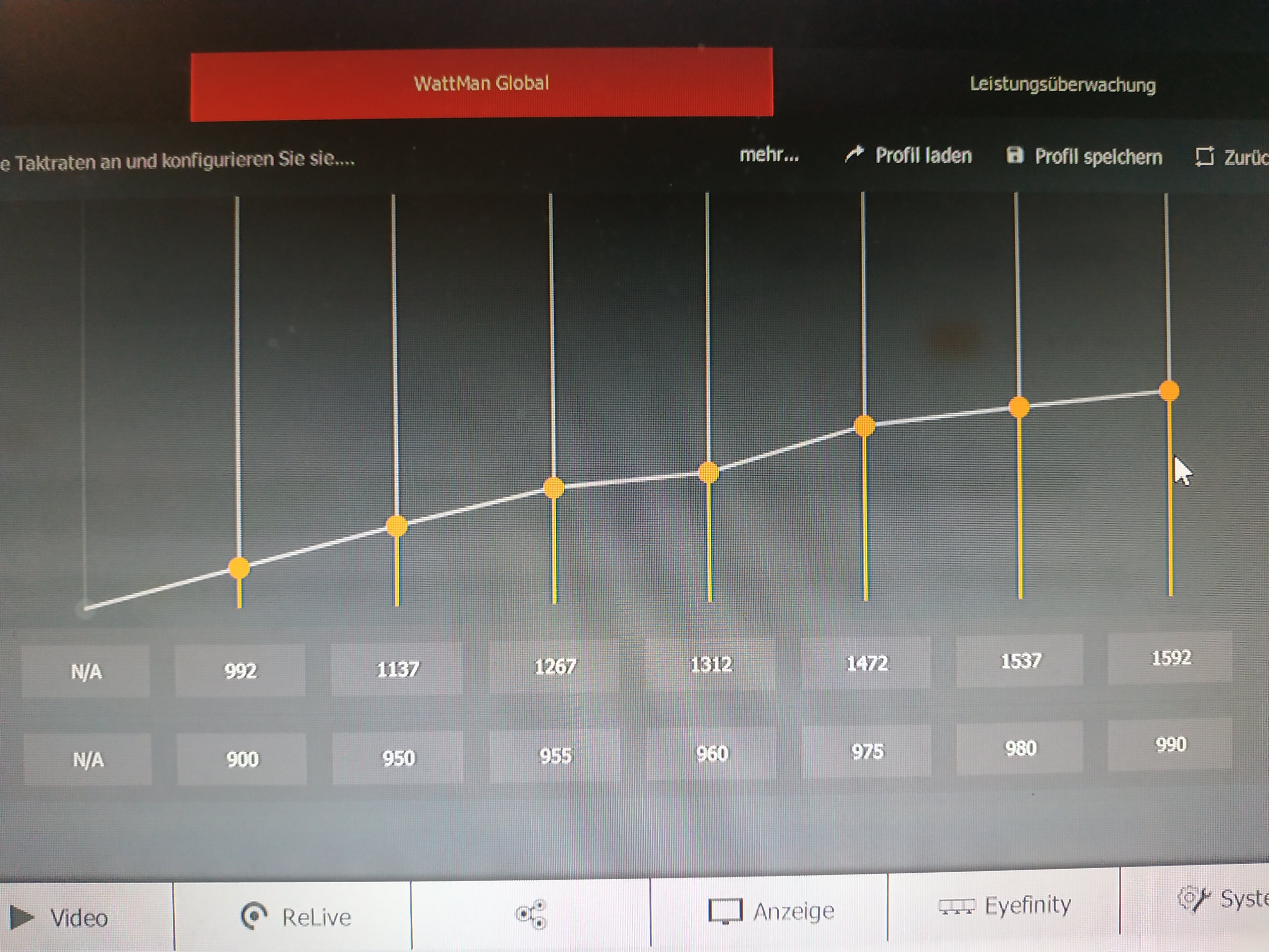

Top dank dir für die Settings! :) Werde es morgen mal umstellen! Ist es okay, wenn ich dir noch 1-2 PM's schicke falls ich auf Probleme treffen sollte?
ich hatte bei pubg probleme, das sind meine neuen settings.
wenn du auf p7 mehr willst solltest du da auch mehr volt geben aber mir reicht das so

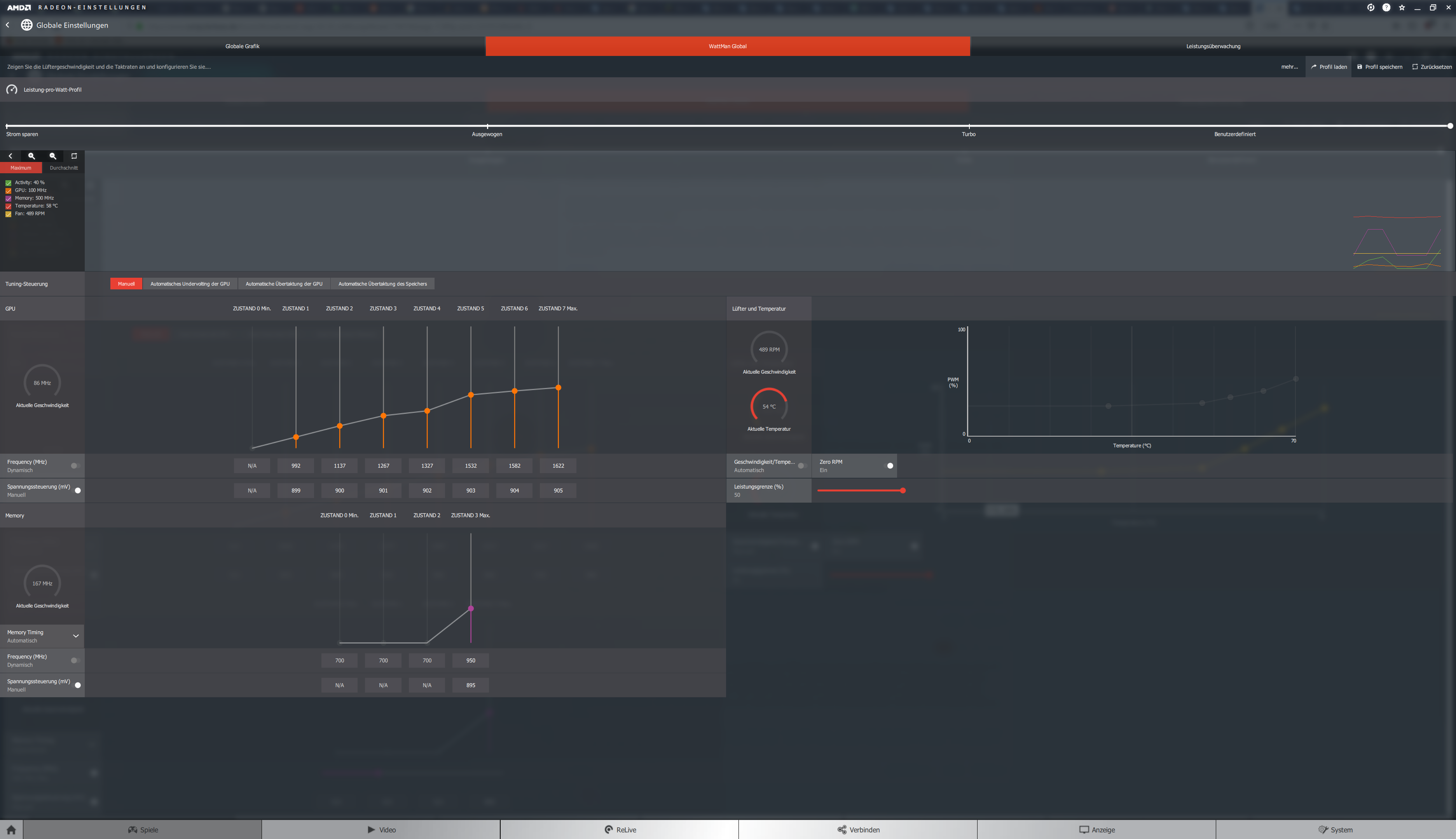

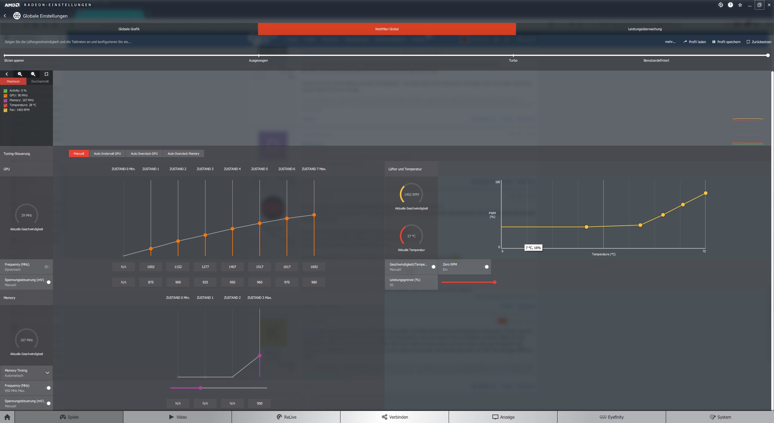

@killerwolf mit Undervolting kannst du die Lautstärke und Wärmeentwicklung bedeutend verbessern. Schau mal, ob deine Karte -100mV von P4 bis P7 verträgt und beobachte, wie sich das auf die Lautstärke auswirkt. Wenn du bei 2000RPM bei 60+C (ich nehme mal an unter 70C) bist, hast du auch noch Luft nach oben, was das Anpassen der Lüfterkurve anbelangt. Stell die Karte halt so ein, dass sie versucht, eine Zieltemperatur von 85C bei weniger RPM zu halten.
meine Einstellungen aktuell
also ich habs ebend noch mal getestet
55 Grad bei 1800 U/min
gestern lief Afterburn, da ich damit den Lüfter abschalten konnte im Normalbetrieb
was ja im WattMan nicht geht wenn man tuned
scheinbar macht Afterburn ZeroFan gut, aber dann im Spielbetrieb wieder schlechte Arbeit
Zero Fan funktioniert bei mir auch mit manuellem Profil ohne Einschränkungen. Du könntest mit den Spannungen evtl. noch ein gutes Stück runter wenn du auf ein paar MHz verzichten kannst. Das kostet kaum Leistung, spart aber spürbar Strom.
welche Spannung denn.?
Lüfter aus geht nicht egal was ich einstelle er läuft immer mit 1400 U/min im Normalbetrieb
welchen Treiber nutzt Du.?
