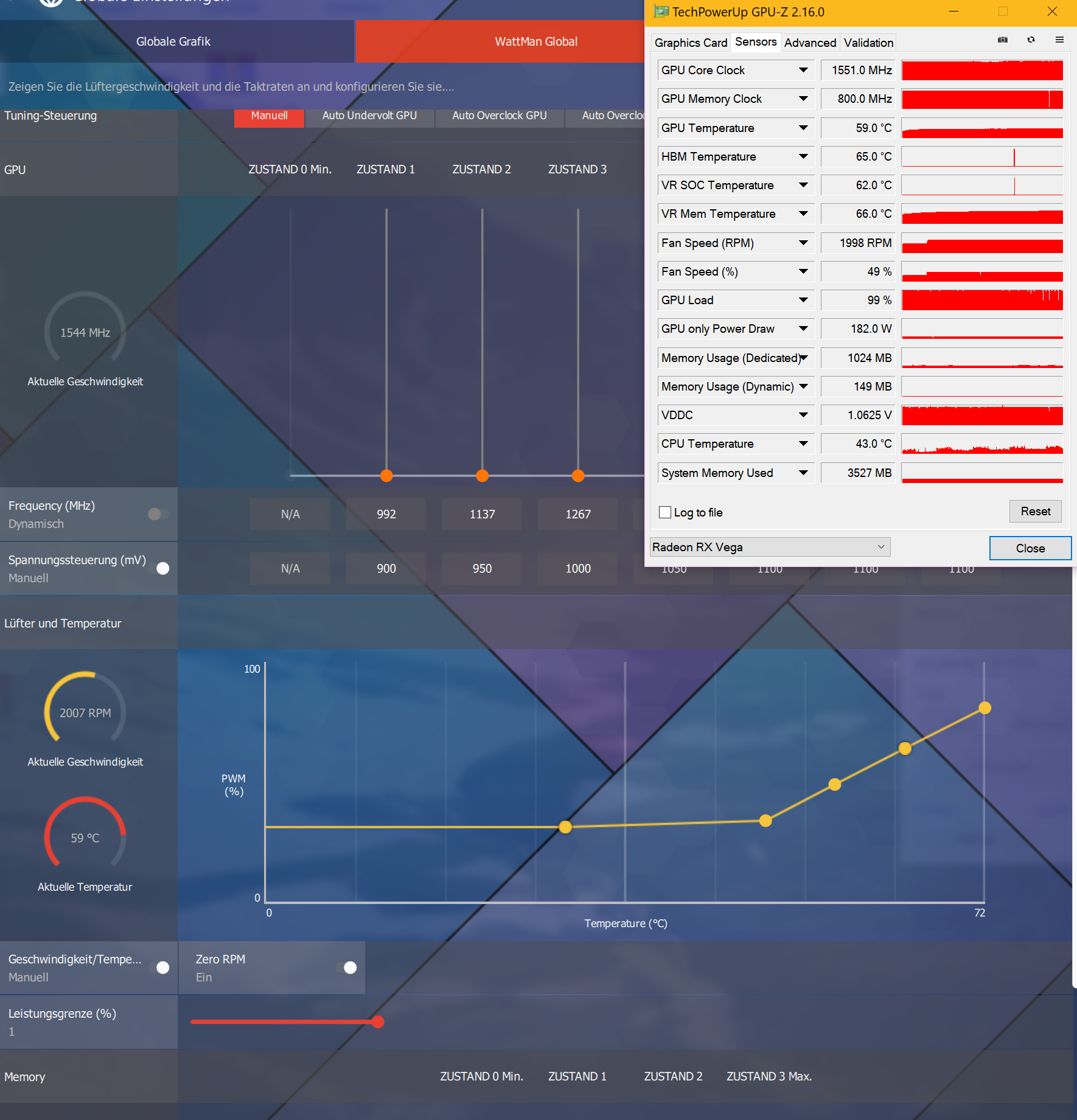

Moin zusammen,
Ich checks irgendwie nicht... wie genau soll sich denn der Power Limit auswirken in dem Wattman? Ich kann das leider nur auf 1% ändern, aber der Verbrauch erhöht sich nicht und begrenzt trotzdem weiterhin bei 180W. Kann mir jemand nur nen Tipp geben, wie das genau funktioniert?

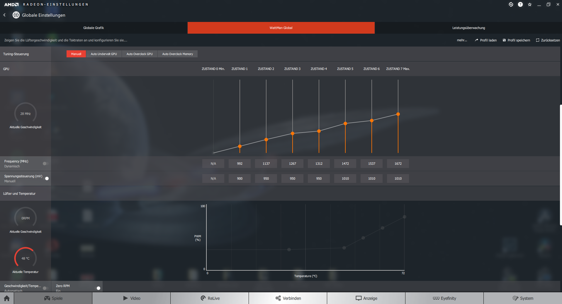

Ich hab meine Sapphire Pulse jetzt auf folgenden Werten:
GPU:
1,012V
1672Mhz - Taktet auf 1592Mhz
Memory:
950Mhz
950mv
Temp max momentan 67 Grad
https://www.3dmark.com/3dm/33978400?
Stock auf Performance war 6667 / jetzt auf 7116
Bisher Benchmarkstable - Spiele wird sich noch zeigen.

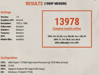

Ich hab mich einfach mal bei laufendem stresstest (3D Mark) in 10mv schritten zwischen 1100mv und 950mv im P7 State bewegt und geschaut wie sich die taktraten verändern - optimal war bei mir 1010-1020 da war der höchste takt.
Anschließend hab ich im P7 State die Taktrate in 10Mhz schritten erhöht - bei 1700Mhz war schluß bei den einstellungen habs dann auf 1672 gelassen da taktet se auf 1592 Mhz.
Die p6 State hatte ich auf 980mv probiert, da hab ich aber abstürze ingame - mit 1010mv scheint bisher alles zu laufen.
Ich hab nach dem einstellen wieder Chill und fps-target angemacht.
Das könnte natürlich auch sein dass du einfach ein fps target hast? danbn wird die leitsung natürlich begrenzt^^
Meine einstellungen sind jetzt auch mit standard bios bei 180 watt verbrauch.

tecjonny schrieb:Moin zusammen,
Ich habe mir mitte Januar die Pulse gekauft und bisher immer die neuesten Treiber benutzt (aktuell den19.2.3).
Bei mir konnte ich von Anfang an das PT auf +50% stellen, hast du den alten Treiber per DDU entfernt?
Wenn nicht würde ich das mal probieren.

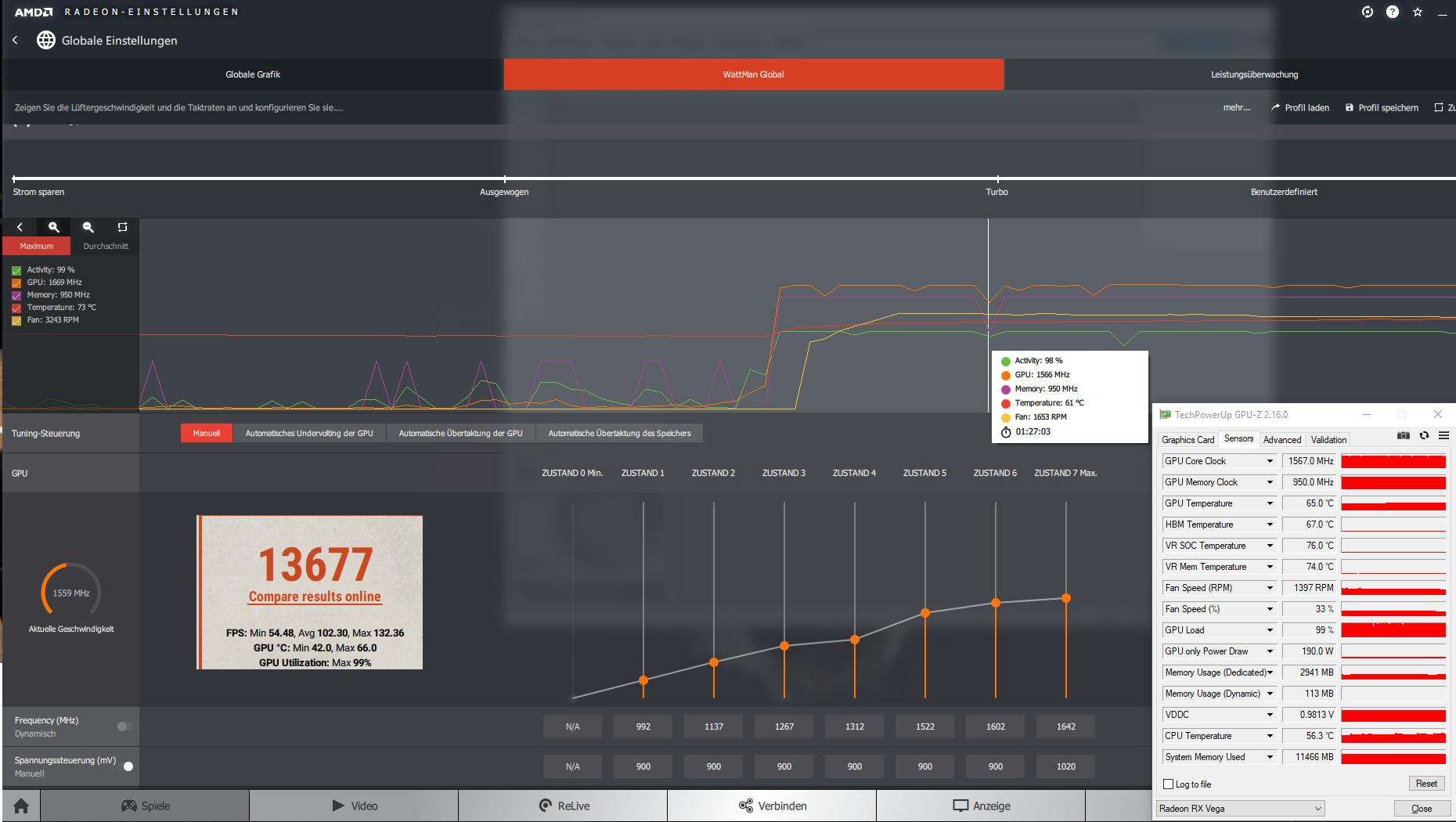

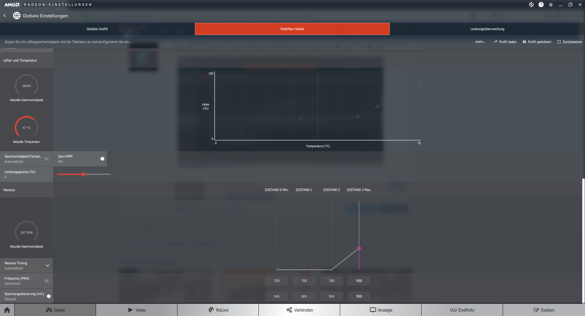

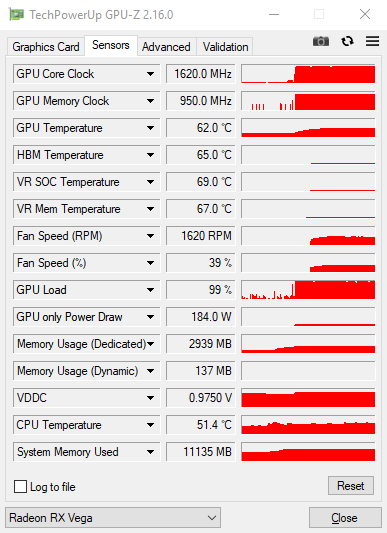

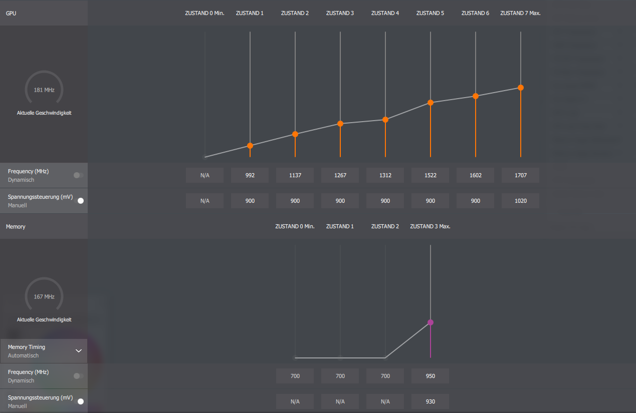

Moin.
Ich habe mir im Mindstar eine Vega 56 Pulse gekauft.
Habe gestern angefangen die Karte zu undervolten, allerdings finde ich es gar nicht so einfach wie es angepriesen wird.
Orientiert habe ich mich an dem Guide vom PCGH-Forum.
Am Anfang habe ich gedacht, dass es ausreicht die Spannungen zu senken und somit mehr Takt zu erhalten.
Jedoch steckte meine 56 bei 1490 MHz fest egal wie ich den Takt von P7 hochgedreht habe (auch auf 1700MHz hoch) und die Spannung runter gesetzt habe (bis auf 0,85V).
Nun bin ich dahinter gekommen, dass der Takt sich erhöht wenn ich auch die Spannung erhöhe.
Mit einer Spannung von 1,1V erreicht er bei einem P7-Limit von 1720 MHz einen Takt von 1640 MHz. Dann gibt es jedoch sehr starkes Spulenfiepen.
Bei Szenen die weniger anspruchsvoll sind taktet die Grafikkarte dann auf 1680 MHz hoch oder höher, weil weniger Strom verbraucht wird und wird dadurch instabil.
Wenn ich jedoch die Spannung bei 1,1V belasse und P7 auf 1640 MHz setzte taktet er nur noch mit 1590 MHz.
Ich weiß nicht wie ich ein Taktziel von zum Beispiel 1600 MHz erreichen soll, wenn er nur so hoch taktet wenn ich 1V oder mehr gebe und beim P7 1670 einstelle.
Da ich dann im nächsten Schritt die Spannung soweit senken will, dass er stabil die 1600 MHz schafft, aber in einzelnen Sequenzen an das Maximum hochtaktet und sich selbst abschießt.
Als Benchmark benutzte ich TimeSpy und Superposition.
Mit 1,1V habe ich bisher 1660 MHz halbwegs stabil geschafft.
Anbei 4 Grafiken um mein Problem zu verdeutlichen.
Die ersten 3 gehören zusammen. Einmal die Wattman Einstellungen, dazu die Werte (1620 MHz) während des Benchmarks in GPU-Z und dazu das Ergebnis in Superposition.
Das 4 Bild zeigt die identischen Einstellungen nur dass P7 auf 1640 MHz begrenzt wurde und GPU-Z um die 1560 MHz ausliest. Das Ergebnis ist auch geringer.

Ok, ich muss mich korrigieren:
Bei meinen Einstellungen bleibt das Bios imme rbei max 180 xD
Wenn ich auf Stock gehe und dann das Powertarget anhebe komm ich auf auf bis zu 240 Watt.
Bei mienen Einstellunge verändert sich da nichts - zu wenig spannung für mehr Watt vermute ich
@Thunfischsalat
Dass du die P7 State höher Stellen musst als du nachher erreichst ist normal...
Ich hab 1672 eingestellt und erreiche etwa 1592Mhz.
Eigentlich sieht das bei dir aber agnz ordentlich aus - ich mein..mein P6 ist bei 980mv abgeschmiert xD
@Thunfischsalat
Thunfischsalat
- März 2012
- 842
Also muss jeder eine höhere Spannung einstellen um Taktspitzen auszugleichen?
Das ist doof, da ich ab 1V starkes Spulenfiepen bekomme.
Die 1600 MHz würde ich auch mit 0,97V hinbekommen.
