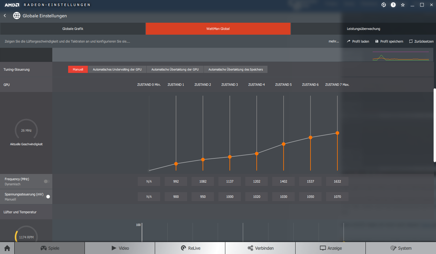

Mal eine Frage an die Runde hier...ich bau morgen für nen Freund einen neuen PC mit Vega56 zusammen. Er selbst hat da keinen großen Schimmer von aber ich wollte die 56 wenigstens noch etwas UV‘en um Strom zu sparen und evtl noch besseren Boost rauszuholen. Wird eine Sapphire Pulse.
Bei meiner 64 weiß ich ungefähr was ich wie einstellen muss, die 56 hat ja allerdings noch ein paar andere Spannungswerte. Was sind da so grob über die Hand Alltagseinstellungen, die safe laufen? Heißt wie weit runter mit den einzelnen Spannungen ist zu empfehlen? Leichtes(!) HBM OC und evtl ein bisschen Takt inbegriffen. Gibts da Richtwerte ohne Anspruch auf Optimalität, die dennoch etwas sparen?

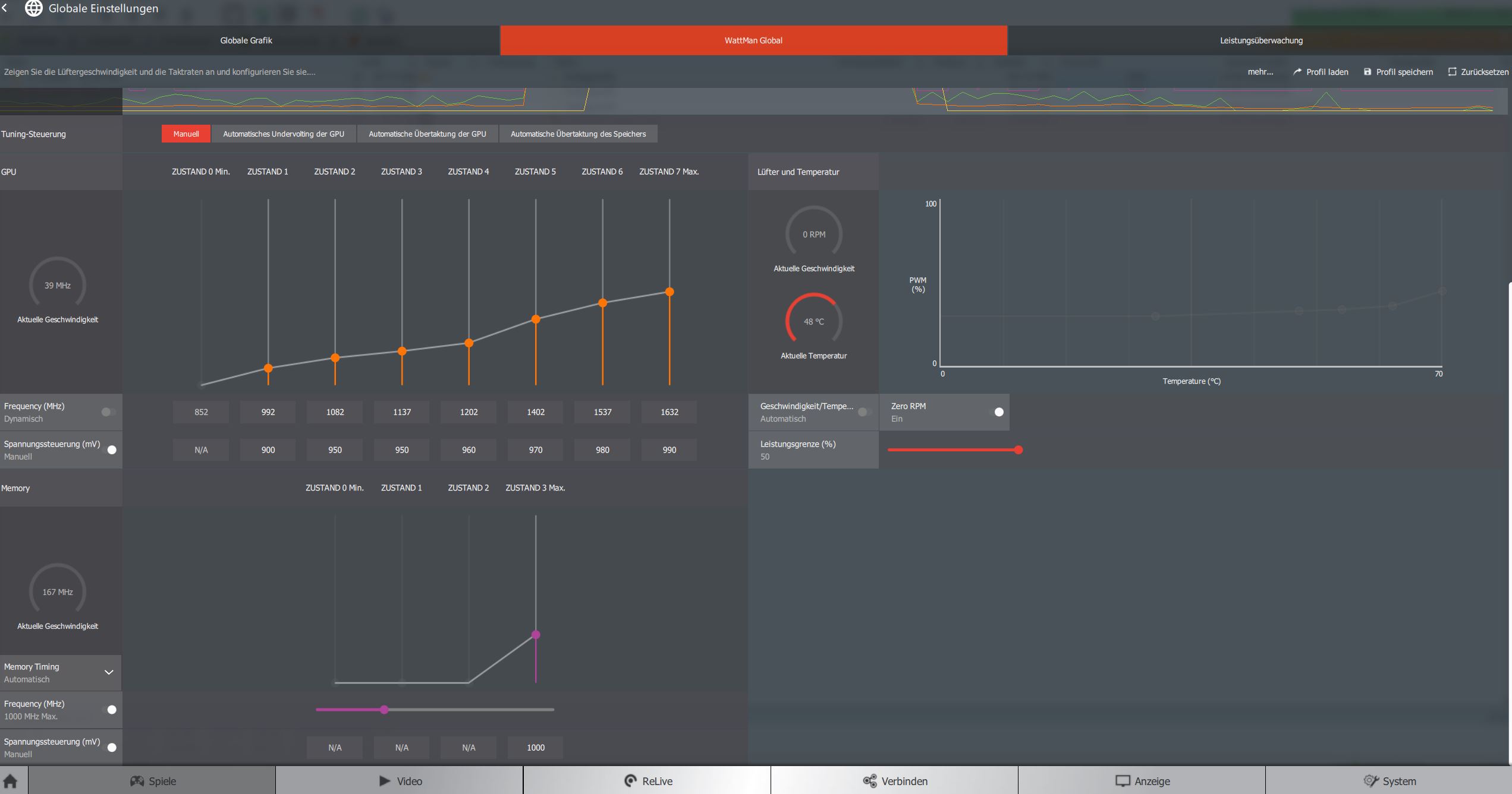

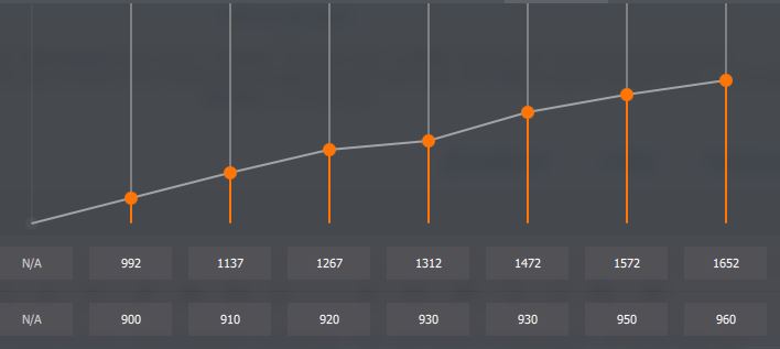

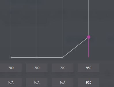

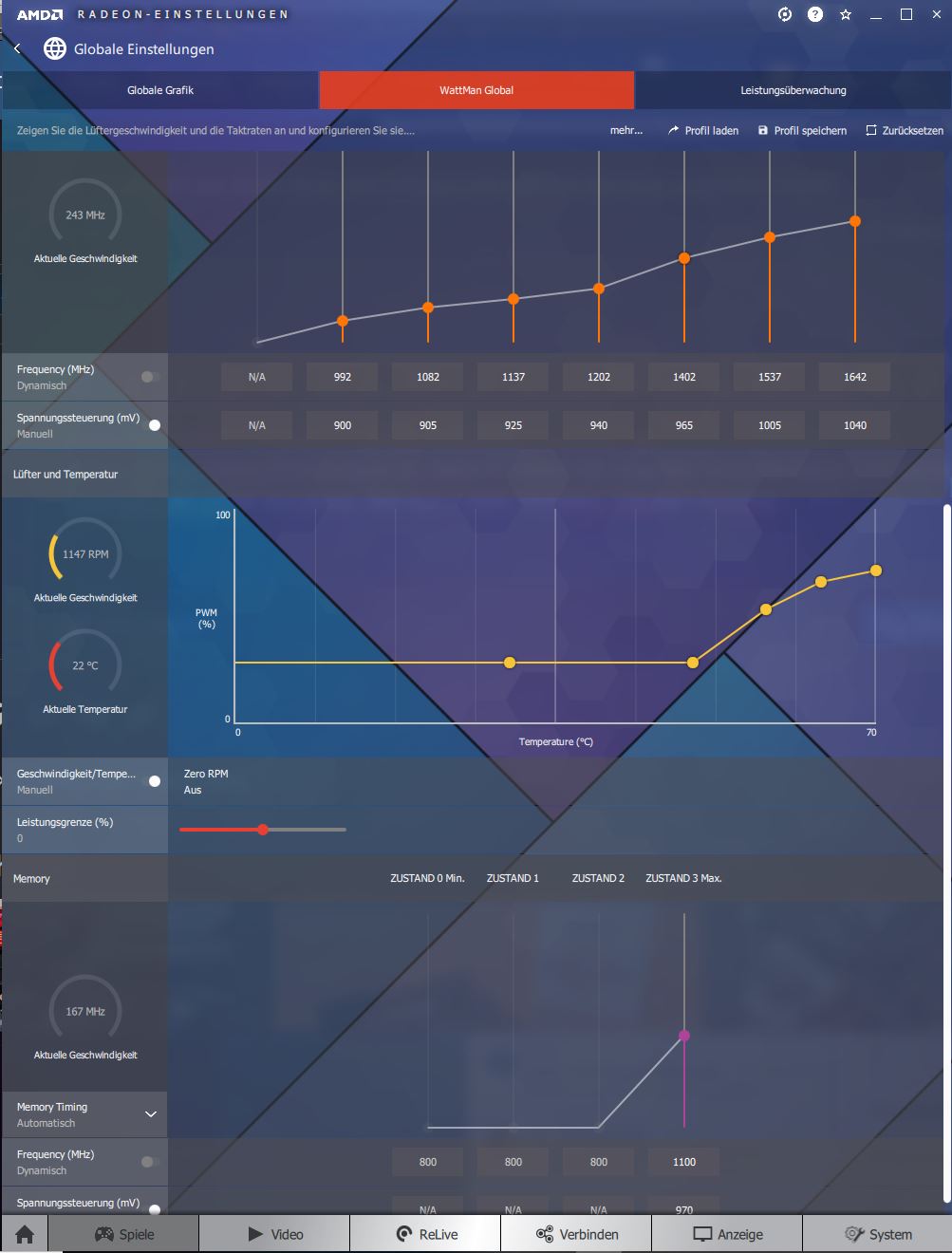

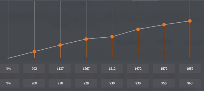

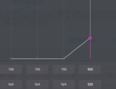

Hallo Nero, denke da sind die Modell schon unterschiedlich unterwegs. Hier mal meine Einstellungen. Ich habe eine Pulse mit Hynix-Speicher, dafür sind die 950 Mhz schon gut. Ich komme damit auf ca 1530-1540 Mhz GPU-Takt maximal. Stromverbrauch laut HWInfo liegt bei ca. 170 Watt.

wenn dein kollege so ziemlich keine ahnung davon hat würde ich einfach mal das auto UV ausprobieren. Man muss schon lust und zeit haben und sich damit auseinandersetzen. Ansonsten wird er sich später oder früher aufregen, dass er einfach mal ein freeze hat. Beim nächsten start ist dann das UV eh für die Katz :)
@wetterauer Danke :) Ich werd vlt. noch etwas weniger scharf rangehen und ein bisschen lockern, aber das sieht gut aus. Ähnlich meiner 64er Werte, wenngleich da die Spannungen etwas höher sind und der HBM natürlich :D
@Zertruemmerdog Das Profil speicher ich zur Wiederherstellung ab :D Brauch ich schon im ordnungsgemäßen Gebrauch bei mir oft genug xD Und um die Freezes zu vermeiden möchte ich recht safe Einstellungen verwenden. Betrifft hier insbesondere auch den HBM, der gern spielabhängig Artefakte oder Blicklichter erzeugt wenn er zu hoch ist. Daher geh ich da auf Nummer sicher, aber möchte halt ausgehend von stock noch etwas tunen. Hauptpunkt Stromverbrauch, Performance hat sie ja genug. Gegentest mit ein paar Benchmarks um sicher zu gehen wenn Zeit bleibt sollte reichen für den Anfang. Ansonsten kann er ja immer noch umstellen.
Von den Auto-Funktionen bin ich bisher nicht unbedingt überzeugt. Ich glaube die brauchen noch ne Weile bis die manuelle Konfiguration gut einholen können, ohne es mit den neuesten Treibern noch mal getestet zu haben ^^ Hast du da schon Erfahrungen sammeln können?

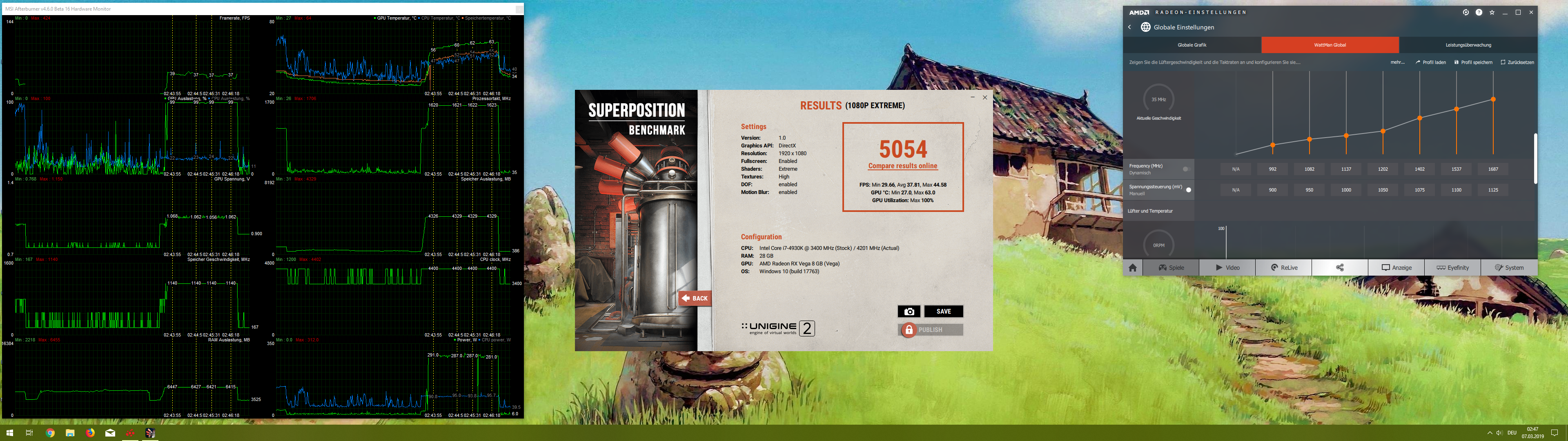

Moinsen,
hab soeben meine 56er Pulse (hynix mem) ein 64er Nitro+ Bios verpasst...mag wer mal die Werte checken ob das so i.o ist oder ob ich was komplett verhauen habe?:freak:
Soweit läuft sie stabil...3dmark(time spy,fire strike usw.) läuft alles durch,nirgends artefakte oder sowas...bei Heaven und Superposition das gleiche,alles stabil.Langzeit-game-sessions stehen noch aus:smokin:
Takt liegt in der Regel bei 1510mhz.
Krieg ich den Takt noch irgendwie höher ohne das der Verbrauch explodiert?
Laut Hwinfo,Wattmann usw. pustet sie ~180W durch...gesamtsystem 350W laut Messgerät,was für mich völlig i.o ist weil die alte 290X sich so 220W genehmigt hat.
Vom Lüfter und der Lautstärke fang ich lieber nicht an...auf der 290x schlummerte ein Accelero3,bin wohl verwöhnt und bezeichne die Pulse eher als startende Concord:D (Umbau auf Morpheus oder Accelero wird aufjedenfall noch vollzogen)
Naja,schlußendlich 2 Fragen:
Gruß und entspannten Abend noch:schluck:

solange es läuft ist alles ok. wenn du p7 voltage auf 1050-1055 setzt wirst du wahrscheinlich knapp an die 1590mhz kommen. Der verbrauch liegt dann jedoch aber auch bei ca +40-50w

Gratuliere, sehr Spannend @dman ! Hast du schon ne 3dMark Score? Vorher/Nachher vergleich fänd ich echt intressant =)
Und welches bios hast du da verwendet?
Hätte nicht gedacht dass das mit der Pulse funktioniert das ja weit entfernt von der standard-platine^^

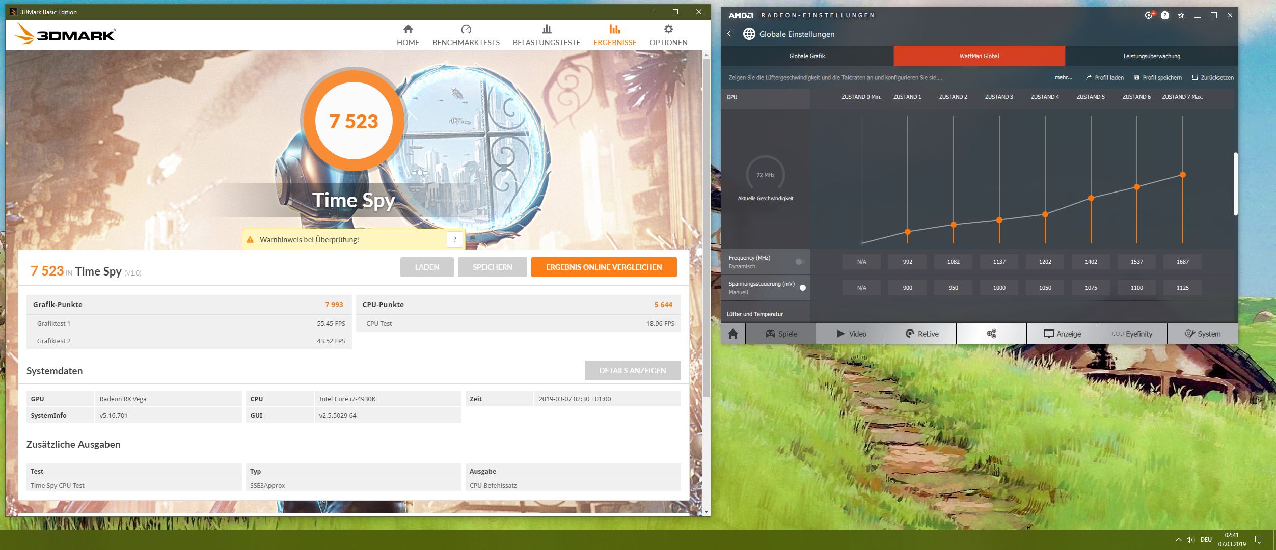

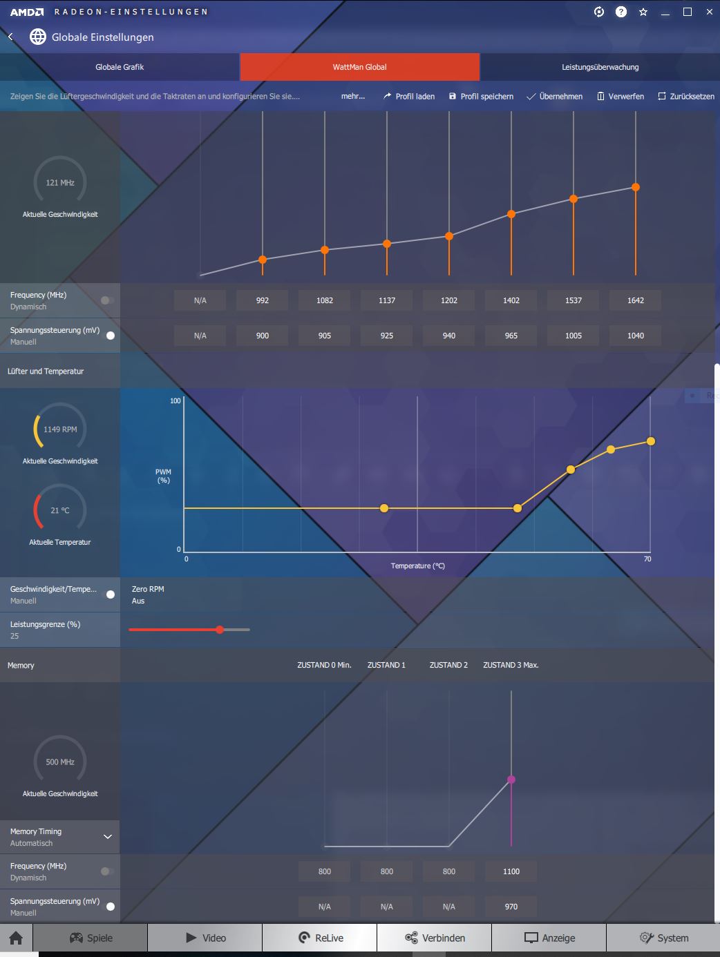

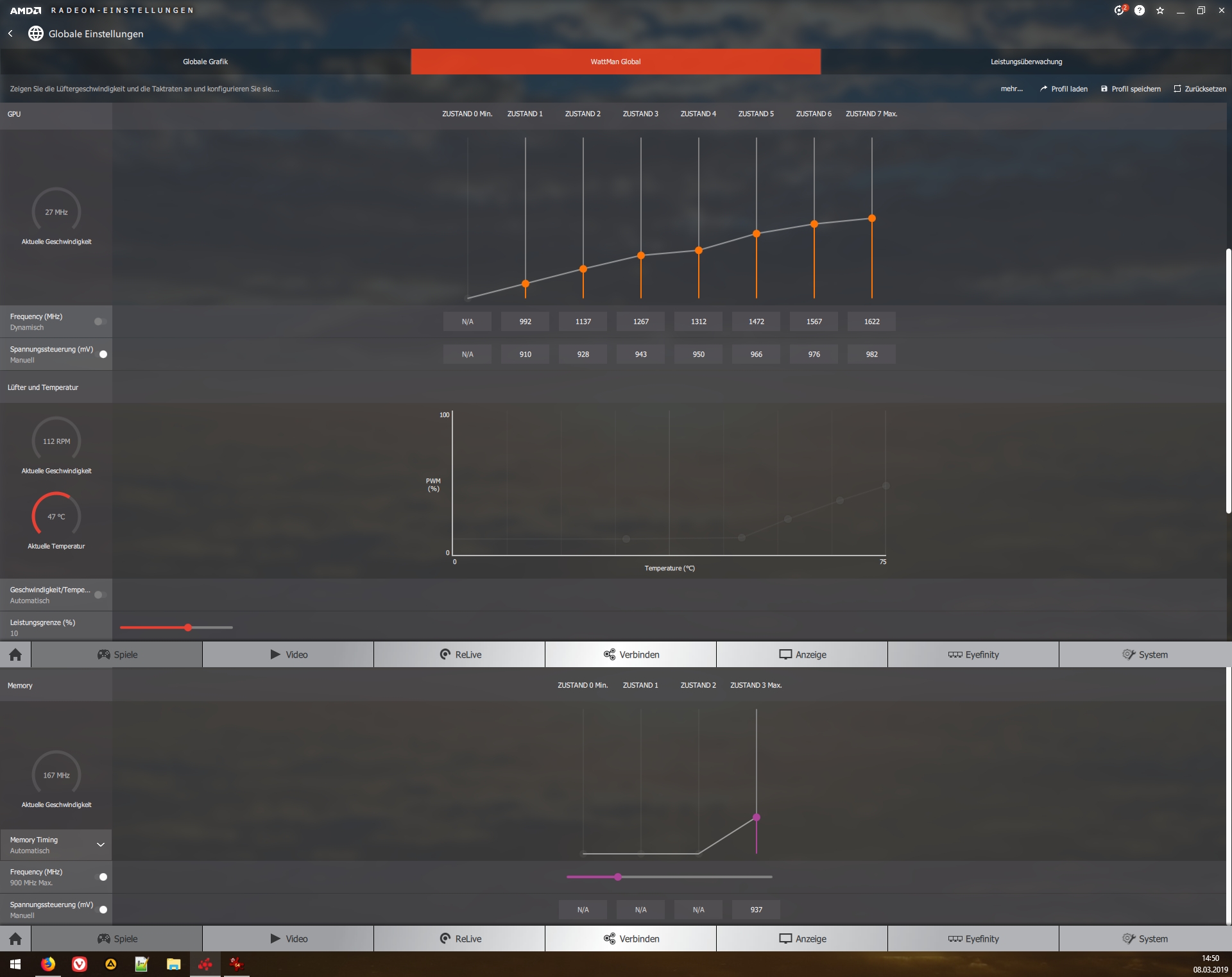

Das sind meine aktuellen Einstellungen für den täglichen Gebrauch (Core UV, HBM OC):
HBM geht locker höher, ist aber in Verbindung mit HBCC nicht absolut stabil.
Und da ich Chill benutze, wegen einem Freesync fähigem Monitor, habe ich Mikroruckler festgestellt bei geringerem Core Takt. Daher auch die Spannung bei den ersten paar P-states erhöht = Und weg sind die Mikroruckler in dem Fall.

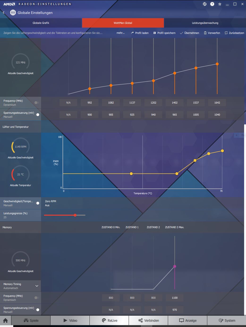

@eye-opener Danke für die Erklärung, so hatte ich das auch gelesen. Vor allem bei alten Spielen sinnvoll, bei denen die Karte nie die höchstens Stats sieht, damit der HBM hochgetaktet wird.
War aber erstaunt, dass man beim HBM eben keine Spannung einstellt. HWiNFO hat mir dann auch verraten, dass der HBM mit 1,356V läuft.
Die Tipps sind super, kurz und knapp auf den Punkt :daumen:

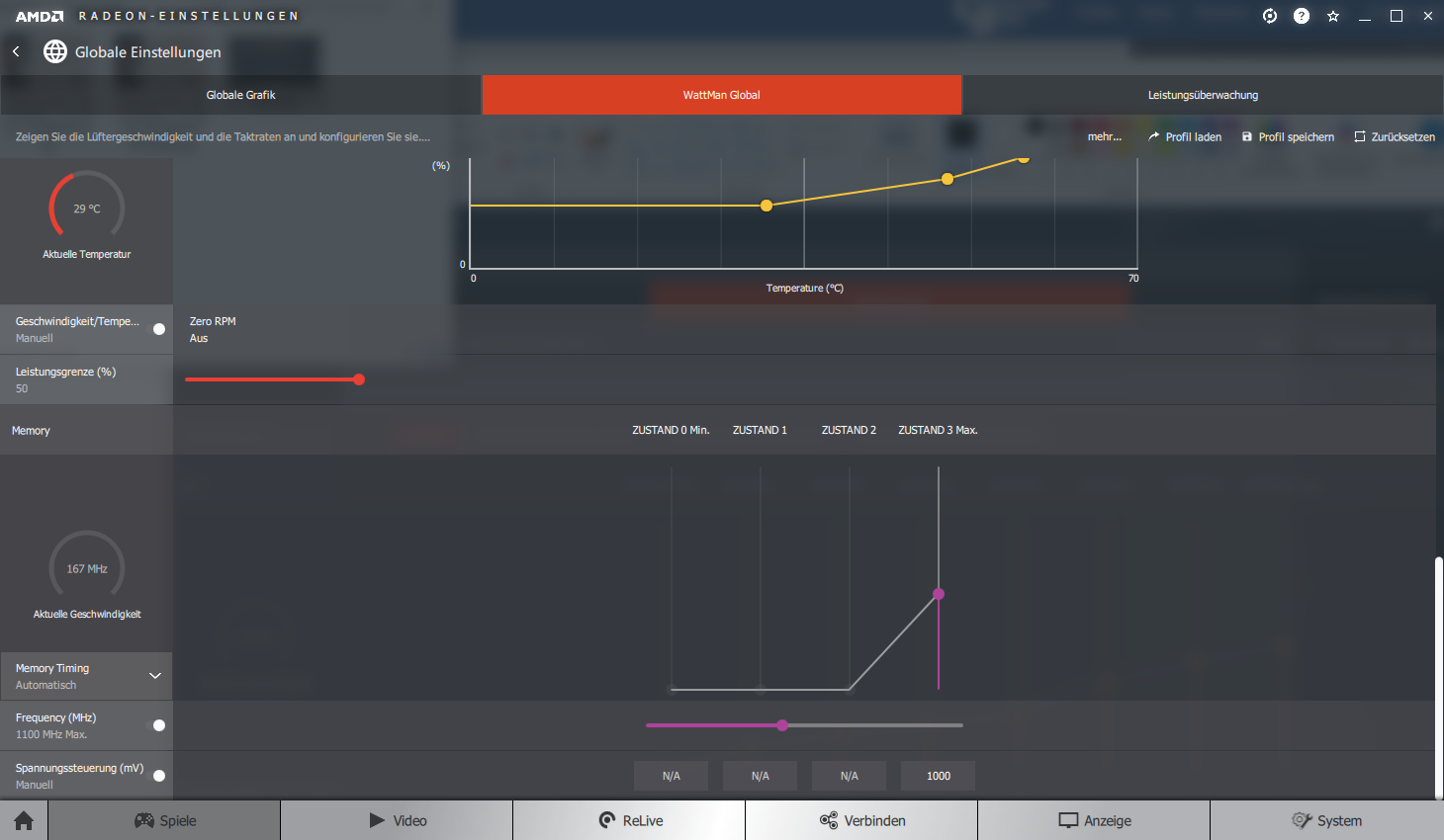

Momentan laufen diese Settings stable bei mir, hab noch nicht richtig krass Undervolting betrieben, muss mal schauen wie sich das auf die Leistung niederschlägt.
ca. 280W zieht die Karte dann, mal schauen wie weit ich das noch optimieren kann.

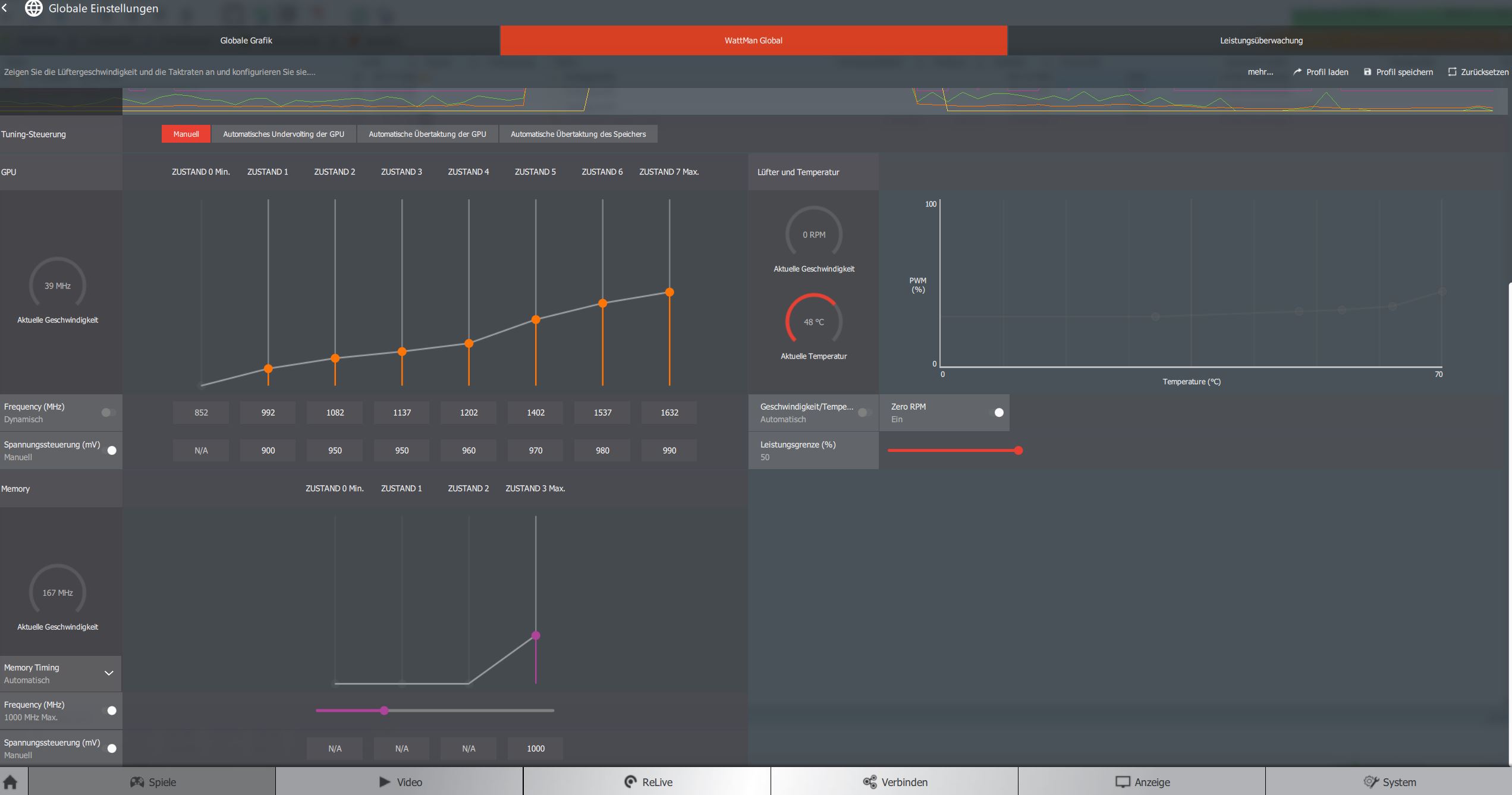

@Sheoldon Deine Karte zieht mit den Einstellungen 280W? :o
Schau dir mal meine Einstellungen an, beim P7 haben wir ungefähr ähnliche Werte und meine Karte zieht zwischen 180-210W mit einem Takt von ~1600-1620Mhz (HBM@1100Mhz).
Er hat ja gesagt das er es noch nicht richtig optimiere hat... aber 280W sind schon ordentlich einige noch zuviel.
Wieviel Punkte bekommst du im selben test?
Falls du es mal testen kannst!
@Machhiersauber Es geht ja um den Vergleich von den im Wattman eingestellten Werten, da ist zumindest was P7 angeht kein sehr großer Unterschied. Guck dir die Werte mal an ;)
Ich lass später/spätestens morgen mal den Benchmark durchlaufen.
