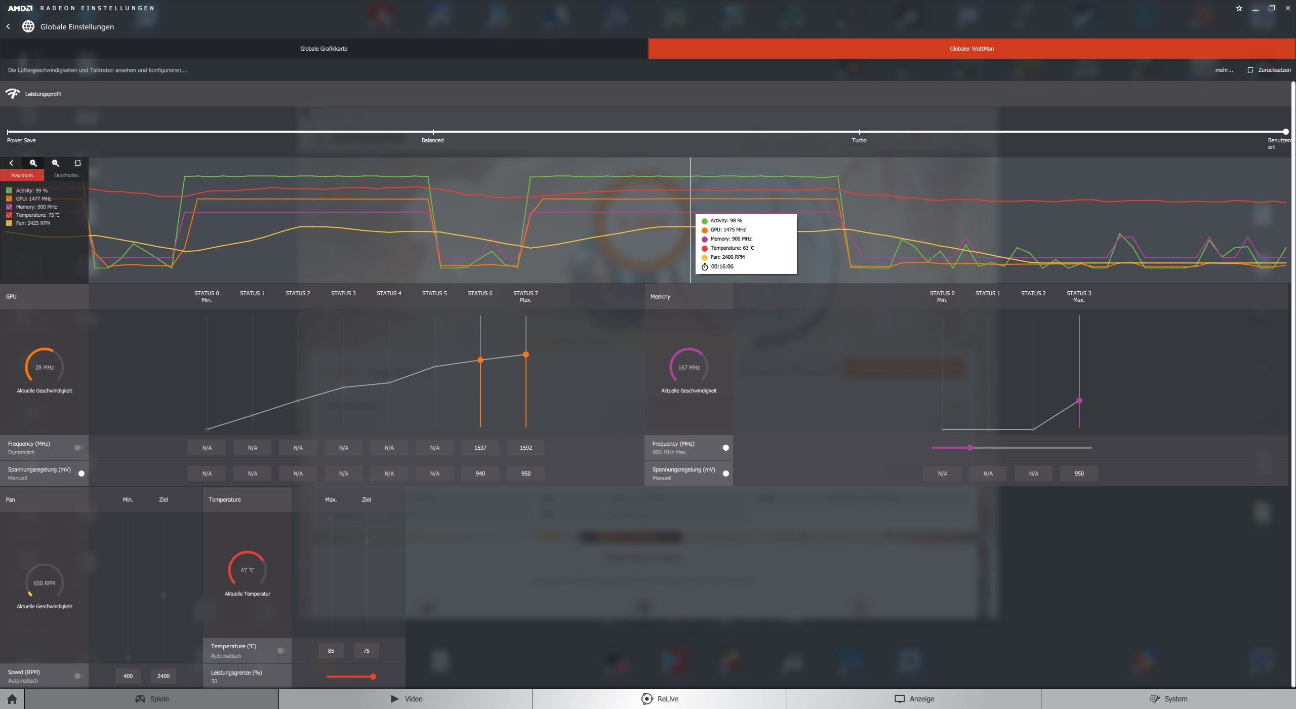

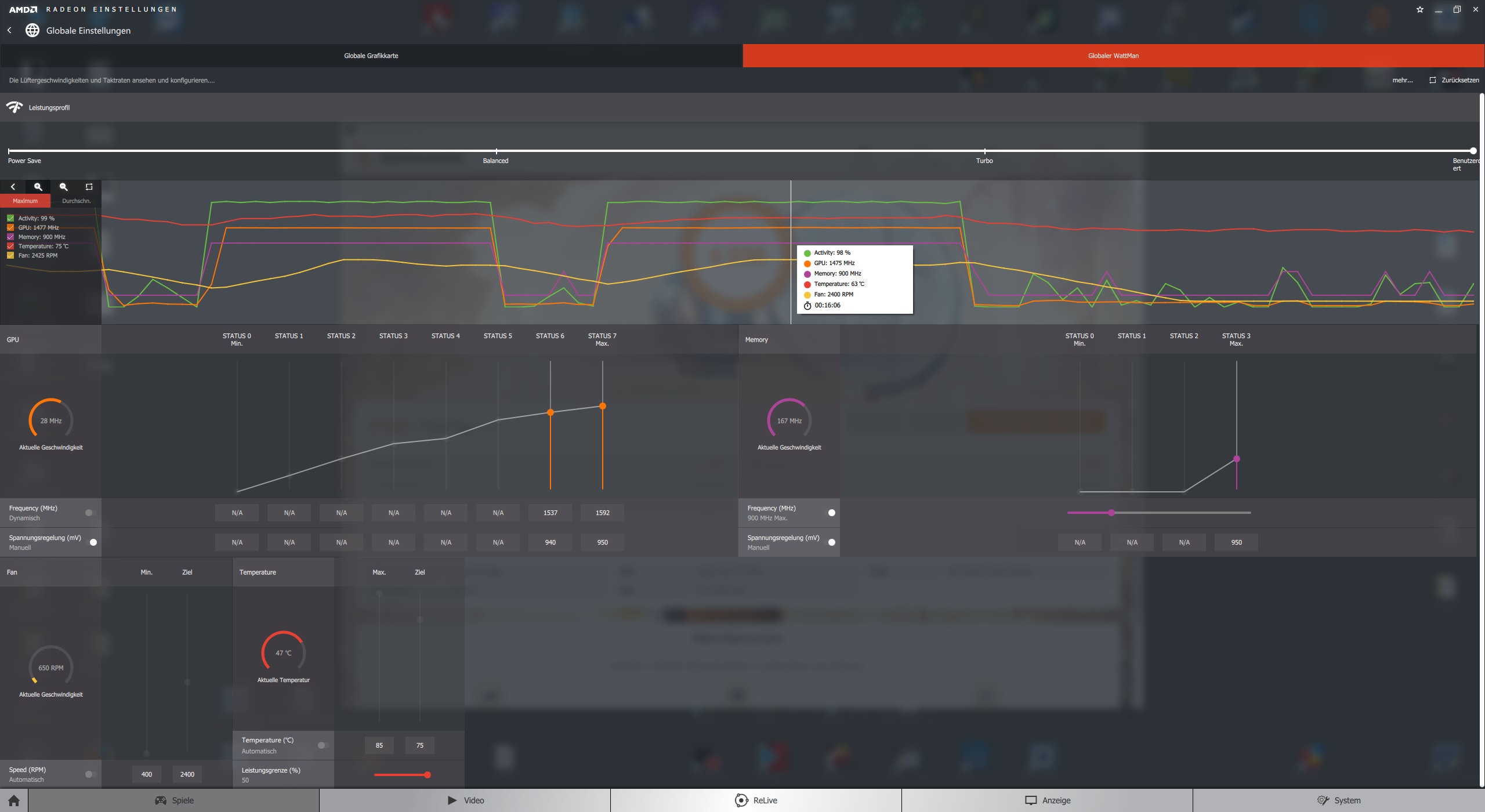

Habe aktuell das Problem, dass die Kartenach ein paar Tests nicht mehr runtertaktet. Sie läuft durchgängig auf 15**Mhz. Auch nach einem Neustart oder Herunterfahren.
Habe den Treiber schon komplett auf Werkseinstellungen gesetzt, hilft nichts, muss wohl den Treiber neu installieren.
Hat das schonmal jemand gehabt?
Edit: Kommando zurück!
Ich Dussel hatte im Hintergrund noch Folding@Home laufen!
Edit2: Habe mal ein Test mit 950mV@1592Mhz/900MhzHBM2, PT +50% gemacht
Der Takt lag irgendwie nie voll an.
Allerdings gemessene 300Watt im ersten Grafiktest und im zweiten ging es bis 290Watt hoch.
Gemessen ohne Monitor und Wasserpumpe!

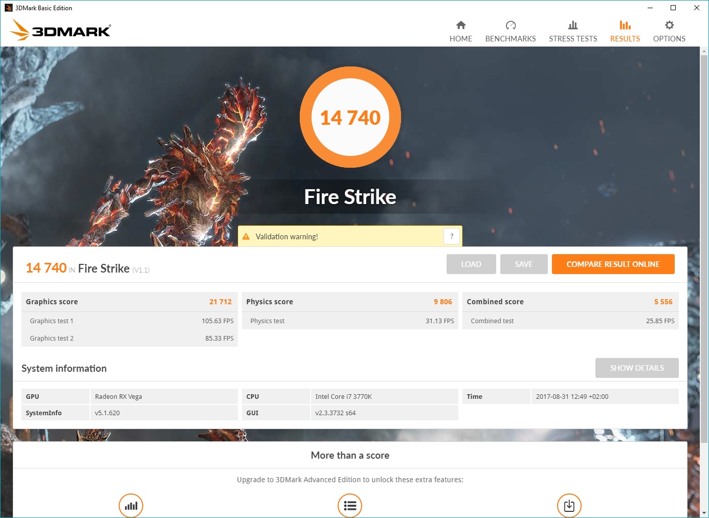

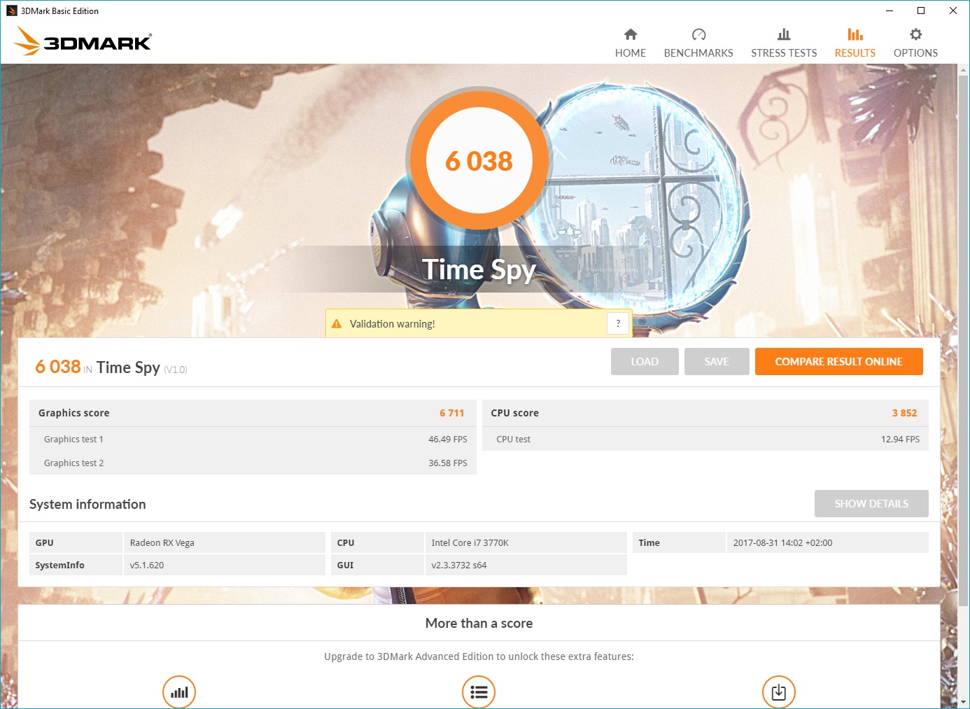

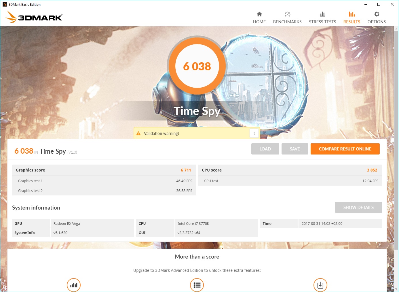

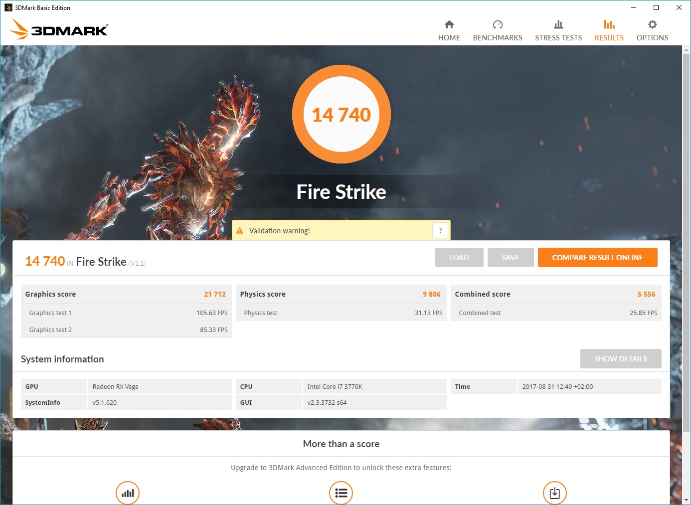

Time Spy:
Der Takt lag immer so um die 1475Mhz.
950mV Core(macht ca 1475Mhz) / 900Mhz HBM@950mV
Der gemessene Verbrauch:
Demo am Anfang: 260W bis 290 Watt Peak Durchschnitt so 280 Watt
Grafiktest 1: 260 Watt bis 283 Watt Peak Durchschnitt so 270 Watt
Grafiktest 2: 260Watt bis 281Watt Peak Duchschnitt so 270 Watt
habe noch ein paar Messungen gemacht:
wenn ich die Spannung um 0,05V erhöhe, also auf 1V gehe, verbraucht der Rechner gleich 30 Watt mehr(ca 300W), schafft dann aber die 1512 Mhz
wenn ich die Spannung auf 1080 mV lege, verbraucht der Rechner gleich 100 Watt mehr und ich liege dann bei 370/380 Watt und komme dafür auf 1550 Mhz
Das ist für mich absolut unverhältnismäßig, daher bleibe ich bei meinen 950mV und ca. 270Watt Verbrauch, im Gegensatz zu meiner alten RX480(250W Gesamt) ist das für mich ein sehr guter Wert.
Nicht in der Messung ist der Monitor(70W) und die Wasserpumpe(5W).
1592Mhz@950mV -> 1475Mhz ca. 270W
1592Mhz@1000mV -> 1512 Mhz ca. 300W
1592Mhz@1050mV -> 1540Mhz ca. 350W
1592Mhz@1080mV -> 1550Mhz ca. 380W
Die Vega 64@Stock(ca 7000 GS) im TimeSpy zu schlagen wäre kein Problem, nur habe ich keine Lust auf 400W Systemverbrauch. ;-)
