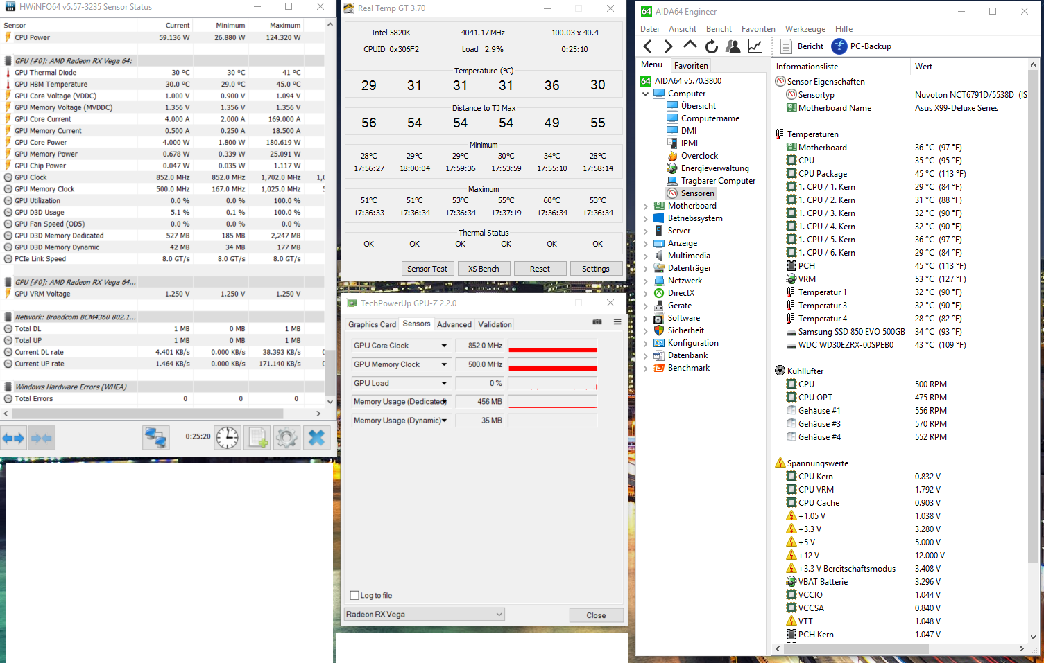

Core: 1700MHz @ 1125mv (real ~1060-1080mv) - nicht getestet ob weniger geht
HBM: 1025MHz @ 1000mv?
Max. Temp: 41(Core)/45(HBM) - 1080er Radi hat noch keine angeschlossenen Lüfter von daher ist er gerade ehr eine Standheizung

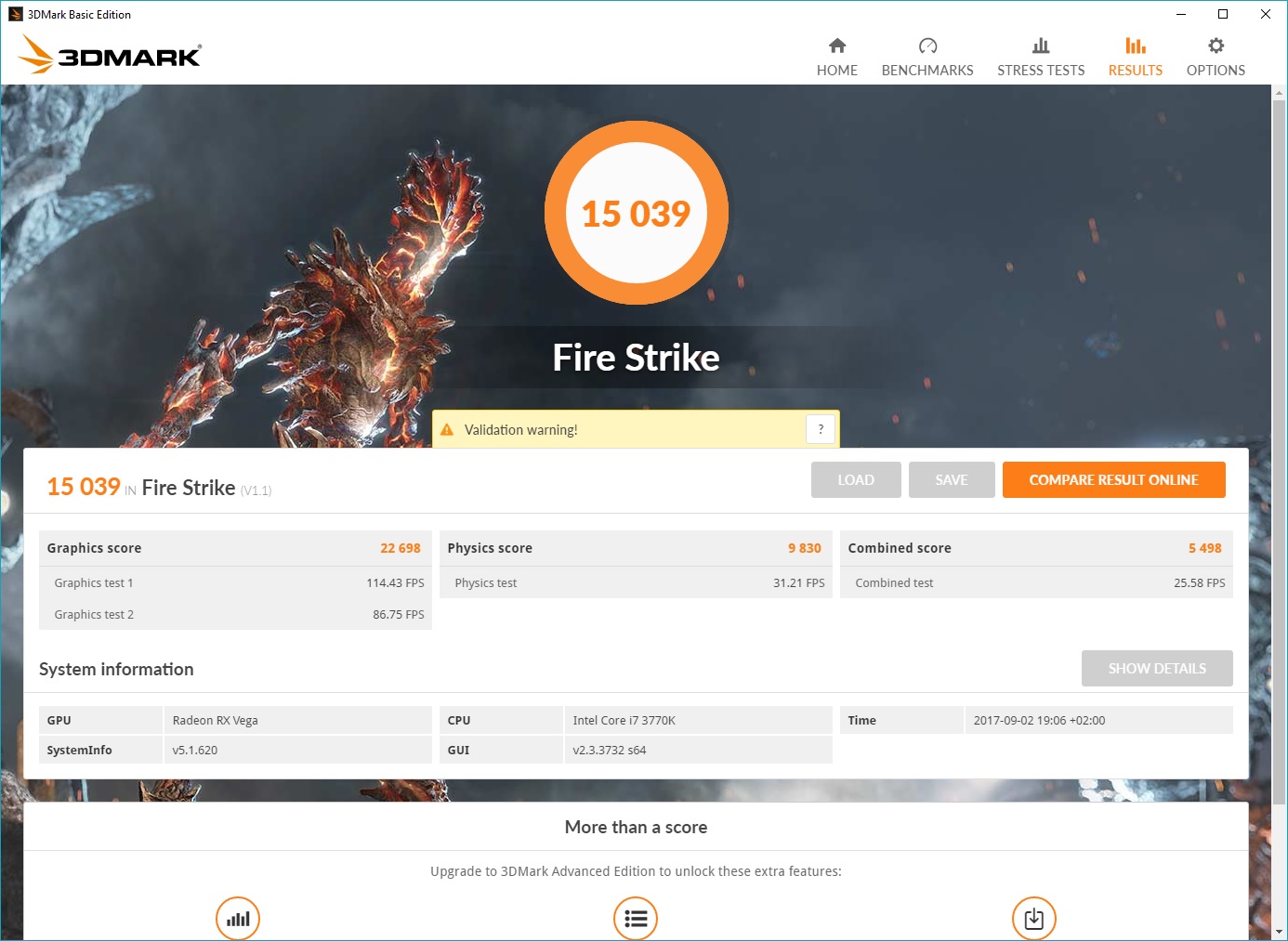

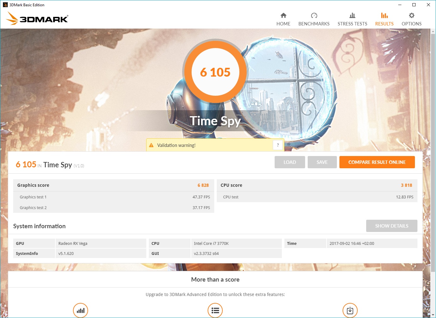

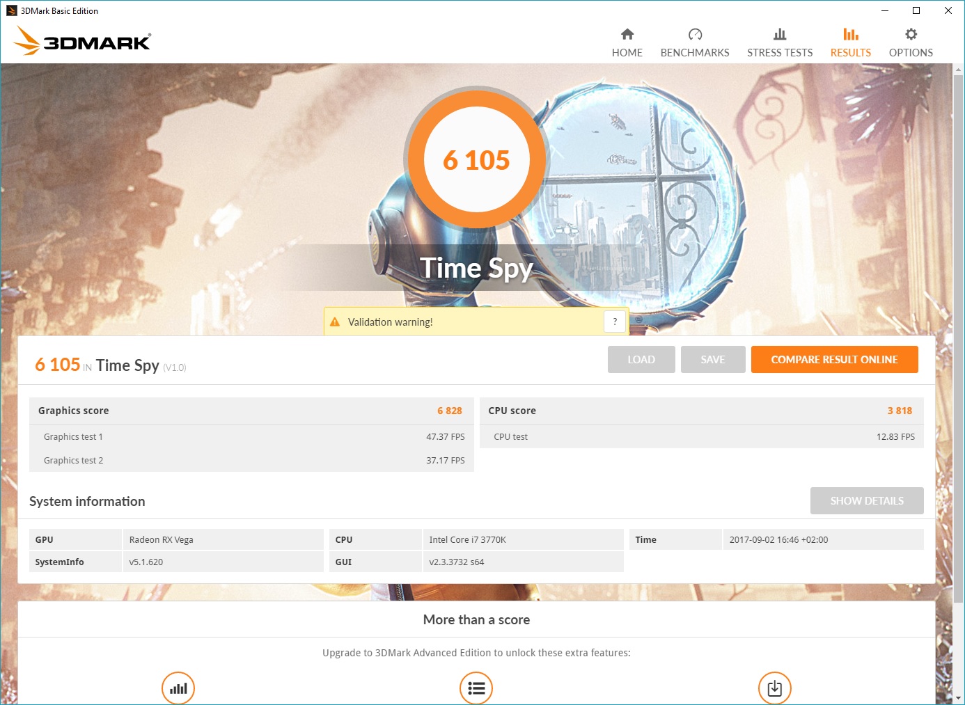

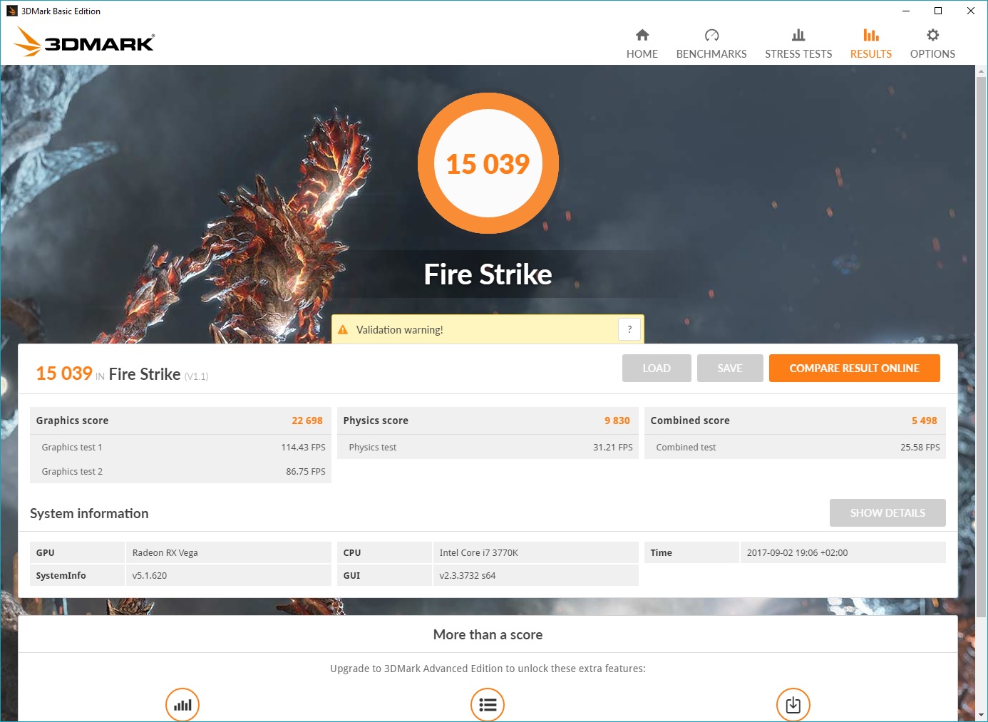

mein neuer Wert:
RX Vega 56 /3770K@Stock
Da ich die Karte wohl nun behalte hab ich mal die Sig. geändert :P

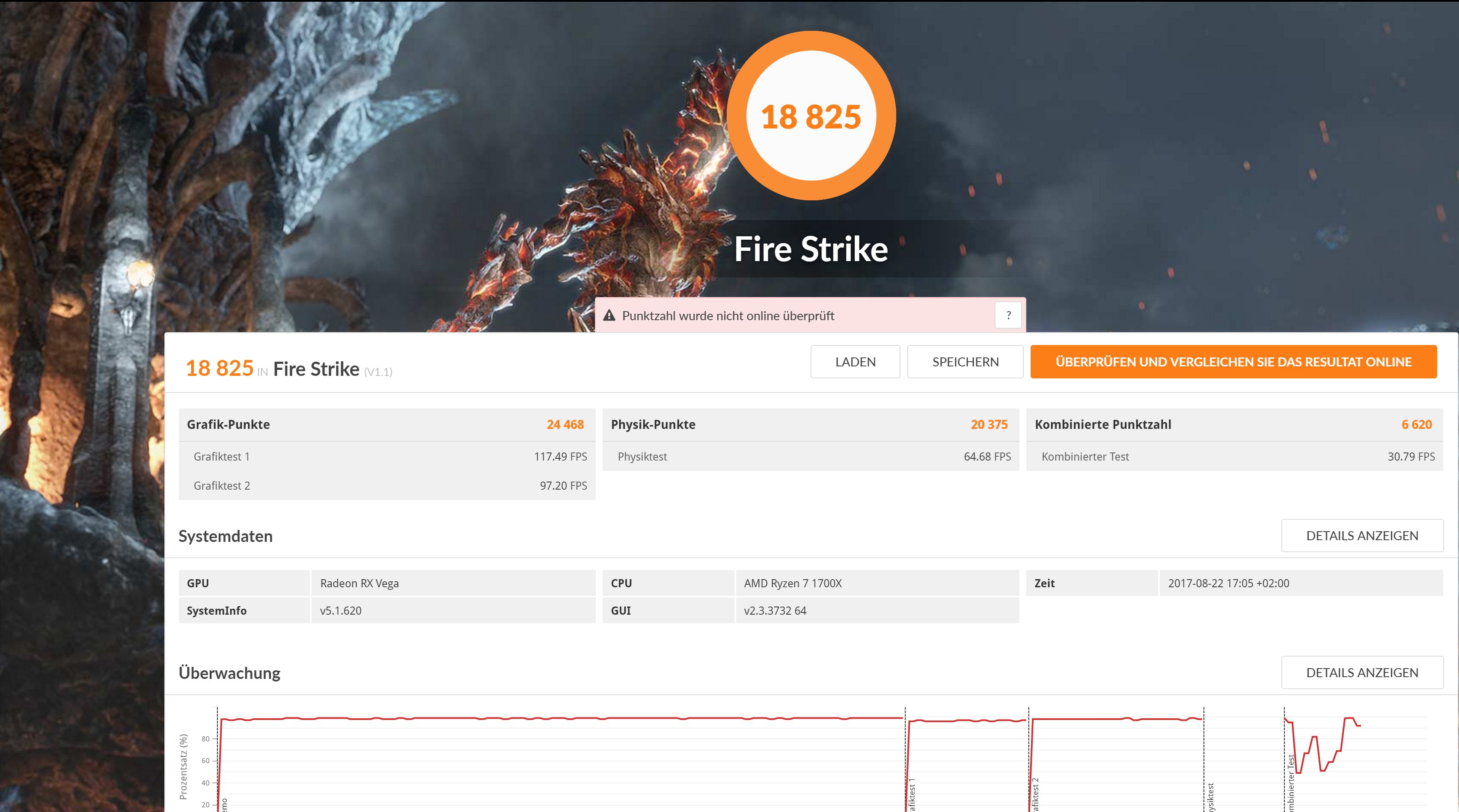

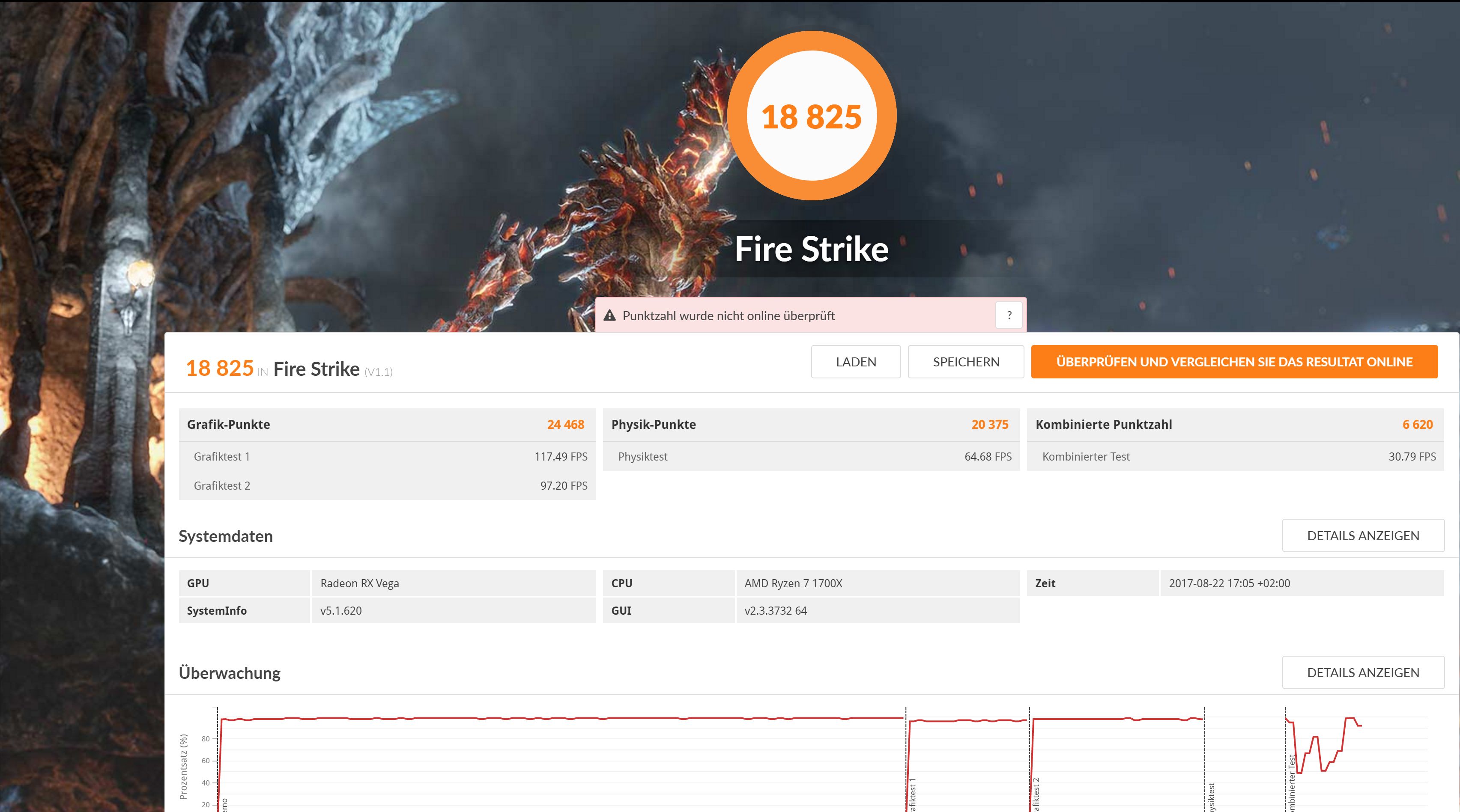

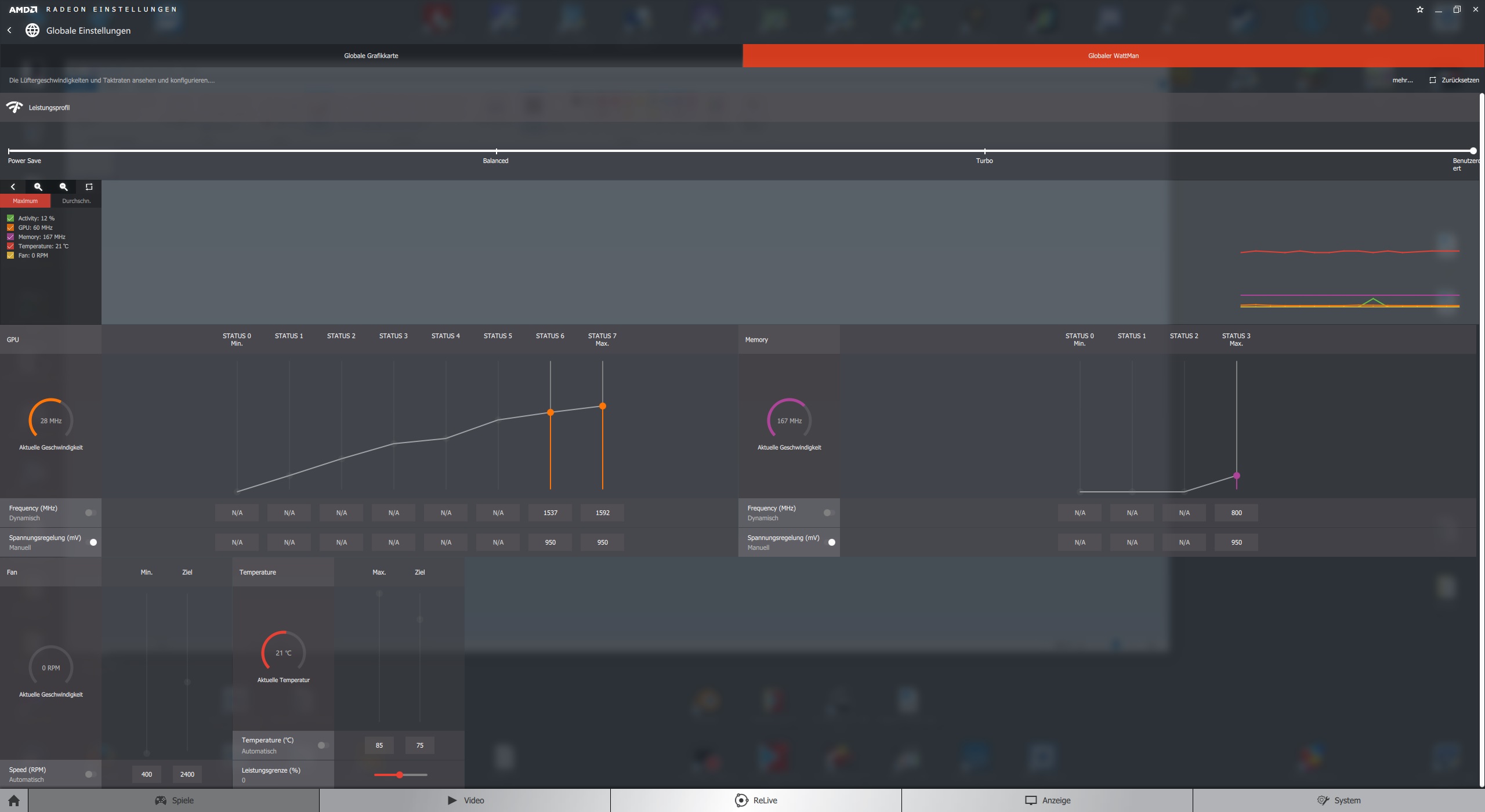

So, meine ersten Versuche mit dem Regedit-Trick und benutzen des Powersave-Settings im Wattman. Habe erstmal alle states wie im Beispiel gezeigt auf 950mv gesetzt, Powertarget ist dank PowerSave Setting auf -10%. Stromverbrauch des Gesamtsystems pendelte sich im Graphics bench auf ca. 250Watt ein. Es lagen real knapp unter 1300mhz an, dank 85°C + reduzierter maximaldrehzahl des Lüfters auf 1800.
HBM lief auf max 800mhz.
https://imgur.com/70VpD6A (18800Punkte im Graphics Test @ firestrike)
Ungültige Punktzahl?
250Watt ist ein super Wert! Ich hatte mit meiner RX 480@Stock auch 250Watt im Firestrike.
Ich weiß nicht woher das kommt. Habe am Ende des Tests eine Fehlermeldung erhalten dass eine Komponente vom 3DMark nicht mehr funktioniert. Möglicherweise hängt das damit zusammen.
