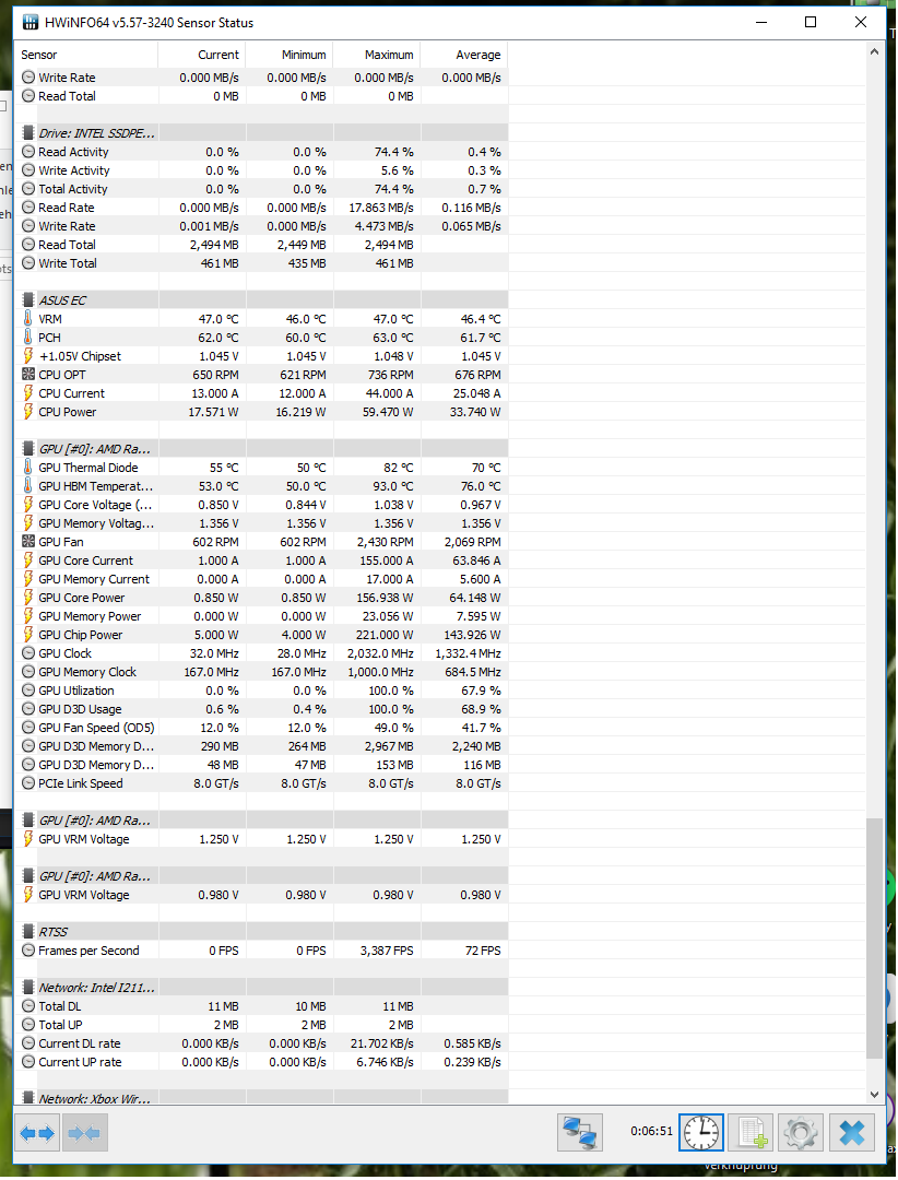

hab jetzt mal die P-states 2-5 auf 950mV gesetzt und scheint auch alles bis jetzt zu laufen. in älteren games z.b. Starcraft 2 und mit vsync blieb die karte bis jetzt stabil. bei meinen kurztests bin ich auf ein merkwürdiges verhalten gestoßen und kann es auch reproduzieren und wollte mal fragen, ob ihr das auch beobachten könnt?

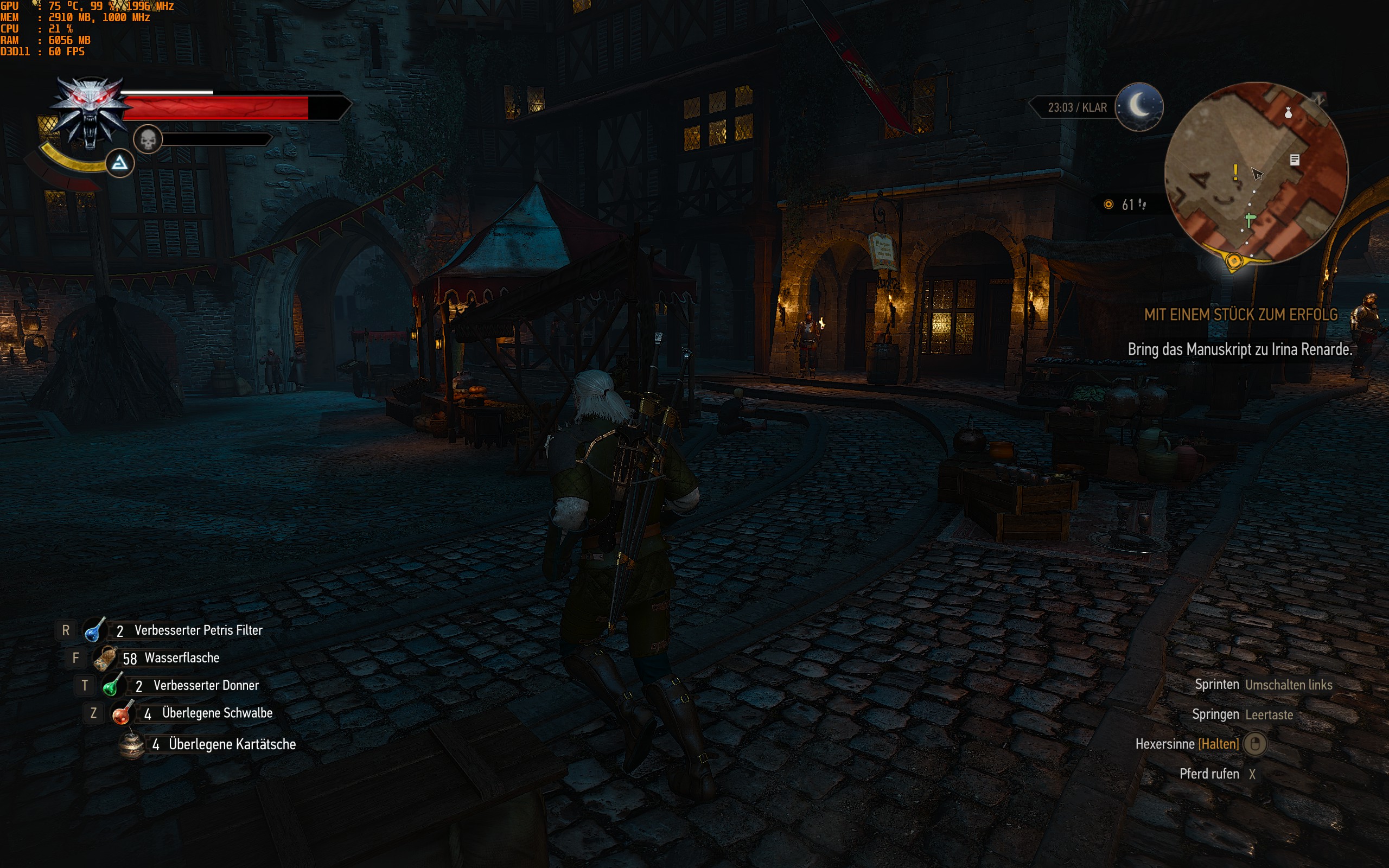

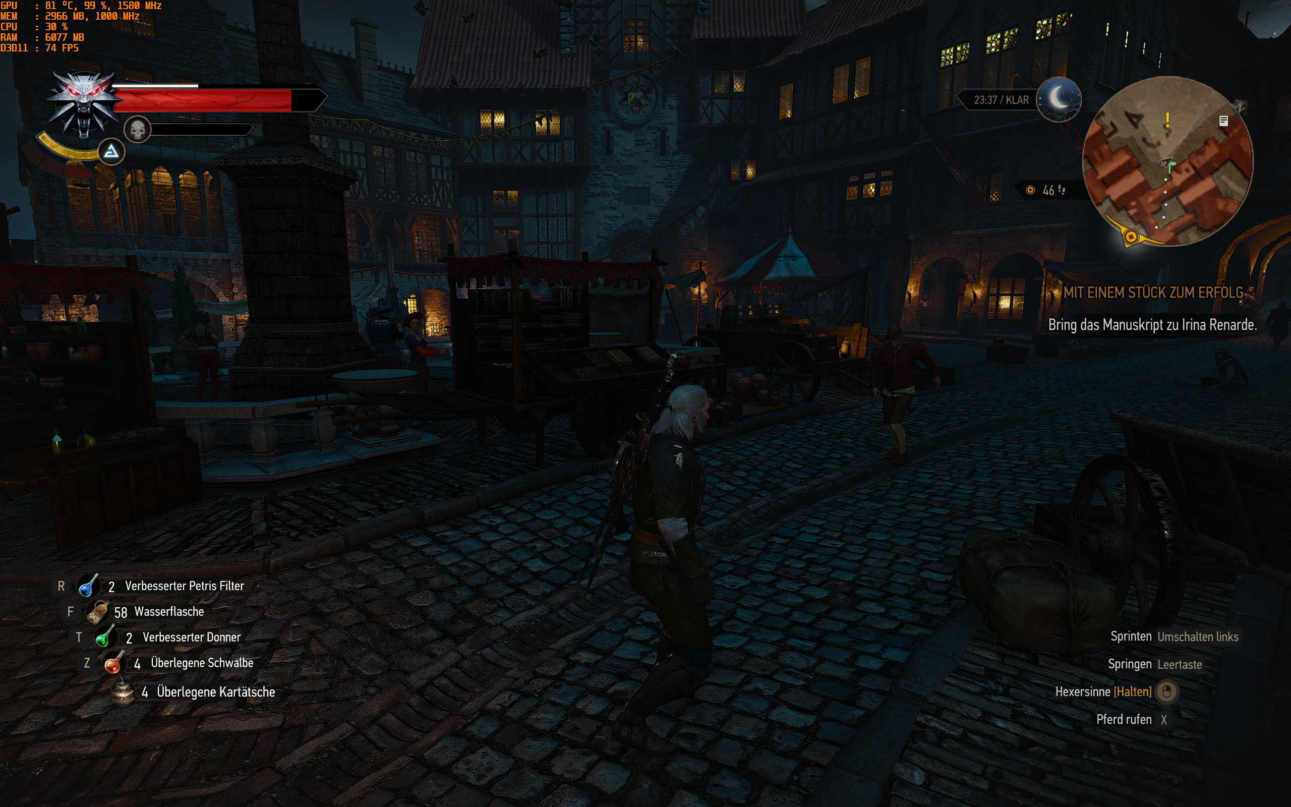

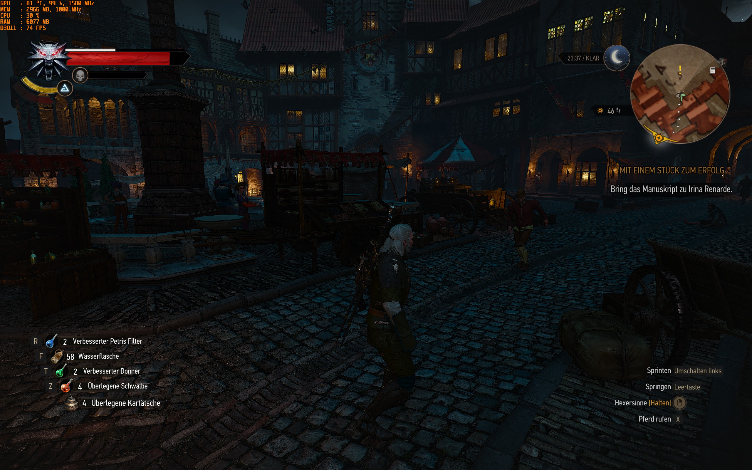

ich habe Witcher 3 gestartet mit VSR@1600p mit aktiviertem v-sync:
habe die 2032MHz nicht aufm screenshot gekriegt, aber HWinfo zeigt es. also 2032MHz ... das wäre der TI killer :D
deaktiviere ich nun vsync sieht das ganze wieder normal aus:
die 2032MHz ohne V-sync wären mir natürlich lieber :P
hatte danach noch PUBG und Doom angetestet, aber da verhielt sich alles normal. wirkt der hexer auch bei eurer Vega seine magie? :)

achso, bei nativer auflösung und aktiviertem V-sync kann ich das nicht beobachten. nur bei VSR@1600p, bei 2160p bin ich eh nicht bei konstant 60+fps.
edit 2:
ich hätte dazuschreiben sollen, dass 1642MHz@1050mV im wattman eingestellt sind für p6 und p7
natürlich ist es das, muss ja irgend nen bug sein. allein durch aktiviertes vsync ist es das ja schon, eigtl. sollte die dadurch nicht voll ausfahren.
ich finds einfach mysteriös was da ausgelesen/angezeigt wird, da bis auf in witcher 3@VSR mit vsync jedes andere von mir geteste spiel verlässliche und nachvollziehbare werte anzeigt.
nur an welcher stelle läuft da was verkehrt? hwinfo und afterburner zeigen ja beide die 2032MHz an .. vlt. ein bug in der API oder treiber?

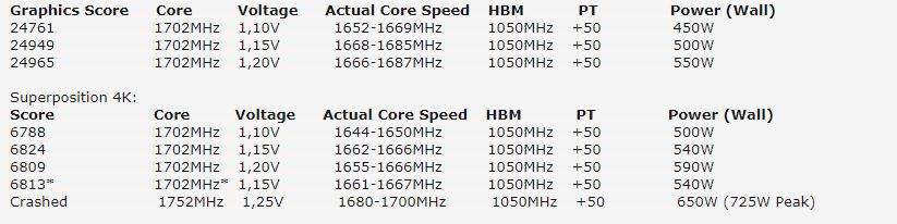

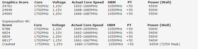

Habe mal den Stromverbrauch mit UV gemessen.
Also unter 600W würde ich nicht gehen.
Damit ich aber ruhig schlafen kann, habe ich trotzdem mein 600W Netzteil gegen eins mit 850W getauscht.
V-sync bedeutet mehr last insgessamt so unwirklich ist das nicht das durch die entlastung der takt steigen kann.
Wichtig insgesammt ist aber der Performance gewinn bzw latency und der Stromverbrauch der dagegen steht Witcher 3 ist hier allerdings auch nicht Optimal, man sollte schon etwas nehmen was die Architektur mehr bellastet sprich etwas mit Async Compute.
Und du sprichst VSR an VSR ist eine fixed function geschichte entlastet so gesehen auch noch einmal die GPU insgesammt ;)
Der große unterschied zu DSR was eine Shader basierte Lösung auf seitens Nvidia ist bzw was die Engines über Shader selbst implementieren.
Das ist eine neue Architektur sie verhält sich nicht wie man das so kennt auch Wattman wurde teils bewusst so gestaltet wo viele denken das sind bugs sind keine bugs.
Buildzoid erklärt da einiges sehr ordentlich auch wenn er mit Undervolting verzweifeln tut scheinbar ;)
Deckt sich mit meinen Erfahrungen.
Damit 4K Gaming flüssig läuft hatte ich die Liquid voll aufgedreht (1850 MHz/1100HBM) und da zog sie in der Regel 600 Watt, mit der Tendenz nach 650 Watt, aus der Wand.
Das System hatte mein Bequiet Dark Power Pro11 mit 550 Watt ein paar mal zum abschalten gebracht, so das ich auf das Dark Power Pro11 mit 850 Watt gewechselt habe.
Bei Ryzen 1700x @4,1 GHz und Vega komplett aufgedreht sind auch über 700 Watt machbar :cool_alt:

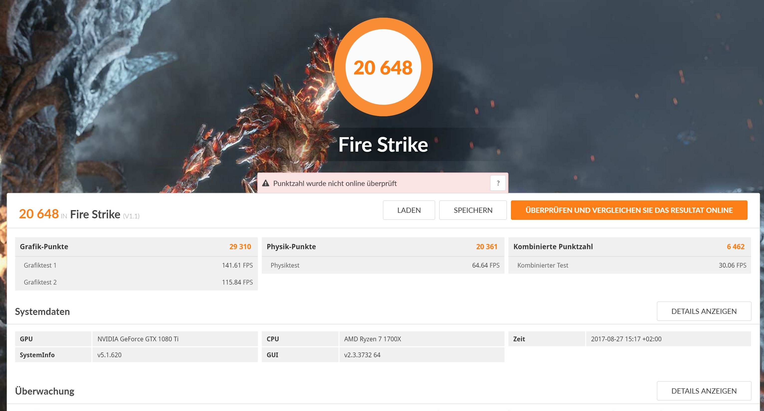

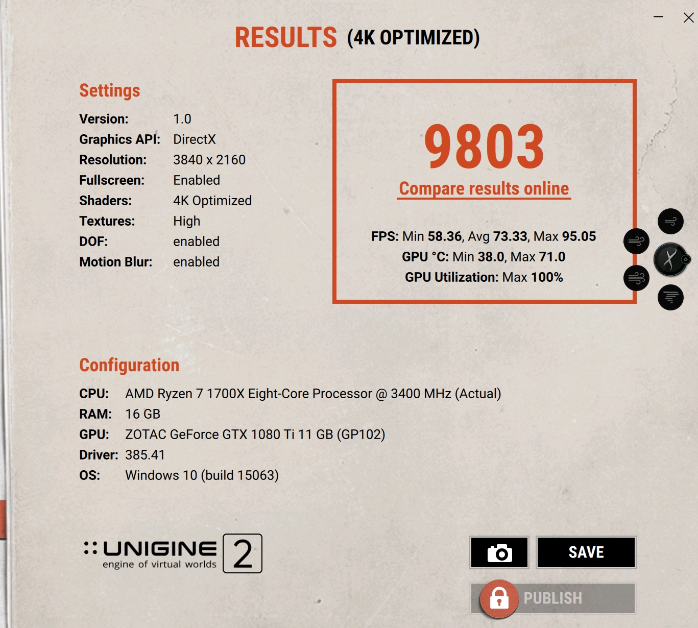

Das ist unter anderem ein Grund warum die Liquid wieder zurückging und jetzt eine 50 € günstigere 1080Ti bei mir arbeiten darf.

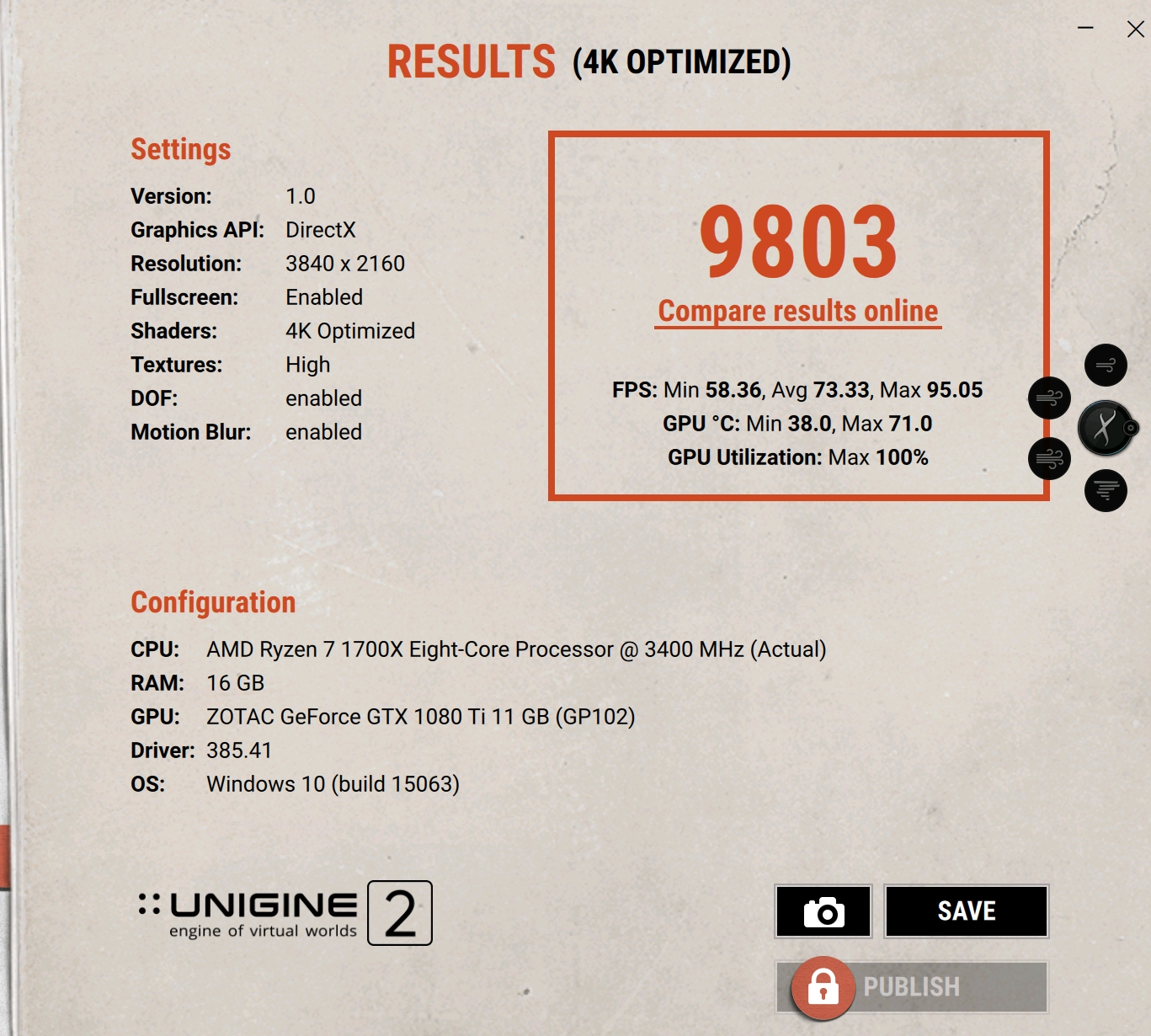

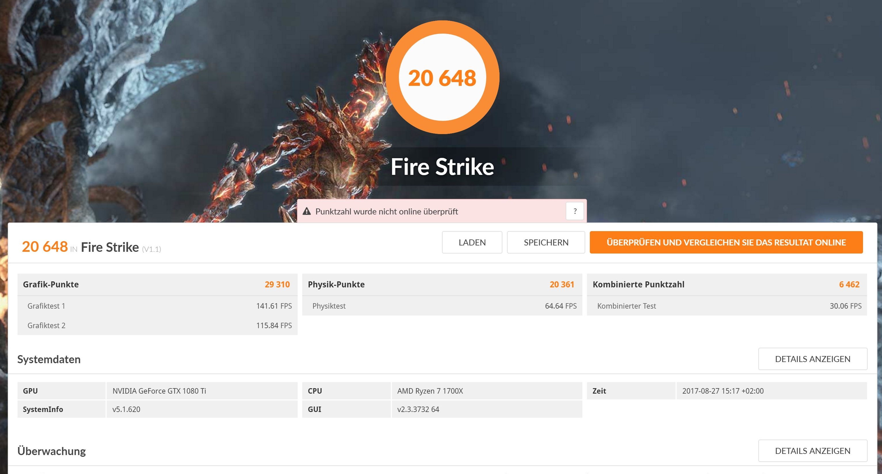

Denn an die:
und die:
Werte kommt Vega, trotz 100 - 150 Watt Mehrverbrauch, noch nicht ran.
Aber nichts desto trotz und wenn man mit dem Stromverbrauch leben kann ist Vega eine gute Karte für WQHD Gaming, für flüssiges 4K Gaming bei hohen Details muss man wohl auf den Nachfolger warten.
