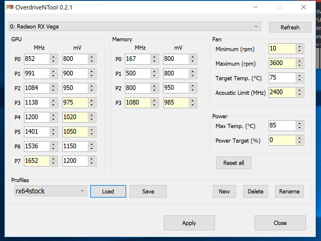

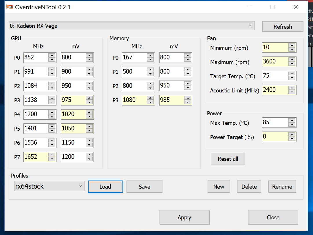

@-Ps-Y-cO und Smon2K :
Warum ist bei euch beiden der P4 und P5 State jeweils mit 1100 mV und 1050 mV ausgestattet.
Hatte es zwar schon gestern bei Smon2K gesehen aber nicht für relevant gehalten, jetzt ist es aber der zweite Screen mit demselben Phänomen.
Das sorgt bei mir nur für Verwirrung, rein von der Logik her sollten doch die "Zwischen" states, jeweils IMMER unter der Spannung des P7 States bleiben, sonst macht doch das Undervolting gar keinen Sinn ? ??
Bitte um Aufklärung
Oder liegt es daran dass man nur die letzten States beiden verändern kann ?
Bitte um Aufklärung
Doch schon. Wenn die Spannung des P6-P7 niedrig genug ist, um das Temperatur und Powerlimit nicht zu überschreiten, liegt der P7 mit seiner niedrigen Spannung dauerhaft an, sodass die höhere Spannung von P5 irrelevant ist.
Mit Undervolting macht es Sinn das Powertarget auf 50% zu ziehen. Das stabilisiert den Takt und die Spannung, ohne dabei massiv mehr Energie zu verbrauchen, wie es mit den Stock Spannungen ist.

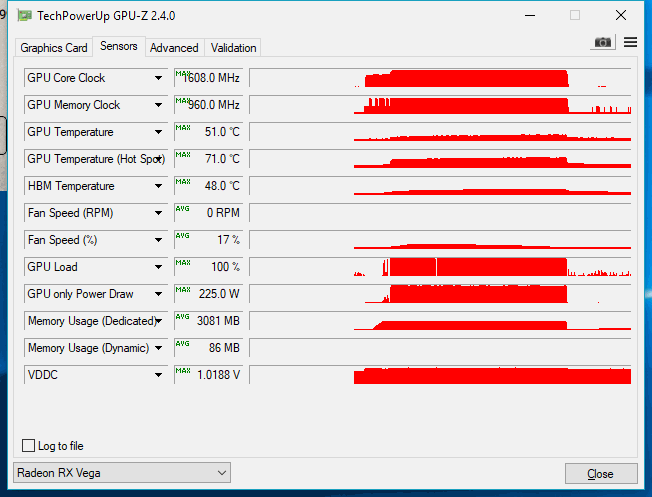

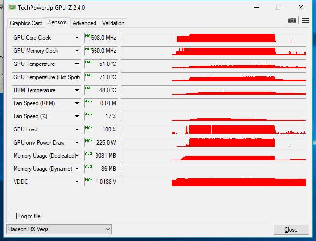

-Ps-Y-cO-
Vice Admiral
- Okt. 2007
- 6.503
bin mir nicht sicher ob er die veränderten P-States übernimmt...
Auf dem Screenshot IST seiner ^^
mein OverdriveNTool sieht anders aus, Siehe attached
aber der screen ist sinnbefreit da mein Rechner jedes mal abschmiert.
Aber das ist er auch schon bei Vega56@All_Stock
Wenn ich den Games Freie FPS lasse, schmiert der Rechner iwann ab.
Woran auch immer das liegen mag.

Ich kann Dir MSI Afterburner empfehlen. Der kann seit Beta 19 auch die Spannung (im Low Level) regulieren und muss dazu nicht mehr das AMD Treiber API nutzen. Leider geht nur ein Offset von -100mV, d.h. du musst den P7 noch mit Wattman ode Overdrive ändern.
OvrdriveNTool P7 1100 mV -100mV durch Afterbruner = 1000mV
Zum Thema Absturz: ich finde deine Spannung für 1080 Mhz HBM zu niedrig. Weiterhin gilt für die Spannung die Spannung des P4, egal was du beim HBM einstellst.
Zum Thema übernehmen: Nein. Ohne Registry Änderung (OvrdriveNTool hat dazu ein zusätzliches Tool) übernimmt er deine Einstellungen für P0-P5 nicht!

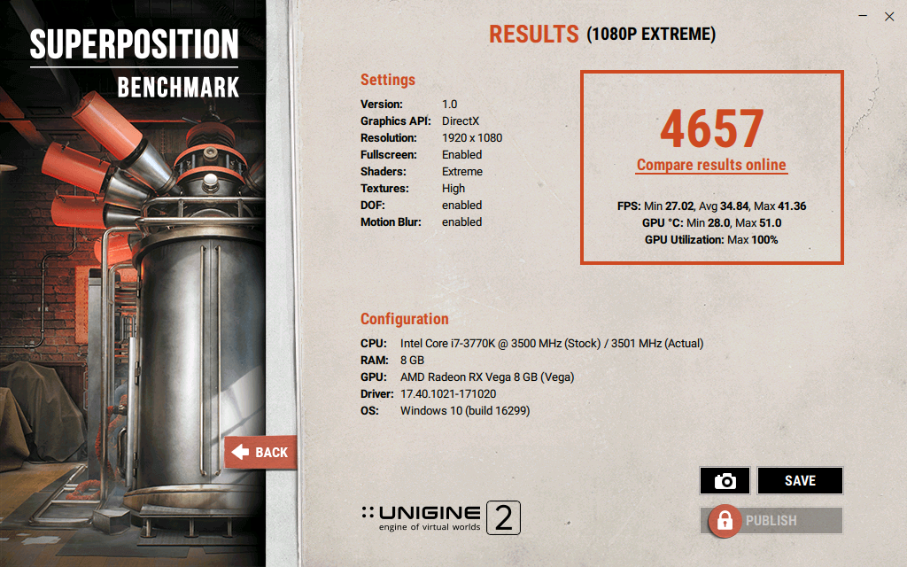

Ich werde später mal ein paar 3d Mark Durchläufe machen mit 950 und 970mv, wie sich da der Stromverbrauch ändert. Zumindest anhand meines aktuellem Messgerätes.
Übrigens: 3D Mark lief bei mir auch mit nur 900mv ohne Probleme durch. Der Bench ist totaler Müll zur Stabilitätsprüfung.
Ich hatte keine Probleme meine alte 970 auf nur 100Watt zu betreiben, und bei Vega bin ich auch lieber am unteren Ende des Sweetspots. Aber den zu finden ohne Freezes...

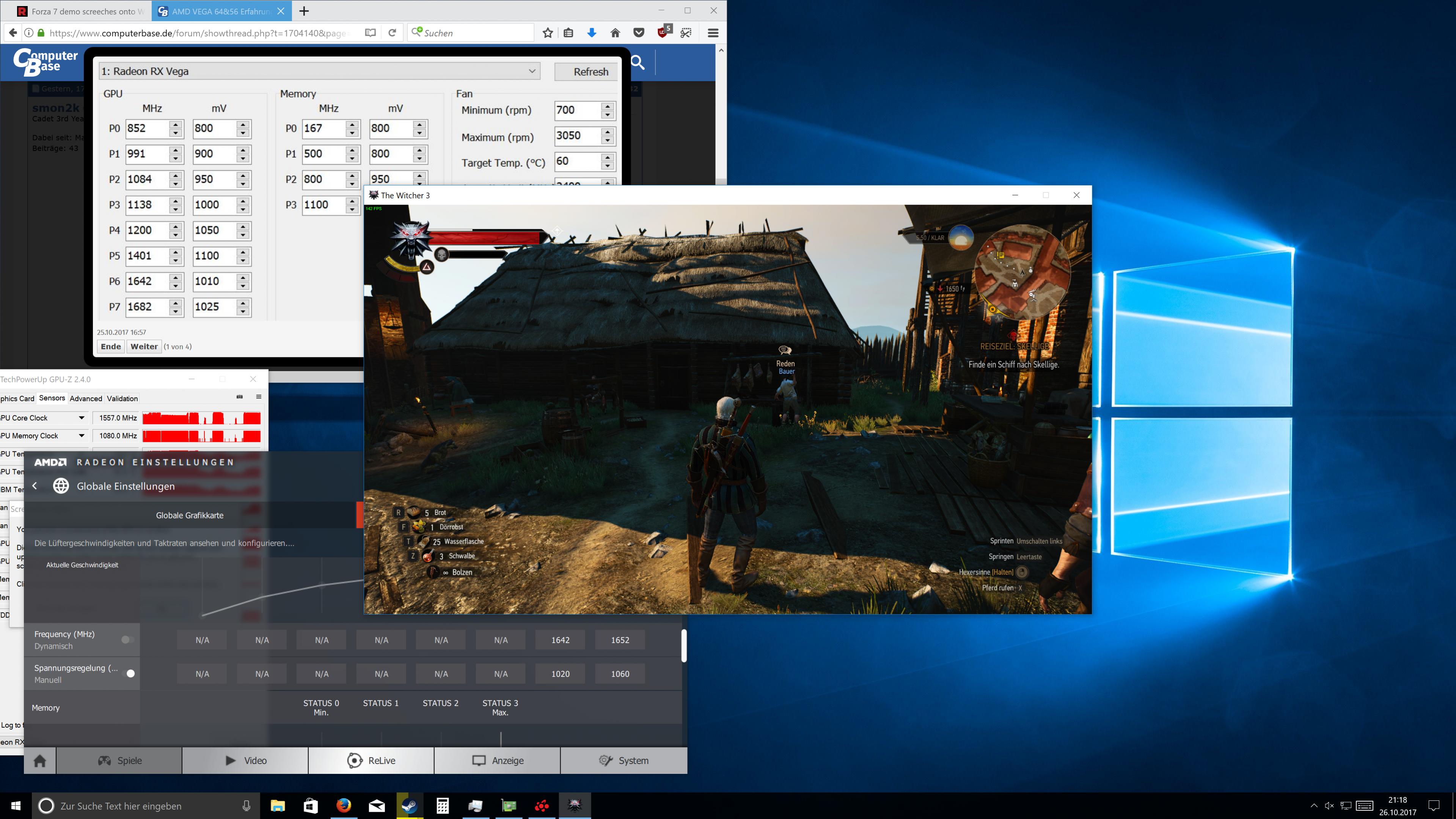

Also ich hab mittlerweile eher konservative Settings.
1612 MHz bei 1050mV. Witcher 3 z.B. kann ich stundenlang ohne Probleme spielen aber bei Heroes of the Storm bekomme ich immer mal wieder einen kompletten Crash (keine Bildausgabe, Sound hängt, muss den PC neu starten).
Wobei die GPU bei HotS meistens nur bei ~1200MHz taktet und es allgemein nicht so anspruchsvoll ist, wie z.B. Witcher3. Keine Ahnung ob da wie bei Overwatch ein Bug existiert oder was da los ist.
