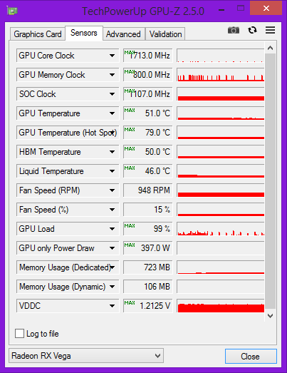

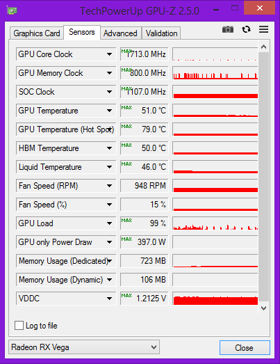

Hab eine RX Vega 64 Liquid heute bekommen. Erster Benchmark ohne große Optimierung, hab nur Das Powerlimit auf + 50 % gestellt.
https://www.3dmark.com/3dm/23299827?
Max Temps usw. in GPU Z nach dem Firestrike Ultra.
Über das Wattmann Tool kann man ja alles schön einstellen, was sind so die Erfahrungswerte bei der Spannung? Wie weit kann man die so im Schnitt senken? Wollte gerne 1750 MHZ bei 100 % GPU Last dauerhaft halten können. Evtl. auch was höher takten Richtung 1850 MHZ sofern der Chip das hergibt.
Den Radiator hab ich unten im Gehäuse verbaut, sprich der zieht die Luft von unten an und pustet die nach oben aus dem Gehäuse raus. Denke das ist mit die beste Methode den Radiator zu verbauen da er so nur Frische Luft außerhalb des Gehäuses zugeführt bekommt. Hatte erst überlegt oben oberhalb des CPU Kühlers aber dann zieht der sich ja die warme Luft vom CPU Kühler rein.

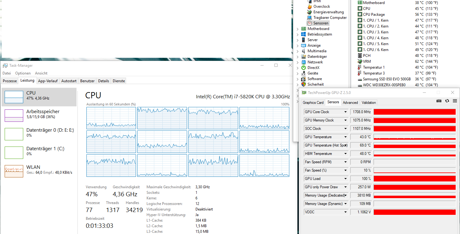

Laut Afterburner habe ich jetzt - 50mv Offset bei 1750/1075MHz @1.1V real. Das Sind in Bf1 je nach Map 1710-15 bzw. 1735-45MHz bei 255W und max. (nach 1h BF1) 42/48/69°C (GPU/HBM/HotSpot)
(Wasser nach GPU + CPU ist ca. 39°C warm)
Interessanterweise hat sich nämlich automatisch die Spannung von stock ~1.086-1.1V bei ~1637MHz auf 1.15V erhöht als ich 1750 eingegeben habe. Daher dann auch die - 50mv Offset.

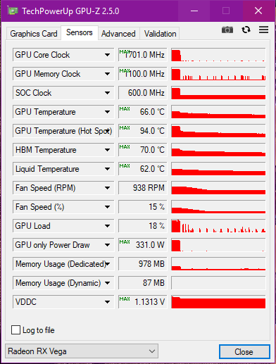

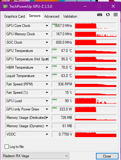

Bitte sehr.
https://www.3dmark.com/3dm/23318690?
Hab die Karte noch nicht optimiert oder so. Lief im Turbo Modus.
Hatte beim Einbau gestern übrigens gefailt. Der Radiator sitzt im Gehäuseboden, hatte den Lüfter aber falsch rum draufgelassen. Der hat quasi die warme Luft aus dem Gehäuse gezogen und versucht unten rauszudrücken was natürlich nicht so geil geklappt hat.
Ab 66 Grad taktet die Grafik minimal runter, die versucht Ihre max Temperatur von 65 Grad zu halten, allerdings musst die schon krank auslasten, die 65 Grad hab ich erst nach ca. 14 loops erreicht.

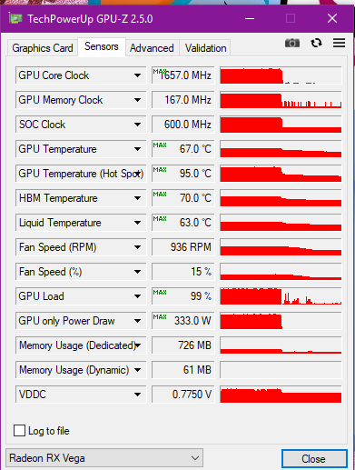

Hab jetzt GPU SPannung auf 1100 und 1150 gesenkt. HBM Takt auf 1000 MHZ angehoben und das Powertarget auf + 25 % gestellt. Der Lüfterumbau scheint auch stark geholfen zu haben.
Teste gleich noch nen Firestrike ultra, mal schauen was ich da an Taktraten jetzt erreiche.
Scheiß die Wand an, fast 6K Punkte.
https://www.3dmark.com/3dm/23320074?
Undervolten bringt echt am meisten, ist wie übertakten hahahaha.
Ok, hab den HBM nochmal angezogen. Spannung der letzten beiden Stepps: 1,10 und 1,15. Wobei der letzte Stepp mit 1752 MHZ eigentlich eh nie erreicht wurde.
