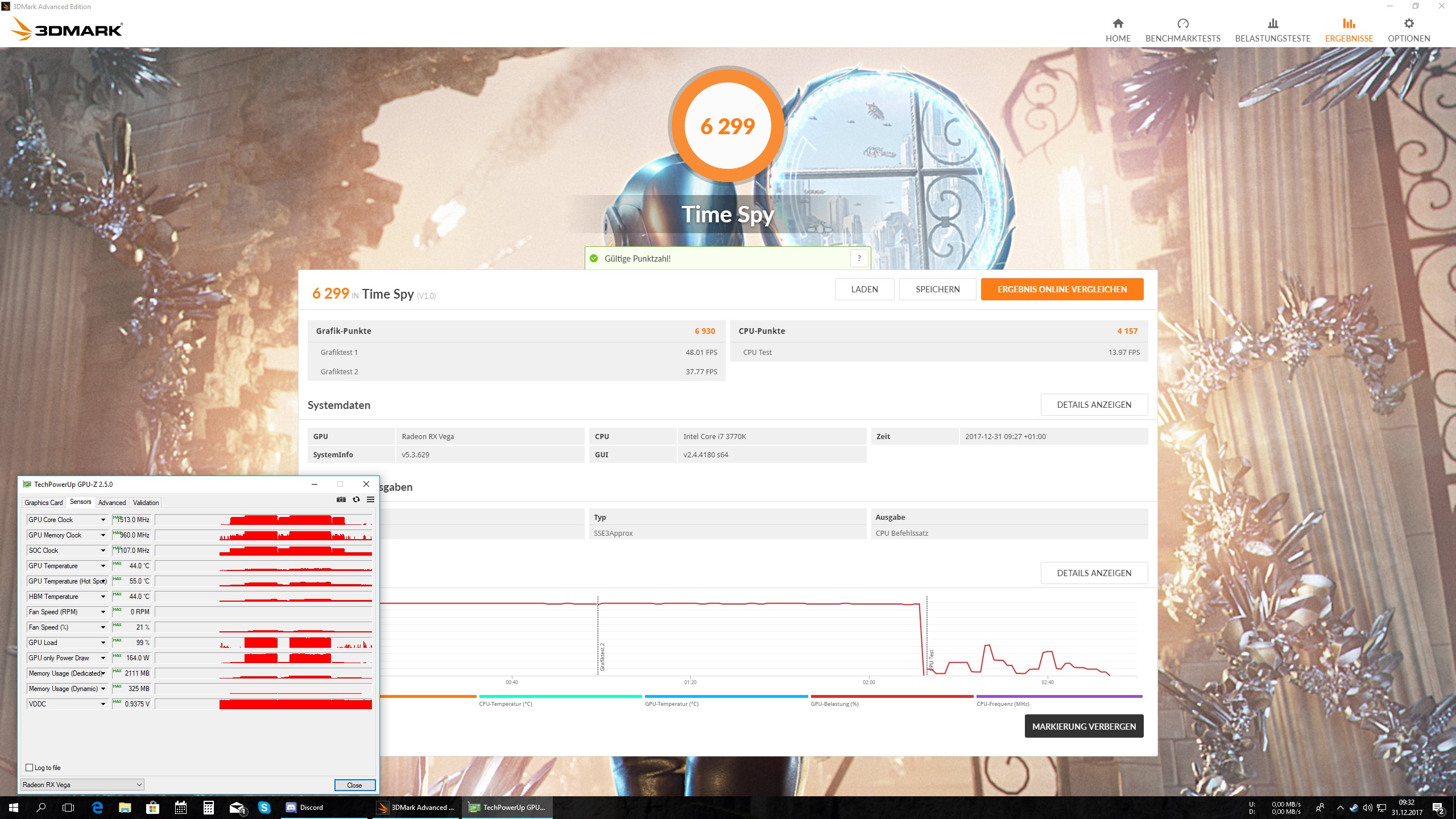

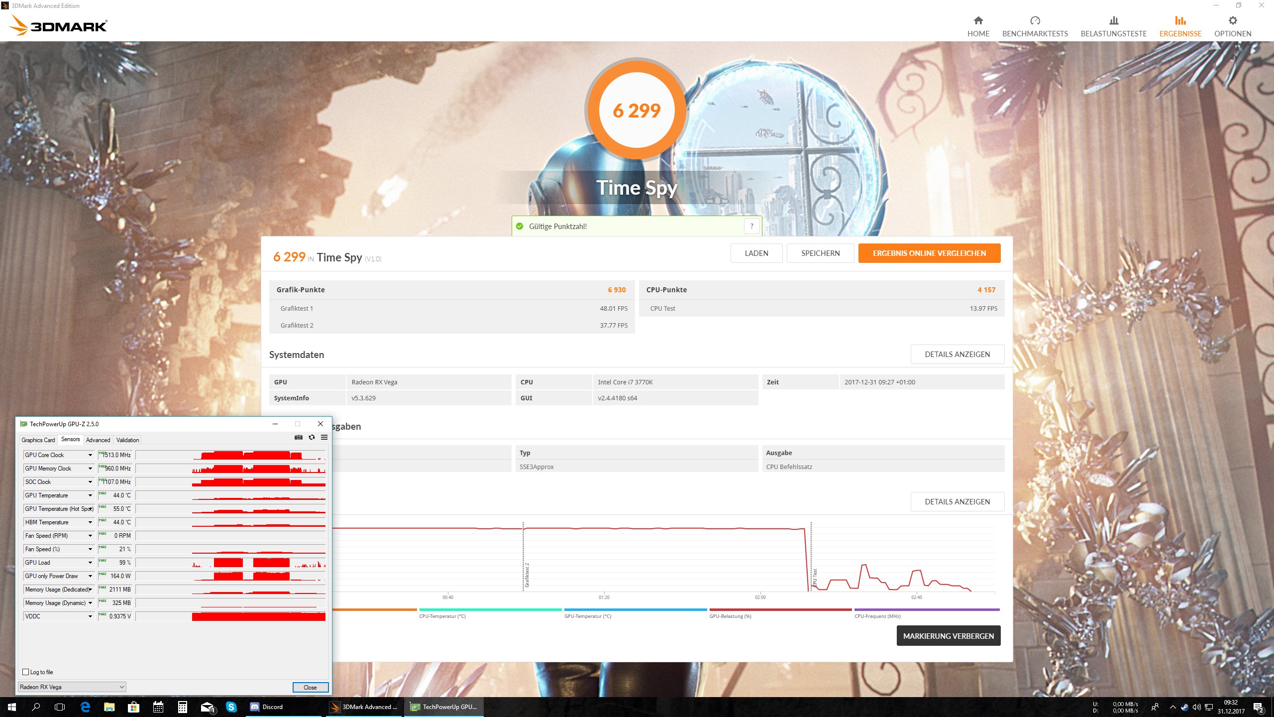

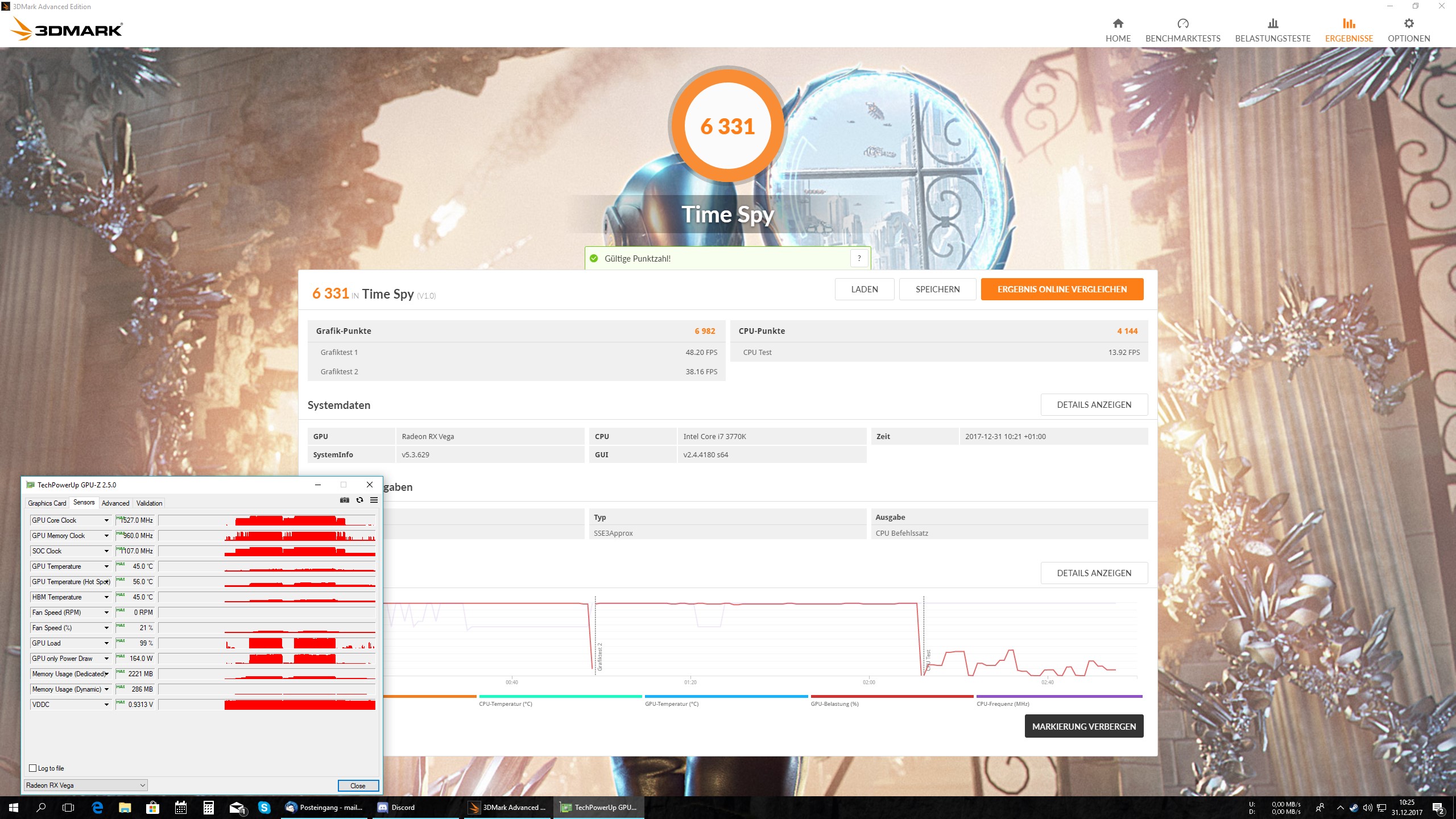

So hab jetzt noch mal den TimeSpy benchmark durchlaufen lassen.
Im einstelligen Punktebereich hab ich mich doch tatsächlich verbessert haha vorher 7601
Wobei ich den HBM Takt um 50 MHz gesenkt habe. Glaub aber nicht, dass das nen Einfluss hat^^

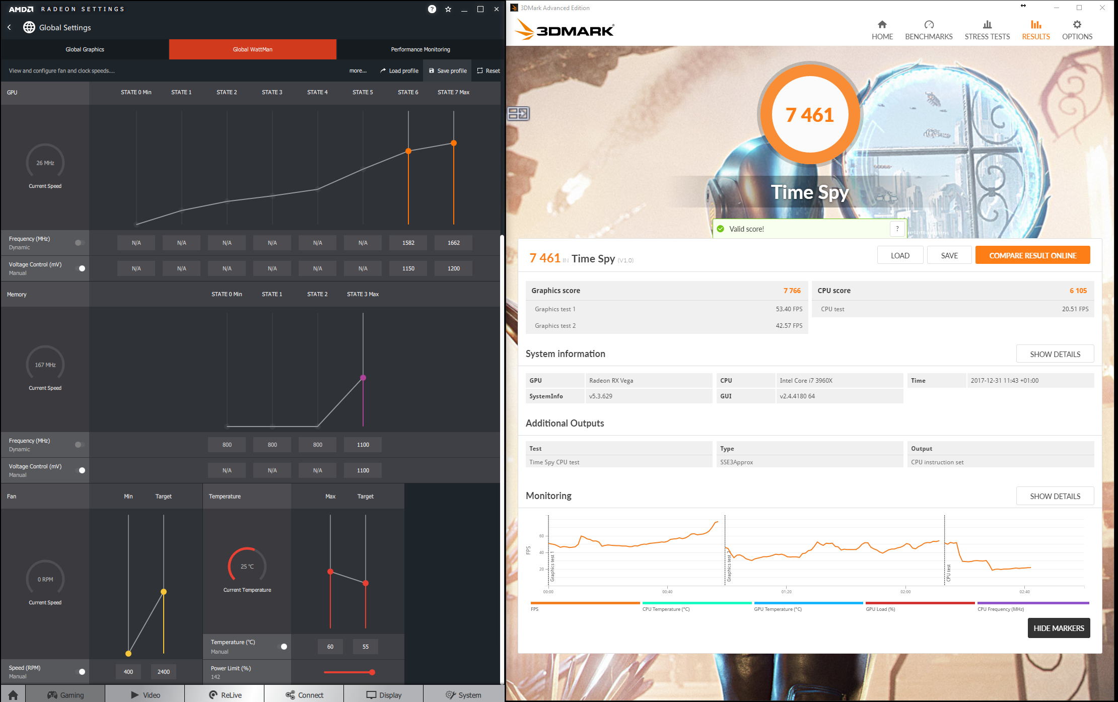

Danke für die Info Sasi! Ich werde die 1050mV mal testen und schauen wo ich bei TimeSpy lande. Temps habe ich nicht ausgelesen. Ich hsbe Ziel Temperatur bei Wattman auf 75Grad eingestellt.
Ich bin damals etwas anders rangegangen. Ich wollte ca. 7000Punkte in Graphics Score bei TimeSpy bei ca. 200W und 1500Takt erreichen :) Am Effektivsten fand ich den HBM hochzudrehen aktuell bei 950mhz bei 960mV.
Die höhere Lautstärke und die 50Watt höheren Verbrauch bei ca. 1550mhz mit mehr Spannung hat mich schon erschrocken da bei 50mhz höheren Takt kaum was rumkommt.... was soll ich denn als Ziel Temperatur einstellen?

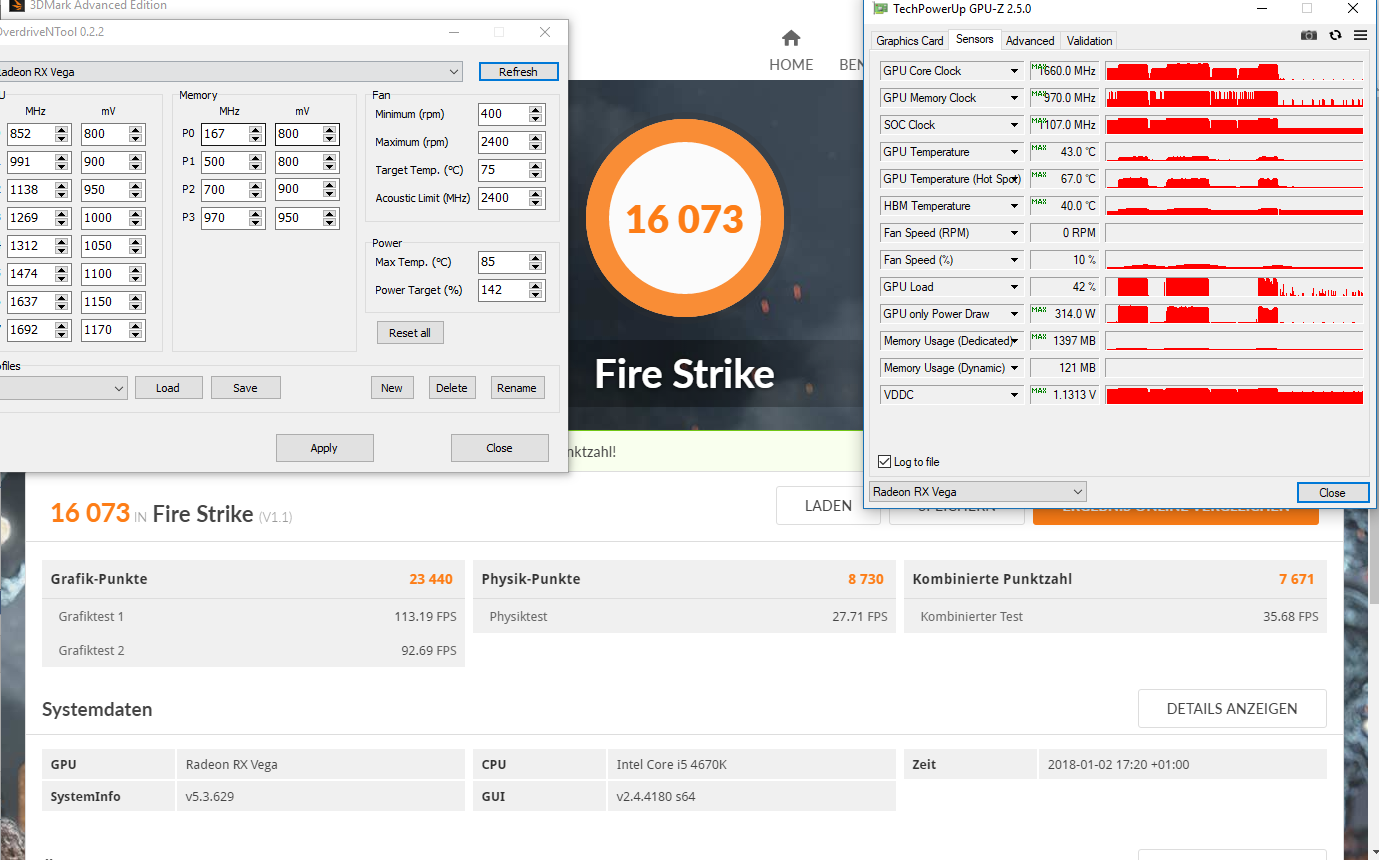

Habe mir gestern mal den 3D Mark gekauft, ist ja gerade bei Steam im Angebot für 4€. Da muss man nicht immer die nervige Demo mit anschauen.
die 4€ waren es mir auch wert.....
soweit war ich auch, viel mehr kannst aus der Karte ohne 64er BIOS / Reg Mod (Power target 142%) nicht raus holen, mMn das @Stock Bios / Registry das max.
mit dem größerem PT schaffst mit glück nochmal 400 punkte
Ja, habe meine Karte per regmod eingestellt. Ich will sie Effizient laufen lassen und das sind bisher meine bevorzugten Einstellungen mit dem Stockbios.
Sie weiter hoch zu bekommen, ist kein Problem, nur nicht mein Ziel. ;)

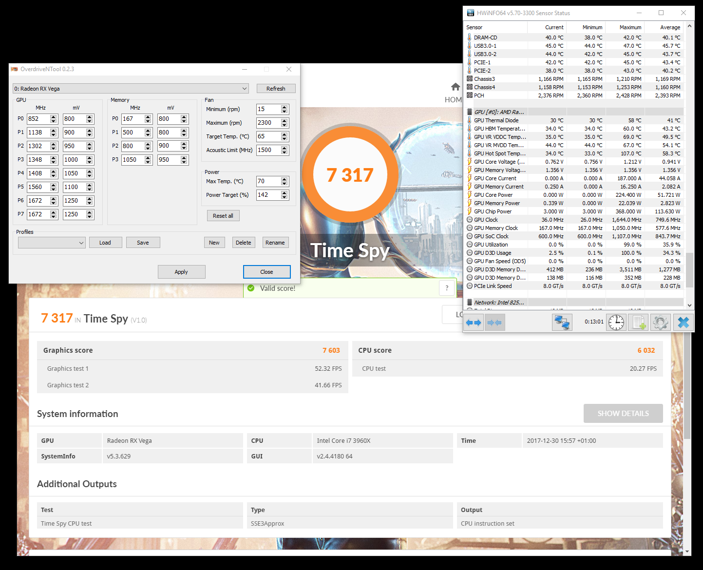

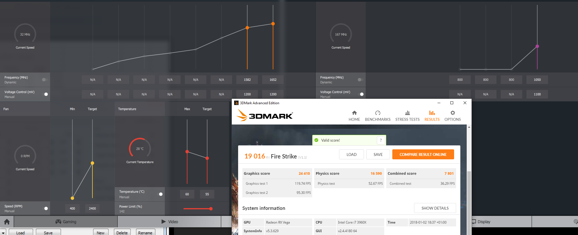

nochmal etwas gekitzelt :)
hier
https://www.forum-3dcenter.org/vbulletin/showthread.php?t=585818
regmod nennt sich eingentlich das OverdriveNTool
Ich habe die Werte immer mit dem GPU-Z Tool und dem Superposition Benchmark kontrolliert, macht sich sehr gut.
Wichtig:
-ODNTool immer als Admin ausführen!
-nach dem ODNTool den Wattman immer wieder zurücksetzen und die benutzerdefinierten Einstellungen(nicht Ausgeglichen) einstellen!
-in GPU-Z siehst du, ob das UV gegriffen hat, bei Vcore muss als Maxwert der von dir eingestellte stehen, nicht höher.
-in Superposition siehst du sofort zu Beginn des Benchmarks, welche Taktraten anliegen, daher verwende ich diesen gerne.

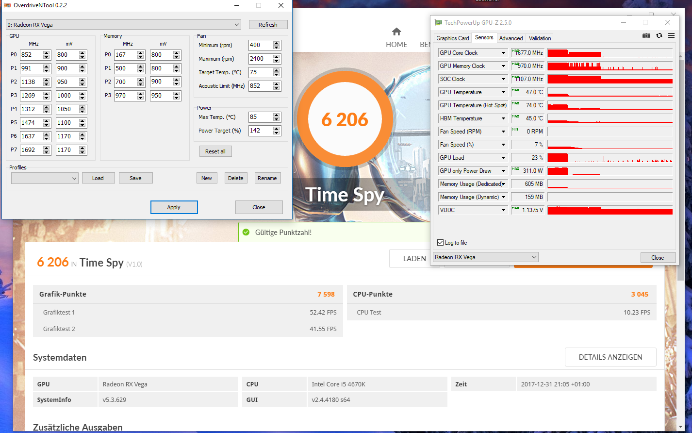

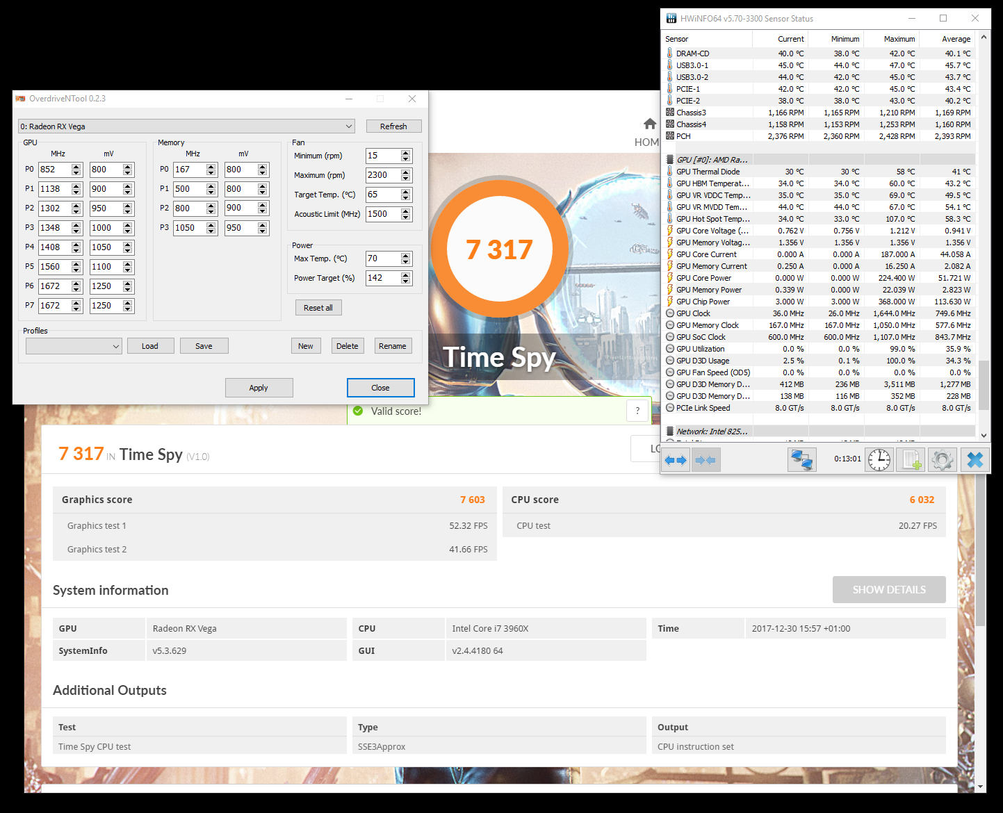

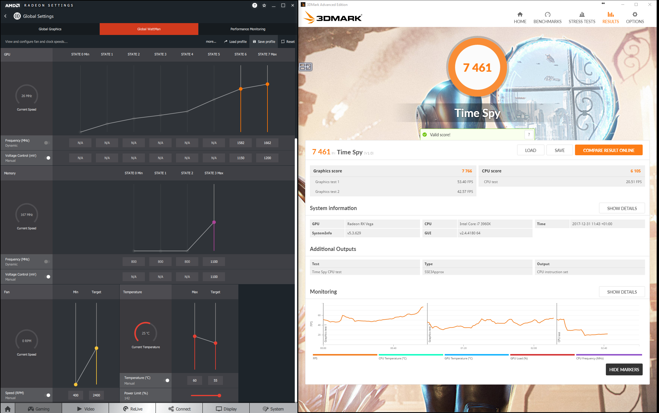

Hmm, wieder das original BIOS drauf geflasht und da bischen übertaktet. Jetzt säuft sie bischen weniger Strom und die Hoptspot Temp bleibt etwas tiefer. (aber immernoch dunkel grün^^)
Viel interessanter dürfte hierbei mein Time Spy Ergebnis sein. Hab nämlich mehr Punkte, mit weniger Takt.

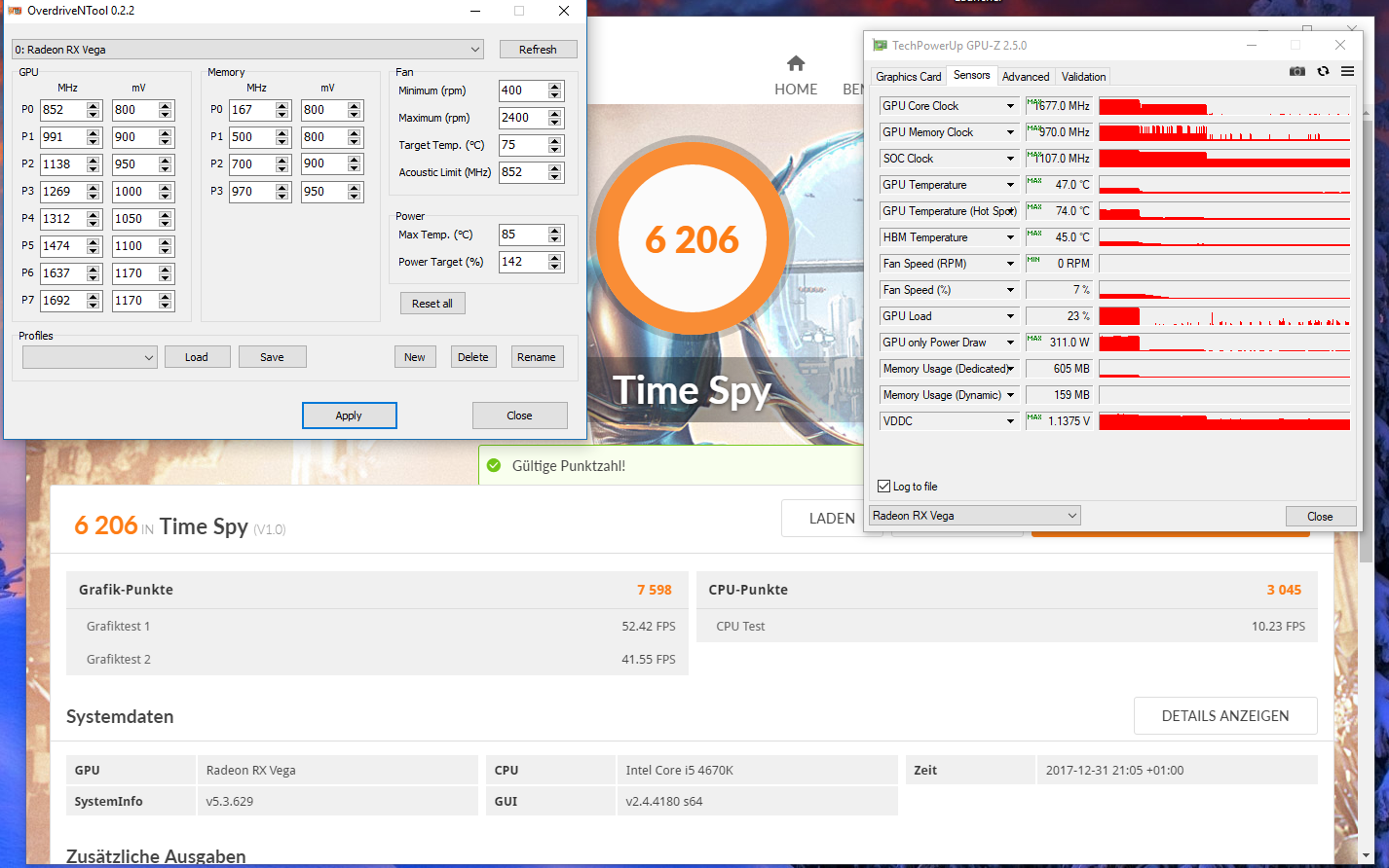

so das mein besten ergebnis, ein langzeit test Ingame wird noch durchgeführt.
nach dem beseitigen des Bugs / Fix, sind meine ergebnisse auch gültig hier der Link: https://www.3dmark.com/spy/3049072
GPU 7.598 (7600 wäre mir lieber, die 1700mhz auch, beides konnt ich aber nicht Stable knacken )
ich glaub das langsam sense ist mehr schaff ich mit der Karte nicht, evtl. bischen UV. aber wenn es so stabil läuft ist schon ein super ergebnis.
1677 Mhz, Junge Junge, das ist schon ne Hausnummer!
ABER, 311 Watt ... :eek: Alter Schwede, deine Vega verbraucht fast doppelt so viel Strom wie meine, für 600 Punkte mehr? :D
ich sags mal so, Leistungsreserven sind da....
ich spiel ja nicht dauerhaft TimeSpy:evillol:
auserdem ist das ein peek, im alltag hab ich Chill / Frame Limiter aktive, das nimmt die Last der karte runter.
Ja, Chill ist echt ne feine Sache, läuft bei mir auch nur.

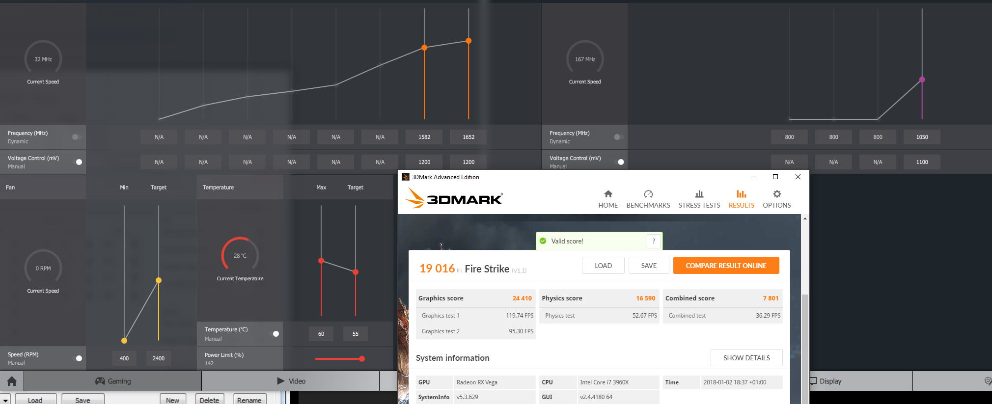

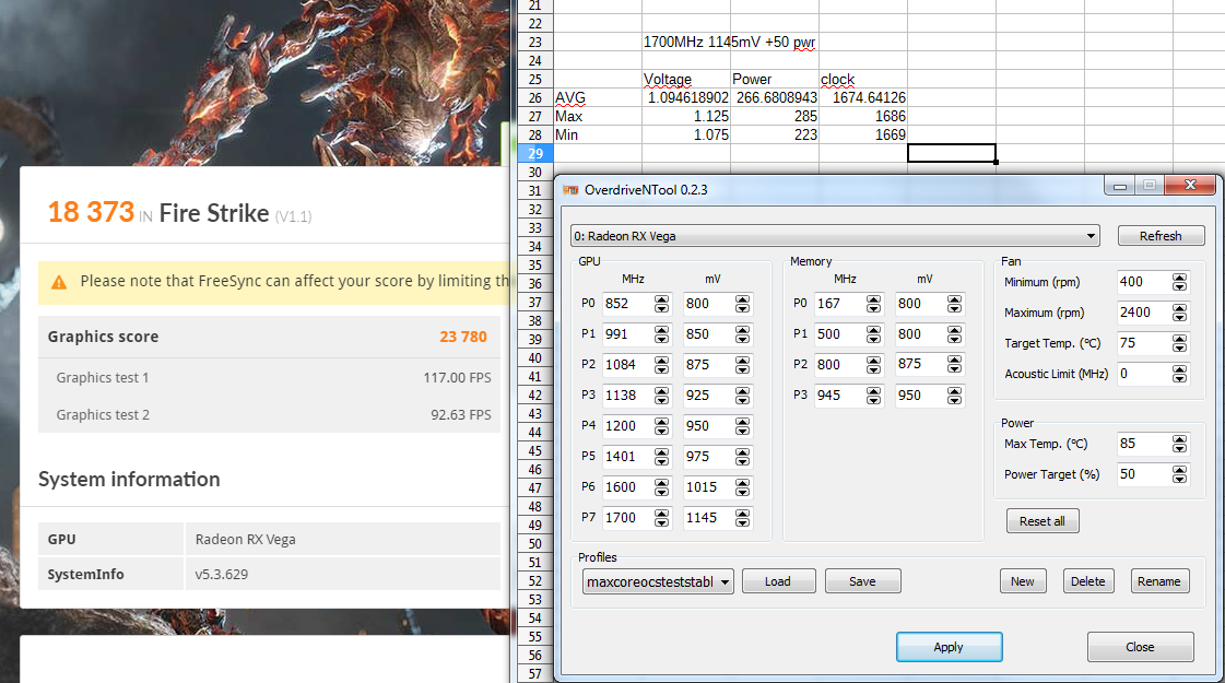

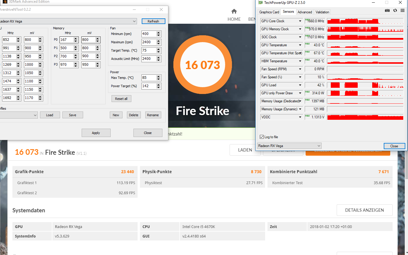

Kannst du mal den Firestrike in FHD default laufen lassen? Habe vorläufig mit meiner Vega 64 diese Werte in der Demo erzielt:

Hmm, hast du den Speicher auch schon versucht zu übertakten? Hab mit weniger GPU Takt mehr Punkte. Hab aber den Speicher übertaktet.
