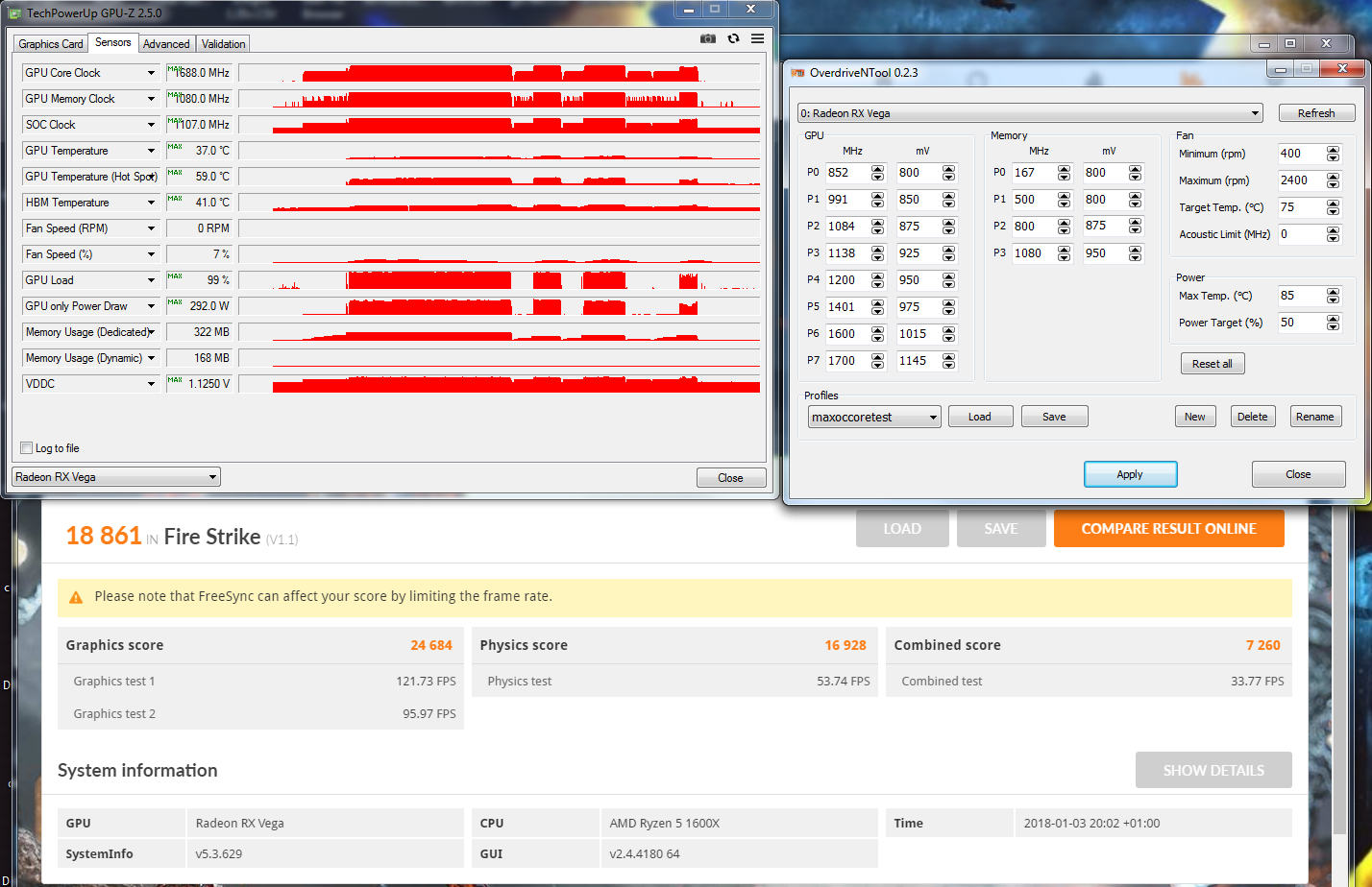

Hier nochmal Firestrike, diesmal allerdings mit 1080 MHz HBM:
Die Vega zu optimieren gestaltet sich meiner Meinung nach sehr schwierig. Ich bin schon seit zwei Wochen daran ein möglichst breites Taktspektrum zu finden. Leider scheint mein Exemplar eine schlechte Güte für einen hohen Takt zu haben. Über 1600 MHz braucht das Teil artig hohe Spannungen welche für 60 MHz mehr schon 100W dazu verlangen. Hier kommt mein 520W Netzteil in den Weg. Bei 330W Chip Power bin ich schon nahe den 500W. Ich musste bei der CPU den Boost ausmachen, weil der sonst Spitzen erzeugt welche zur Überlast-Abschaltung führen. Momentan läuft das Teil mit 3.6 GHz bei 1.15V...
Schwierigkeiten habe ich auch mit der Stabilität. Scheint der Gputakt mal stabil, kann es trotzdem in irgendeinem Spiel einen Freeze mit anschliessendem Blackscreen geben. Das Selbe mit dem Speicher. Artefakte habe ich keine, sondern aus heiterem Himmel einen Blackscreen.
Ich werde mich in den nächsten Wochen mit dem Taktverhalten im Powerlimit beschäftigen. Ziel ist es einen möglichst hohen Takt bei wenig Shaderlast zu haben und einen kleineren, aber brauchbaren Takt bei hoher Last. Angestrebt wird ein Betrieb im Powerlimit da dies die höchste Flexibilität bietet. Wenn die GPU ein solches Feature schon hat, sollten wir dies auch benutzen.

So, habe jetzt meine Vega 64 LC auch mal etwas optimiert und komme jetzt mit 1742MHz/1,010V im P7, 1100MHz/0,900V Speicher auf ~7800Punkte im Time Spy und ca. 25000 Punkte Graphics-Card im Firestrike.
Finde es genial, insbesondere da ich jetzt nur noch 200 Watt in GPU-Z als Verbrauch angezeigt bekomme.
In Defaults waren es 264 Watt bei 7400 Punkten TimeSpy.
Bin zufrieden mit meinem Chip.
