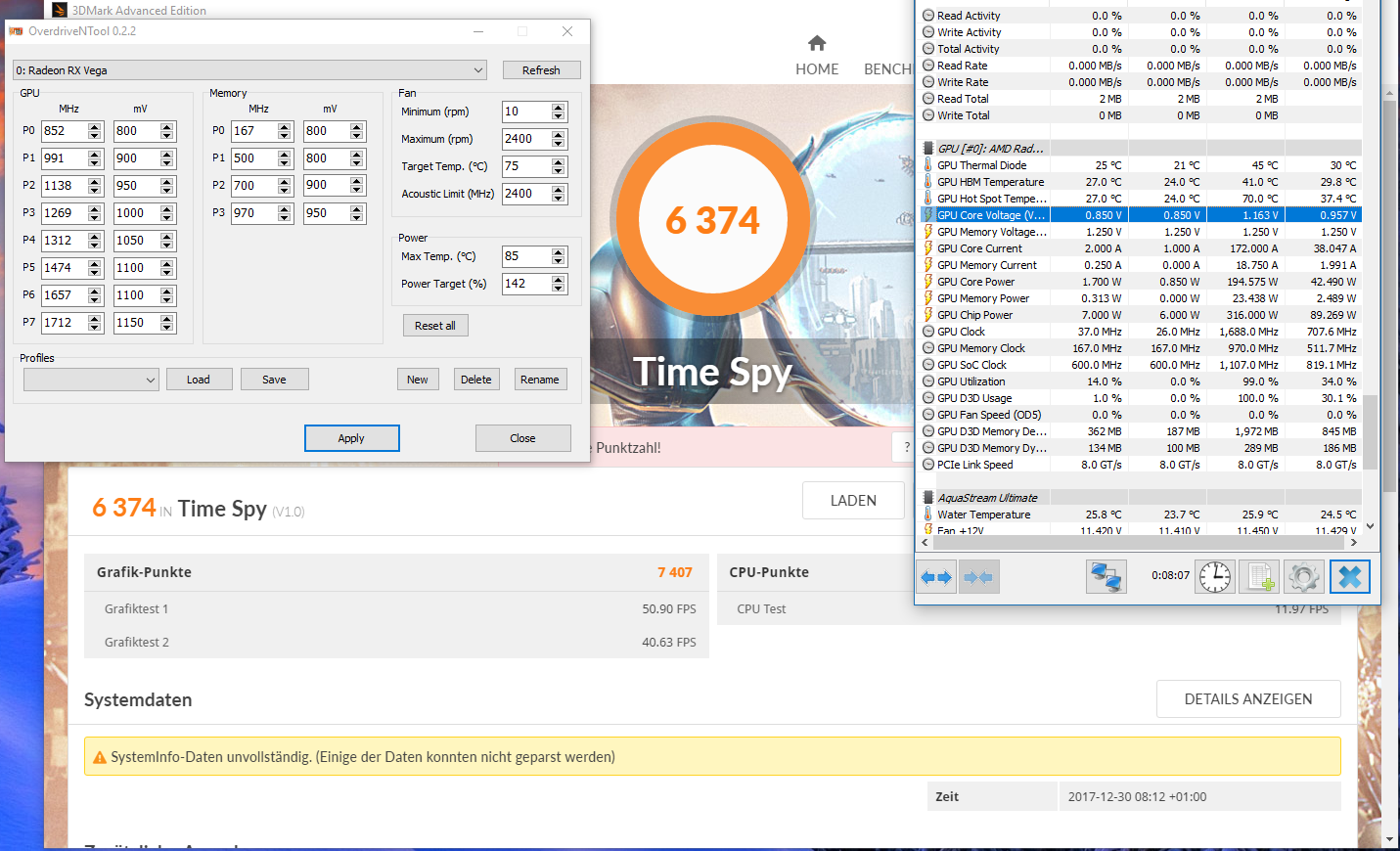

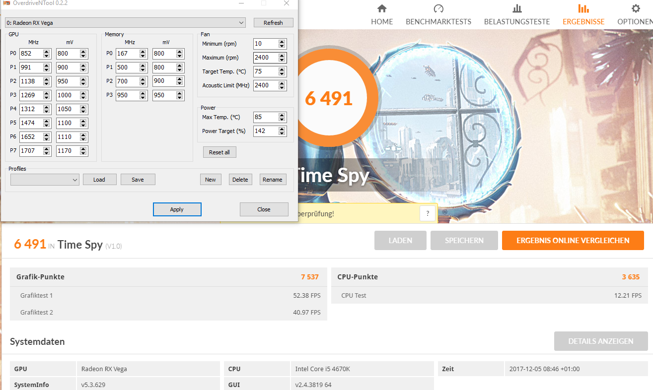

ich hab an meiner Vega 56 (stock bios / PT 142%) mit aktuellen Treiber paar test gemacht....
desweiteren muss ich sagen (kann auch am Treiber liegen), das mein HBM Taktfreudiger geworden ist, als wo ich die Karte erworben hatte....
habe auch HBCC aktiv evtl. liegt es daran, aber im moment läuft mein HBM auf 970mhz (bin noch am testen ob es weiter hoch geht).
oder ich habe Treiberprobleme als HBM fehler wargenommen...
ich muss sagen das die Vega mit dem 17.12.2 Treiber beim Benchmark spielen weniger punkte macht als mit älteren Treiber ka , SystemInfo Hardware-Überwachung lässt sich auch nicht mehr aktivieren da 3D mark damit kein Benchmark startet, bleibt beim Systemdaten aufrufen, weiter gehts dann nicht.....
desweiteren ist mir aufgefallen das die Karte unter Last nicht mehr auf den Max.Takt boostet was vorher schon eher der fall war vorher ~1702mhz / jetzt ~1675mhz (spannungs-unabhängig)
ist wen schon aufgefallen das die Karte mit AUTO spannung, VDDC bis zu 1,3V anlegen tut, und man manuell aber nur 1,2V stellen kann.....kann für die interessant werden bei denen die GPU mangels VDDC freeze...

da muss es doch die möglichkeit geben über die Reg. den wert höher festlegen zu können, (bin kein experte was reg. angeht)
vorher
7537
aktuell bin ich mit den settings am testen, HBM wird noch langsam hoch geschraubt.
7 407
