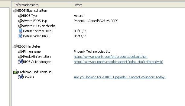

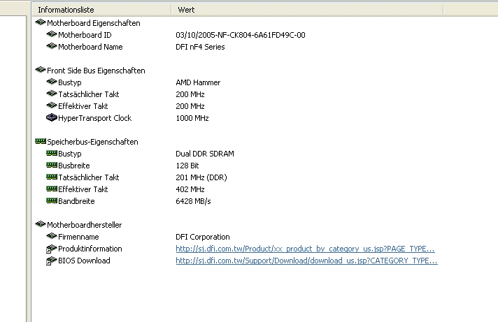

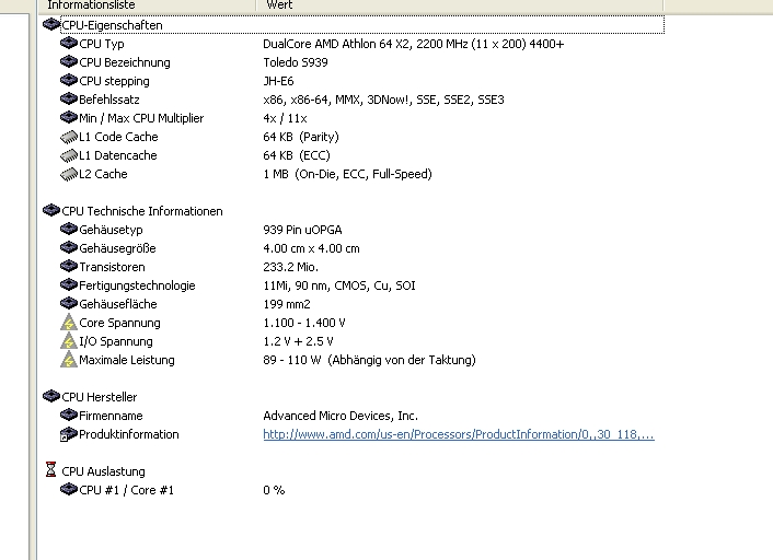

Das mit Everest hatte ich schon ganz am Anfang geprüft... siehe Anhang.

Du hast doch gesagt du hast das neuste Bios drauf? Dem ist aber nicht so. Im Zweiten Screenshot kann man ganz deutlich das Biosdatum erkennen. 10.03.2005
Englische Schreibweise: 3.10.2005. Daher auch der Biosname 310. Das Bios bietet natürlich keinen DualCore Support.
Also nochmal flashen. Da hast du wohl was falsch gemacht. So kannst du lange dran ruminstallieren. :rolleyes:

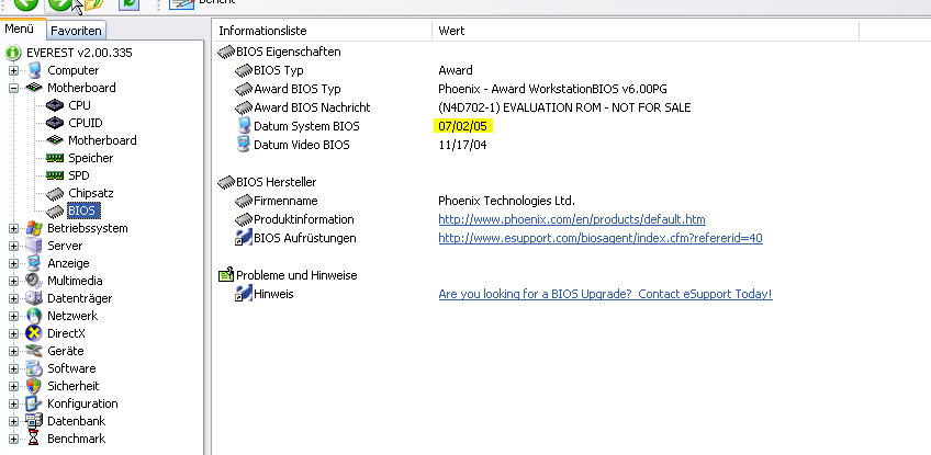

Yepp, da haben wir es schon das Datum ist der 10.03. nicht der 3.10.
Mach das neueste Bios drauf, das sollte das Problem lösen.
Grüzi
Vielen Dank für eure Hilfe Leute, hab' das BIOS "nochmal" auf 623-3 geflasht ;).
