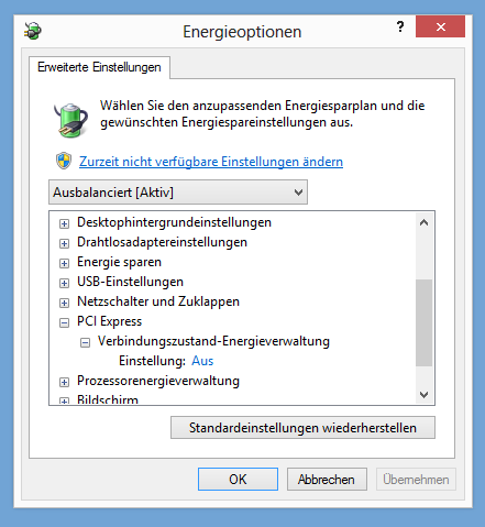

Das Abschalten des Displays funktioniert bei mir, aber sehr selten habe ich auch nur einen schwarzen Bildschirm mit Mauszeiger. Du könntest mal versuchen unter Windows Energieoptionen die PCI Express Verbindungszustand-Energieverwaltung auf AUS zu stellen.
ist schon auf aus. mittlerweile hängt sich der pc auch nicht mehr auf, sondern ich bekommen wie du den schwarzen Bildschirm mit Mauszeiger. Abstürze hatte ich schon lange nicht mehr!

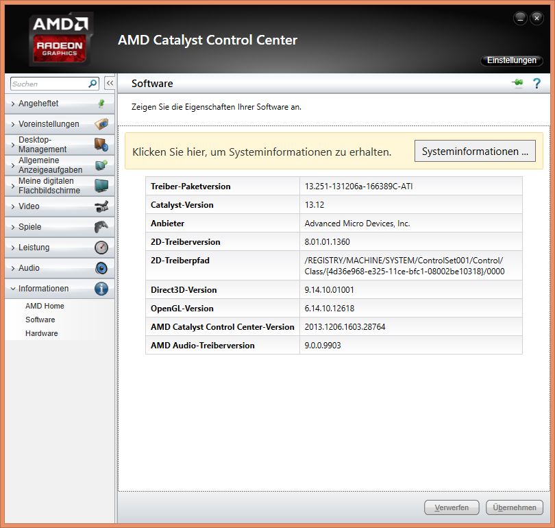

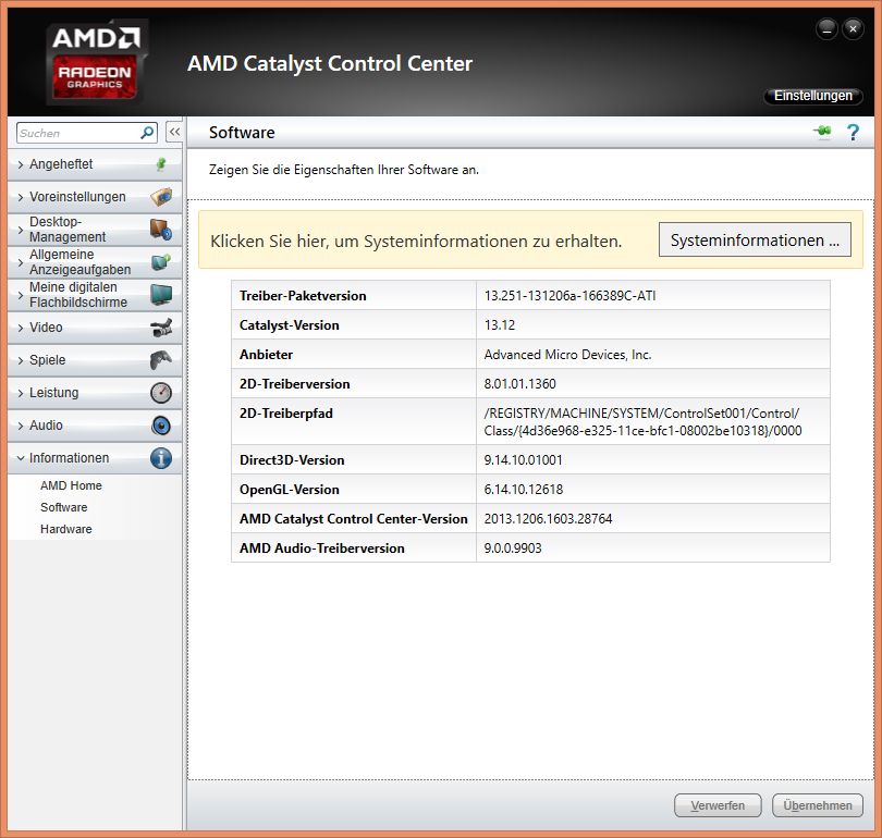

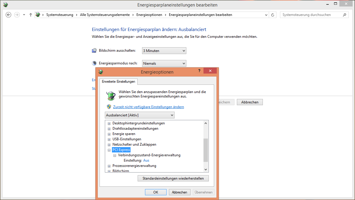

Ich hoffe jemand liest noch diesen Thread. Heute habe ich Windows 8.1 Pro neuinstalliert, also komplett platt gemacht und nun habe ich genau das selbe Problem das mein Monitor einfach Schwarz bleibt, wenn ich den Monitor aufwecken möchte. Der Lüfter von der Grafikkarte fängt zwar an schneller zu drehen, aber ich bekomme kein Bild d.h. ich muss das DVI-Kabel kurz abnehmen von der Grafikkarte und anstecken.
Es kann doch nicht sein das man die neuste Version vom Catalyst installiert und das Problem immer noch besteht? Dieses Problem hatte ich bei den Anfängen als viele das selbe Problem hatten, als die HD7000er damals eingeführt wurden.
Am BIOS habe ich nichts verändert und die Energieoptionen sind genau die selben, die ich vor der Neuinstallation von Windows 8.1 hatte.
Grafikkarte: AMD Radeon HD 7870 Ghz Edition von PowerColor
Catalyst Version: Aktuelle (13.12)
