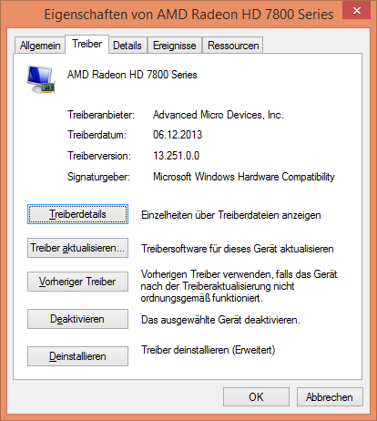

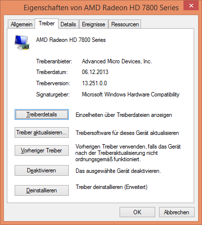

Das Problem konnte ich nun doch einfacher lösen. Ich habe den AMD Treiber den ich direkt von AMD heruntergeladen habe deinstalliert und alle Ordner gelöscht die immer erstellt werden. Dann habe ich den Rechner neugestartet und einfach via automatische Treiberinstallation von Windows den Treiber installieren lassen und nun habe ich das Problem nicht mehr.

@KL0k: hast du mal das selbe versucht wie ich? Also den Treiber von Microsoft installieren lassen und dann schauen ob du immer noch diese Probleme hast.
nee, bisher nicht - ich hab aber anhand deines screenshots gesehen, dass asus (der hersteller der karte die ich aktuell im rechner hab) die selbe treiberversion zum download anbietet und hab den eben installiert, nachdem ich gerade n paar merkwürdige darstellungsfehler hatte nach geschätzten 6 std dauerzocken.

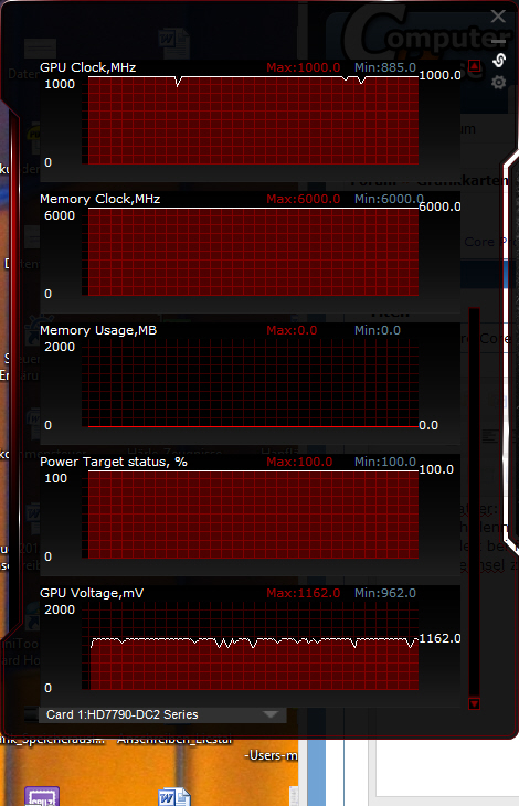

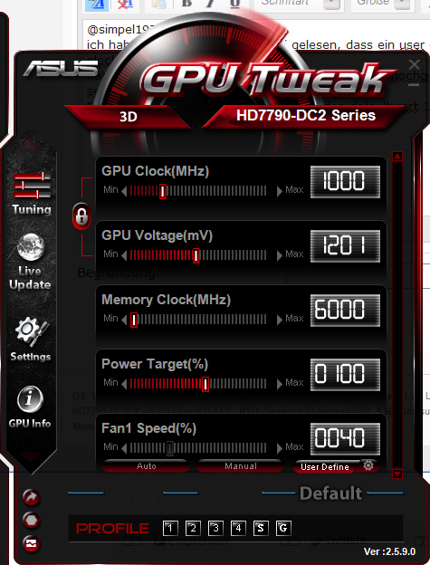

wo finde ich denn die Spannungsspezifikationen für die HD 7790 (Bonaire).
Meine pendelt bei fixiertem Takt auf 1000 HZ unter LAST des Tests von GPU-Z um 0.200 Volt (0.962 bis 1162) obwohl kein LAstwechsel zu erkennen ist:
Falls noch jemand interessiert ist:
