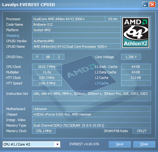

Hallo ich wollte euch fragen ob bei der 4200+ am2 noch mehr geht?
Die CPU Läuft bei 4x240FSB und alles andere ist auf auto leider habe ich nur ein elite billig board wo ich keine spannung einstellen kann. habe auch zurzeit kein geld für ein neues.
der speicher ist ein667 und läuft bei mir auf 376 mhz statt 333.mmmmmmmmmmh:o

ich habe ein Elite board Geforce6100PM-M2
Der ht wert darf nicht über 1000 kommen stell den mal auf 4x oder 3x und du mußt den Speicher dann etwas langsammer stellen dann kommst bestimmt auch noch höher meiner macht bei standart Spannung 3000 Mhz . Ok das ist der 4400+ aber höhr als 2600 kommst bestimmt dann.Und du mußt den Speicher dann etwas langsammer stellen.
Und immer schön auf die temps achten!!!
ok wie soll ich ihn einstellen den speicher? soll ich ihn auf 533mhz einstellen?das ist die nächst langsamere stufe. achja mein program zeigt 5x an im bios ist aber 4x eingestellt komisch
Ja der Speicher muß auf 533 und probier mal aus dein Speicher auf Commandrate CL2 laufen zu lassen dann kann man den höher takten dein ht muß irgendwie unter 1000 sein das merkst du eh nicht wenn du den schneller einstellst.
Jo, sonst müsstest du mal schaun wie du es besser hinbekommst du könntest den CPU Multiplier auf 10 stellen und dann versuchen den FSB auf 270 zu bekommen, aber vorsich bevor du den FSB so hoch stellst guckst du wieviel deine CPU überhaupt verträgt, also:
stell erst mal den multi auf 5, dann stellst du den FSB erst mal auf 250 wenn es geht probierst du in 5er und auch später in 1er schritten den FSB hoch, beim limit angekommen, guckst du wiehoch der multi bei diesen einstellungen geht (in 1er oder gar in 0,5er schritten!)
