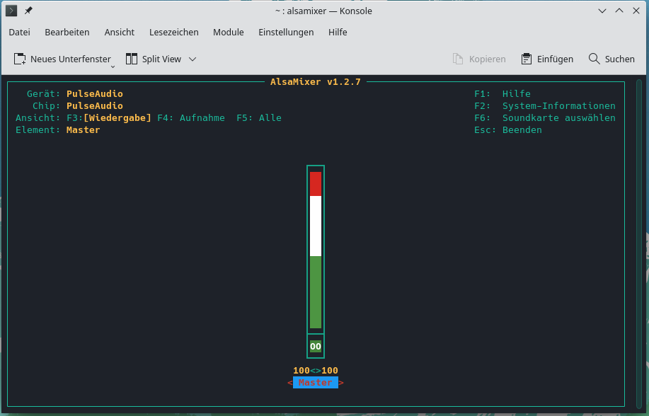

Hast Du einen Screenshot von Pulse Audio?
GrĂŒĂŸe
Tanzmusikus schrieb:
Ich wollte Dein Thema nicht verunreinigen @Oski146.
Warum schreibst Du so unpersönlich? Wen meinst Du damit?
Wenn Dir etwas nicht passt, warum schreibst Du es dann nicht sachlich hier im Thema oder per PN?
GrĂŒĂŸe
Wor versuchen hier doch eine lösung zu finden.
ZurĂŒck zum thema: audioprobleme aufgrund fehlender treiber, ich habe online nur gefunden das man warten soll bis die treiber rausgebracht werden, wie hier auch schon angenerkt wurde. Also habe ich pech gehabt, und hoffe das die treiber bald freigegeben werden.
ErgÀnzung ()
Was meinst Du, warum ich zum x-ten Male nachfrage, was polyphase meint?
Zum Spaß oder um jemanden Ă€rgern zu wollen?
Du hattest neben der Frage mit dem Sound auch die Frage nach den Warnmeldungen.
Deshalb wollte ich gern wissen, was der Beitrag von polyphase Àndern sollte.
GrĂŒĂŸe
Achso du hast mir ihm diskutiert, dann entschuldigung
Manche leute in diversen foren sagten sie mĂŒssen dualbooten um sound nutzen zu können, mit windows. Aber windows 11 lĂ€uft so schlecht trotz das es damit ausgeliefert wurde.. ich probiere es in ein paar monaten nochmal
ErgÀnzung ()
GrĂŒĂŸe
Kommt sofort
AnhÀnge
  • GefĂ€llt mir
Reaktionen: Tanzmusikus

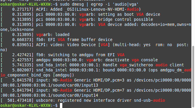

Zur Analyse habe ich hier eins Befehlskombi gefunden.
Was wird dir bei (sudo) dmesg | egrep -i 'audio|vga' ausgegeben?
Bei mir auf dem
Code:
[    0.153613] ACPI: Added _OSI(Linux-Lenovo-NV-HDMI-Audio)
[    0.202931] pci 0000:0f:00.0: vgaarb: VGA device added: decodes=io+mem,owns=none,locks=none
[    0.202931] pci 0000:0f:00.0: vgaarb: bridge control possible
[    0.202931] pci 0000:0f:00.0: vgaarb: setting as boot device
[    0.202931] vgaarb: loaded
[    0.751793] fb0: EFI VGA frame buffer device
[    5.974381] fb0: switching to amdgpu from EFI VGA
[    5.974450] amdgpu 0000:0f:00.0: vgaarb: deactivate vga console
[    7.711215] snd_hda_intel 0000:0f:00.1: bound 0000:0f:00.0 (ops amdgpu_dm_audio_component_bind_ops [amdgpu])
[    7.716552] usbcore: registered new interface driver snd-usb-audio
[    7.854520] snd_hda_codec_realtek hdaudioC2D0: autoconfig for ALC1220: line_outs=3 (0x14/0x15/0x16/0x0/0x0) type:line
[    7.854525] snd_hda_codec_realtek hdaudioC2D0:    speaker_outs=0 (0x0/0x0/0x0/0x0/0x0)
[    7.854527] snd_hda_codec_realtek hdaudioC2D0:    hp_outs=1 (0x1b/0x0/0x0/0x0/0x0)
[    7.854528] snd_hda_codec_realtek hdaudioC2D0:    mono: mono_out=0x0
[    7.854529] snd_hda_codec_realtek hdaudioC2D0:    dig-out=0x1e/0x0
[    7.854530] snd_hda_codec_realtek hdaudioC2D0:    inputs:
[    7.854531] snd_hda_codec_realtek hdaudioC2D0:      Front Mic=0x19
[    7.854532] snd_hda_codec_realtek hdaudioC2D0:      Rear Mic=0x18
[    7.854533] snd_hda_codec_realtek hdaudioC2D0:      Line=0x1a
[    7.867008] input: HD-Audio Generic Front Mic as /devices/pci0000:00/0000:00:08.1/0000:11:00.3/sound/card2/input14
[    7.867056] input: HD-Audio Generic Rear Mic as /devices/pci0000:00/0000:00:08.1/0000:11:00.3/sound/card2/input15
[    7.867095] input: HD-Audio Generic Line as /devices/pci0000:00/0000:00:08.1/0000:11:00.3/sound/card2/input16
[    7.867134] input: HD-Audio Generic Line Out Front as /devices/pci0000:00/0000:00:08.1/0000:11:00.3/sound/card2/input17
[    7.867173] input: HD-Audio Generic Line Out Surround as /devices/pci0000:00/0000:00:08.1/0000:11:00.3/sound/card2/input18
[    7.867209] input: HD-Audio Generic Line Out CLFE as /devices/pci0000:00/0000:00:08.1/0000:11:00.3/sound/card2/input19
[    7.867241] input: HD-Audio Generic Front Headphone as /devices/pci0000:00/0000:00:08.1/0000:11:00.3/sound/card2/input20
Code:
[    0.271964] ACPI: Added _OSI(Linux-Lenovo-NV-HDMI-Audio)
[    0.308182] pci 0000:05:00.0: vgaarb: VGA device added: decodes=io+mem,owns=none,locks=none
[    0.308182] pci 0000:05:00.0: vgaarb: bridge control possible
[    0.308182] pci 0000:05:00.0: vgaarb: setting as boot device
[    0.308182] vgaarb: loaded
[    0.462596] fb0: EFI VGA frame buffer device
[    1.271767] ACPI: video: Video Device [VGA1] (multi-head: yes  rom: no  post: no)
[    1.277986] ACPI: video: Video Device [VGA2] (multi-head: yes  rom: no  post: no)
[    1.915949] fb0: switching to amdgpu from EFI VGA
[    1.916064] amdgpu 0000:05:00.0: vgaarb: deactivate vga console
[    4.448311] snd_pci_acp3x 0000:05:00.5: ACP audio mode : 2
[    4.819428] snd_hda_intel 0000:05:00.1: Handle vga_switcheroo audio client
[    4.832807] snd_hda_intel 0000:05:00.1: bound 0000:05:00.0 (ops amdgpu_dm_audio_component_bind_ops [amdgpu])
[    4.833743] input: HD-Audio Generic HDMI/DP,pcm=3 as /devices/pci0000:00/0000:00:08.1/0000:05:00.1/sound/card0/input19
[    4.888342] snd_hda_codec_realtek hdaudioC1D0: autoconfig for ALC255: line_outs=1 (0x14/0x0/0x0/0x0/0x0) type:speaker
[    4.888351] snd_hda_codec_realtek hdaudioC1D0:    speaker_outs=0 (0x0/0x0/0x0/0x0/0x0)
[    4.888355] snd_hda_codec_realtek hdaudioC1D0:    hp_outs=1 (0x21/0x0/0x0/0x0/0x0)
[    4.888359] snd_hda_codec_realtek hdaudioC1D0:    mono: mono_out=0x0
[    4.888361] snd_hda_codec_realtek hdaudioC1D0:    inputs:
[    4.888364] snd_hda_codec_realtek hdaudioC1D0:      Headset Mic=0x19
[    4.888367] snd_hda_codec_realtek hdaudioC1D0:      Internal Mic=0x12
[    5.117945] input: HD-Audio Generic Front Headphone as /devices/pci0000:00/0000:00:08.1/0000:05:00.6/sound/card1/input23
Was das "Linux-Lenovo-NV-HDMI-Audio" bedeuten soll, weiß ich noch nicht.
Zum Screenshot:
Das ist der Alsa-Mixer in einer Konsole, oder?
Ich meinte ja die Pulse-Audio GUI bzw. die GUI des Systems z.B.:
https://forum.manjaro.org/t/how-do-...switch-to-headset-input-when-plugged-in/10585
Hattest Du auch ein Kabel eingesteckt?
https://forum.manjaro.org/t/headphone-microphone-not-detected/10928/10
Falls nicht gerade SPDIF genutzt wird, könnte das ja bei Notebooks ggf. zur Abschaltung fĂŒhren.
GrĂŒĂŸe

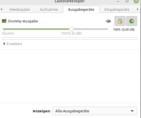

Hallo, ich hatte auf der manjaro oberflÀche kde.. da gibt es den pavimucontrol nicht.
.bin jetzt wieder auf mint diesmal mit mate desktop und dort kamen die meldungen nicht vin der grafikkarte aber der sound geht trotzdem nicht das hier sagt pavu jetzt, alsamixer hingegen zeigt mir die acp auch an
AnhÀnge

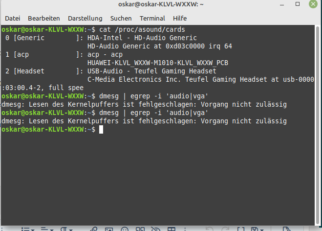

Was sagen cat /proc/asound/cards ... und (sudo) dmesg | egrep -i 'audio|vga'?
Steckt ein Stecker im Audio-Out?
Dein Zitat ist'n bissl inkorrekt, da das dort Geschrieben nicht von mir ist.
Aber egal ...
Die Warnmeldungen? Die kommen nur, wenn man einen Kernel-Update macht.
hab nochmal mein headset angesteckt, aber ohne headset kein sound headset is t usb

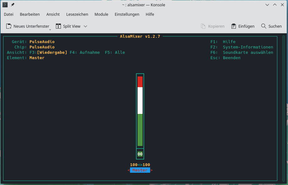

dummyausgabe immernoch da keine Ànderung ichc checke jetzt nochmal alsamixer kurz
edit: alsamixer zeigt immernoch kiene regler fĂŒr acp an
