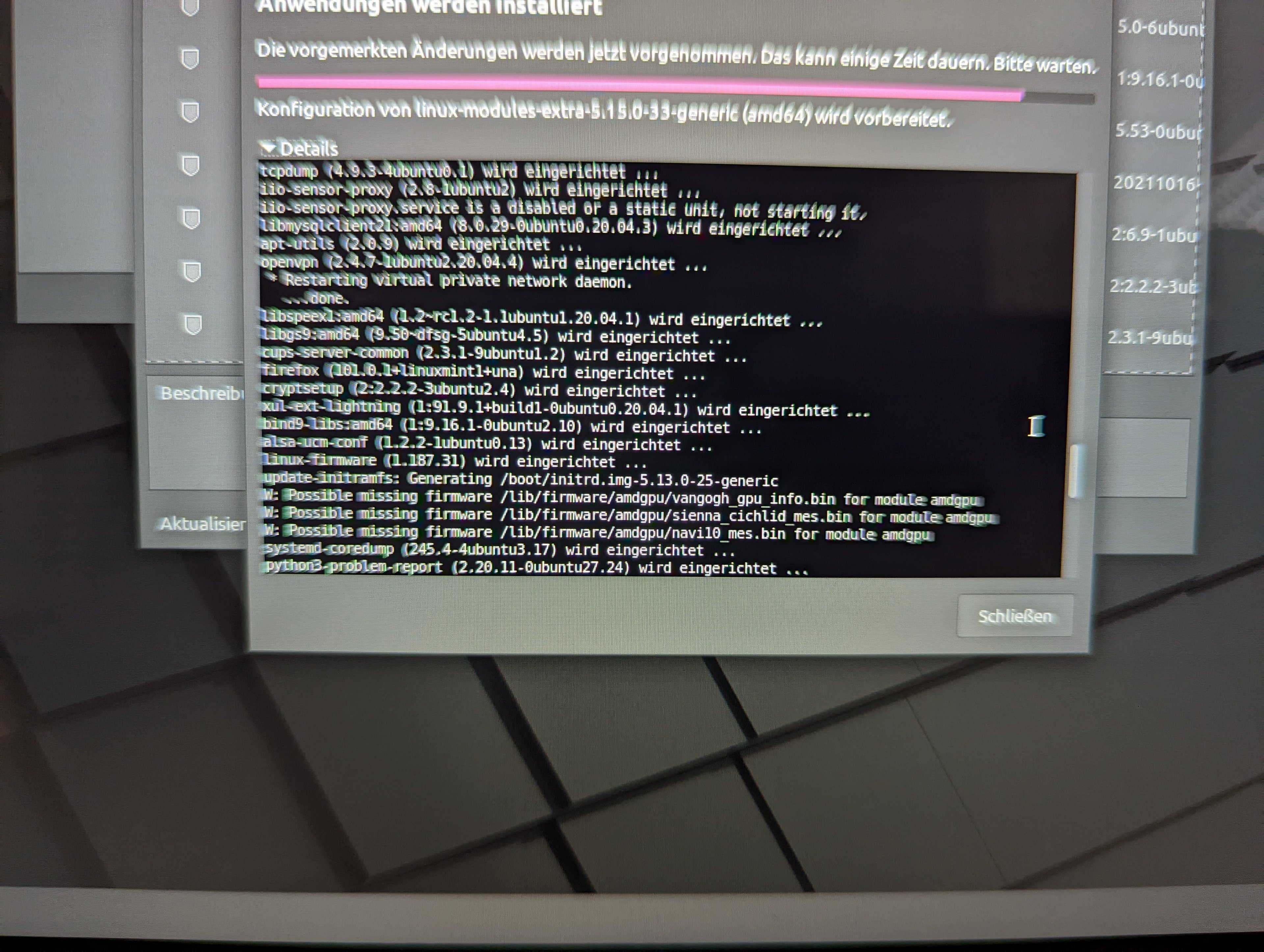

Online wird geraten den 5.16er kernel zu installieren aber der hat genauso wenig gebracht die firmwares für die amdgpu wie da immer steht fehlen, kernelmeldungen sende ich dann gleich rein moment beim 5.15er kernel fehlen dann noch mehr treiber ungefähr 3 mal soviel... Frage mich wo ich diese dubiose firmware herbekomme, außerdem sehe ich nur eine dummy ausgabe,

Schon Mal mit dem neusten Kernel - müsste 5.18 sein - probiert?
Und kopier die Ausgabe aus terminals.
Fotos vom Bildschirm sind so 1900. ;)

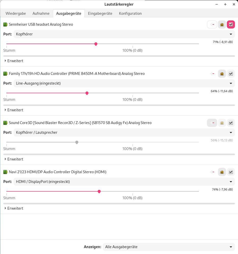

Ich würde mal Pulseaudio Volumecontrol (pavucontrol) installieren und dort schauen ob er Audiogeräte anzeigt und welche. Bzw in den Einstellungen unter Audio werden auch Geräte angezeigt, nur nicht so detailiert.
sieht dann beispielsweise so aus:
Reaktionen: Mcr-King und Oski146
bedit: der neue kernel gibt nochmehr firmware fehler aus, hier die ausgabe:
oskar@oskar-KLVL-WXXW:~$ sudo update-initramfs -u
update-initramfs: Generating /boot/initrd.img-5.18.0-051800-generic
W: Possible missing firmware /lib/firmware/amdgpu/ip_discovery.bin for module amdgpu
W: Possible missing firmware /lib/firmware/amdgpu/vega10_cap.bin for module amdgpu
W: Possible missing firmware /lib/firmware/amdgpu/sienna_cichlid_cap.bin for module amdgpu
W: Possible missing firmware /lib/firmware/amdgpu/navi12_cap.bin for module amdgpu
W: Possible missing firmware /lib/firmware/amdgpu/psp_13_0_8_ta.bin for module amdgpu
W: Possible missing firmware /lib/firmware/amdgpu/psp_13_0_8_toc.bin for module amdgpu
W: Possible missing firmware /lib/firmware/amdgpu/psp_13_0_8_asd.bin for module amdgpu
W: Possible missing firmware /lib/firmware/amdgpu/psp_13_0_5_ta.bin for module amdgpu
W: Possible missing firmware /lib/firmware/amdgpu/psp_13_0_5_toc.bin for module amdgpu
W: Possible missing firmware /lib/firmware/amdgpu/psp_13_0_5_asd.bin for module amdgpu
W: Possible missing firmware /lib/firmware/amdgpu/aldebaran_cap.bin for module amdgpu
W: Possible missing firmware /lib/firmware/amdgpu/gc_10_3_7_rlc.bin for module amdgpu
W: Possible missing firmware /lib/firmware/amdgpu/gc_10_3_7_mec2.bin for module amdgpu
W: Possible missing firmware /lib/firmware/amdgpu/gc_10_3_7_mec.bin for module amdgpu
W: Possible missing firmware /lib/firmware/amdgpu/gc_10_3_7_me.bin for module amdgpu
W: Possible missing firmware /lib/firmware/amdgpu/gc_10_3_7_pfp.bin for module amdgpu
W: Possible missing firmware /lib/firmware/amdgpu/gc_10_3_7_ce.bin for module amdgpu
W: Possible missing firmware /lib/firmware/amdgpu/gc_10_3_6_rlc.bin for module amdgpu
W: Possible missing firmware /lib/firmware/amdgpu/gc_10_3_6_mec2.bin for module amdgpu
W: Possible missing firmware /lib/firmware/amdgpu/gc_10_3_6_mec.bin for module amdgpu
W: Possible missing firmware /lib/firmware/amdgpu/gc_10_3_6_me.bin for module amdgpu
W: Possible missing firmware /lib/firmware/amdgpu/gc_10_3_6_pfp.bin for module amdgpu
W: Possible missing firmware /lib/firmware/amdgpu/gc_10_3_6_ce.bin for module amdgpu
W: Possible missing firmware /lib/firmware/amdgpu/sdma_5_2_7.bin for module amdgpu
W: Possible missing firmware /lib/firmware/amdgpu/sdma_5_2_6.bin for module amdgpu
W: Possible missing firmware /lib/firmware/amdgpu/sienna_cichlid_mes.bin for module amdgpu
W: Possible missing firmware /lib/firmware/amdgpu/navi10_mes.bin for module amdgpu
W: Possible missing firmware /lib/firmware/amdgpu/vcn_3_1_2.bin for module amdgpu
W: Possible missing firmware /lib/firmware/amdgpu/dcn_3_1_6_dmcub.bin for module amdgpu
W: Possible missing firmware /lib/firmware/amdgpu/dcn_3_1_5_dmcub.bin for module amdgpu
und so siehjt das bei jedem kernel aus

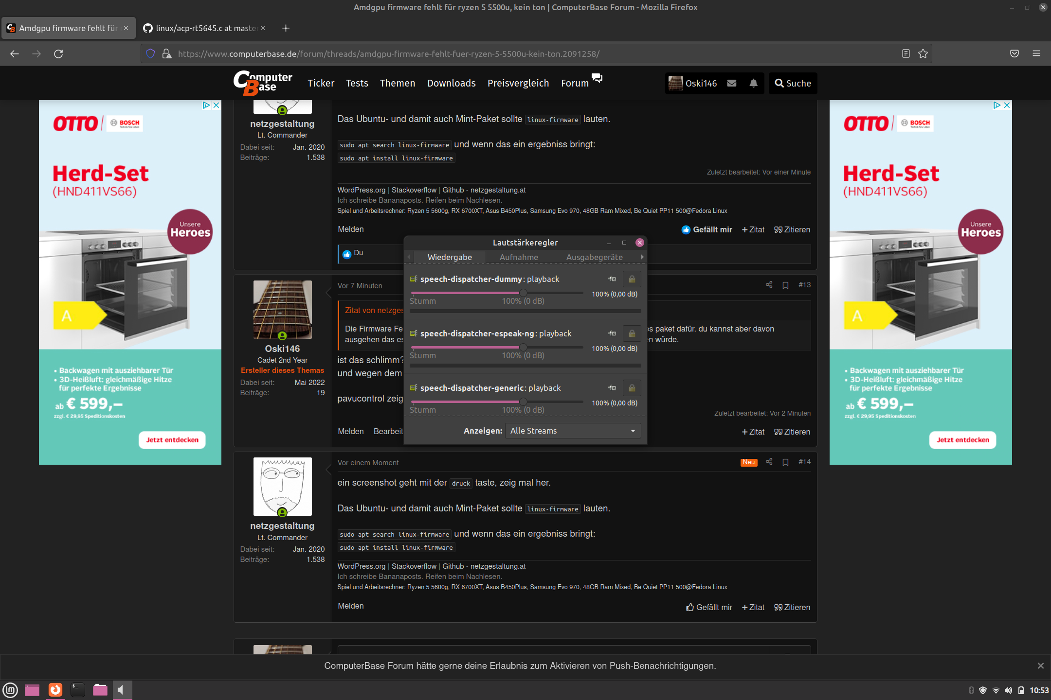

pavucontrol zeigt nur dummywerte an
ein screenshot geht mit der druck taste, zeig mal her.
Das Ubuntu- und damit auch Mint-Paket sollte linux-firmware lauten.
sudo apt search linux-firmware und wenn das ein ergebniss bringt:
sudo apt install linux-firmware
