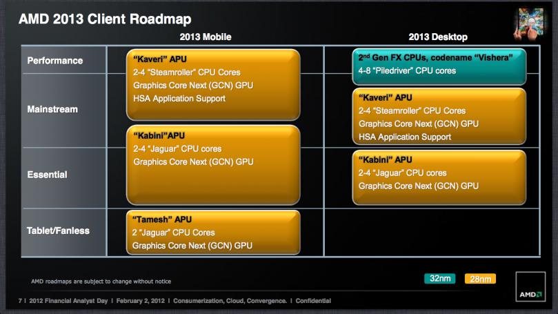

Krautmaster schrieb:
Ich denke aus Effizienz und Platzgründen setzt Kabini und Temash auf 4D während Kaveri sicher auf GCN setzen wird.
Nein, alle drei nutzen GCN - was seit vielen Monaten bekannt ist.
Einfach die offizielle Roadmaps anschauen *klick mich*
AMD-Financial-Analyst-Day-2012-Roadmap-Client-2013.jpg AMD-Financial-Analyst-Day-2012-Client-Graphics-Roadmap-2012-2013.jpg
