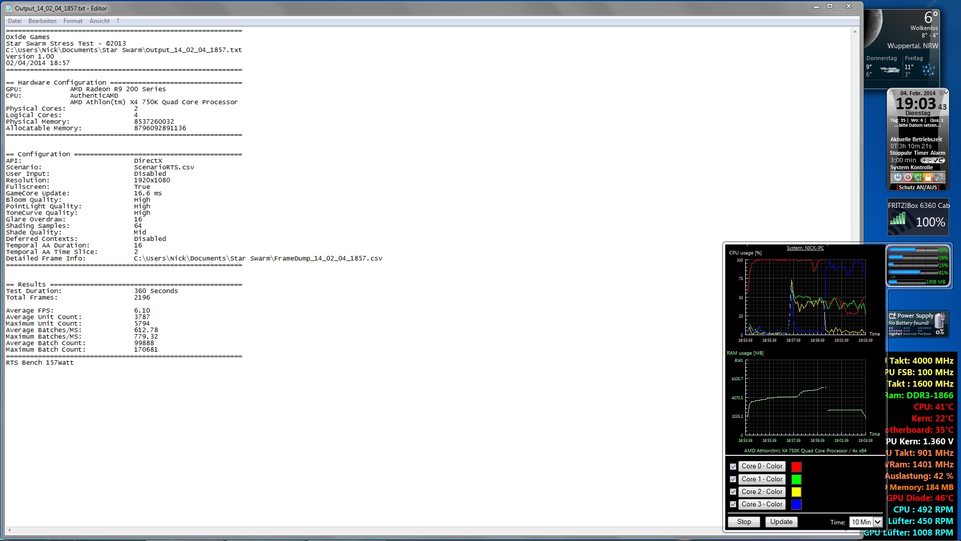

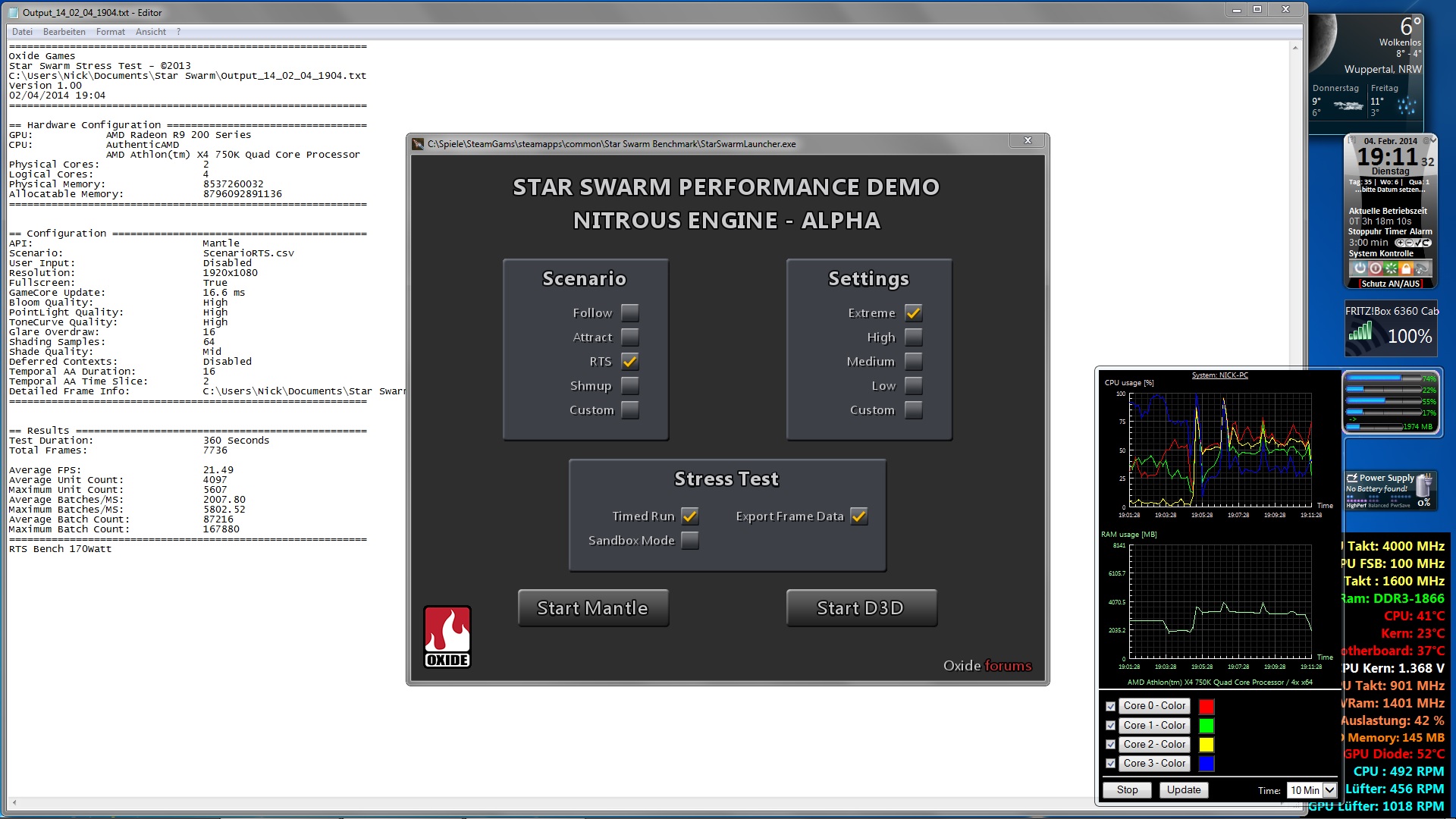

Als normal würd ichs jetzt nicht bezeichnen und klar,es ist nur eine Demonstration,aber wenn ich da dann noch BF4 mit reinbringe ist das doch wieder recht übel.Ich bekomm die avg unter Mantle nicht angezeigt aber mit nem Athlon II x4 750 @4GHz und ner R9 270 hab ich avg von rund 47 FPS auf nem vollen 64er in Schanghai unter DX.Gut der 60FPS Begrenzer war da mit drinne,ABER unter Mantle hab ich so gut wie nie weniger als 45-50FPS und das auf Hoch gehabt,beischeiden sind nur noch die Drops.....

Wie schneiden eigentlich die referenz-8-core-CPU's von AMD gegenüber die besten Intels bei Anwendungen wo direktX nicht gebraucht wird ab? Was wäre wenn bei den getesteten B4 benchmarks die intels als stärkste test-cpu die 290x stark limitieren würde. Ich mein der Phenom II x4 970 bringt ja mit dieser Karte fast die selben frames..

Mantle
Ram ging bis auf 99%,dann war ende, insgesamt mit Auslagerung rund 6,8GB von 8GB belegt.
VRam fast 1,9GB von 2GB.
DX
Ram bis 93% und kein Ramruckeln,dafür kaum Spielbar mit der gleichen Einstellung da extreme Einbrüche,insgesamt mit Auslagerung bis auf rund 6Gb von 8GB.
VRam 1,5GB von 2GB.
