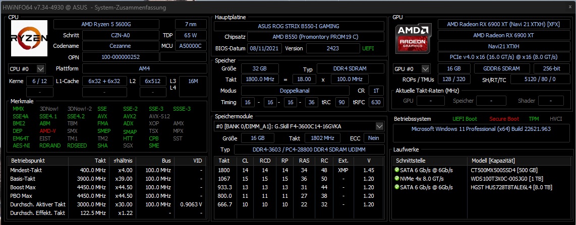

Immer wieder Software-Crashs (amdwddmg, Kernel 141). Im Desktopbetrieb und bei StarCitizen
Artefaktbildung bei Minecraft an Block-Kanten und in StarCitizen in Spaceports/Stationen.
GPU wurde durch Alternate überprüft, ohne Mängel. Da wärend ich die APU nutzte immernoch Fehler auftragen habe ich angefangen zu suchen. Nach einem Biosupdate war das XMP-Profil aus und plötzlich funktioniert alles.
3. Lösung:
Bei mir lag das Problem daran, das die AMD Software sehr empfindlich auf kleinste Fehler im RAM reagiert.
Ich habe im Bios XMP / D.O.C.P / EOCP / EXPO deaktiviert. Wenn danach der Fehler nicht mehr auftritt liegt es am Arbeitsspeicher.
Eine möglichkeit dies zu beheben ist die Timings um zwei Punkte anzuheben und die Spannung manuell einzustellen.
Beispiel
DDR4 3200 CL 14-14-14-56 1.35V
DDR4 3200 CL 16-16-16-58 1.375V
DDR5 5600 CL 28-36-36-90 1.35V
DDR5 5600 CL 30-38-38-92 1.375V
3. Lösung Englisch:
The problem for me was that the AMD software is very sensitive to the smallest error in the RAM.
I disabled XMP / D.O.C.P / EOCP / EXPO in the bios. If the error no longer occurs after that, it's the main memory.
One way to fix this is to raise the timings two notches and set the tension manually.
example
