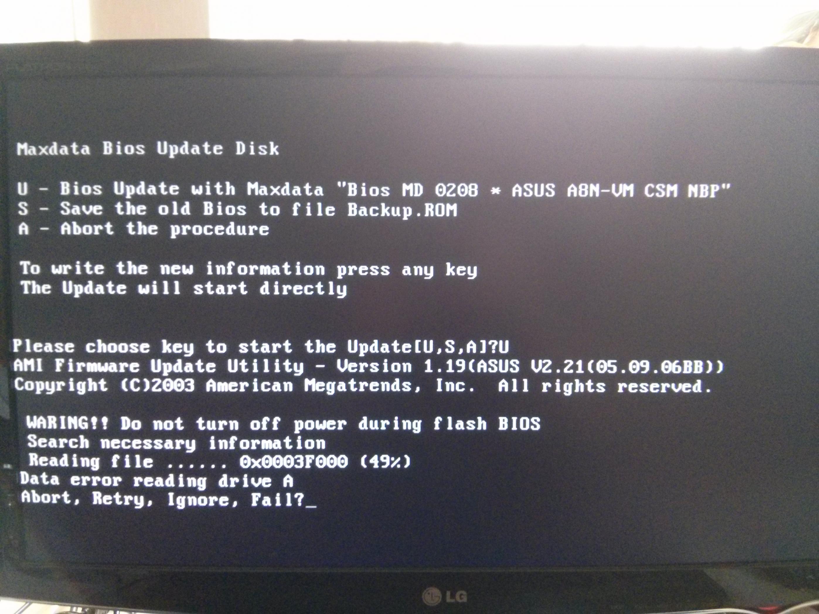

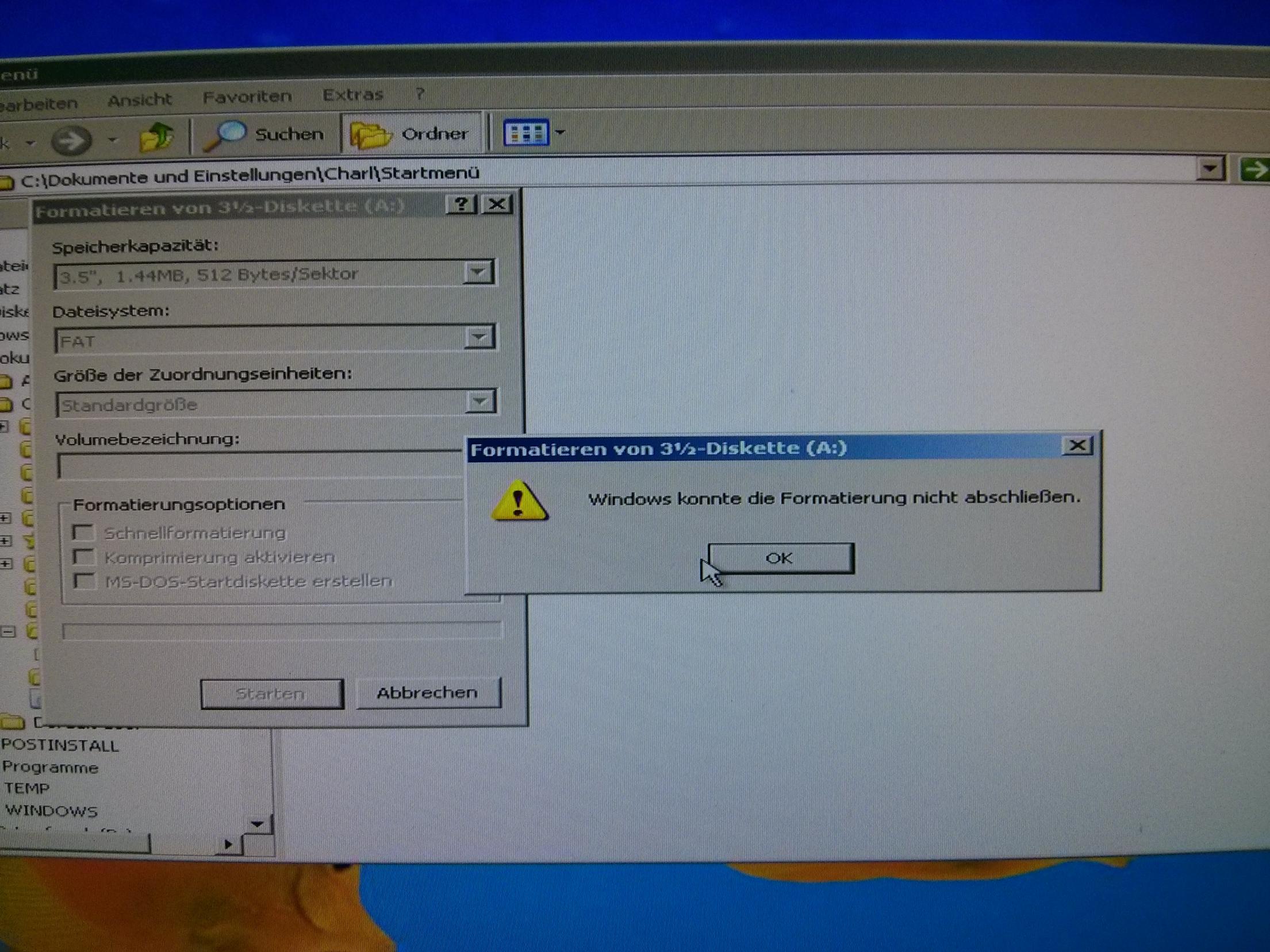

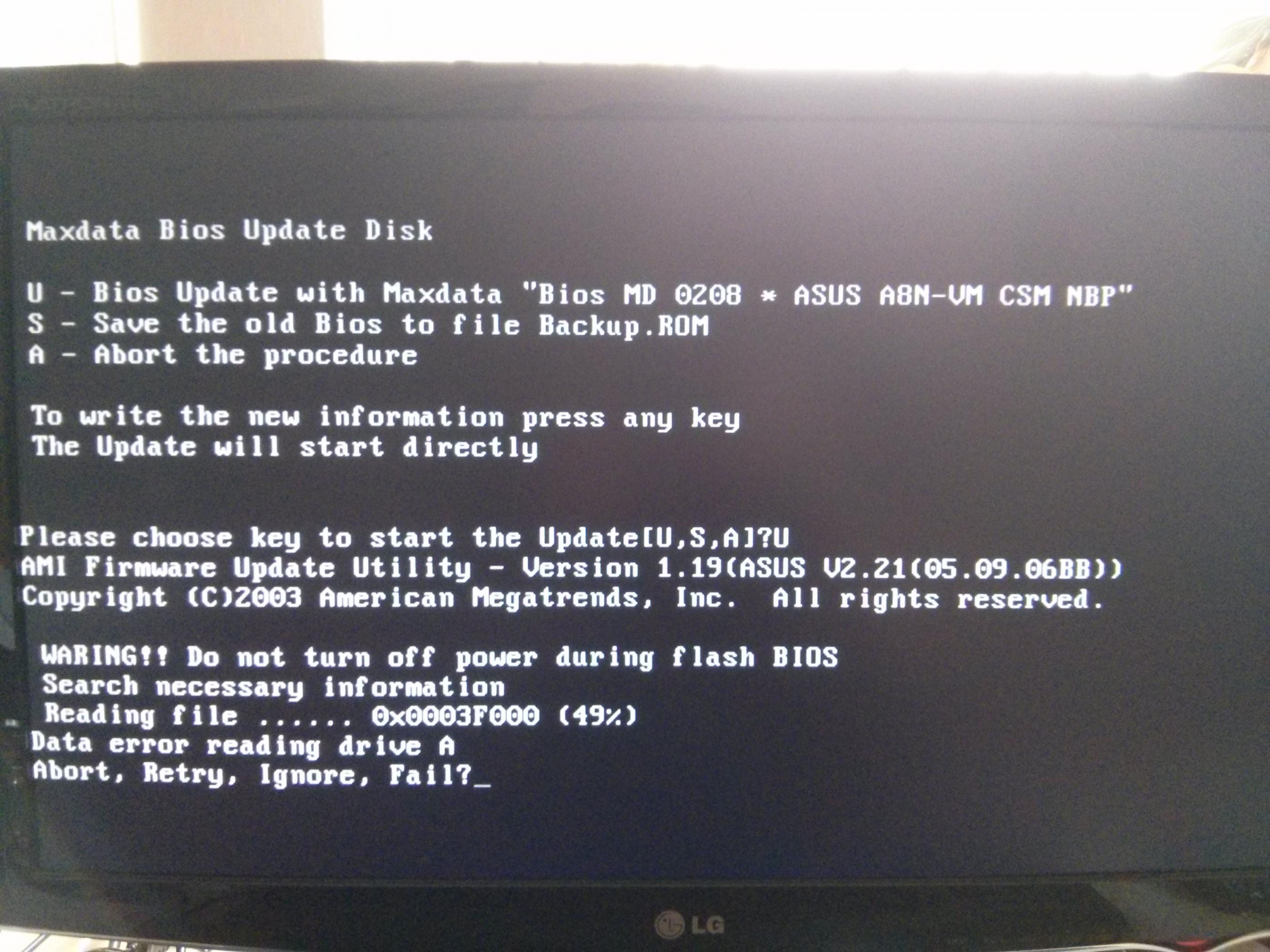

Ich wollte es jetzt Flashen, aber es Funktioniert nicht. Erst habe ich die meldung bei 49% "lese Fehler"

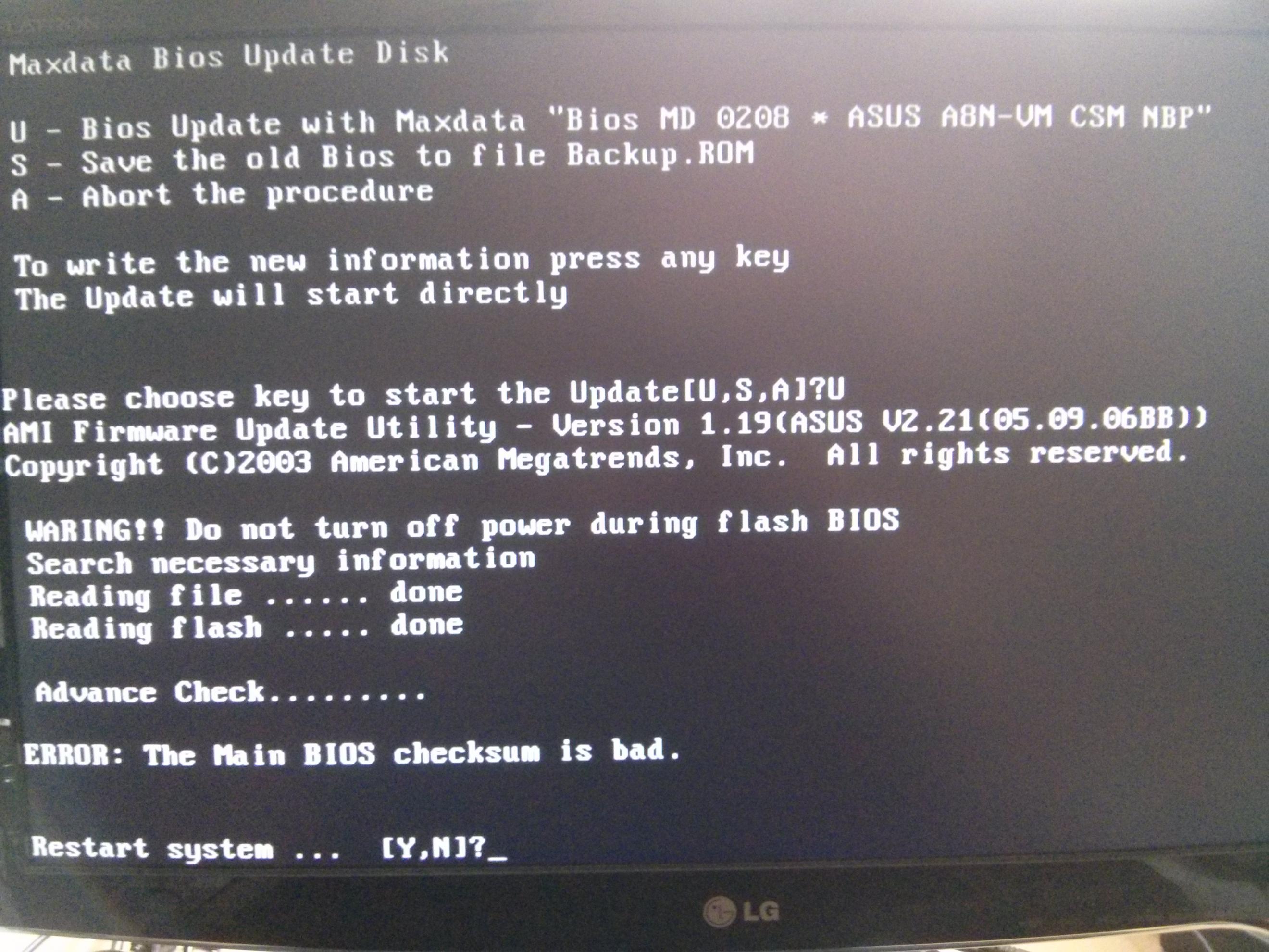

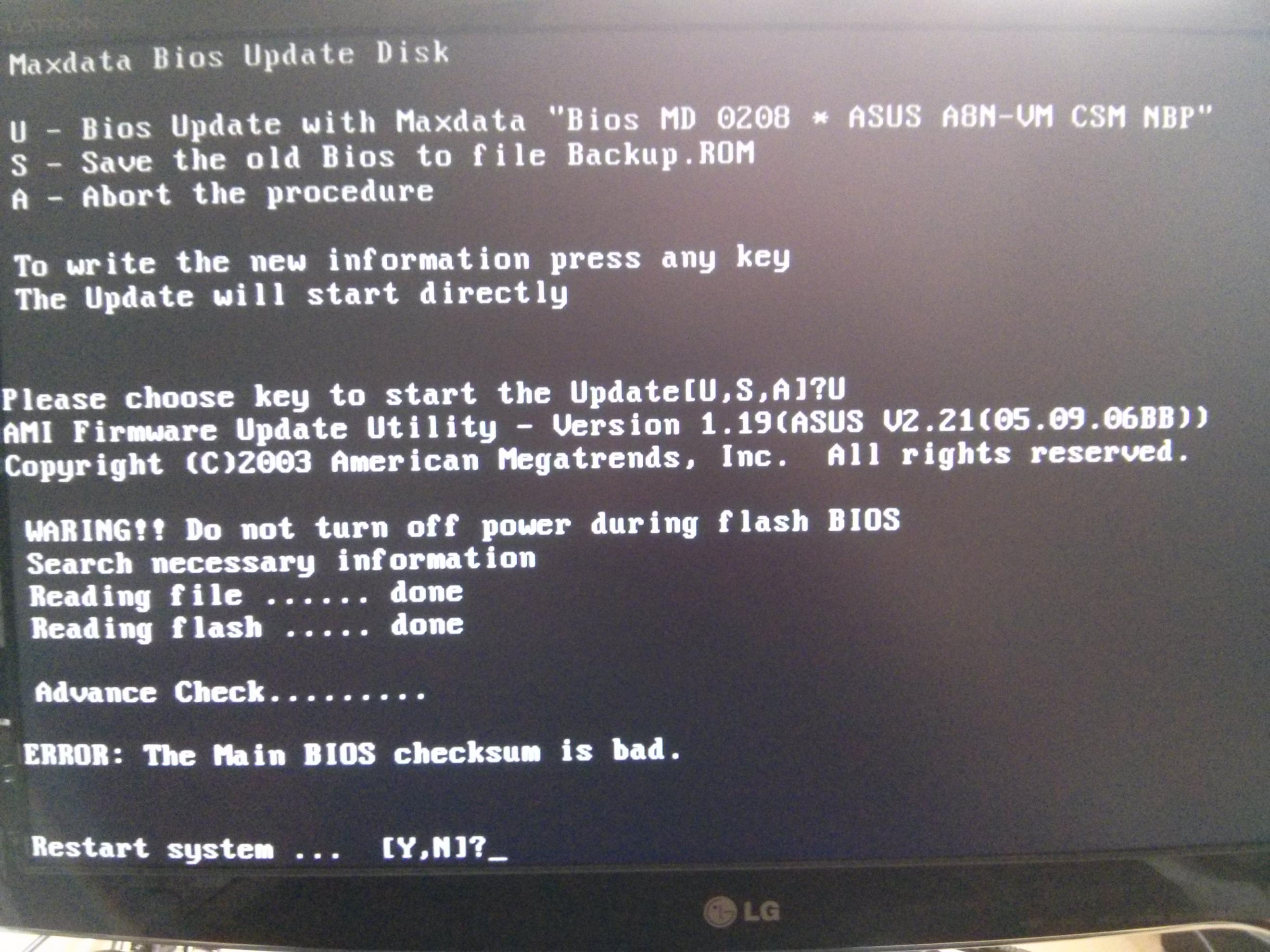

nachdem ich das Dateisystem mit Windows Repariert hatte komm ich über die 49% aber bekomme dann diese Meldung:

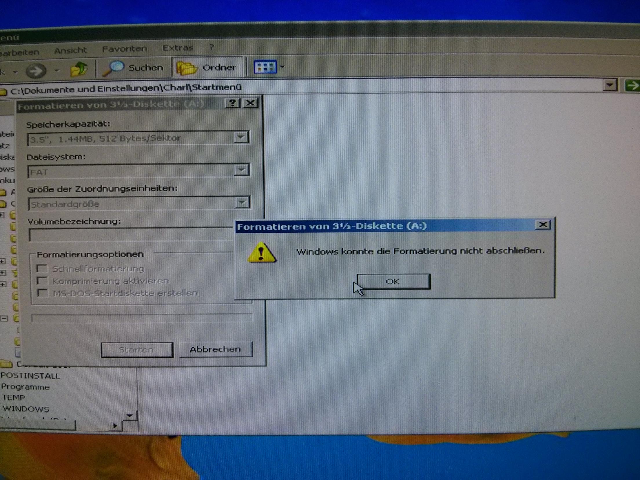

Und beim Formatieren einiger Disketten kommt das:

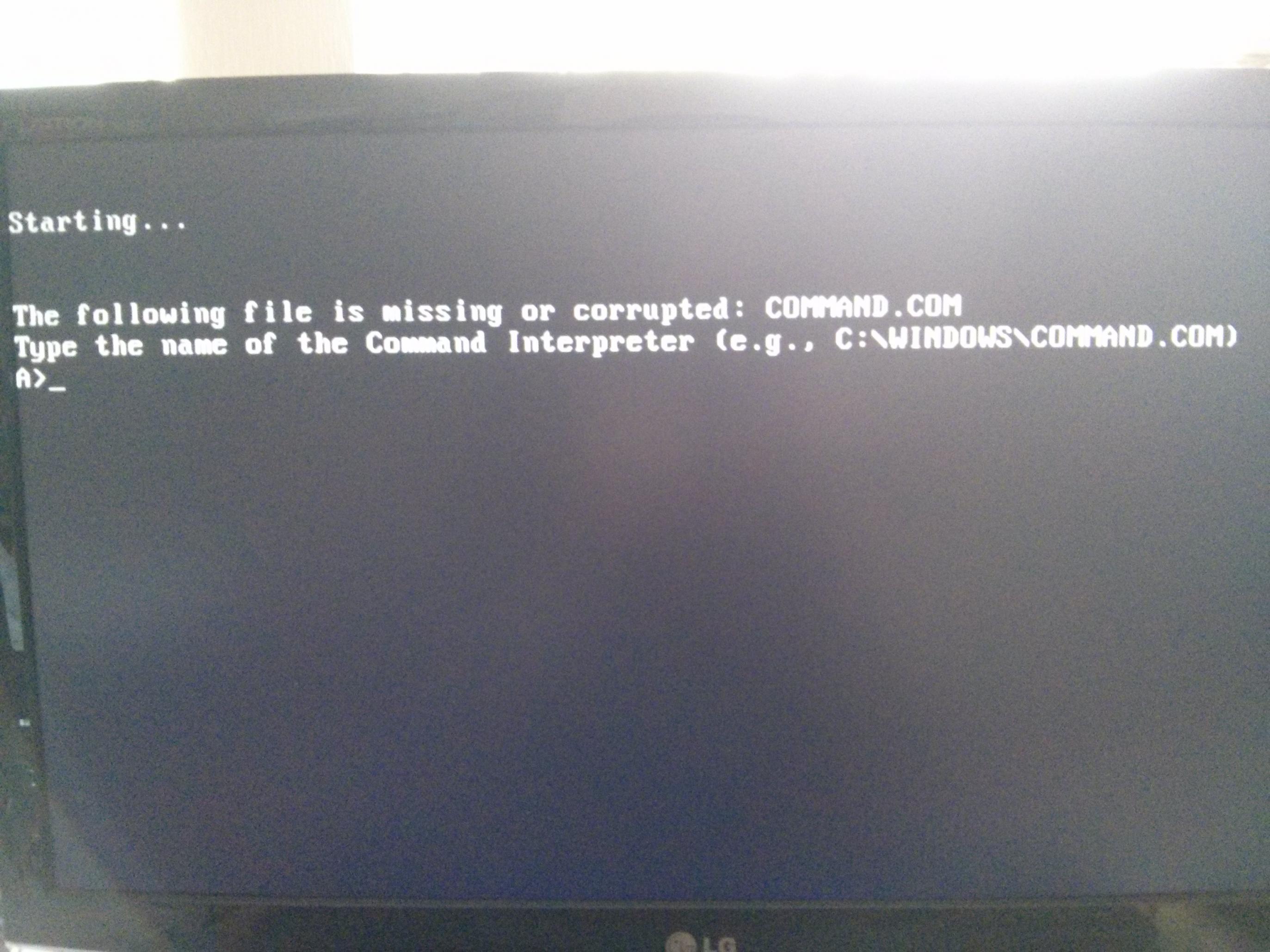

Beim dem Starten, von einer die zu Formatieren ging, kommt:
Muss ich ein MS-DOS Startdiskette erstellen?

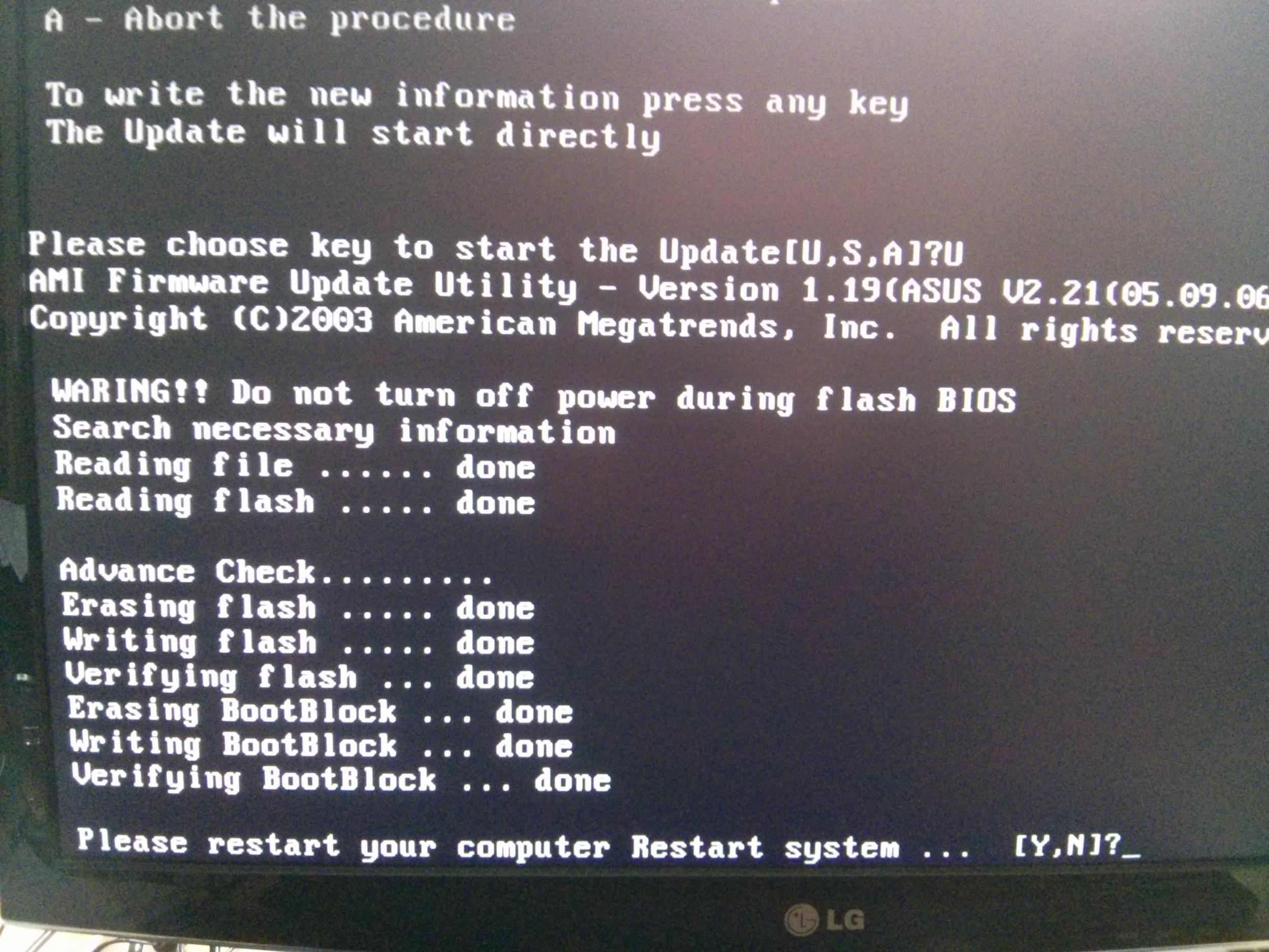

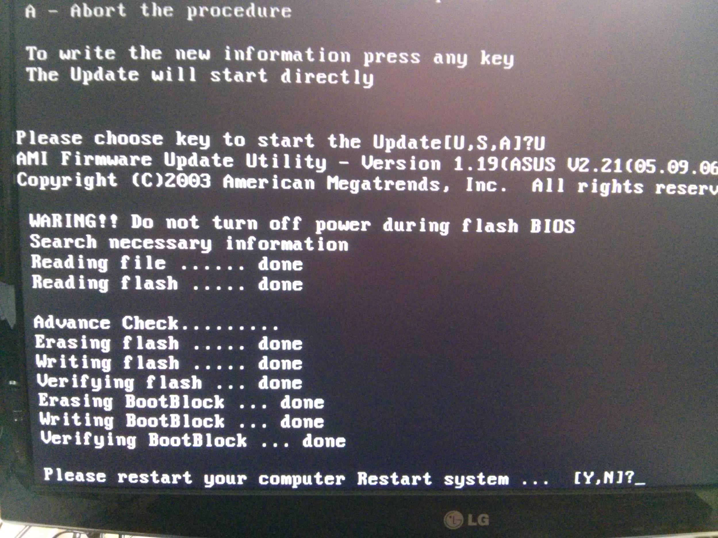

Es hat Funktioniert, mit der 7ten Diskette. :D
Vielen Dank an alle und besonders an fisch63, ohne dich wäre der Rechner im Schrott gelandet.
