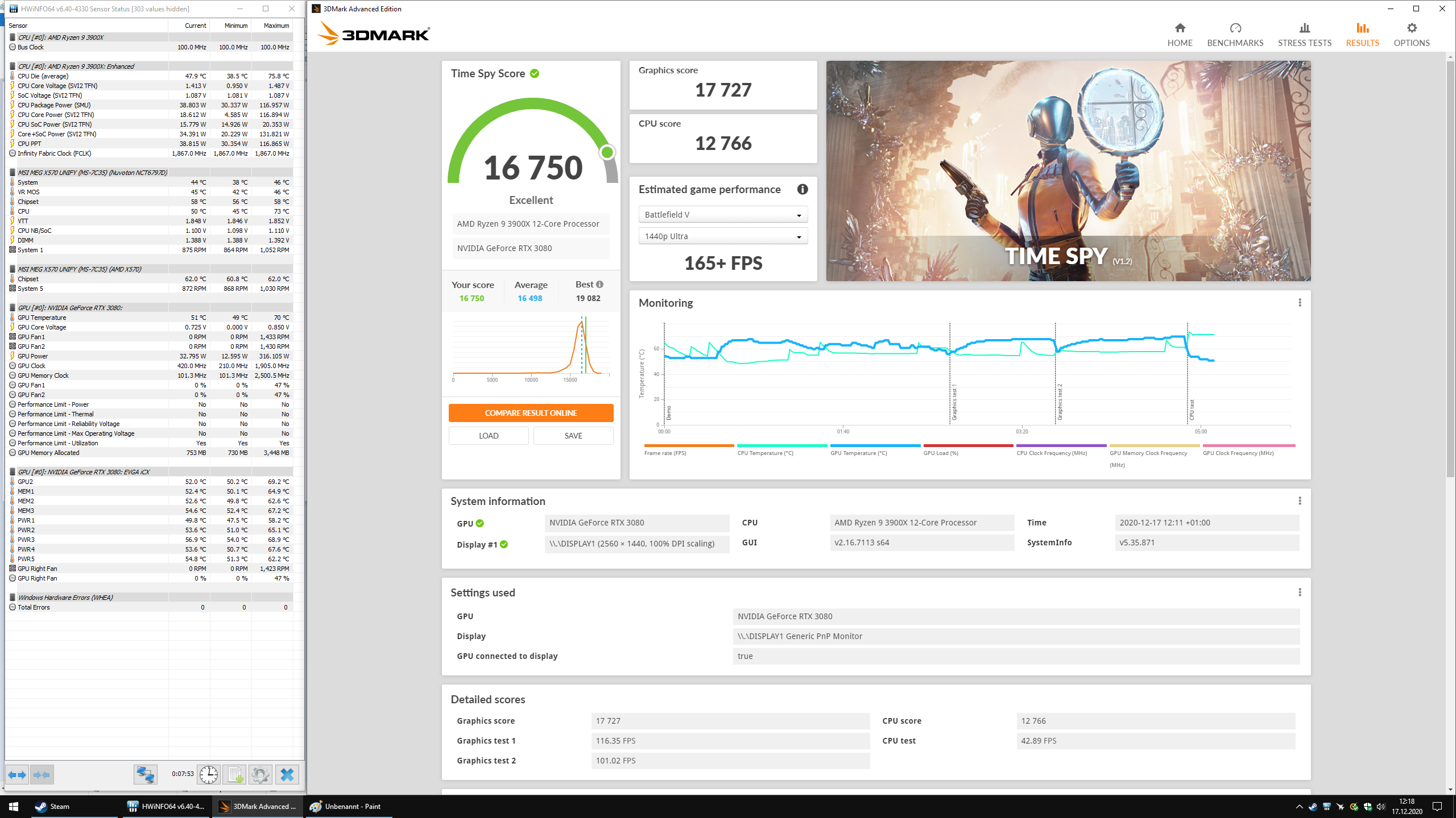

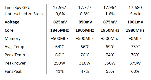

So bin derzeit mit der EVGA 3080 FTW3 Ultra Gaming am Testen, Stabilität kommt noch. Dafür nehme ich Port Royale?
Time Spy GPU 17.727 mit folgenden Änderungen in AB: 850mV @core 1905MHz und Memory +500Mhz
Avg. Temp 66C° Peak Temp 70°C PeakPower 316W FansPeak 47%
Vergleich zu Stock:
GPU 17.680 PeakVoltage@1,081V Avg. Temp 73C° Peak Temp 76°C PeakPower 379W FansPeak 60%

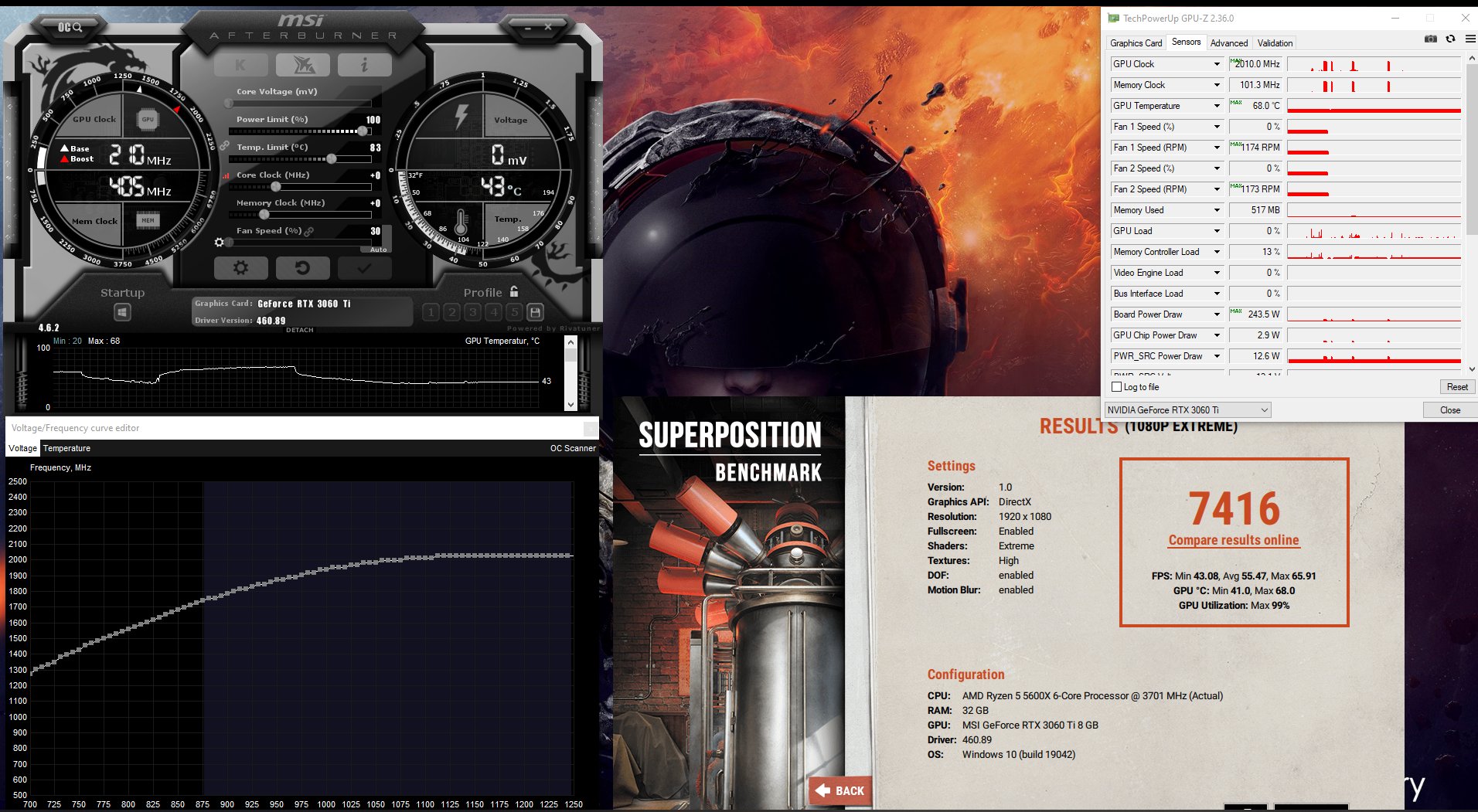

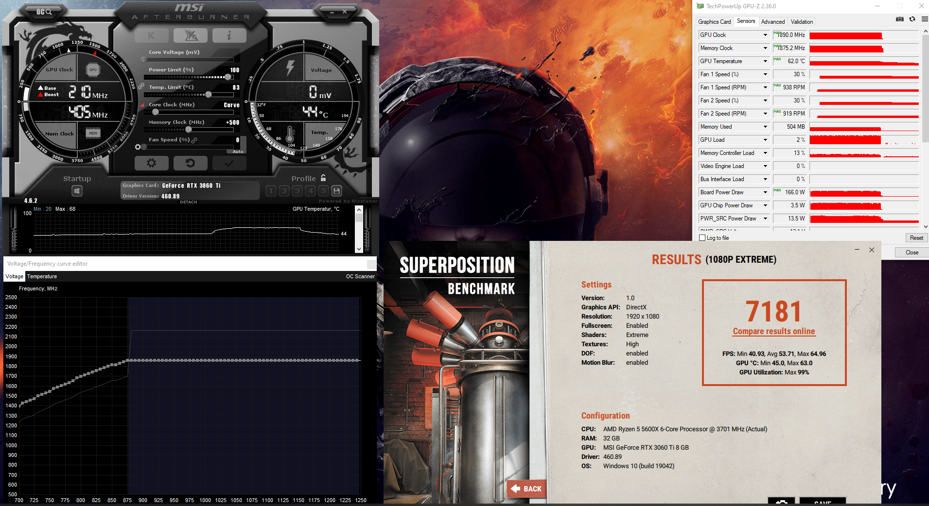

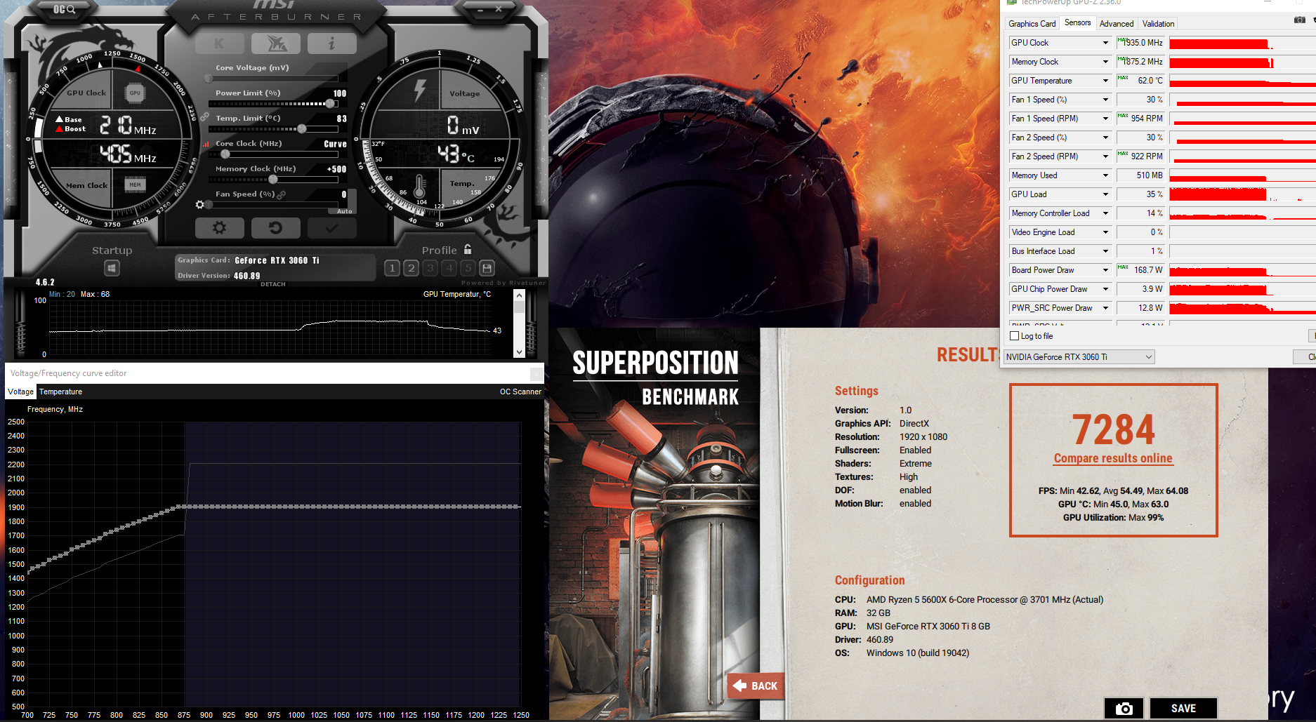

nachdem ich nun von einer 5700XT zur 3060TI gewechselt bin und das mit dem undervolten bei AMD immer gut gelaufen ist habe ich mich auch bei der neuen Karte mal daran versucht.
Es handelt sich um die MSI Gaming X-Trio. Vorgegangen bin ich nach der Methode wie auf Seite 3 beschrieben.
Ich poste mal die ersten Versuche und Ergebnisse und würde euch um eure Meinung bitten auf welchem Versuch ich in welche Richtung aufbauen kann. Ziel soll sein so wenig Leistung wie möglich zu verlieren und im Ergebnis den Strombedarf soweit möglich zu reduzieren. Alles möglichst stabil ohne bis an die äußersten Grenzen zu gehen.
Standardeinstellungen:
875mV +160MHz Core +500MHz Memory:
875mV +200MHz Core +500MHz Memory:
850mV +160MHz Core +500MHz Memory:
Wie man sieht kann die Board Power ganz gut reduziert werden um immerhin ~70-80 Watt.
Ich würde jetzt versuchen ob man mit dem zweiten Ergebnis (+200) bei getesteter Stabilität noch wesentlich am Takt drehen kann um noch etwas Leistung zu gewinnen und wäre im Grunde damit schon recht zufrieden, gerade hinsichtlich des eingesparten Stromverbrauches.
Welche Tipps habt Ihr zu der Karte und den Möglichkeiten die ich damit habe?

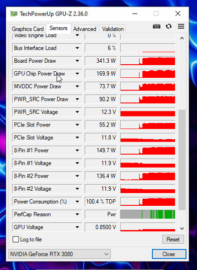

Ich habe meine TUF 3080 OC mit 850mv @ 1900 MHz stabil getestet, aber die Karte gönnt sich immer noch 340 bis 350 Watt, ist das normal? Hab noch eine Ventus da, diese verbraucht Stock 320 Watt und wenn ich das gleiche undervolting bei dieser Karte einstelle dann geht sie runter auf 280 Watt.
Was könnte ich falsch machen bei der TUF ?
prüfe mal mit GPU-Z, ob wirklich die ganze Zeit nicht mehr als 0,85V liegt
ja liegt konstant bei 0.84V bis 0.85V
aktuelles Bios ist auch auf der Karte.
verstehs nicht, bei der Ventus geh ich genauso vor und da klappt es 🤷‍♂️
Hab nun folgende Test mit der EVGA RTX 3080 FTW3 Ultra Gaming hinter mir:
Da bin ich hier sehr zufrieden und werde die Karte vorerst wohl auf 825mV betreiben.
EDIT: Mit 1875Mhz bei 825mV abgestürzt, aber 1845MHz scheint zu laufen.

@markus8691 da bin ich dann jetzt auch ratlos... Hab meine auch auf 0.85V. In Benchmarks zieht sie dann max 300W und bei Cyberpunk 270W.
Ist es wirklich immer dieselbe Last? selbes Spiel selbe Sequenz etc? Dann käme mir nur noch Serienstreuung als Erklärung in den Sinn (wäre aber eine heftige Streuung).
Meine 3090FE verhält sich wie deine TUF. Extrembeispiel Metro: Max Takt ca 1780@0.84xV obwohl die Curve eigentlich 1860@0.875V erlaubt. Die Karte rennt schon vorher, vermutlich wegen Volldampf auf den RT-Cores ins 350W-Limit.
Edit: Andere Spiele/Programme verbrauchen unter 300W, obwohl der GPU-Load ebenfalls nahe 100% ist.
@SeniorY Hab dennoch mal noch 1 Kabel bestellt. Man weiß ja nie. :D

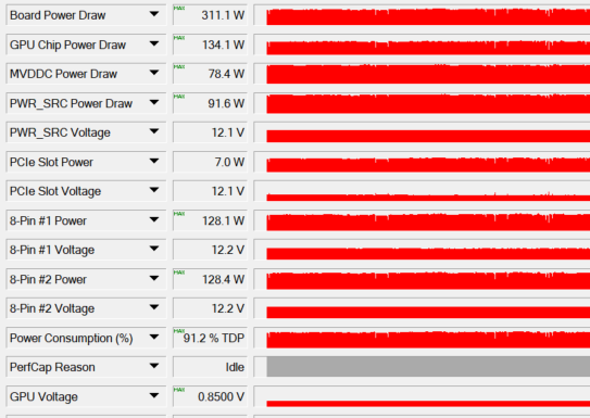

@markus8691: Die 340 Watt schaff ich bei 850 auch je nach Szenario. Kommt halt auch drauf an wo und bei was.(Und was alles sonst noch gerade nebenbei läuft)
Frisst ja auch nicht nur der GPU-Chip Strom. Kaputt scheint da nichts zu sein.
Allein im Heaven waren es gerade bis 311 Watt. Und wenn dann noch das RT für z.b. Metro mit dazukommt...
Solang die Karte im Auslieferungszustand tut was sie soll ist sie aber auf jeden Fall nicht defekt.

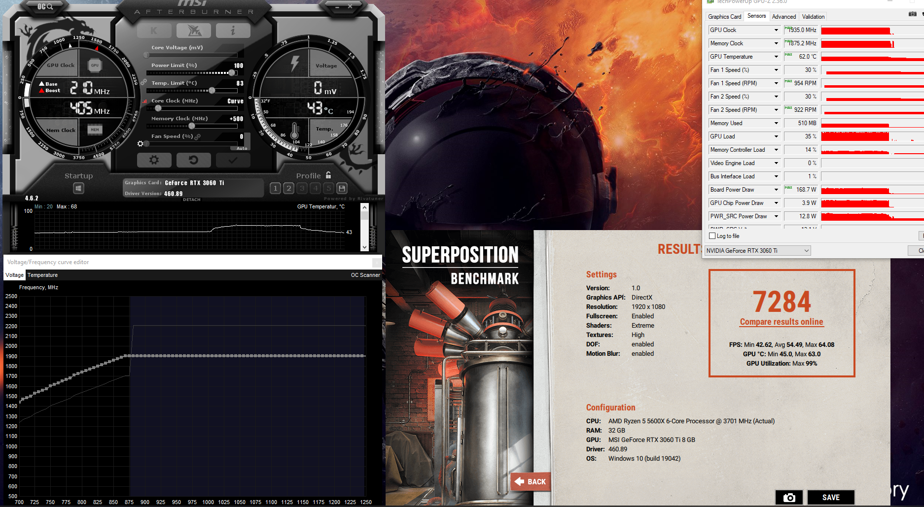

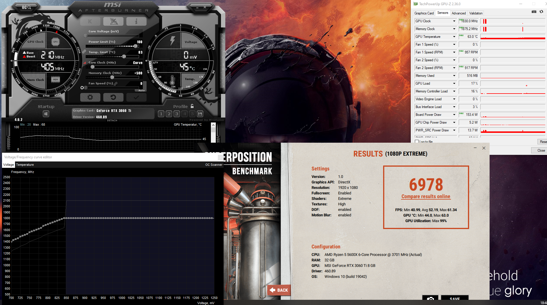

Ich habe mit der 3060 TI noch etwas getestet.
1950 MHz bei 875mV erzielen annähernd das Ergebnis der Standardeinstellungen. Der Verbrauch der Karte geht gleichzeitig von >240 W auf <170 W.
1980 MHz führen hingegen hin und wieder zu Abstürzen.
Ich bin mit dem Ergebnis sehr zufrieden und werde mal schauen das sich die Einstellungen weiterhin als stabil herausstellen.
