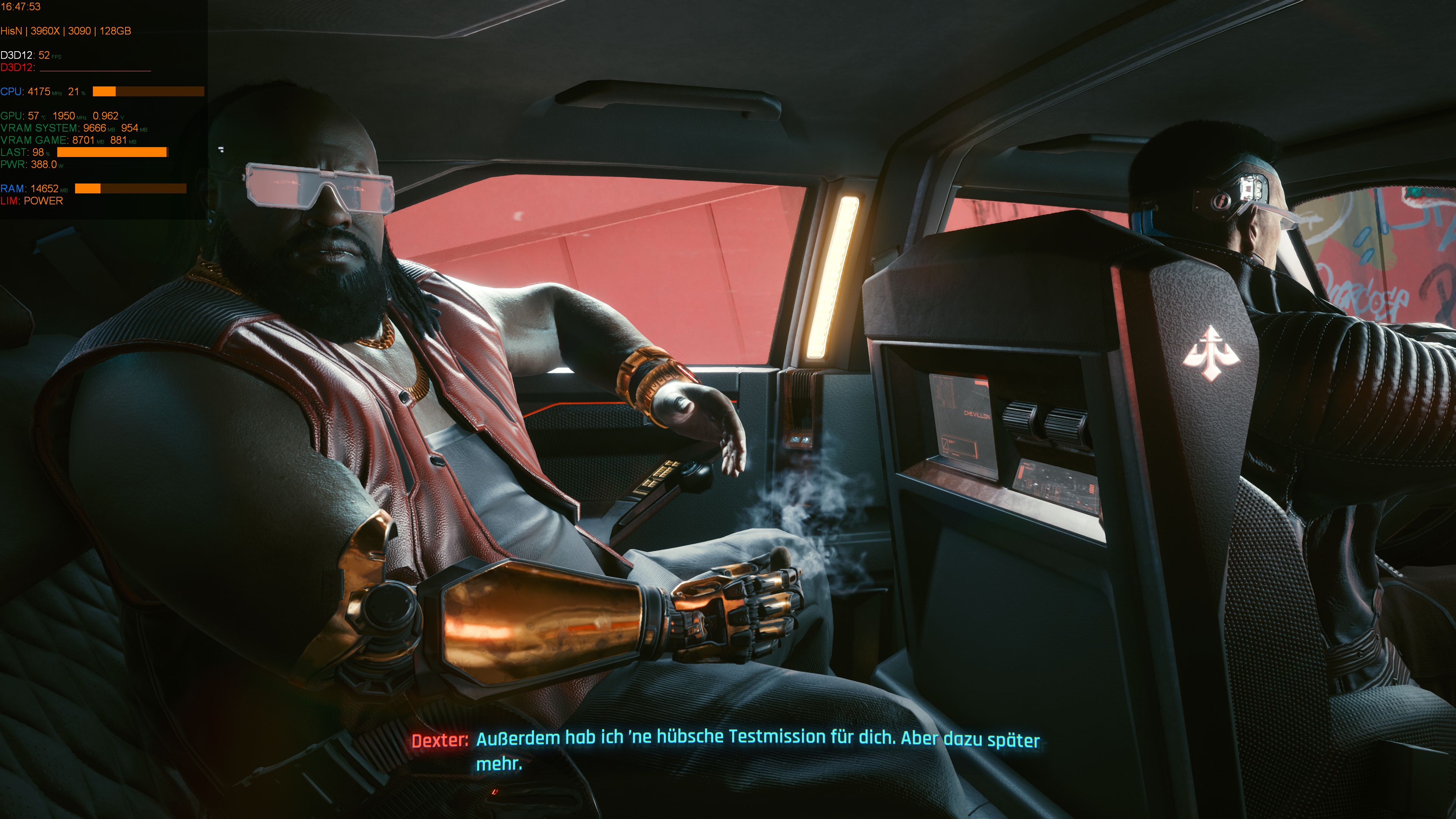

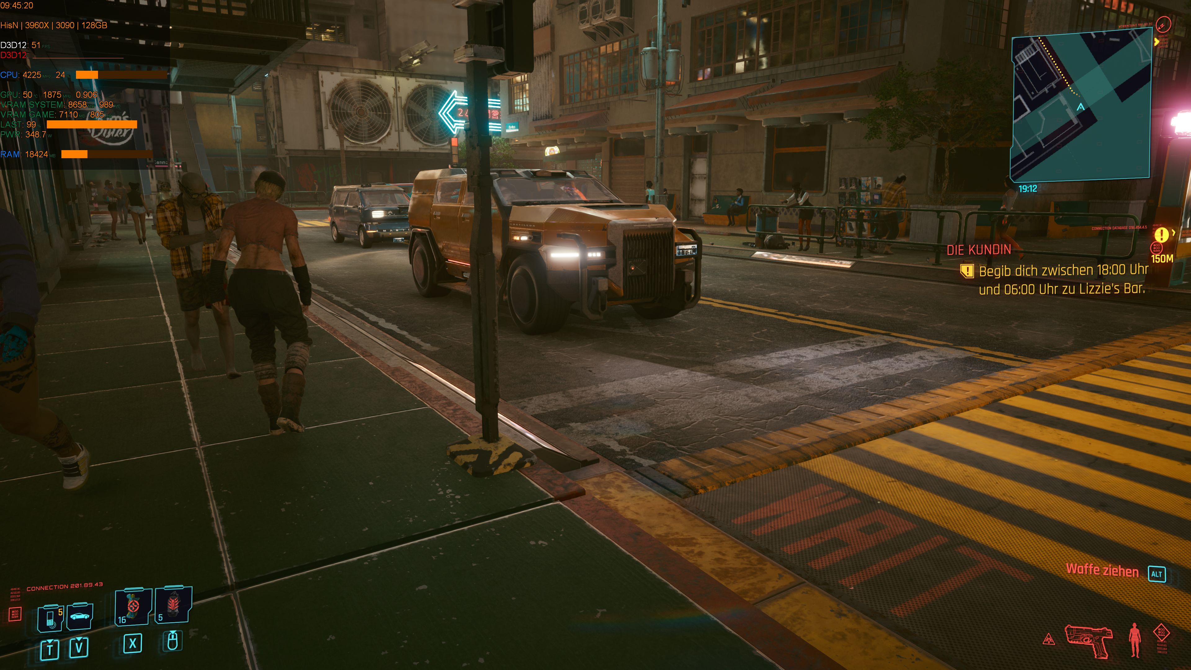

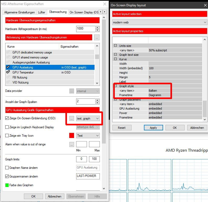

HotProton schrieb:
Wie hast du die Anzeige im AB so hinbekommen? Sieht sehr schick aus.
Einfach nur Balken aktiviert.
