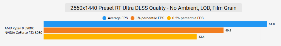

Derzeit laufe ich auf 825mV 1860MHz und +500MHz Memory. Das gibt bei Cyberpunk entspannte ~60FPS bei RT Ultra DLSS Quality auf WQHD, durch G-Sync ruckelt sowieso nix.
Edit: Ohne Filmgrain, Ambient Occlusions, LOD
Edit2: Daten mit HWInfo64 ausgelesen oder Futuremark. PeakPower = Maximum Power aus HWInfo64
