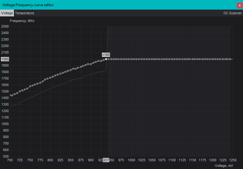

seit kurzem bin ich wieder im grünen Lager. Wieder, weil ich vor meiner RX 5700 XT eine GTX 1080 hatte. Ich kenne also das Prozedere mit Afterburner und per Curve OC+UV zu betreiben (Offset einstellen, alle Punkte rechts von der gewünschten Spannung nach unten ziehen, bestätigen usw.).

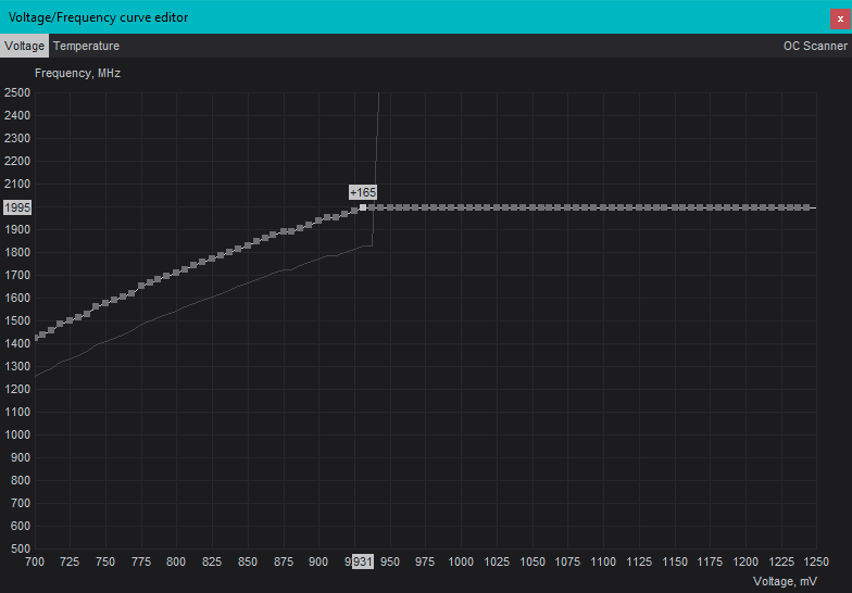

Folgendes Szenario: Ich stelle meine Curve ein:
Ich starte meine div. Benches und Spiele um die Stabilität zu testen. Ihr seht ja die Curve. Was nun passiert: Die Curve verändert sich leicht während der Tests, sodass z. B. die Spannung auf 931 mV fällt, der Takt aber auf 1995 MHz bleibt. Stelle ich nun z. B. 1995 MHz auf 931 mV ein, passiert das gleiche wieder. Die Spannung fällt auf 925 mV usw. (irgendwann crashed es dann, weil natürlich der Takt zu hoch wird).
Hier ein Beispiel, wie die Curve jetzt ohne Änderungen durch mich nach einem Neustart aussieht:
Laut Afterburner befinde ich mich in keinem Limit. Das Power-Limit war bis 943 mV zu sehen. Seit 937 mV keine Meldung mehr vonwegen Power Limit (oder irgendeinem anderen Limit).
Mache ich etwas falsch oder übersehe ich etwas?

EDIT: Ich dachte, ich würde in keinem Limit hängen, weil ich es nicht erkannt hatte. Habe nun die Ansicht im Afterburner noch einmal verändert und siehe da.... Ich hänge im Load-Limit. Also die Karte langweilt sich offensichtlich. Kann ich dagegen noch etwas tun? xD Oder "lieber im Load-Limit als in einem der anderen!"?

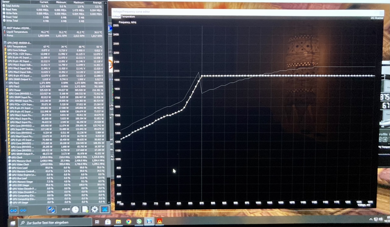

So, hatte jetzt auch mal Zeit mich an der 3070 FE auszuprobieren.
Aktuell läuft 0,83V mit 1845 Mhz stabil, mit RAM +900.
Was mir aber nicht gefällt ist das auspegeln mit dem Curve Editor. Also nachträglich einen Wert anpassen ist ja mal der absolute Krampf. Sowas komfortables wie beim Radeon Treiber gibt es nicht für nvidia, oder?
Nein, ICH möchte was nachträglich ändern wie z.B. eine bestimmte Frequenz/Volt Kombination. Ich weiß ja jetzt das 1845MHz@0,83V laufen. Aber geht bei der Spannung vielleicht auch 1860 MHz? Wenn ich den einzelnen Punkt anhebe und dann "übernehme", übernimmt er die Einstellung nicht.

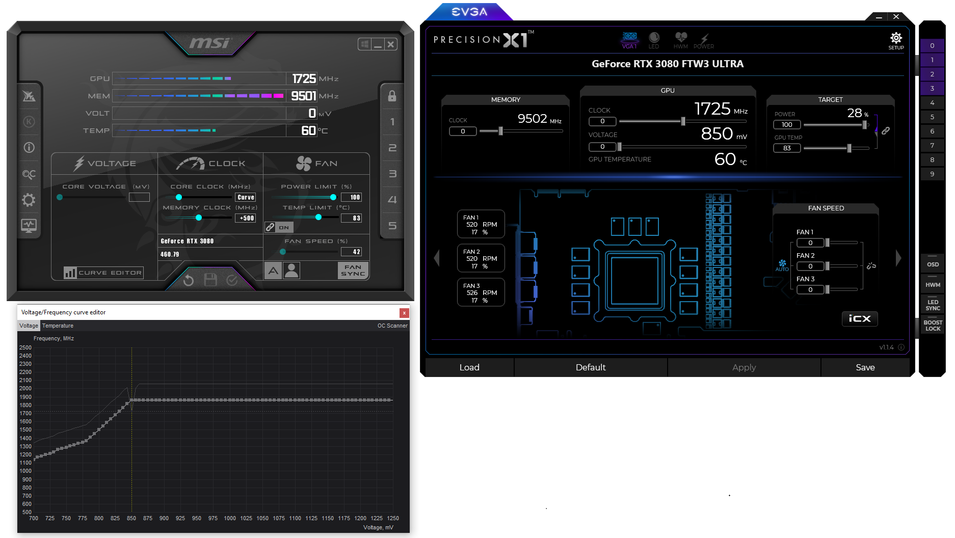

Bei meiner EVGA 3080 FTW3 Ultra bin ich gerade dabei etwas zu undervolten. Mache ich das in der BIOS Schalter Stellung "Normal" oder "OC"
Derzeit mache ich das in normal und mit Afterburner.
Bei 850mV Core 1850MHz und MEM +500 sieht es bisher gut aus.
Frage: Das einzige, die Karte scheint nicht runter zu takten. Warum?
Läuft nur AB bleibt die Karte steif bei 1850MHz.
Läuft auch X1 taktet sie im idle direkt auf 1725MHz aber nicht tiefer und bleibt auch auf 850mV

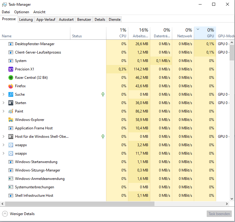

Lösung!
Dann wirst irgendwas an haben, was die GPU "triggert". Hatte das gestern auch als ich z. B. Nvidia Broadcaster installiert hatte. Mit dem Tool hat die GPU nicht mehr runtergetaktet. Also irgendwas pusht sie. Alternative ist, dass du das UV/OC-Profil als 2D-Profil hinterlegt hast bei den Einstellungen im AB?
Ich habe derzeit gar kein automatisches Profil in den Einstellungen zugewiesen. Da ich noch teste.
Auch nur mit X1 am Laufen verharrt die GPU auf 1800Mhz und 894mV im "Default"
GELÖST:
Hab nochmal AB+X1+Nvidia runtergeworfen. DDU drüberlaufen lassen und den 460.89 Treiber frisch ohne Internetverbindung installiert.
Karte taktet nun auf 210Mhz Core Takt runter! :schluck:
