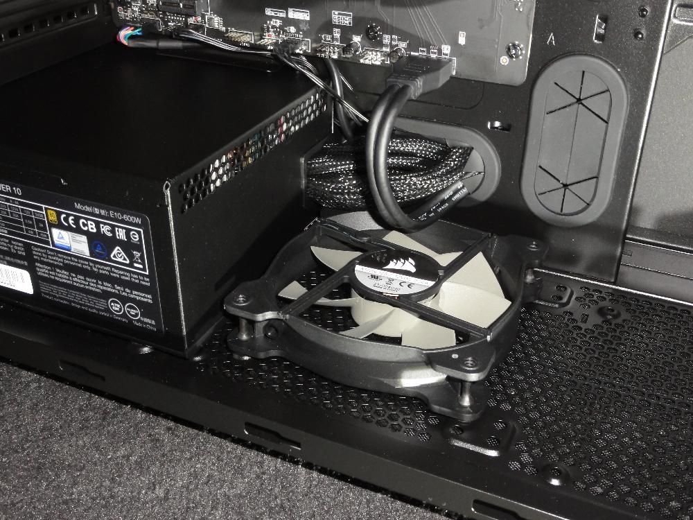

In einem Define 7 wird wohl (wegen mangelnder Frischluftzufuhr) jede High End Grafikkarte laut
aber wie ich sehe kann man dort Bodenlüfter montieren also könnte man den Airflow verbessern.

Habe 3x 140er in der front, 1x 140 hinten und 2x 140 oben. Sollte mehr als genug sein. Am boden macht es keinen Sinn da wegen NT zu wenig Platz. Und man kann die fronttür aufmachen so das dann nur noch ein Mesh davor ist. Also das Define kann sehr gut kühlen wenn man das will.
Warum sollte das mehr als genug sein wenn die Grafikkarte nur etwas Luft vom unteren Frontlüfter bekommt,
der aber aufgrund von Staubfilter und fast geschlossener Gehäusefron nur einen Bruchteil Luft fördern kann !?
Fronttür auf lassen kann man machen aber ich würde die Kabel ordentlich verlegen und Bodenlüfter verbauen.
Die Founder's Edition hat doch das "Flow Through Design" also ist für Airflow von unten nach oben ausgelegt.
Bei deinen Gehäuse mag das so gehen. Beim Define 7 blick ich nicht durch wie man am Boden Lüfter montieren soll ohne das die Kabel nicht stören. Hab versucht über Google was zu finden aber finde nix wo man sehen würde wie andere das gelöst haben.
Wenn dein NT Kabel Management hat dann wird es natürlich schwer falls der "linke" Lüfter zu nah dran ist
aber da passen doch sogar 2 unten rein also notfalls "rechts" einbauen und Klappe vom NT Schacht auf !?

Im R6 kann man auch Bodenlüfter verbauen und das bedeutet kühlere Karte also weniger RPM nötig
oder bei gleicher Temperatur/Lautstärke mehr Boost Takt sprich mehr FPS. Das nennt sich Feintuning.
