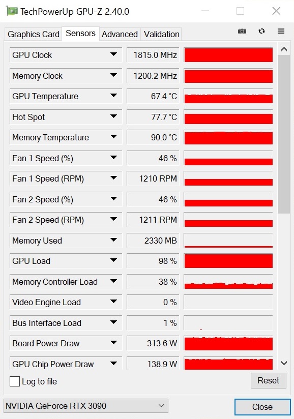

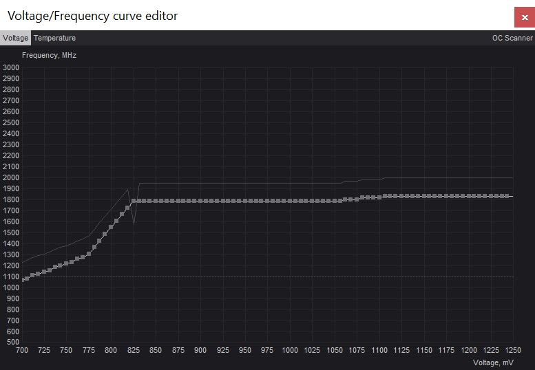

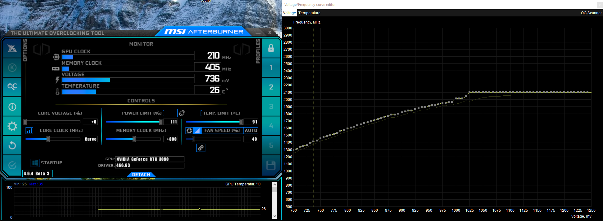

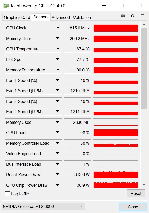

Hey~
Ich bin auch nun ein 3090FE besitzer.
Auch den Padmod auf der Backplate angewendet und von 104c auf 90c gefallen.
-150mhz aufm Vram. Ich möchte den nicht aufm Limit laufen lassen. Und 1200mhz sehen schön aus.
Mein UV ist bei 825mv auf 1785mhz eingestellt.
Auch ich habe gemerkt das trotzdem 15mhz oben drauf gepackt werden.
Dann mal geschaut das der Afterburner mir da die Curve verschiebt.
Ich fahr dann bei 825mv ingame auf 1815mhz.
Warum aber verschiebt der Afterburner diese gerade Linie?

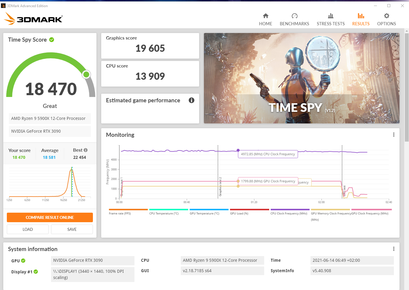

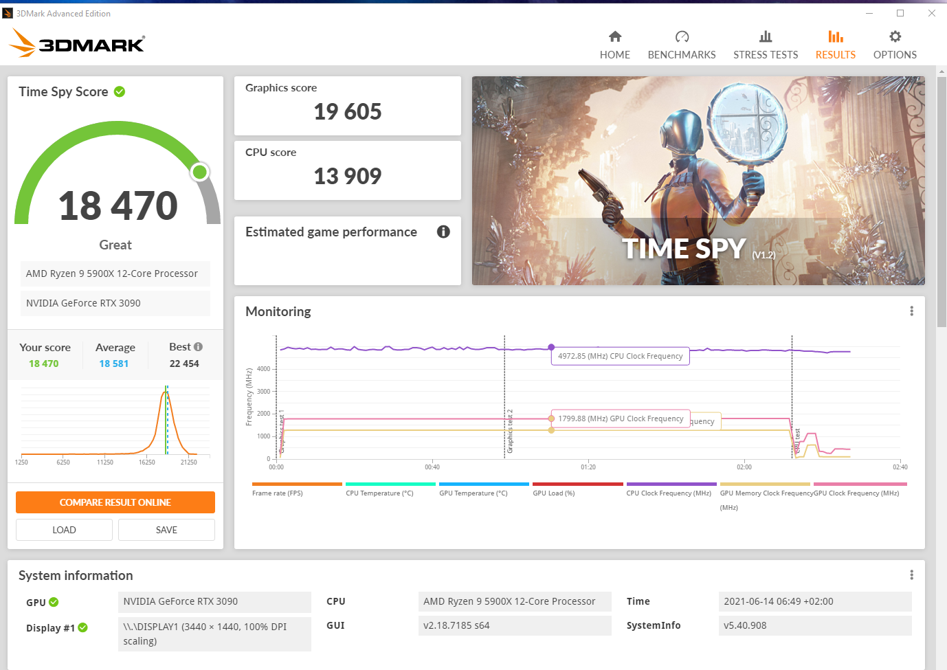

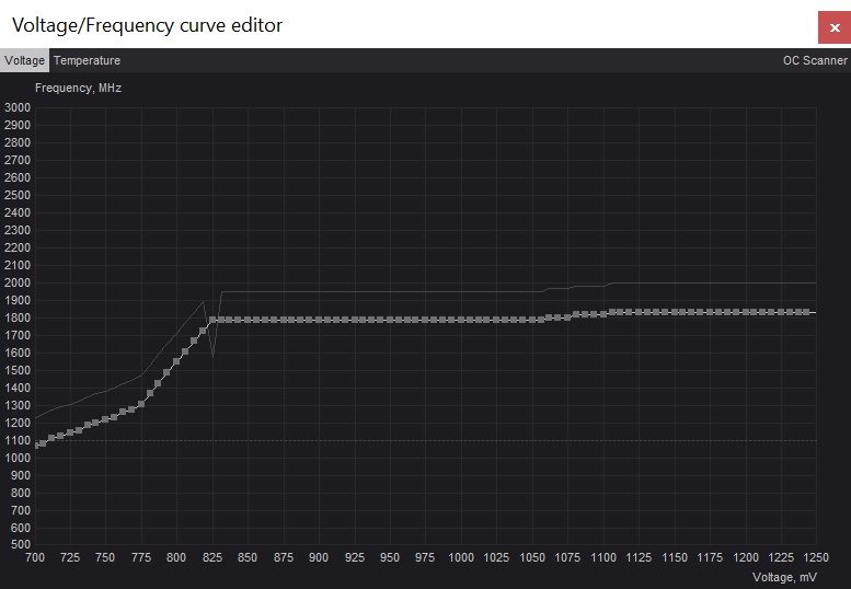

So noch etwas weiter optimiert ,810mv@1800 bzw.1775 kalt und 500+ Ram scheint für 24/7 ganz gut zu funktionieren,bisher keine Abstürze in meinen kritischen Games.Max 61 Grad Gamingtemperatur.Auch das Spulenrasseln,das definitiv da ist (Fiepen habe ich zum Glück nicht) hört man kaum noch so.Die Karte ist megaleise,deshalb hört man das Rasseln im Vergleich zu anderen Modellen besser raus.Kann ich mit leben und bisher hatte mehr oder weniger jede Highperformancekarte die ich hatte Geräusche.
Jetzt mal bisschen versuchen das Powerlimit zu reduzieren,glaube da ist noch Luft.Hat eh Leistung satt.
Die Karte ganz normal über NV-Seite gekauft.
Edit: Powerlimit auf 90%, NV Anzeigeeinstellungen Low Latency @Ultra,Texturfilterung@ hohe Qualität und Vsync On reicht bei mir aus meine anspruchsvollen Spiele auf UWQHD smooth mit kaum Inputlag @143HZ auszureizen.1800Mhz werden praktisch konstant gehalten.Kann man so lassen erstmal für 24/7.

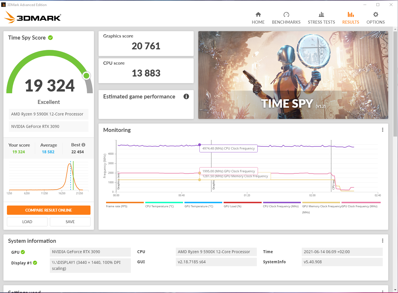

Und hier mal was für den virtuellen S***vergleich...@925mv
@810mv und paar Watt weniger Verbrauch ;-)

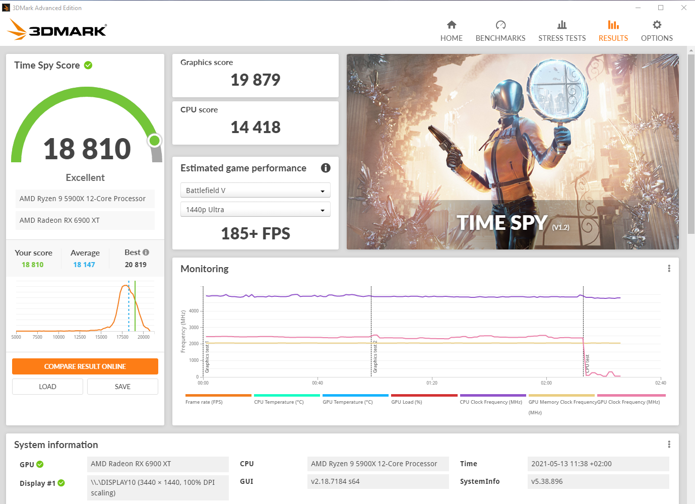

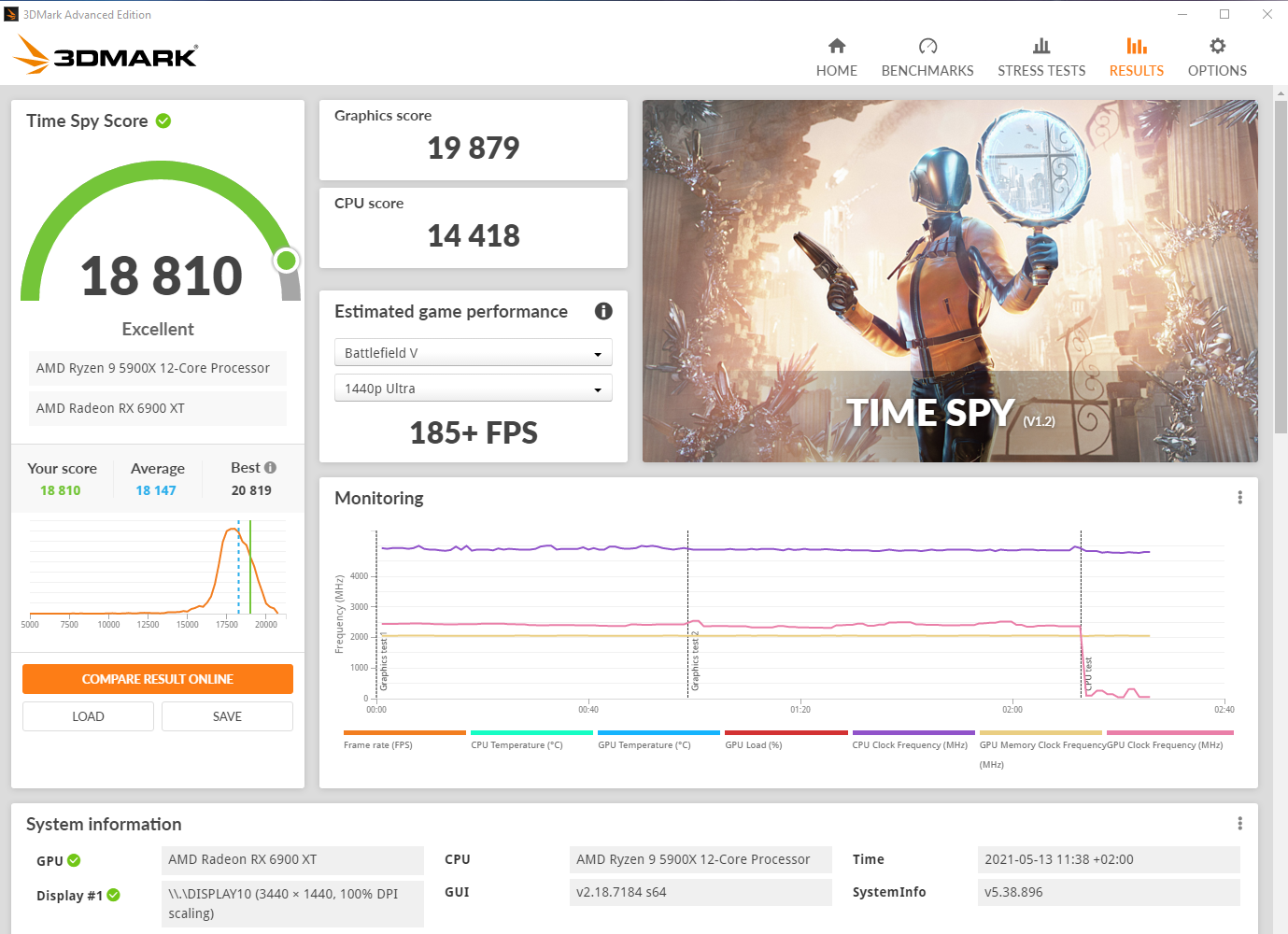

und hier mal meine 6900xt Nitro+ @24/7 mit nochmals weniger Verbrauch als die NV@810mv
