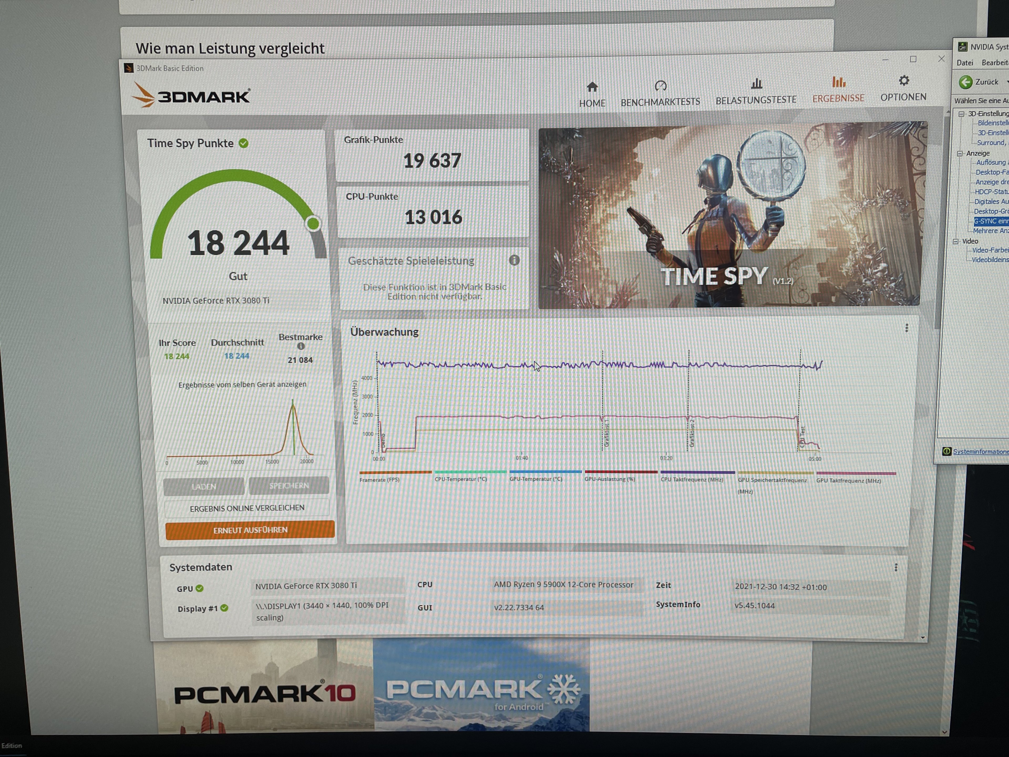

Bin noch am ausloten. Mein Ziel ist es, die 1900MHz stabil zu halten. Aktuell stehe ich bei 837mV. Bei 831mV hat es auf die schnelle noch keinen Absturz gegeben, bei 825mV kam der crash ziemlich schnell. Ich teste mit CoD Cold War (hat bei mir immer am schnellsten zu crashes bei UV geführt) und Hellblade sowie BFV.
Bei Hellblade knickt die Karte ab und zu mal auf 1890MHz ein, aber ist ein wahnsinns Unterschied im Vergleich zu Standardeinstellungen. Bei 3d Mark knickt die Karte auch mal weiter ein (Minimum war 1800MHz) aber in Games hält sie gut durch :daumen:
Ich werde die Tage mal ein Update zu den Werten bringen.
CR4NK schrieb:
3080 TI FE
Was bekommst du für Temperaturen maximal?
Knapp 80 Grad GPU und 96 Grad Speicher.
Wie gesagt. Ich teste das jetzt mal ein paar Tage und werde dann meine Ergebnisse verifizieren🤓
