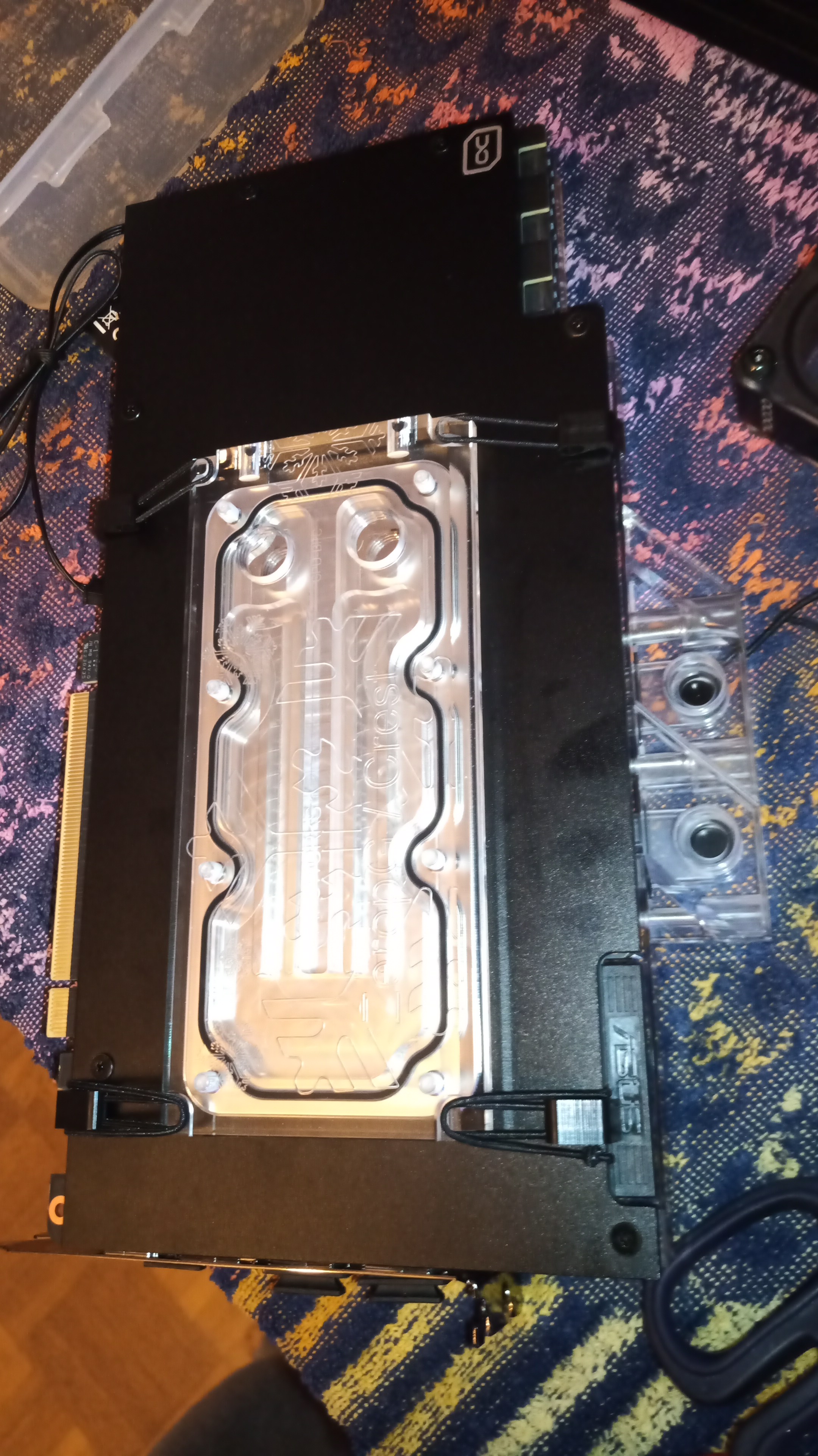

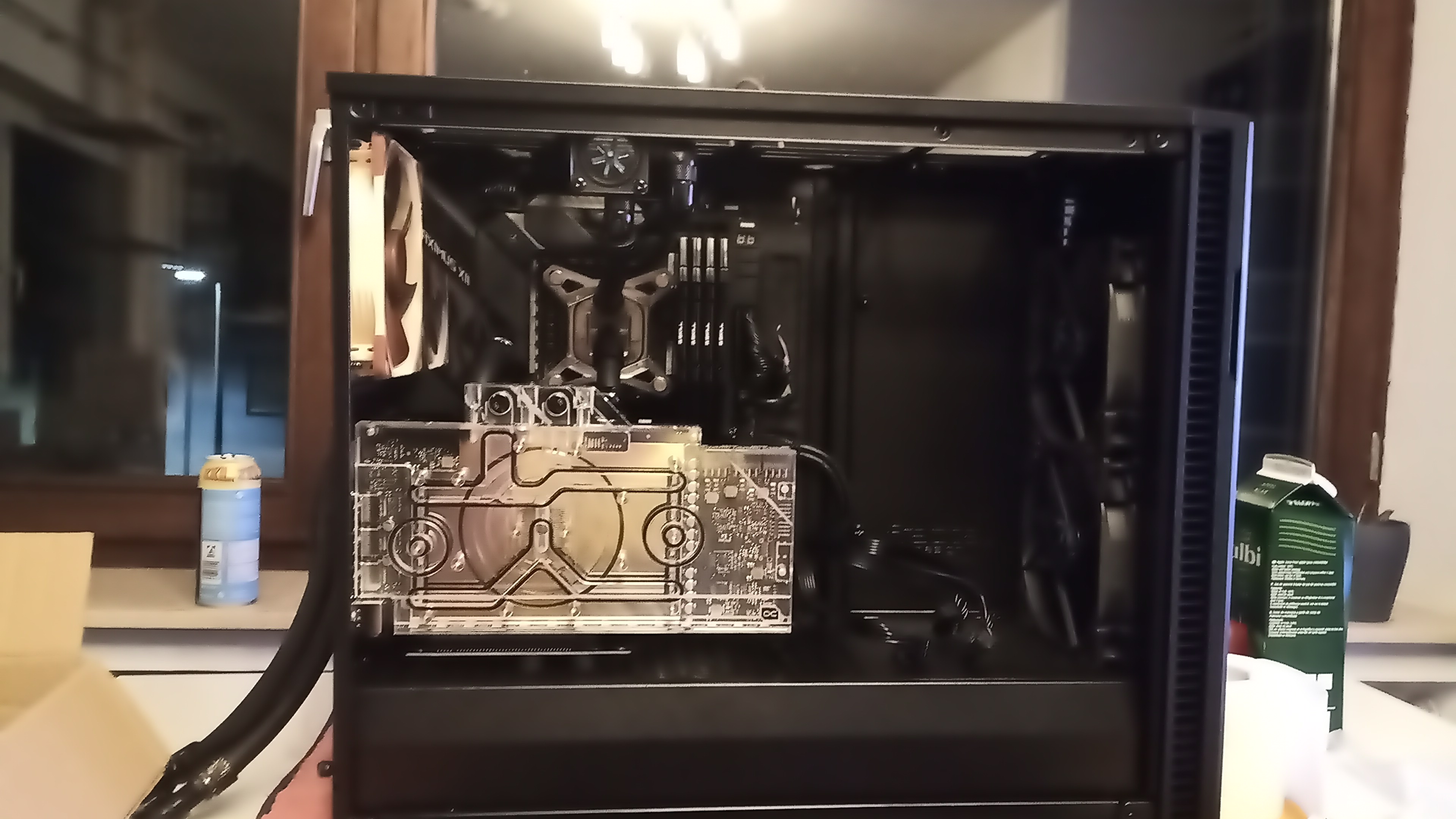

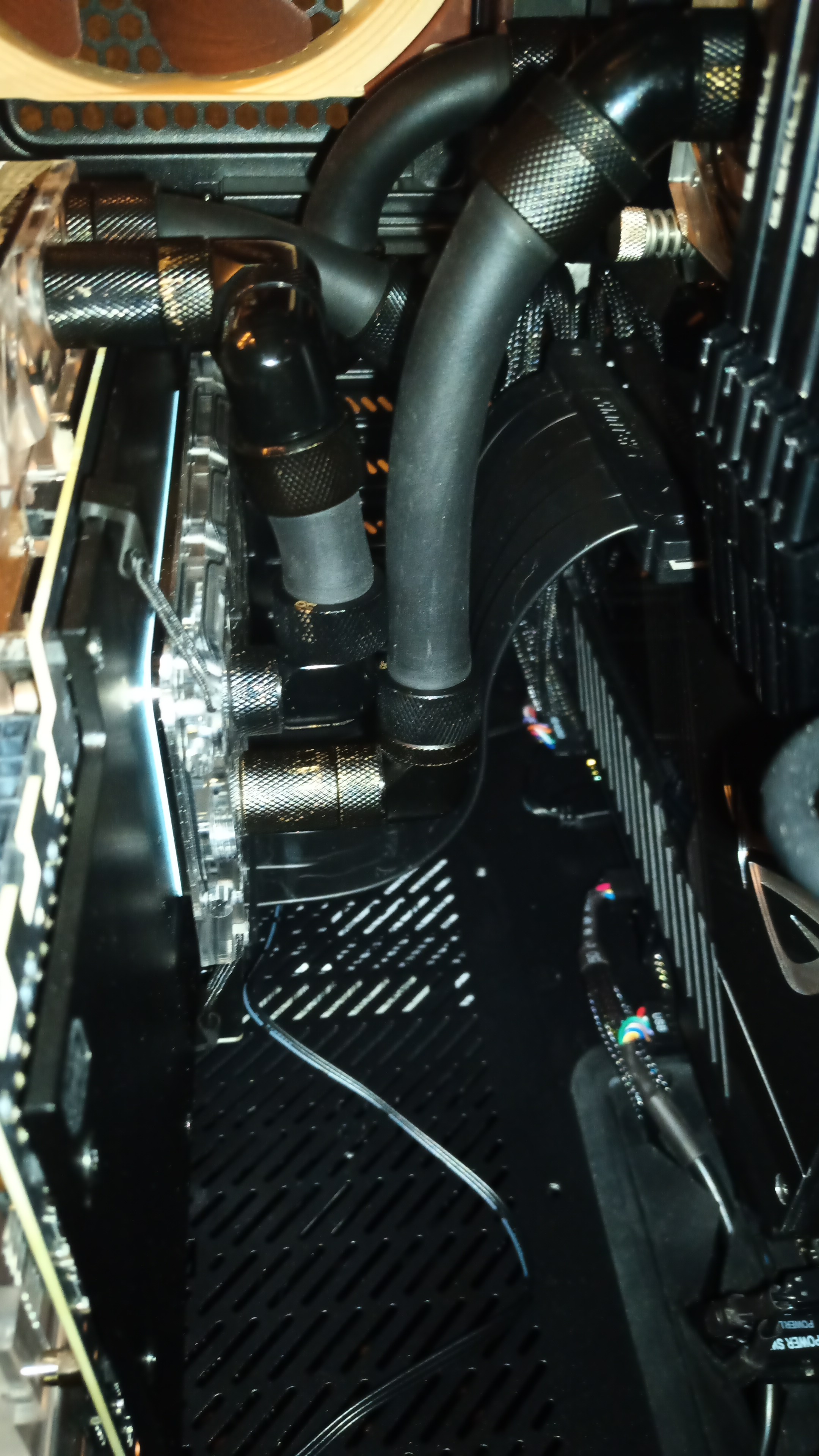

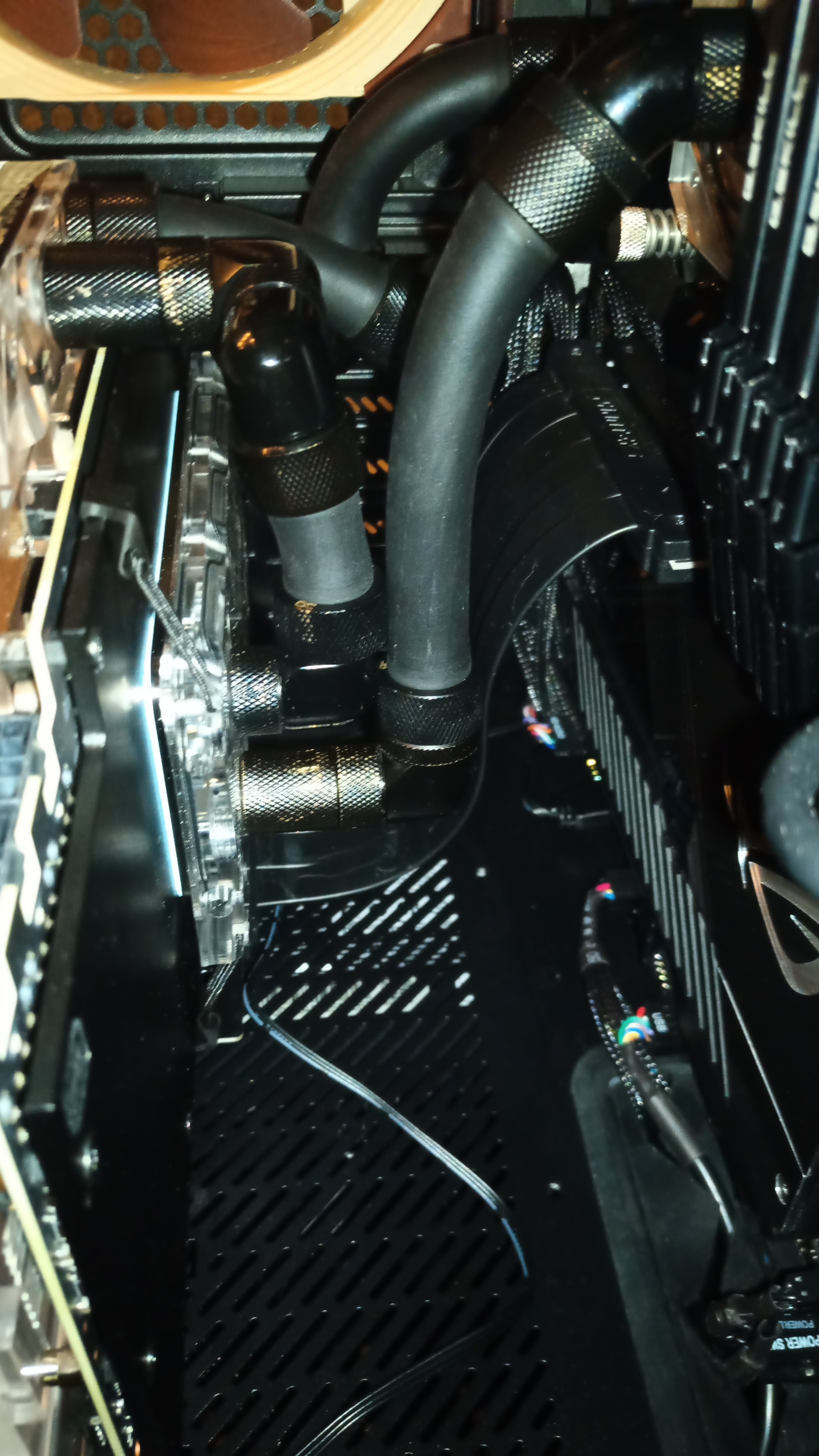

Asus RTX 3090 OC @ 975mV
  • 2025Mhz GPU
  • 10500Mhz Speicher
Bei 40°C Vollast , dank Wakü und Mo-ra420 inkl. aktiver Wakü Backplate Kühlung
Egal welches Spiel oder Benchmark.
Edit: Speicher würde noch bis 11000 gehen, aber der Unterschied ist quasi nicht ersichtlich.

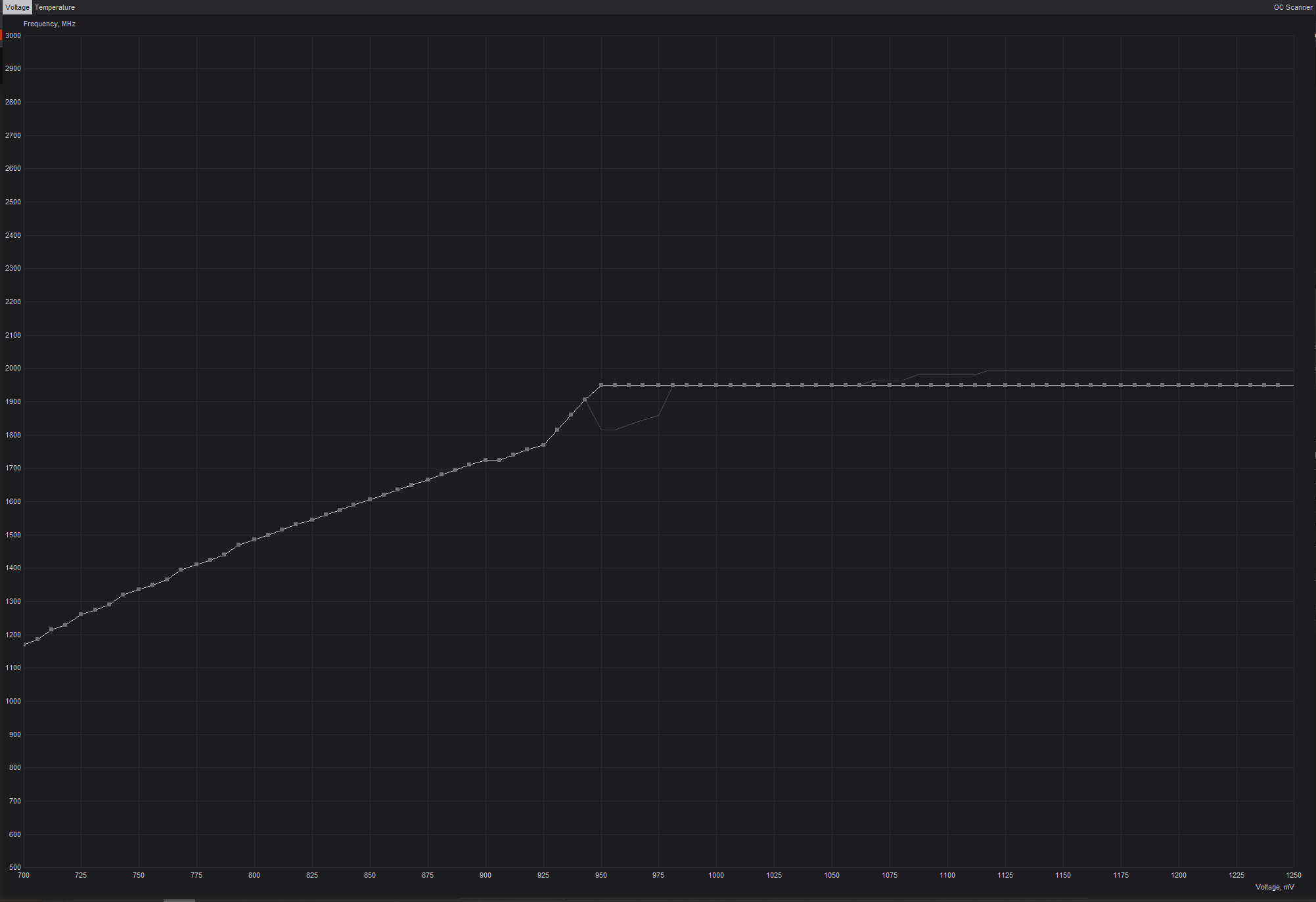

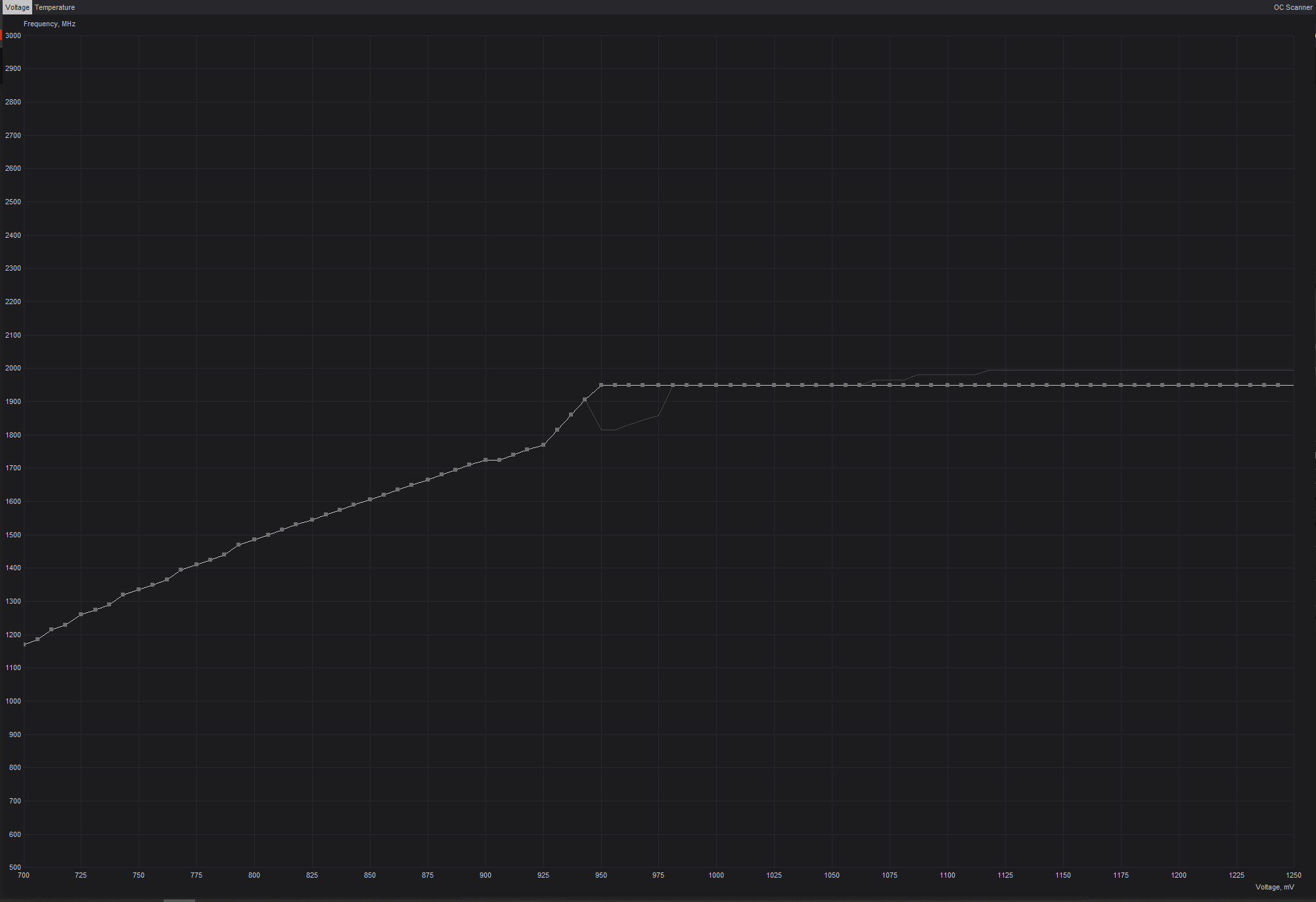

Hallo zusammen, ich versuche mich gerade im Undervolting meine RTX 3060Ti und hätte ein paar Fragen an euch.
  • In Cyberpunk 2077 und Forza Horizon 5 habe ich geschaut welcher Takt maximal anlag. Das waren in beiden Fällen ca 1950 MHz.
  • Diese 1950 MHz hab ich nun als Maximaltakt für meine Kurve gewählt bei eine Testspannung von 0.950V gewählt. (Standardmäßig liegen hier 1,05V an.)
  • Komisch ist, dass mir im Heaven Benchmark und Cyberpunk 2077 aber 1980MHz angezeigt werden. Woher kommt die Abweichung?
  • Hatte die blasse Linie irgendeinen Einfluss? Die schaut durch das manuelle Anpassen etwas seltsam aus.
Das ist normal. Bei den meissten Kurven die ich versucht habe, boostete der Chip etwas höher.
Musste bei meiner 3090 auch 1755 einstellen, damit die GPU bei 800mV mit 1770Mhz läuft.
