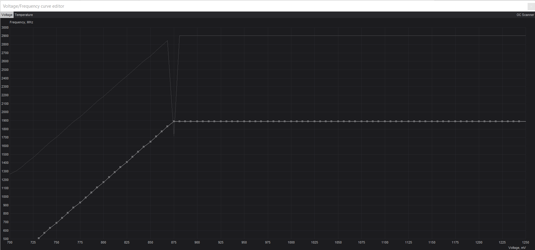

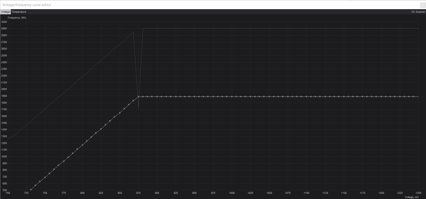

Wenn ich mir hier ein paar Posts zu den Kurven anschaue ist mir folgendes aufgefallen.
Bei vielen ist die Kurve schön linear bis hin zum maximalen Takt bzw. der Geraden. Andere haben wie ich noch einen kleinen Knick in der Kurve.
Dies sollte aber denke kein Problem sein, solange die Karte läuft?

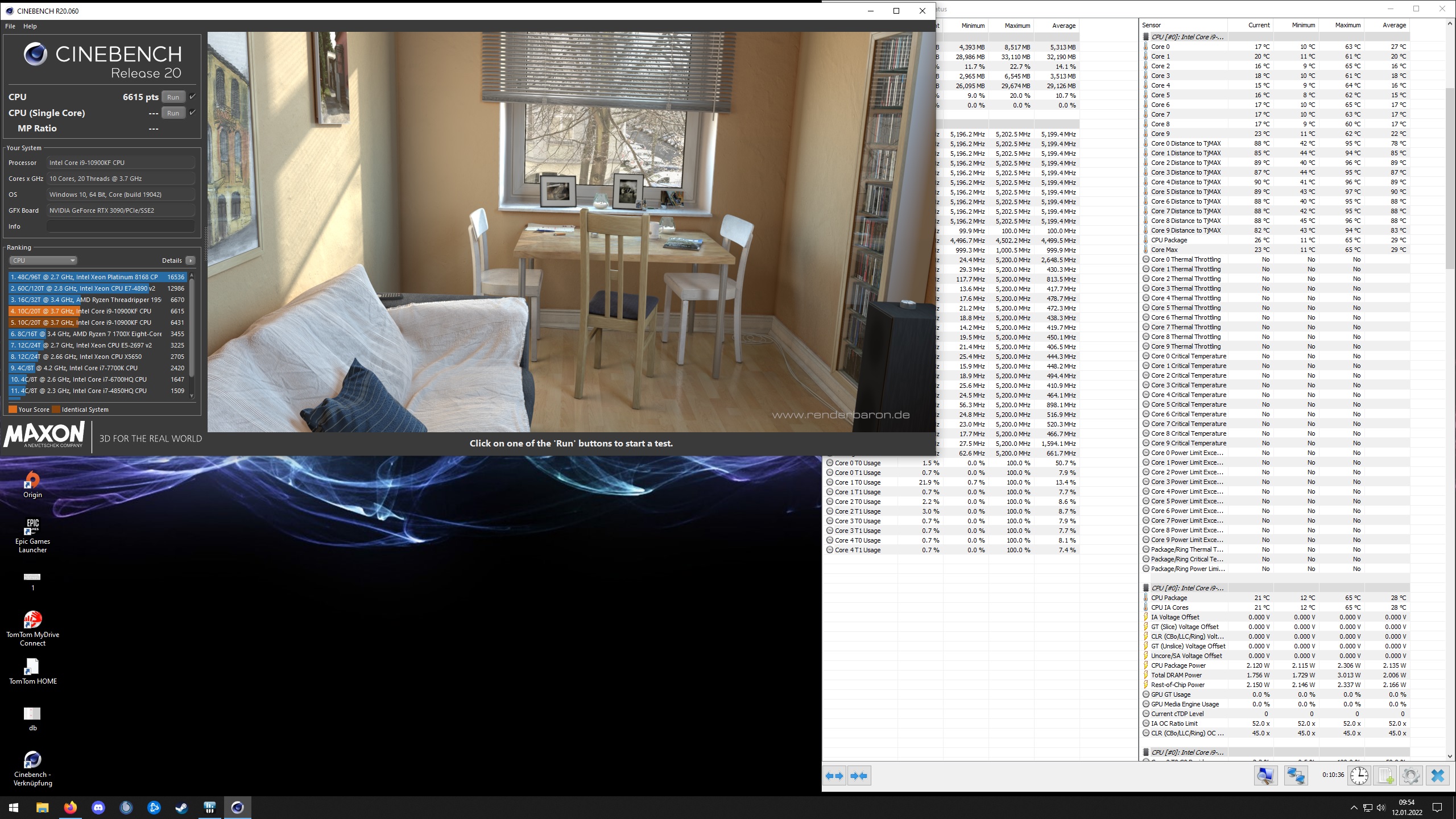

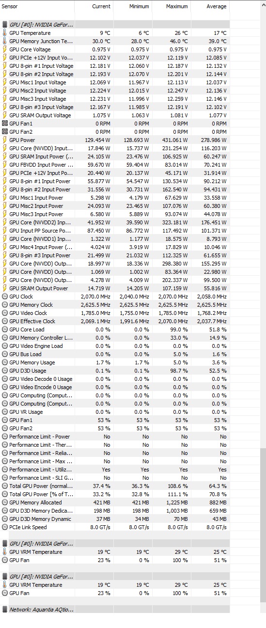

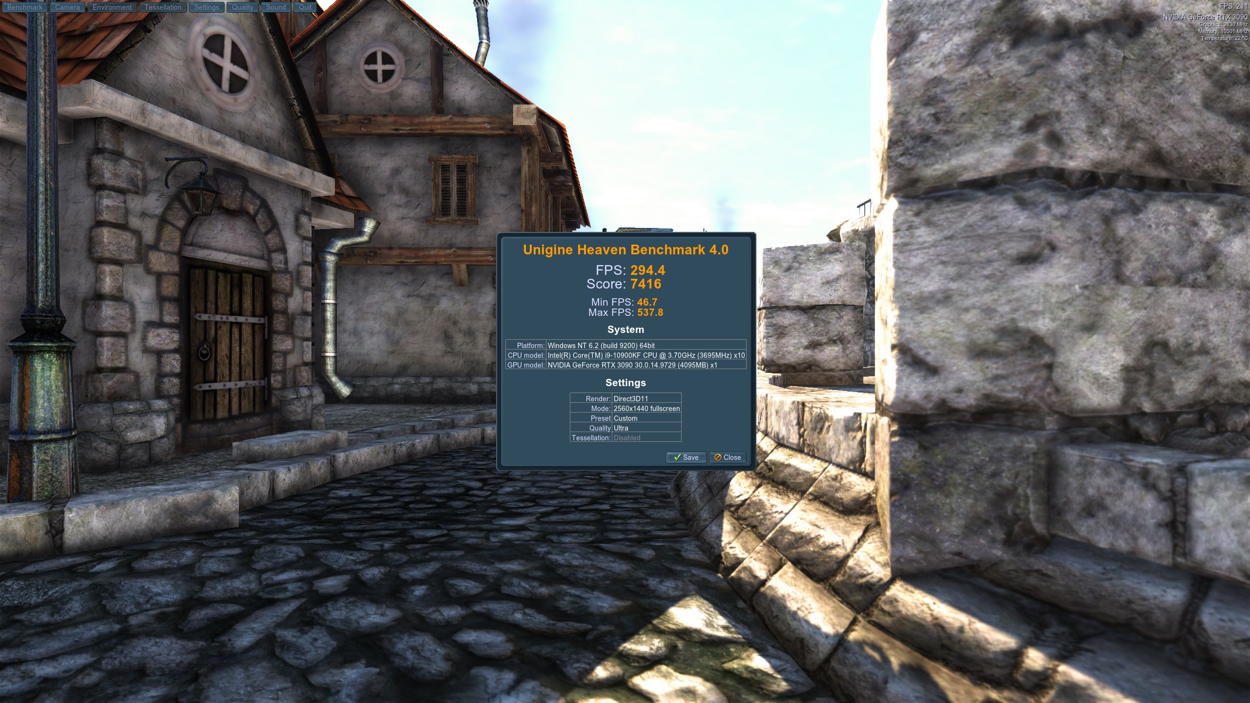

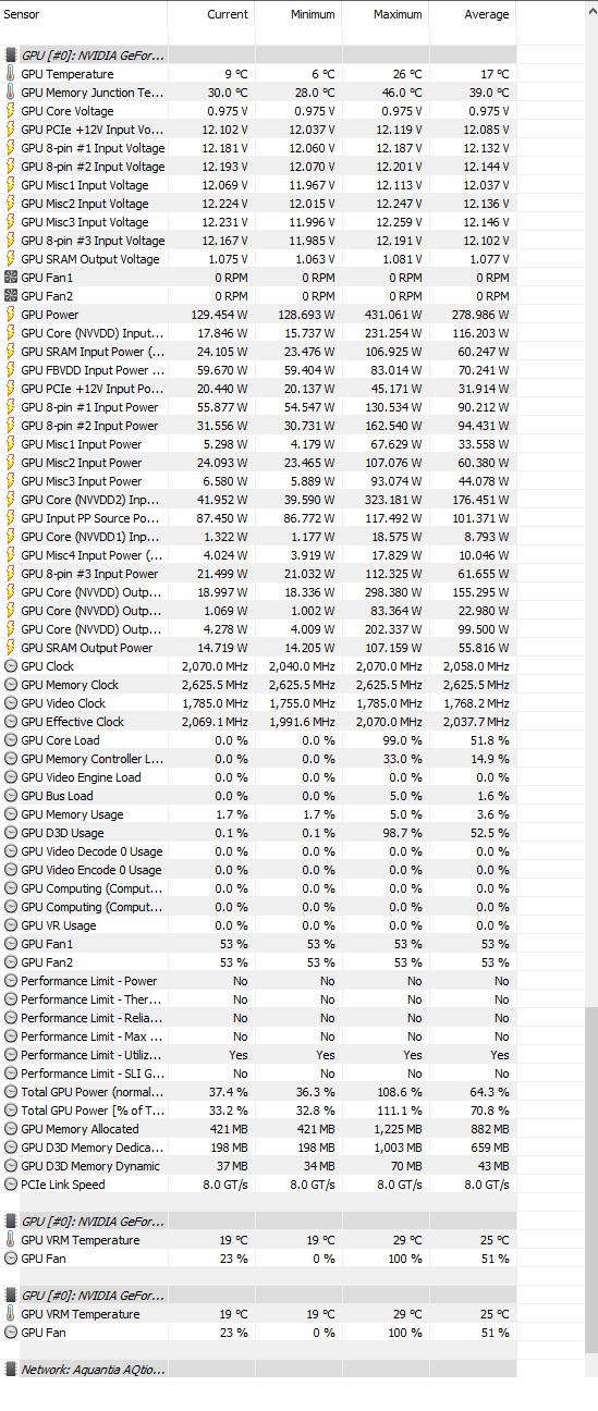

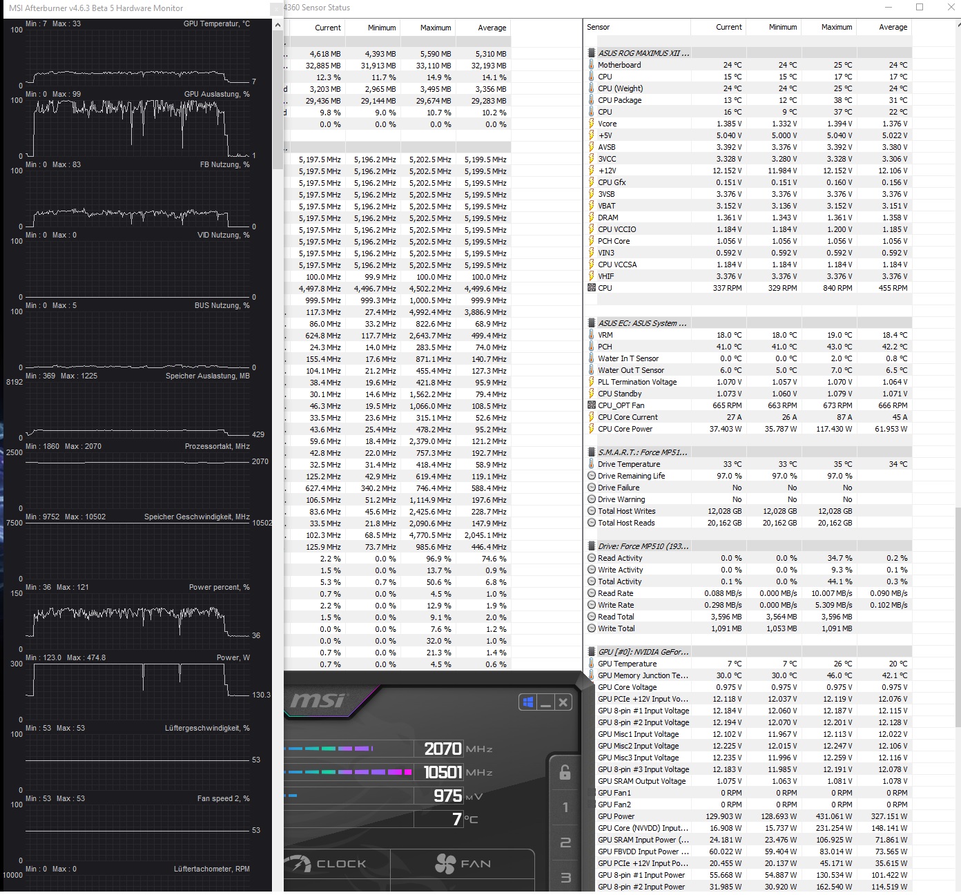

Nun bin ich endlich wieder zu hause und kann euch die Screenshots geben, die ihr haben wollt :)
@TheOpenfield leider besitze ich kein TimeSpy Extreme somit kann ich das nicht anfertigen.
@GT200b Allerdings kann ich für dich die Wassertemp gerne mal zeigen :daumen:

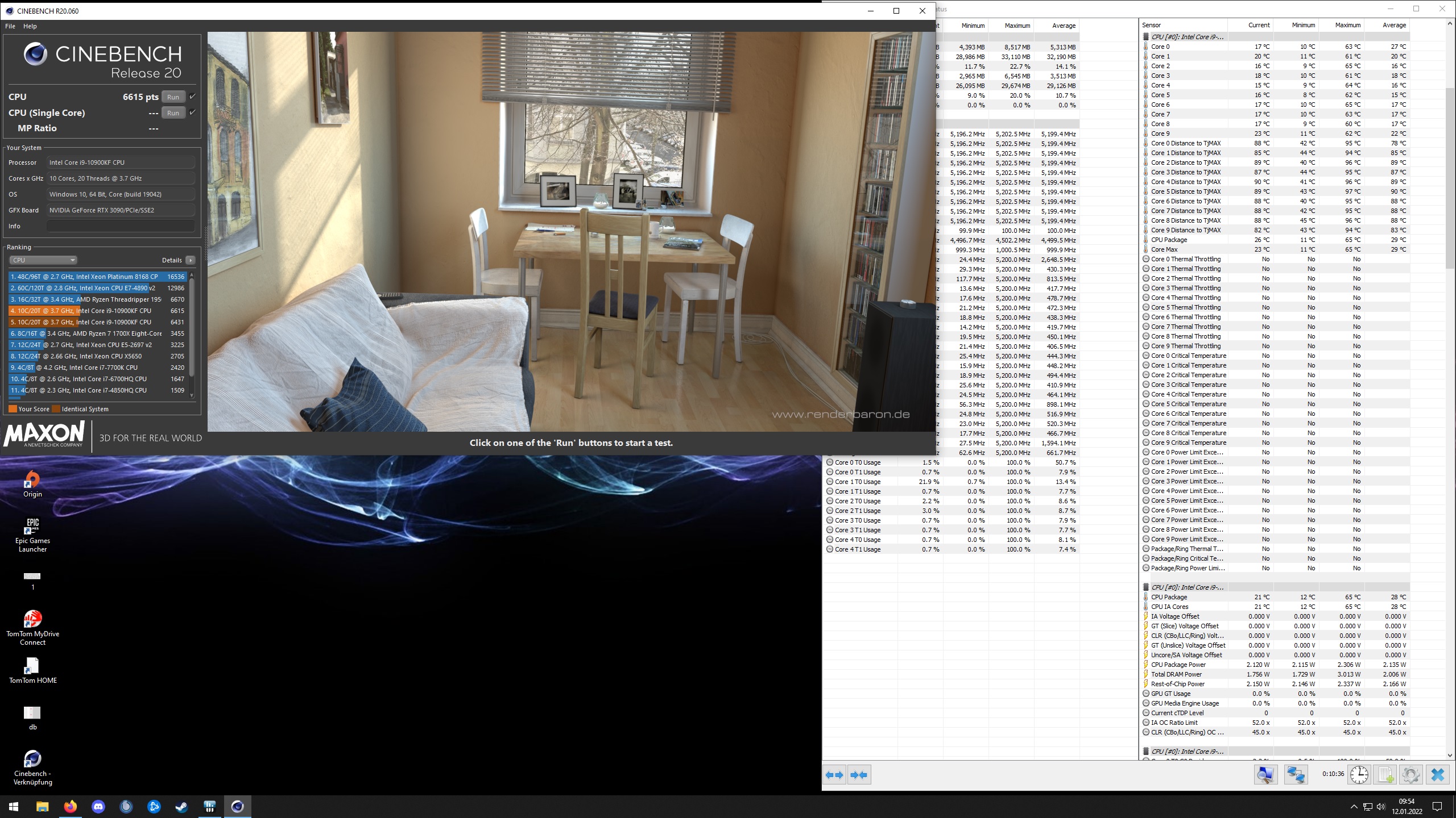

Und wenn ich schon mal dabei bin, dachte ich mir, fährste nochmal ein Cinebench R20 durch :schaf:

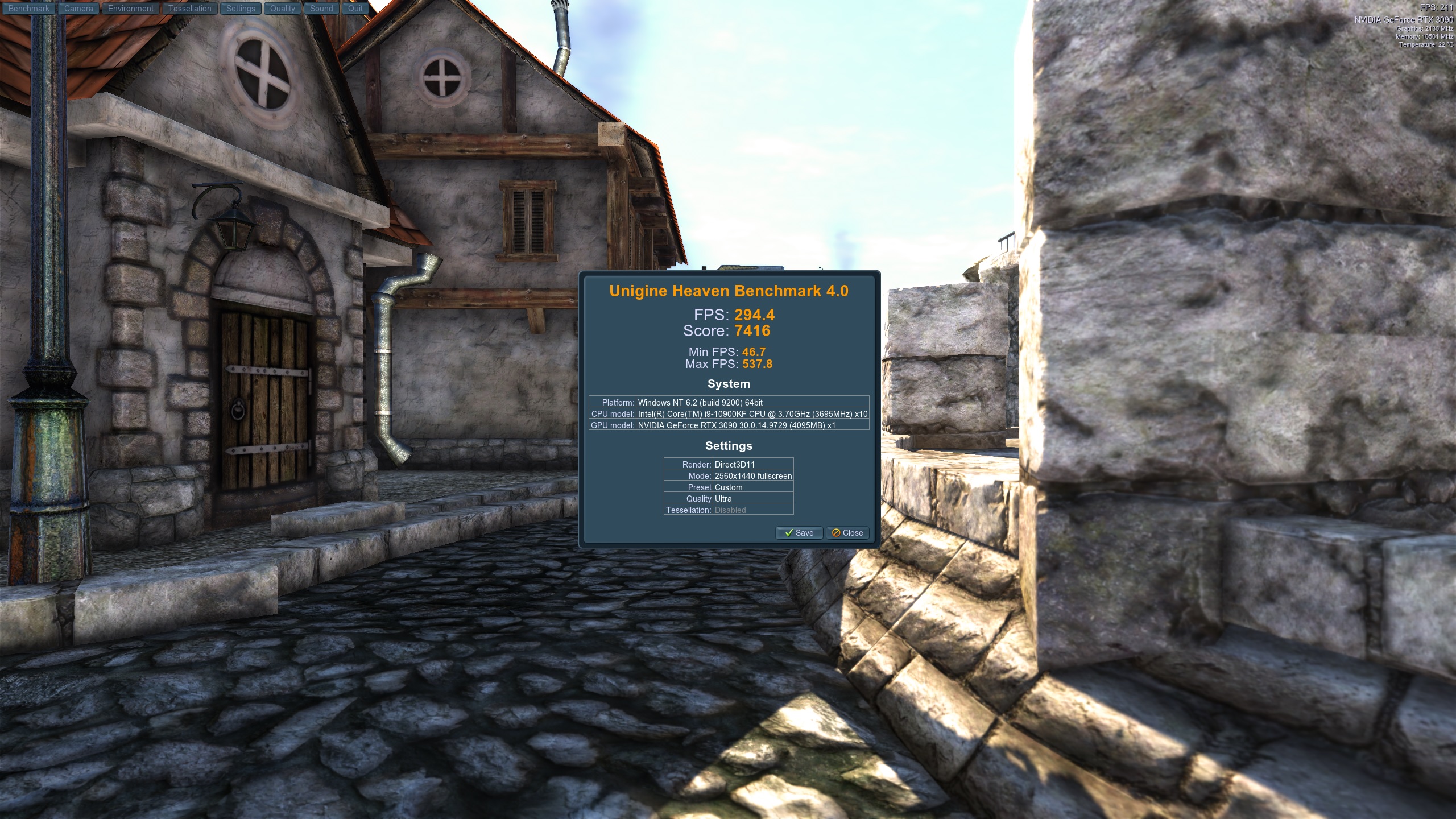

Reaktionen: TheOpenfield
Mir würde auch der normale TimeSpy reichen (ist gratis), Heaven ist ja mittlerweile schon mehr als etwas angestaubt ;)
Dein Delta liegt wohl um die ~17K ("Maximum" minus "Current")? Finde ich etwas hoch, gemessen am Verbrauch aber in Ordnung. Dein Wasser bleibt ergo im Alltag immer unter 23 Grad? Frierts dich nicht beim Zocken (ganz zu schweigen vom Fenster-Mod)? :p
@TheOpenfield , der Mora steht auf dem Balkon bei Bedarf, kalt wird mir dabei nicht :)

Ich gebe auch mal meinen Senf hier ab :D
RTX 3070 TUF OC, 1905MHz @875mV, ~170-200W
Temperatur dann um die 65°C und nahezu unhörbar.
Laut Curve sind es 1890MHz aber es liegen real immer 1905MHz an.

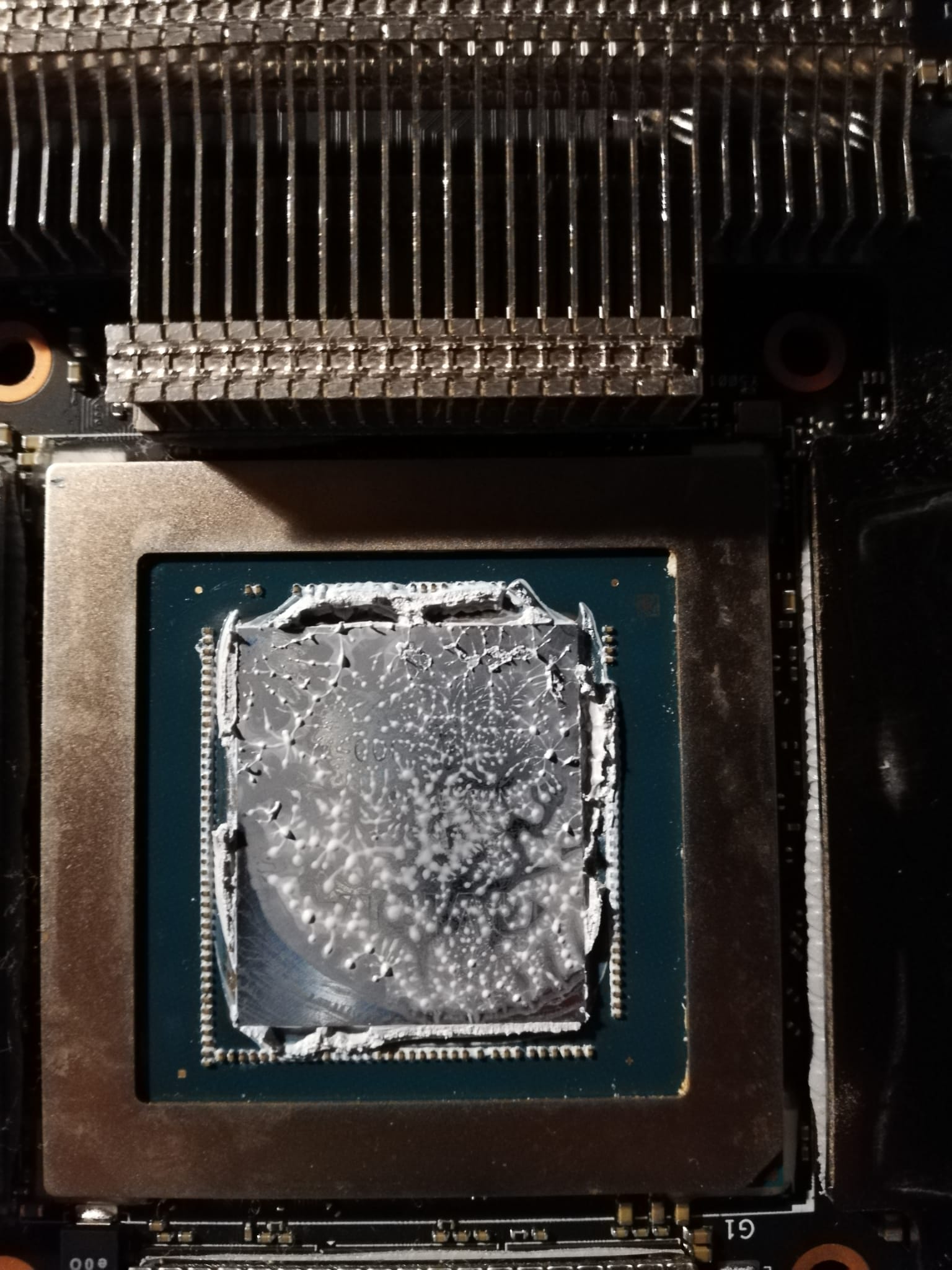

Vor ca. einem Halben Jahr haben wir hier über die Wärmeleitpaste von der Asus Tuf Gaming gesprochen sowie was passieren kann wenn man diese Vertikal verbaut hat. Dementsprechend wurde ich auch hier vorgewarnt danke hier nochmal da die Problemsuche somit eingegrentzt werden konnte.
Nun ist bei mir dasselbe aufgetreten mehrmals mit GPU-Z laufen gelassen. GPU Hot-Spot dauerhaft 105 Grad.
Vermute die Wärmeleitpaste wenn sie denn genauso flüssig ist wie bei anderen User hat sich vom Acker gemacht. Habe auch mal den Support angeschrieben was die dazu sagen spaßeshalber.
Sobald ich die Karte geöffnet habe und das Problem bestätigen kann. Melde ich es hier.
Bin mir eigentlich zu 90 % sicher das es das Problem sein wird. Also für alle die auch so eine Karte besitzen und diese Vertikal verbaut haben wollte nur mal vorwarnen.
Beste Grüße die Tuete

Hi,
Also ich kann jetzt nur für die TUF Variante sprechen Bei dieser war es anscheined so, dass die Wärmeleitpaste sehr Flüssig war welche von Asus hier verwendet wurde und nach Gewisser Zeit (Vermutlich jetzt auch bei mir der Fall) sich diese nicht mehr da befindet wo sie eigentlich sollte. Grund hierfür der Vertikale Einbau bzw. Verwendung der Karte welche die Flies Eigenschaften da natürlich stark fördert^^
Wie die Beschaffenheit der Wärmeleitpaste von anderen Karten ist das müsste man zuerst in Erfahrung bringen.
Solang du keine Probleme hast ist ja alles gut.
Gruß die Tuete

Naja,
Mag ja alles so stimmen mit dem Speicher.
Aber die Karte verhielt sich heute so wie eben davor noch nie also bin ich skeptisch und auf der Suche nach der Antwort :D.
Mittlerweile rennt die Karte Stock sofort nach 3 Sekunden ca. auf 105 Grad Hot Spot Temperatur habe ich so seid dem Kauf noch nie beobachten können weiterhin hält sie nicht einmal den Base Takt sondern taktet darunter. Lüfter sind immer 100% bei mir.
GPU Temp und Hot Spot liegen bei mir jetzt über 40 Grad auseinander.
Thermal Throttling bei 62 Grad als Pre Cap hatte ich bis heute auch noch nicht beobachten können laut GPU-Z.
Bin gespannt was sich am Ende heraustellen wird. Ich kann mich ja auch Täuschen (Hoffentlich).
Gruß die Tuete
Ich habe die Karte jetzt aufgeschraubt. Die Werks Wärmeleitpaste war sehr vertrocknet und auch nicht mehr an jeder stelle vorhanden was man auf dem Foto deutlich sieht. Ich habe alles Vorsichtig gereinigt. Und mit einer kleinen Plastik spachtel alles neu aufgetragen. Da ich nichts besonderes da hatte ist es die MX-4 vom CPU Kühler geworden. Die Pads sahen alle in Ordnung aus.
GPU-Temp 60 Grad - GPU Hot Spot 70 Grad läuft jetzt seid ner Stunde Fehlerfrei. Lass es mal bis 23.00 Uhr laufen im Heaven Bench.
@MS2K sieht ähnlich aus wie bei dir die Wässrigepampe :D
btw.
PreCap Reason nur noch Powerlimit laut GPU-Z.
Also an alle TUF Besitzer die diese Vertikal in Benutzung haben falls euch so was ähnliches auffallen sollte, dass könnte der Grund sein.
Reaktionen: Kornflaker, MS2K und Gsonz

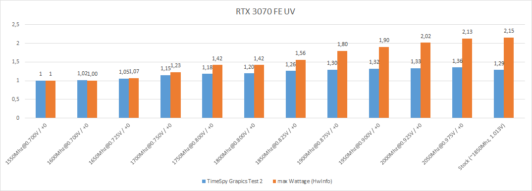

So, als neuer 3070 Besitzer hab ich mich direkt mal an das undervolten gemacht nachdem es bei meiner 2080 extrem gut geklappt hat.
Hab es recht simpel gestaltet, TimeSpy GPU Test 2 durchlaufen lasen, die maximale Package Power in HwInfo abgelesen und die fps, einmal die rohen Werte
Setting - fps - watt
1550Mhz@0.700V / +0 - 86,14 - 104
1600Mhz@0.700V / +0 - 87,6 - 104
1650Mhz@0.725V / +0 - 90,8 - 111
1700Mhz@0.750V / +0 - 99,13 - 128
1750Mhz@0.800V / +0 - 102 - 148
1800Mhz@0.800V / +0 - 103 - 148
1850Mhz@0.825V / +0 - 108,86 - 162
1900Mhz@0.875V / +0 - 111,87 - 187
1950Mhz@0.900V / +0 - 113,62 - 198
2000Mhz@0.925V / +0 - 114,67 - 210
2050Mhz@0.975V / +0 - 116,84 - 222
Stock (~1850Mhz, 1.013V) - 111 - 224
Und das ganze noch als Grafik mit relativen Balken
Fürs 1080p Gaming werde ich wohl 1700@0.750V fahren
Zum gamen auf dem OLED dann eines der höheren Settings.
VRAM habe ich bewusst erstmal nicht verändert, aber werde ich noch ausprobieren.
