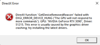

Leider kam das während ich bf2042 gespielt hab, obwohl diverse stresstest stabil waren (UV).

Ja das kommt wenn man zu stark undervolted bzw. den Takt zu hoch wählt. Crashes können auch mal deutlich später kommen.

@CR4NK hatte meins auf 1845mhz 0,875V. Das lief bei diversen Games stabil bis auf bf2042. Jetzt läuft meiner auf 1845mhz bei 0,9V
Ja, entweder Takt runter oder Spannung hoch. Kann jeder machen wie er will :schluck:

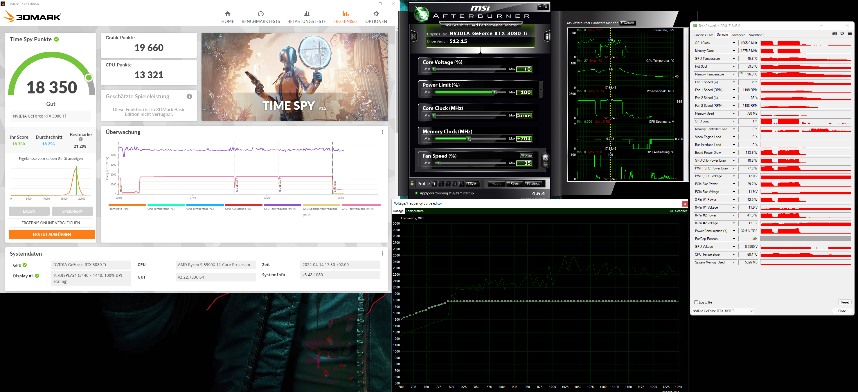

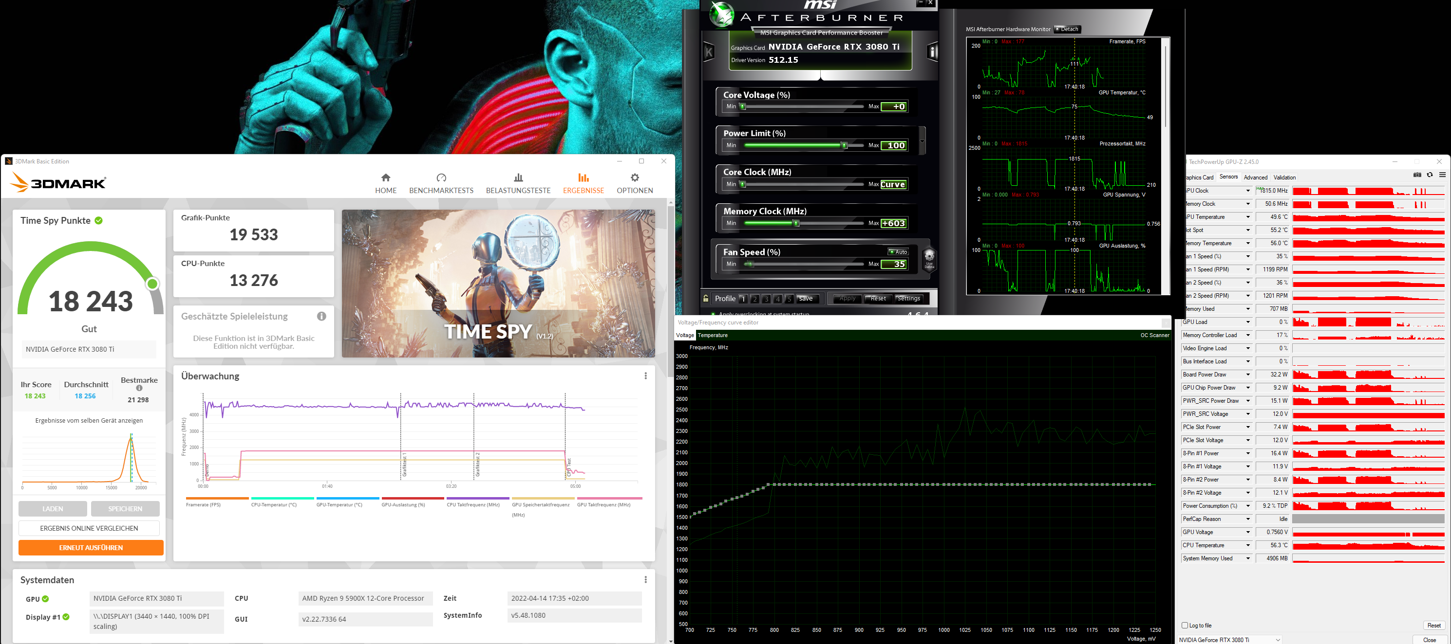

Meine Karte benötigt ab ca. 1850MHz auch ordentlich über 0,8V. Aber hab mich für etwas weniger Takt bei deutlich weniger Spannung entschieden. Jetzt schau ich mal was der VRAM noch so bringt, ist aber wirklich nur Spielerei. Der ist grad bei +600MHz. Man muss halt ein Auge auf die Temperaturen beim VRAM werfen. Ich hatte höchstens mal 98°C nach ner laaangen Zocksession Cyberpunk und Hellblade.
Edit. Hier mal mit +700MHz
