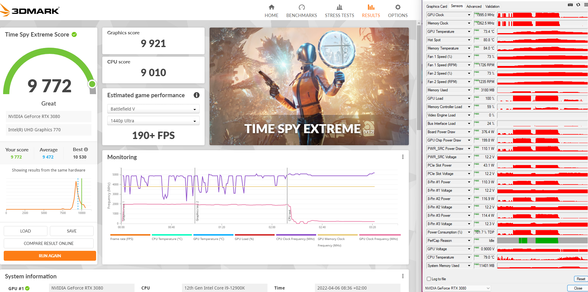

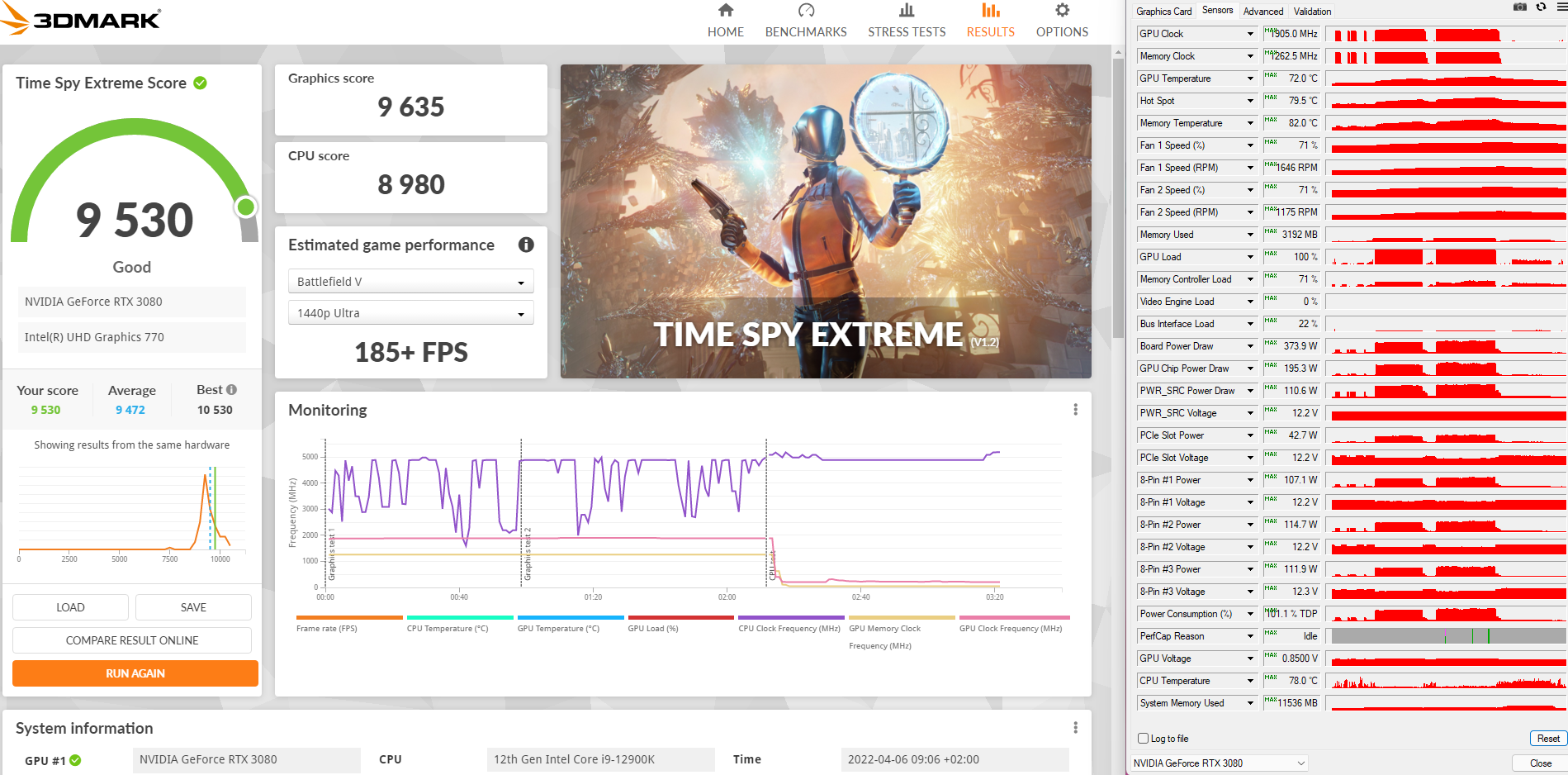

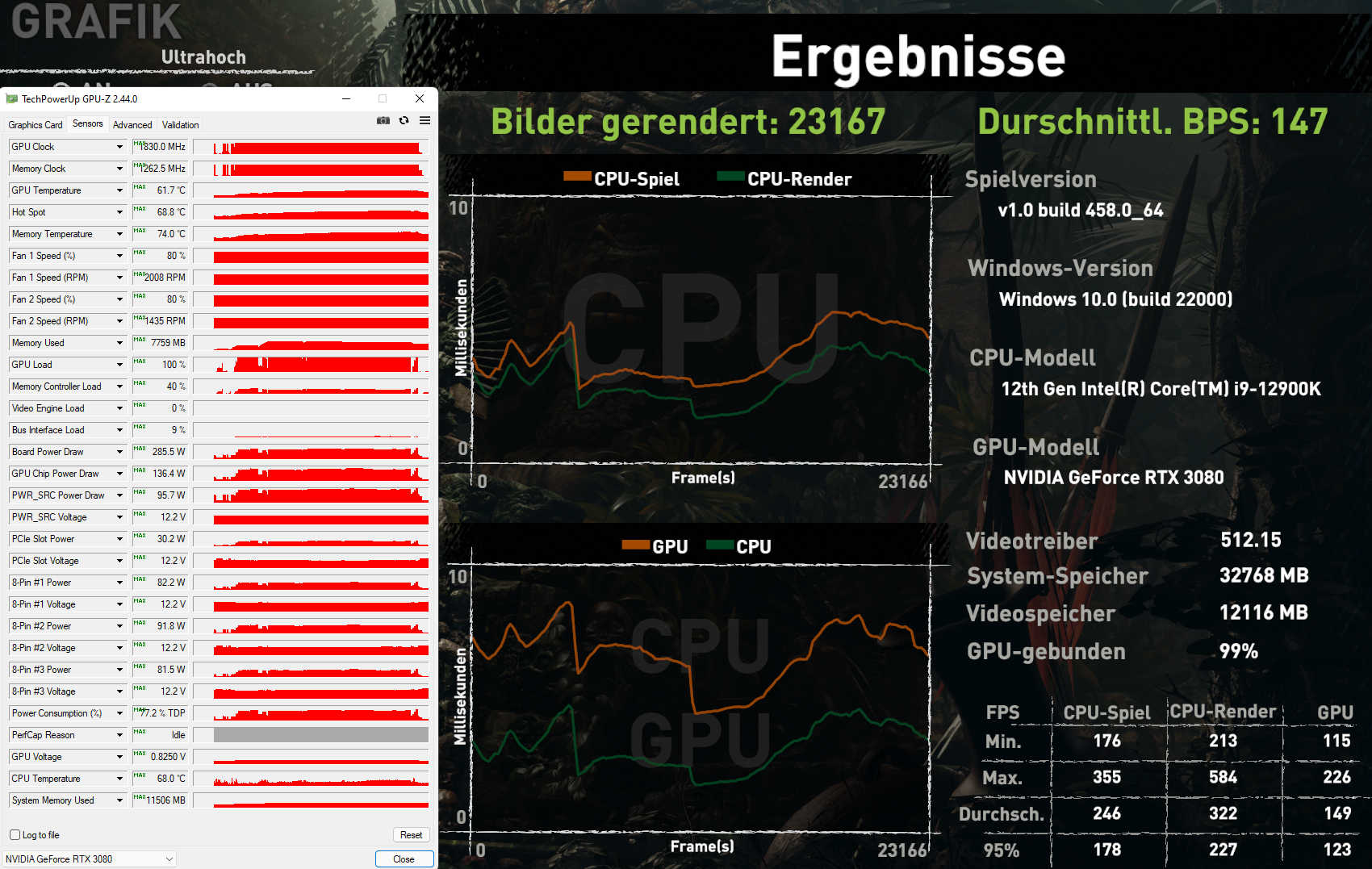

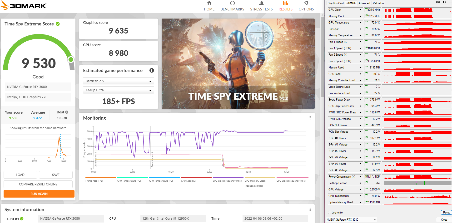

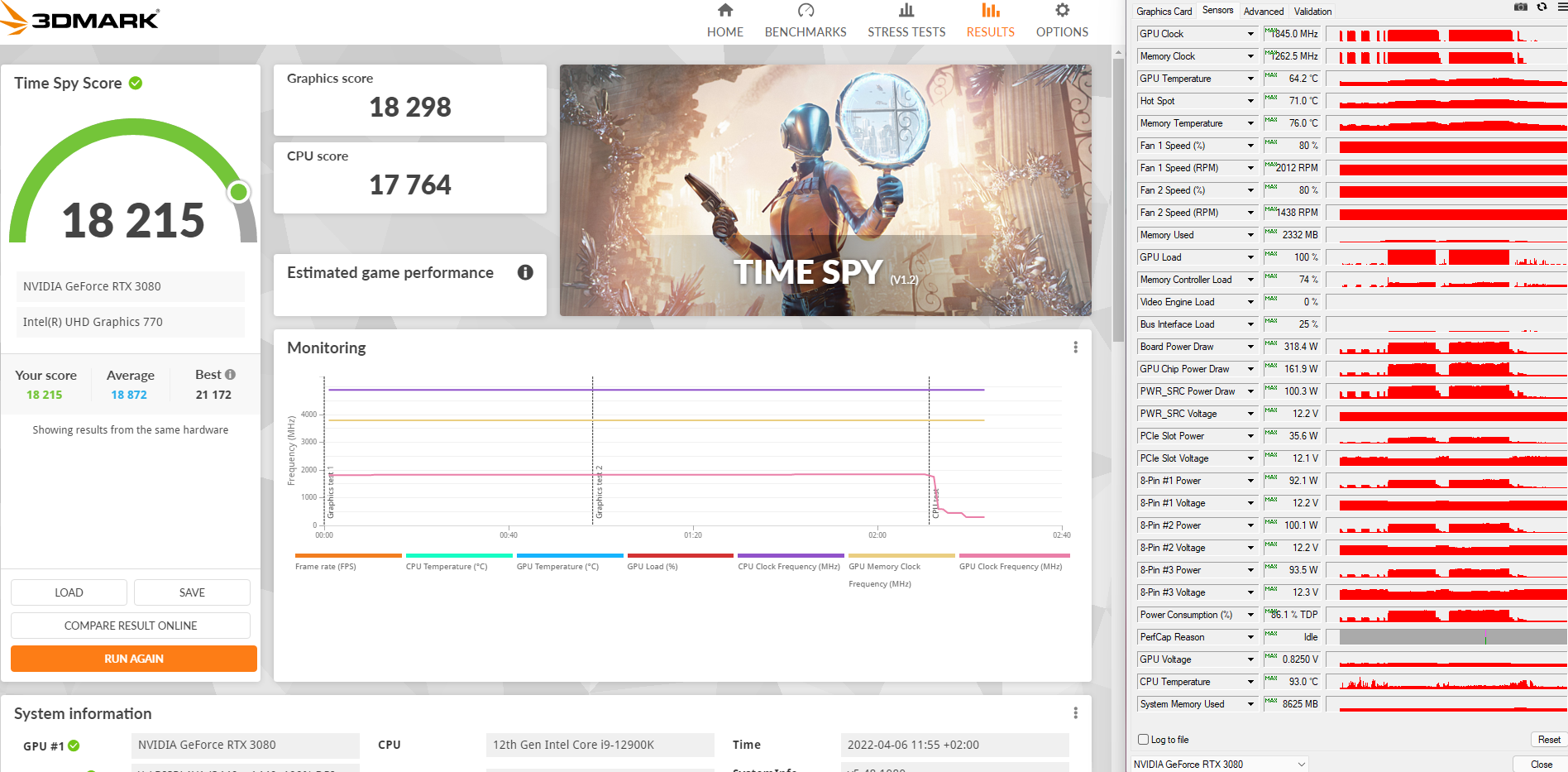

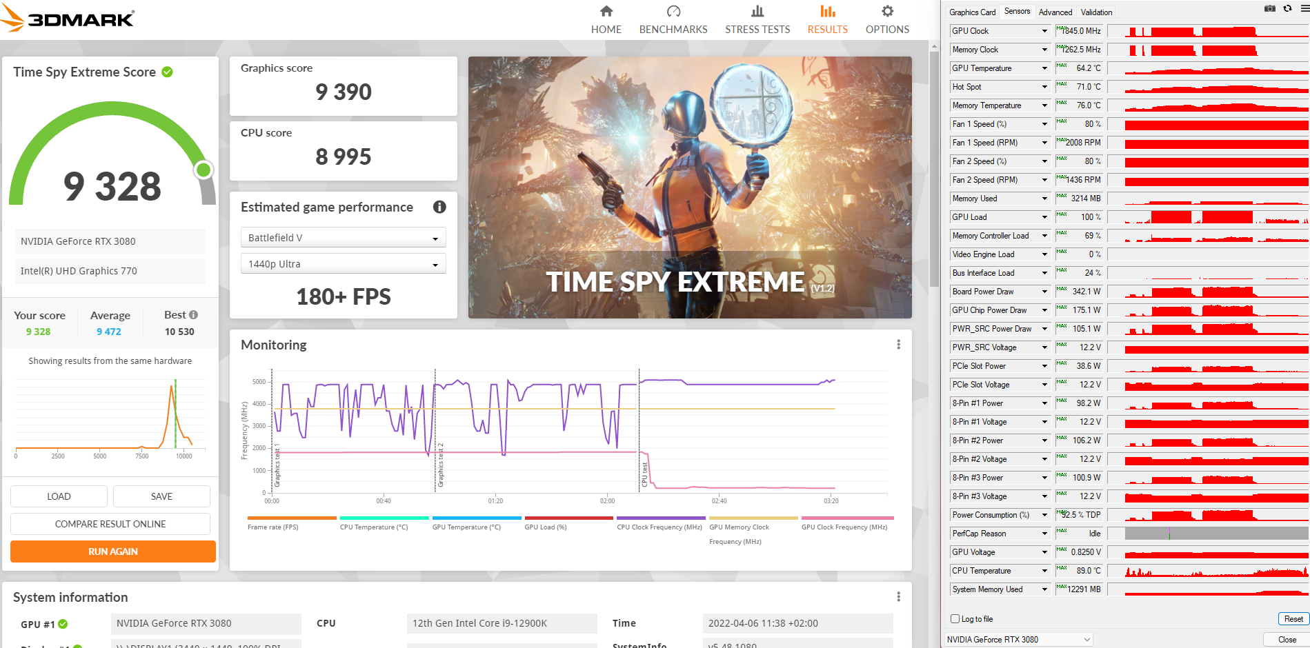

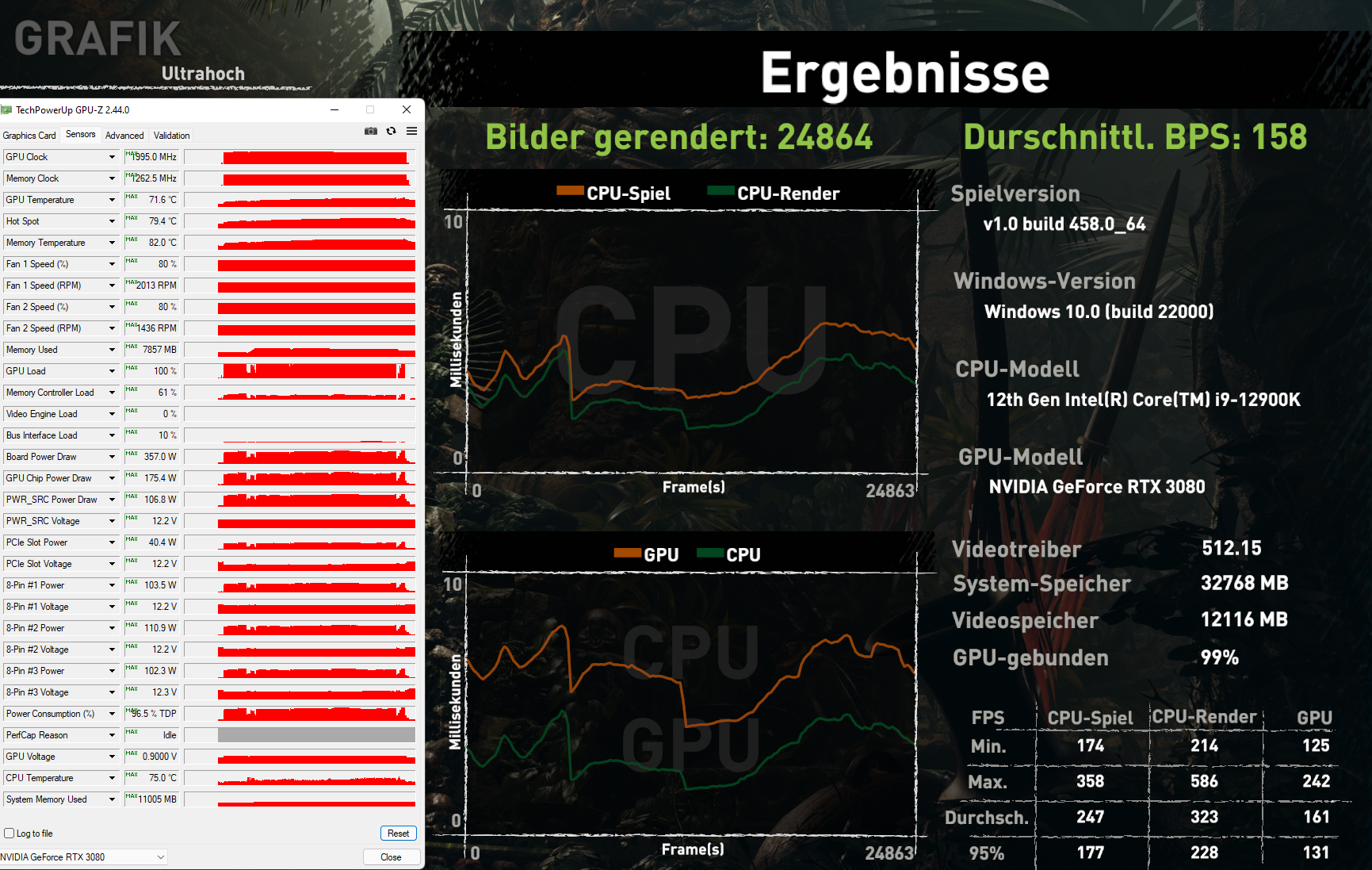

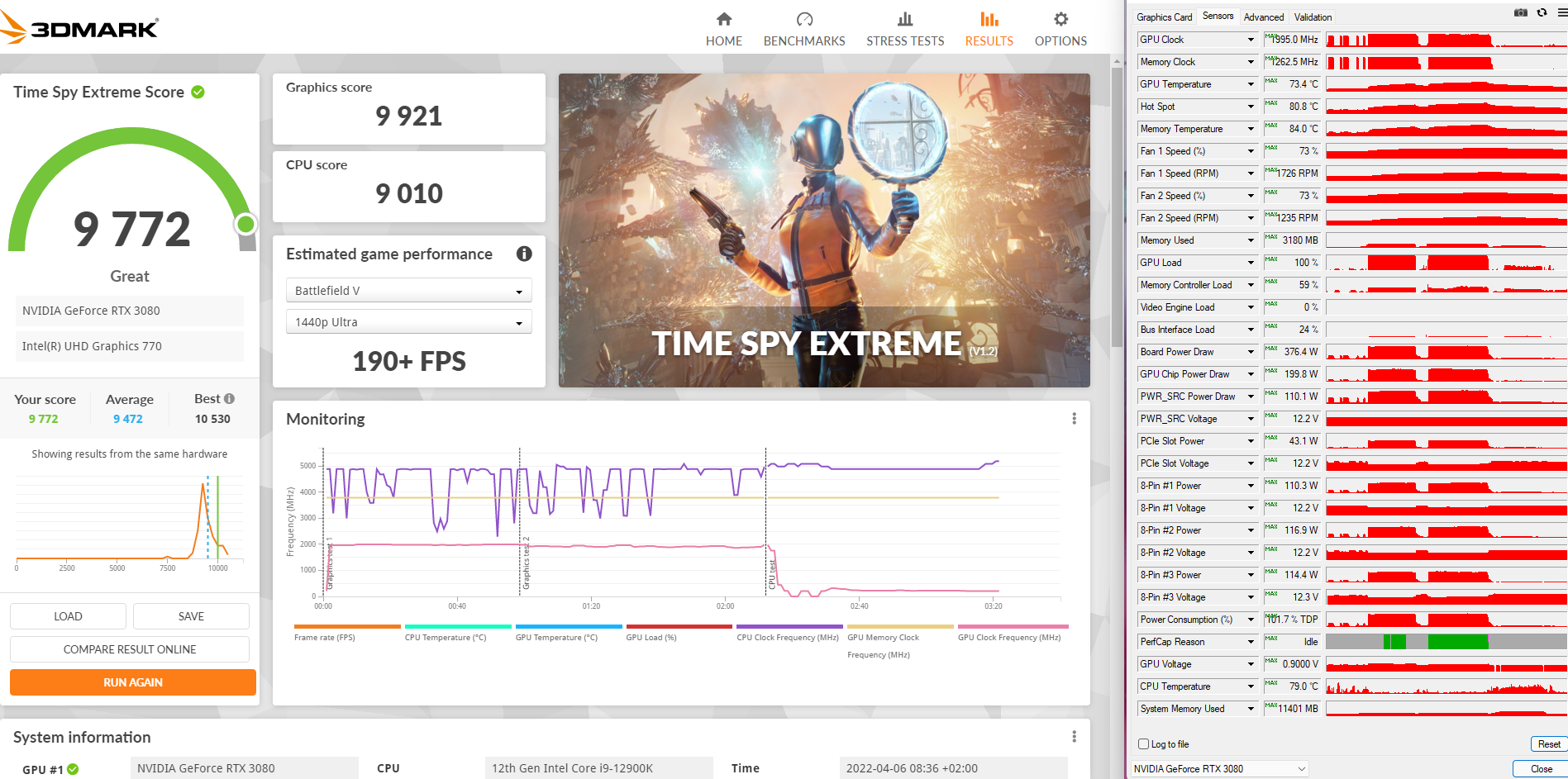

Ich habe mit der 3080 12GB bisschen gespielt und mal 3 Test gemacht wo die Karte am effizientesten laufen könnte. Dazu habe ich eine maximale Referenz festgelegt wie ich die Karte 24/7 betreiben würde , in meinem Fall 0,9V und keine PL-Erhöhung ,also ein 375W Cap wo die Karte auch reinläuft.
Das sieht dann im TS Extreme so aus
Dann mal 0,77V, da das die Grenze bei dieser Karte ist wo der Vram noch taktet
Ich sehe einen Leistungsverlust von 10,4% und eine maximale Einsparung von 21% was immer noch aber in absoluten Zahlen 297 Watt im Maximum bedeuten trotz UV. Der Durchschnitt im Alltagsbetrieb dürfte natürlich niedriger sein und somit auch höher als 21%.

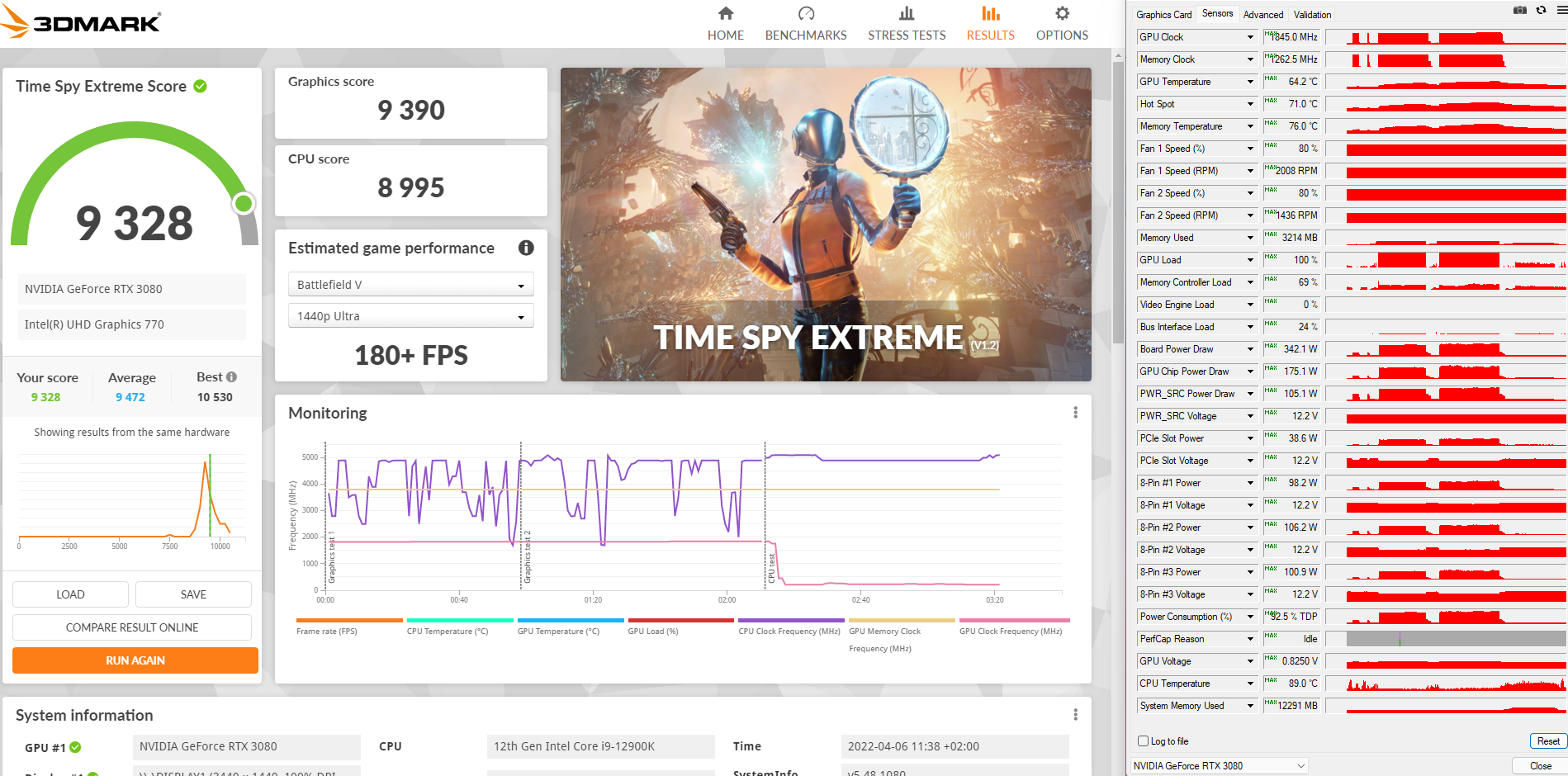

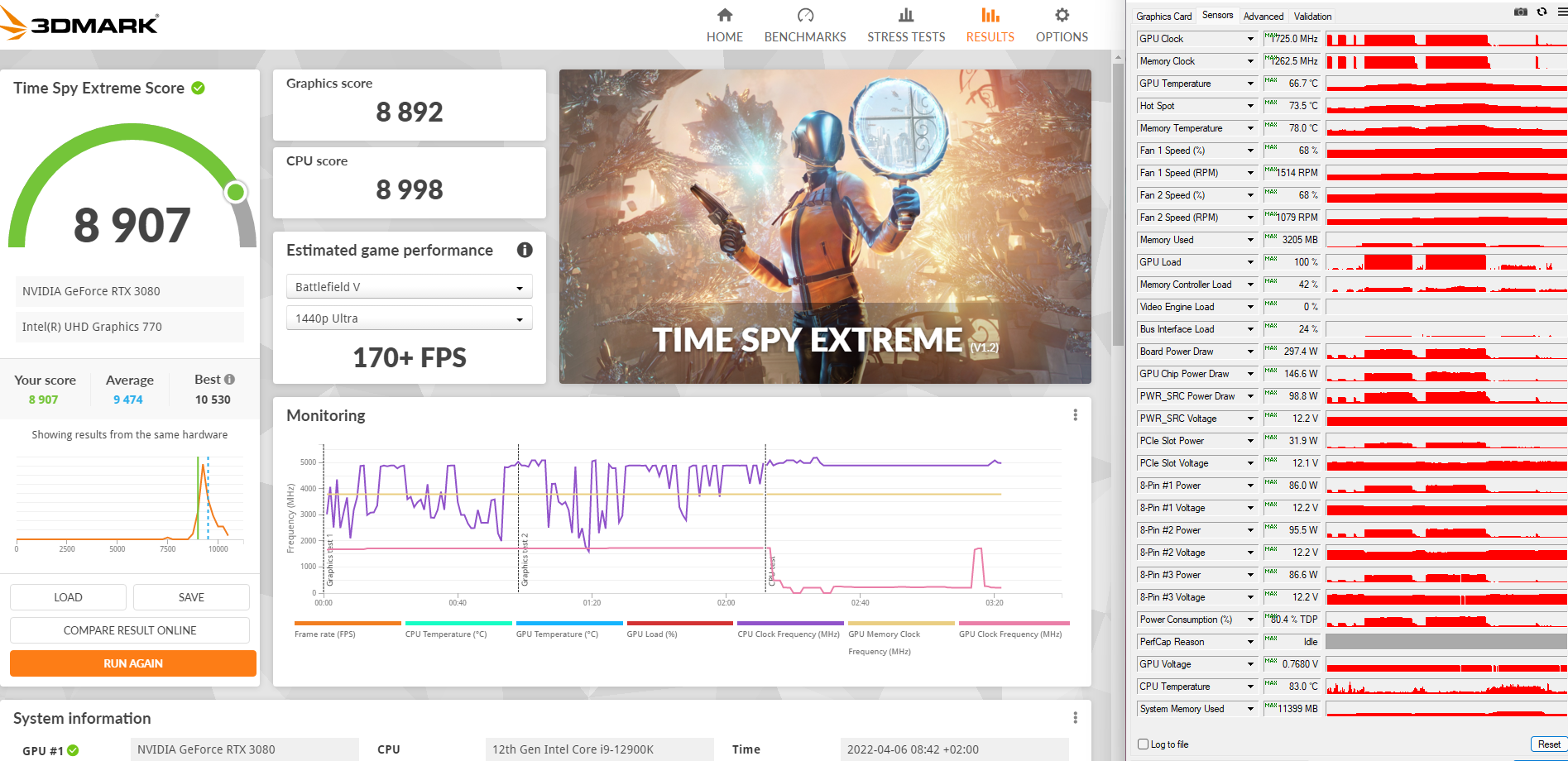

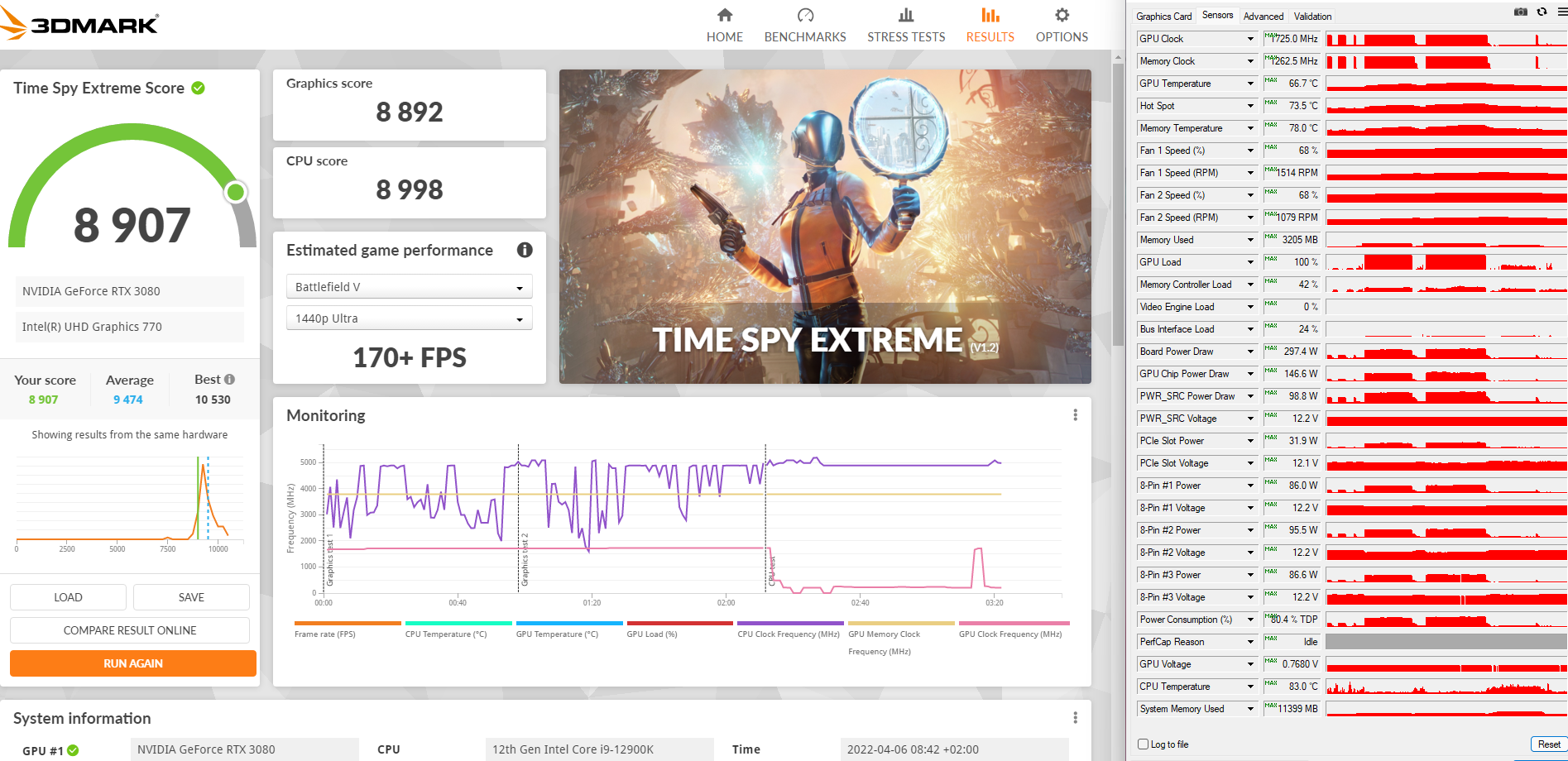

Dann mal 0,85V wo die Karte knapp unterm PL bleibt
Ein Leistungsabfall um 2,9% bei einer Ersparnis von 1% im besten Fall, genauer 0,6% im max. Verbrauch.

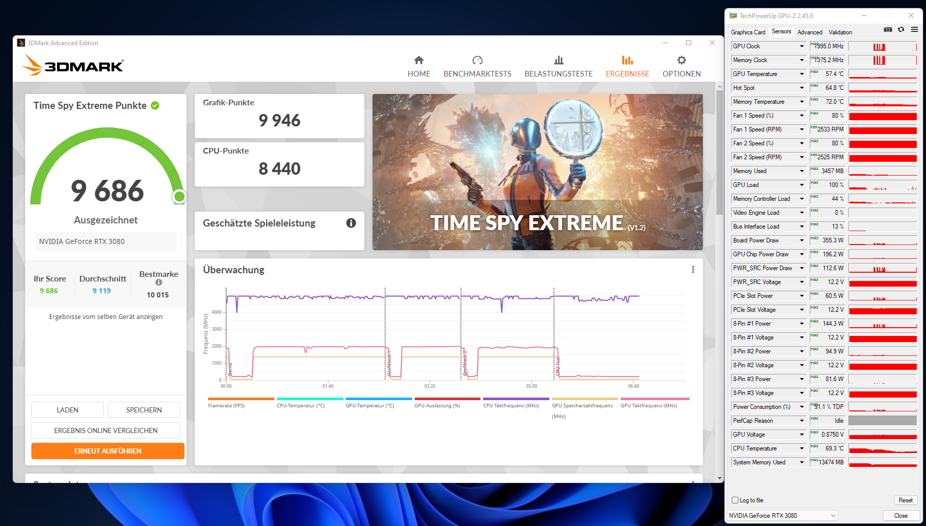

Edit: Nach den unteren Kommentaren auf die schnelle 0,825V@1815 & festen 80% Lüfter (Rauschen) ohne Überprüfung auf Langzeitstabilität. 1830 läuft der TS durch aber der Extreme verabschiedet sich manchmal. Mit 1815 boostet die Karte auf 1845 in beiden Tests, sollte also ok sein.
Aber auch hier eher mau in Bezug des Leistungsverlustes und recht analog zum 0,85V Setting .Hier sind es dann 5,4 % weniger Leistung mit 9% Ersparnis im Maximum. Vielleicht einen Tick besser insgesamt.

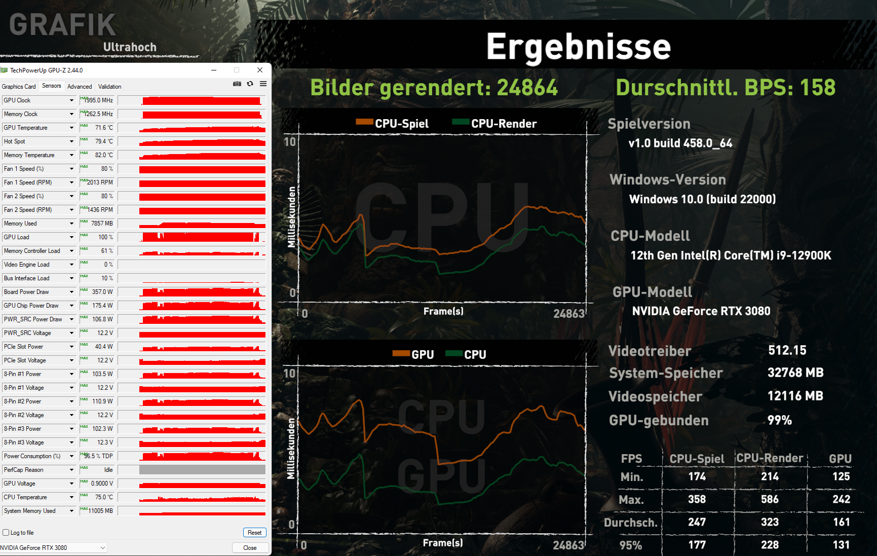

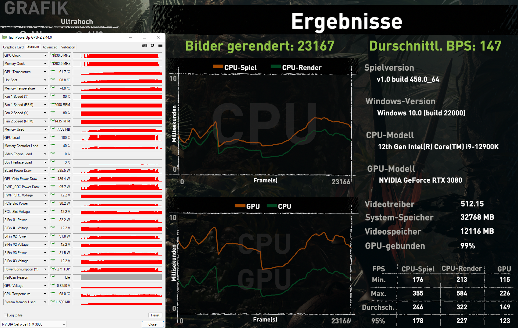

Im Gamebetrieb sieht es dann z.B. mit SOTR@Ultrahoch&RTX/DLSS@Qualität der Unterschied zwischen 0,825V und 0,9V dann so aus

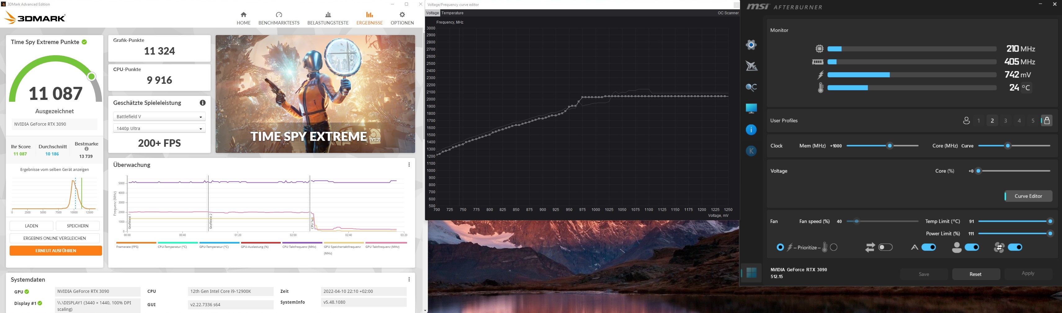

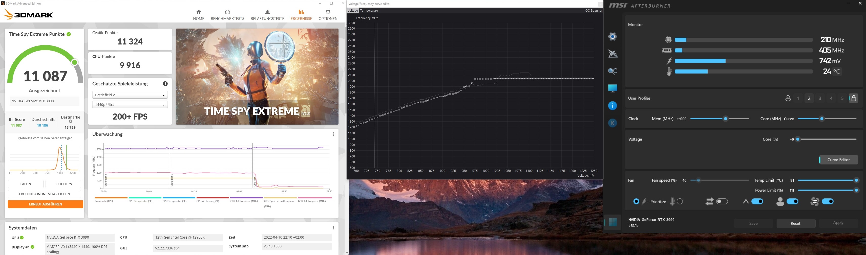

Ich habe mal meine mit Limit bei 90%=350 Watt laufen lassen. Wären meine 24/7 Settings:
Bin ich sehr zufrieden mit. Geht erstaunlich gut die Grafikkarte.

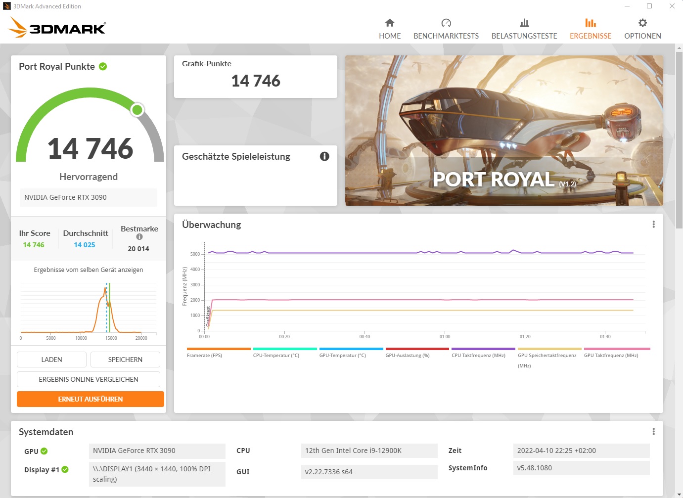

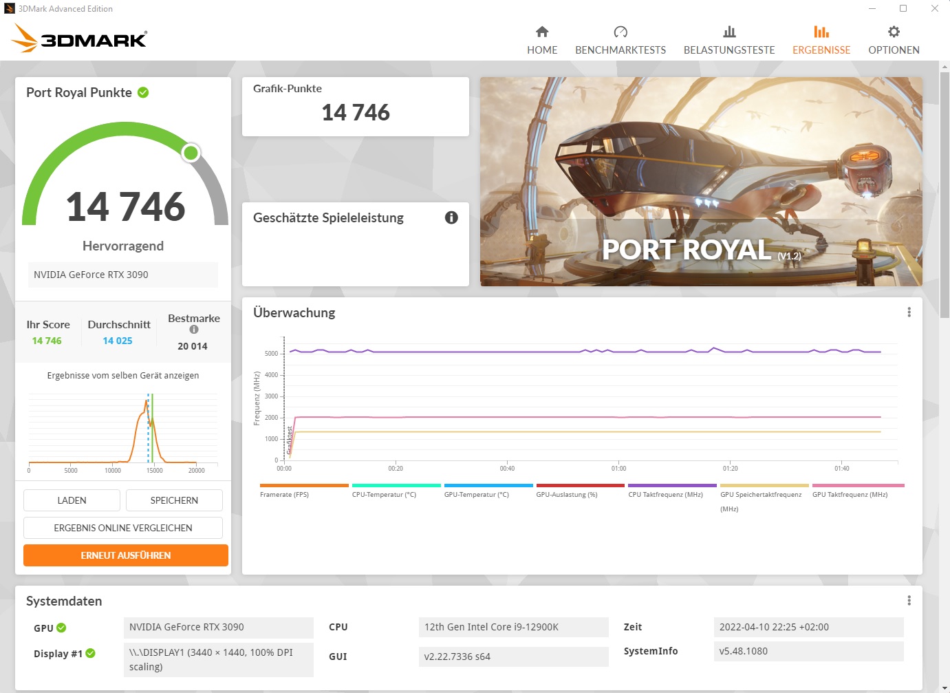

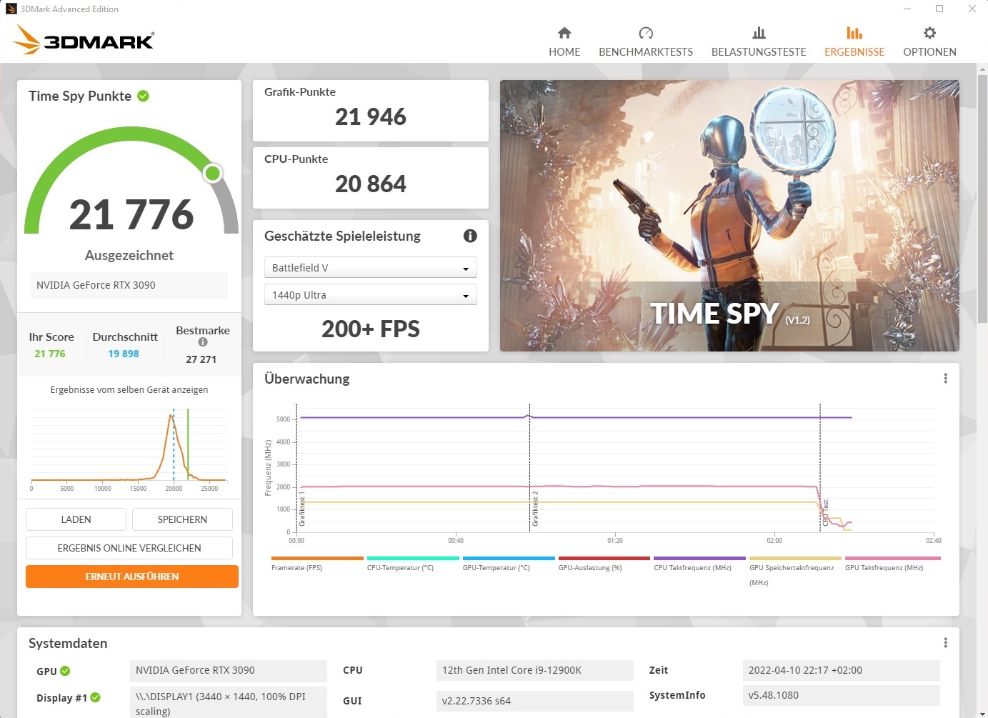

Nachdem ich jetzt auf mein 1000D Umgerüstet habe inkl neuer Wakü hab ich auch mal wieder etwas zeit mit meiner 3090 und UV verbracht
Und wie ich finde garnicht mal so schlecht ich bin aus sogut wie jedem PL draußen und sie kann fast immer voll Boosten auf 2040Mhz
Time Spy Extreme:
Time Spy:
Port Royal:
Time Spy Extreme:
Time Spy:
Port Royal:
