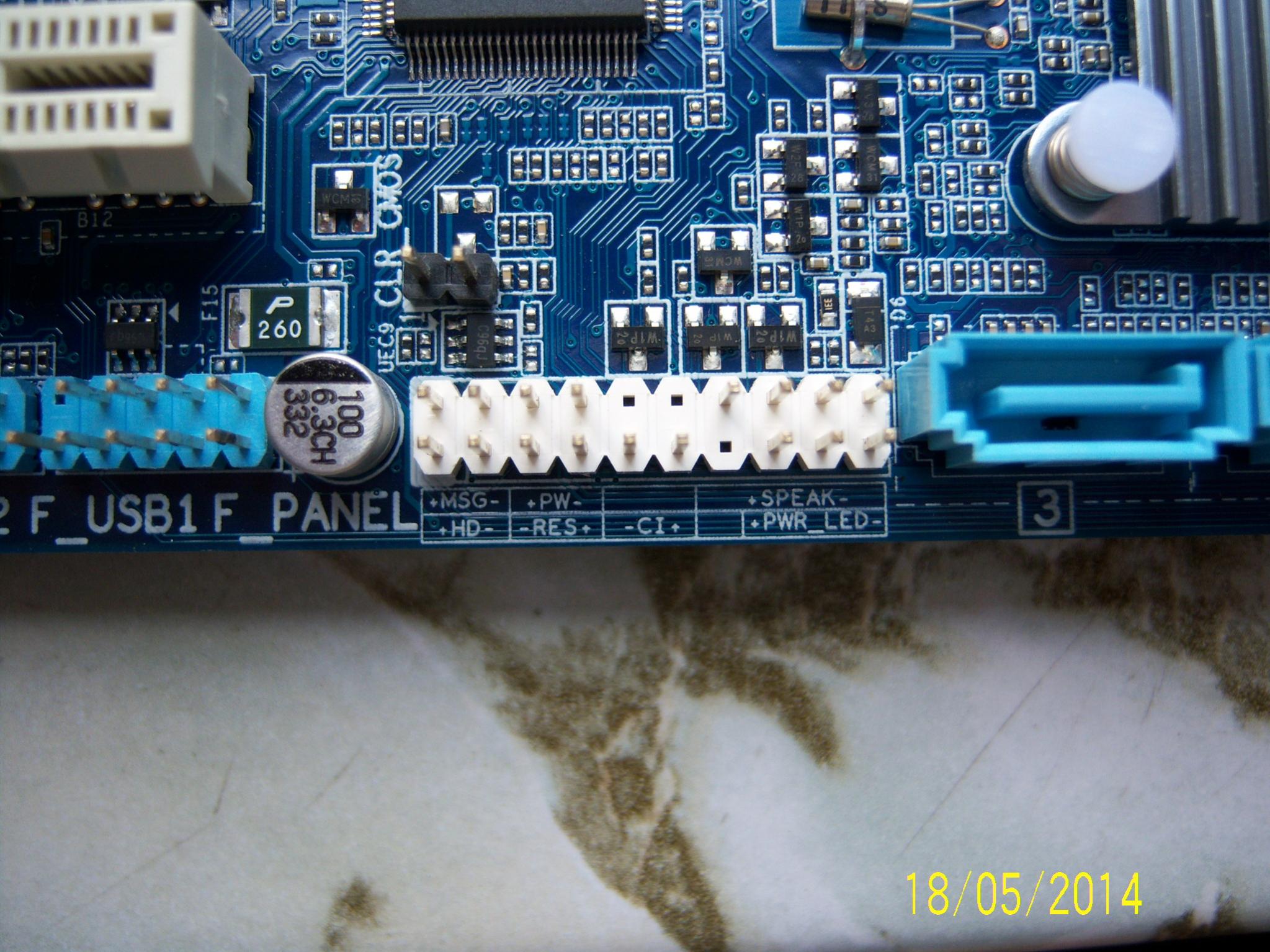

Wo hastn Du das power led angeschlossen da gibts 2 einmal links mit +- und einen rechts mit 3 adern von denen man die erste mit + und die 3 mit - belegen muss, ich hatte auch mal sone endlos schleife mitm DS2 nachdem ich so umgestellt habe gings.
PLZ : 38259
Die LED´s habe ich gar nicht angeschlossen.
Also nur den Powerschalter. Der ist irgendwo in der Mitte.
Da stand Power +_-. Und nur den hatte ich angeschlossen, keine LED´s usw. Also keine anderen kleinen Stecker.
Und das Rote Kabel ist ja + :). Also passt schon :). Es ist nen Doppelstecker.
Ich weiß auch nicht mehr weiter.
Bei mir wars auch so dann hab ich die stecker aus der kunststoff umhüllung rausgeholt und so reingesteckt, ist ja nur ein versuch wenns nicht geht hast Du eine weitere fehlermöglichkeit ausgeschlossen. 100_3298.jpg
