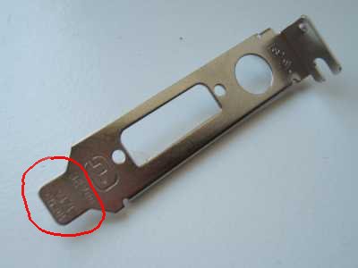

Also wenn es sich um BFG 8800 GTS (link) handelt und die Karte schief drin steckt, würde ich behaupten, dass die I/O-Blende der Karte mit der Gehäuseaufnahme kollidiert. Da hilft mit einer Zange leicht zurecht biegen.
Warum?: Sollte der PCI-Stecker zu hoch sein/Kühler zu groß sein, müßte die ganze Karte ein wenig rausschauen, weil der Kühler plan auf dem Steckplatz aufliegen würde.

LÖSUNG:
Ich bin zwar vorhin selber darauf gekommen, dass genau das tatsächlich der Fehler ist aber RESPEKT auf jeden Fall, dass du da drauf gekommen bist, wirklich genial ;)
An alle anderen vielen Dank!
Wenn dem wirklich so ist, dann stimmt was mit den Abstandshaltern zwischen Board und Blech nicht.
@Murmelchen:
Nö, warum? Sollte die Blende an von mir gezeigter Stelle (roter Kreis) ein wenig verbogen sein, paßt sie nicht in die Aufnahme am Gehäuse. Da hat man häufig nicht sehr viel Spielraum. Es hat weder etwas mit dem Mainboard noch den Abstandshaltern zu tun.
Warum kompliziert, wenn die Lösung auch einfach ist. Hier muß, wie der Threadersteller auch schon geschrieben hat, nichts umgetauscht, sondern nur gebastelt werden.
Wer es nicht glaubt, nimmt sich eine Zange, verbiegt die Nase der Blende um 1-2mm und versucht mal die Grafikkarte/PCI-Geräte ( Soundkarte,WLAN...) zu montieren. ;)
