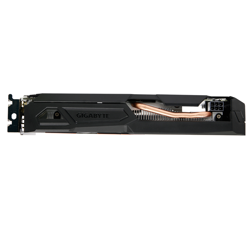

ich habe mir vor drei Wochen einen PC bestellt, den ich jzt selbst zusammengebaut habe. Heute morgen war er dann fertig und ich habe ihn versucht anzuschalten. Der PC geht an (also das LED Licht leuchtet, der Lüfter geht an ich kann DVD Laufwerk raus und reinfahren lassen etc.). Allerdings gibt es Probleme beim Monitor. Zuerst wechselt er immer von analog auf HDMI und dann steht da: Check signal cable analog... Was kann ich tun?
Ich habe den Monitor über HDMI mit der Graka verbunden.

Welche Komponenten hast du verbaut?
Ggf. wird die interne Grafik der CPU angesprochen (das kann man aber nicht wissen wenn wir deinen Rechner nicht kennen)
Oder das HDMI Kabel statt mit der Grafikkarte mit dem Mainboard verbunden?
Alle Stromkabel angeschlossen, auch die für die Grafikkarte?
Das HDMI Kabel steckt sicher in der GraKa.
Ich dachte bis 75 W braucht man nicht nochmal extra mit dem Netzteil zu verbinden,weil die Graka ganug Strom über das Mainboard bekommt. Oder stelle ich mich hier gerade total dumm an?

^^ Genau das alles und außerdem: Wenn der Monitor rumzickt, daß er kein analoges Signal reingkriegt, mußt Du ihn wahrscheinlich per Menü auf HDMI-Eingang umstellen. Manche Kisten scannen nicht jedes Mal alle Eingänge durch...
EDIT: Natürlich mußt Du die GraKa anschließen, wenn sie einen Stromanschluß hat.
Wenn bei der Karte vorgesehen ist, dass sie extra mit Strom versorgt werden muss auf jeden Fall verbinden.
Und das hat sicherlich nichts mit Dummheit zu tun ;-)

Ich finde bei der Grafikkarte gar keinen Anschluss, wo ich sie ans Netzteil anschließen könnte...

Ich habe mir doe GraKa mal genauer angeschaut während der PC an war und habe gesehen, dass die Lüfter der GraKa gar nicht liefen. Heißt das, dass die Grafikkarte gar nicht an ist?

Und das ist in meinen Augen der Stromanschluss der Graka, weiss ja nicht wie Du den angeschlossen hast.
