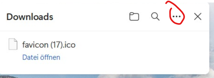

Andauernde favicon.ico Downloads
so ein namensloses Downloadfenster habe ich noch nie gesehen. Ist das WIndows native? Was kommt wenn man auf das ... Menü klickt?

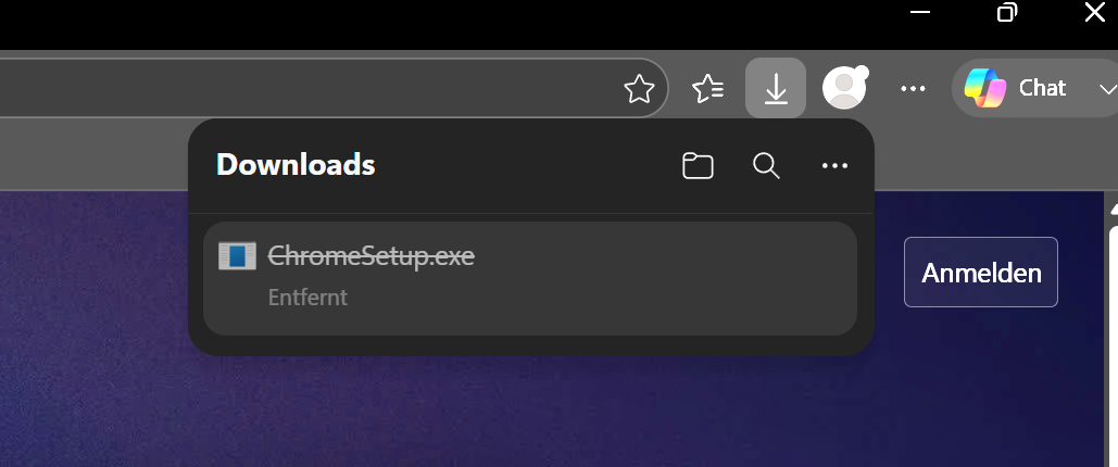

Edit: Gemini sagt
Dieses Fenster stammt vom Webbrowser Microsoft Edge (im Dark Mode).
Es handelt sich dabei um das Flyout-Menü für den Download-Verlauf oben rechts in der Edge-Symbolleiste.
Jetzt wo das es mehrere betrifft, muss es ja Gemeinsamkeiten in Sachen Software geben, ist die Frage welche?
Macht Sinn wenn sich die Betroffenen mal dazu äußern.

Ich vermute das es sich um eine Sache mit Edge handelt, bisher sieht bei allen Betroffenen hier im Forum das ganze recht ähnlich aus, soweit ich das feststellen konnte hat jeder Edge zumindest mal installiert (auch wenn es nicht aktiv verwendet wird). Im Task-Manager ist es immer im Hintergrund aktiv...
Sowohl in den Screenshots in dem Thread hier als auch in dem https://www.computerbase.de/forum/threads/ungewollte-downloads-verhindern.2276026/
Thread sehen die "Downloadfenster" immer gleich aus, wobei dieses und das Edge Downloadfenster gleich aussehen.
(Links: Edge / Rechts: Das "Downloadfenster")
