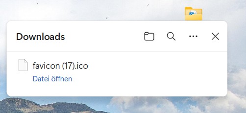

@typewriter zu seiner Frage vom 05.08. / 08:39: Ja, leider sind die Downloads wieder aufgetreten, und zwar gestern 6x und heute (bisher erst) 2x.

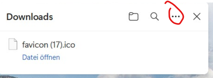

Was kommt denn, wenn man hier klickt?

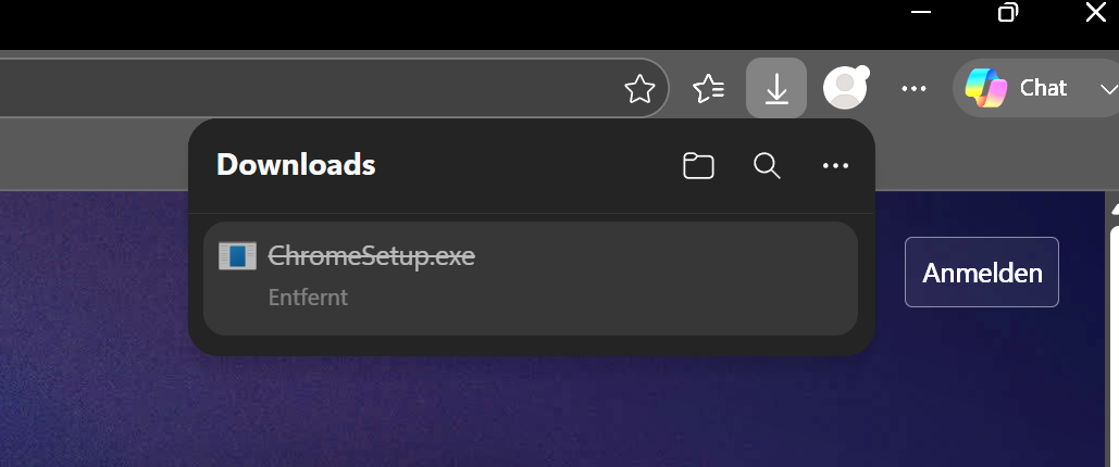

Es fehlt immer noch die Bestätigung (von der KI abgesehen) das es ich um ein Fenster von EDGE handelt.

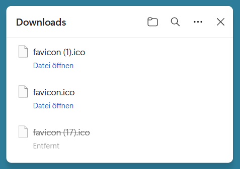

Das hier ist der Backround: Amazon ist in der Regel der Verursacher: hatte hier auch schon einer "bebildert"
https://s.amazon-adsystem.com/favicon.ico
Wie werden wir den ungewollten Download los?
Cache leeren - reicht nicht
Neuinstallation - reicht nicht
Ich blockiere jetzt mal die URL im Browser ... hoffentlich bekomme ich das hin
Da kommt nur die Möglichkeit alle Downloadverläufe zu löschen, bringt aber auch nichts.Micha- schrieb:Wenn das alle so machen, dann musst du auf Wunderheilung hoffen.
Die Experten haben das Problem ja nicht.
Ich schließe mich auch mal dem Thread hier an:
Das es Von Edge kommt kann ich dir bisher auch nicht bestätigen, allerdings liegt der verdacht sehr nahe wenn man die beiden Fenster vergleicht.

Nachdem diese Datei ganz offensichtlich nicht das Icon enthält, das erwartet wurde und sie deshalb immer wieder heruntergeladen wird, einfach ignorieren bis das serverseitig gefixt und die korrekte Datei geladen werden kann.Silberbell schrieb:Hab das gleiche Problem.... gibt es schon eine Lösung?
Ist ja jetzt auch nicht wirklich ein Problem, sondern ein kosmetischer Fehler.

Nochmal, da soll ein aktualisiertes FavIcon heruntergeladen werden, also ein reines Bildchen, das dann mit Bezug zum Lesezeichen in einen Cache Ordner kopiert wird. Dabei erfolgt keine Installation und es wird auch keine ausführbare Datei erwartet. Weiter oben wurde genau diese Datei analysiert und festgestellt, dass diese Icondatei gar kein Icon enthält und genau das ist der Grund warum sie wieder und wieder heruntergeladen wird. Weil der Browser endlich eine darstellbare Icondatei haben will, die auch den entsprechenden Dateiheader einer Icondatei besitzt. Und solange der Browser unter der Downloadadresse keine Favicon.ico herunterladen kann, die den Kriterien eines Icons genügt, wiederholt er den Download eben immer weiter.
