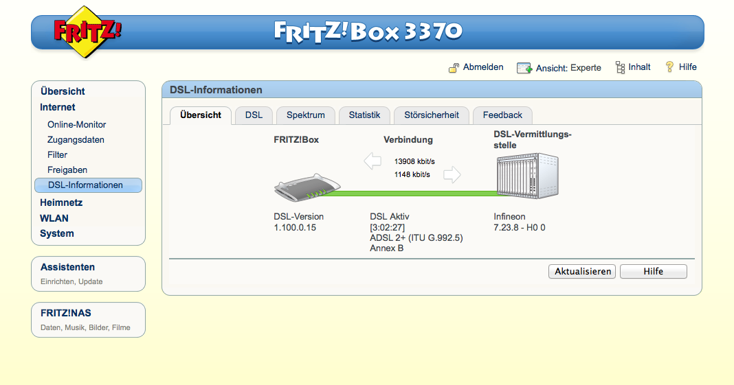

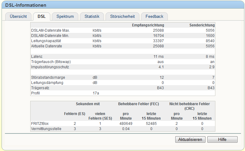

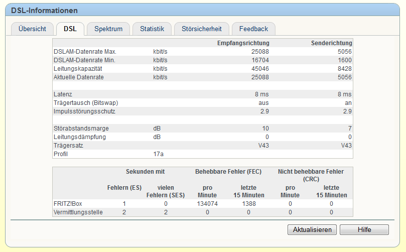

Anbei n Screenshot der DSL Informationen im Reiter "DSL"

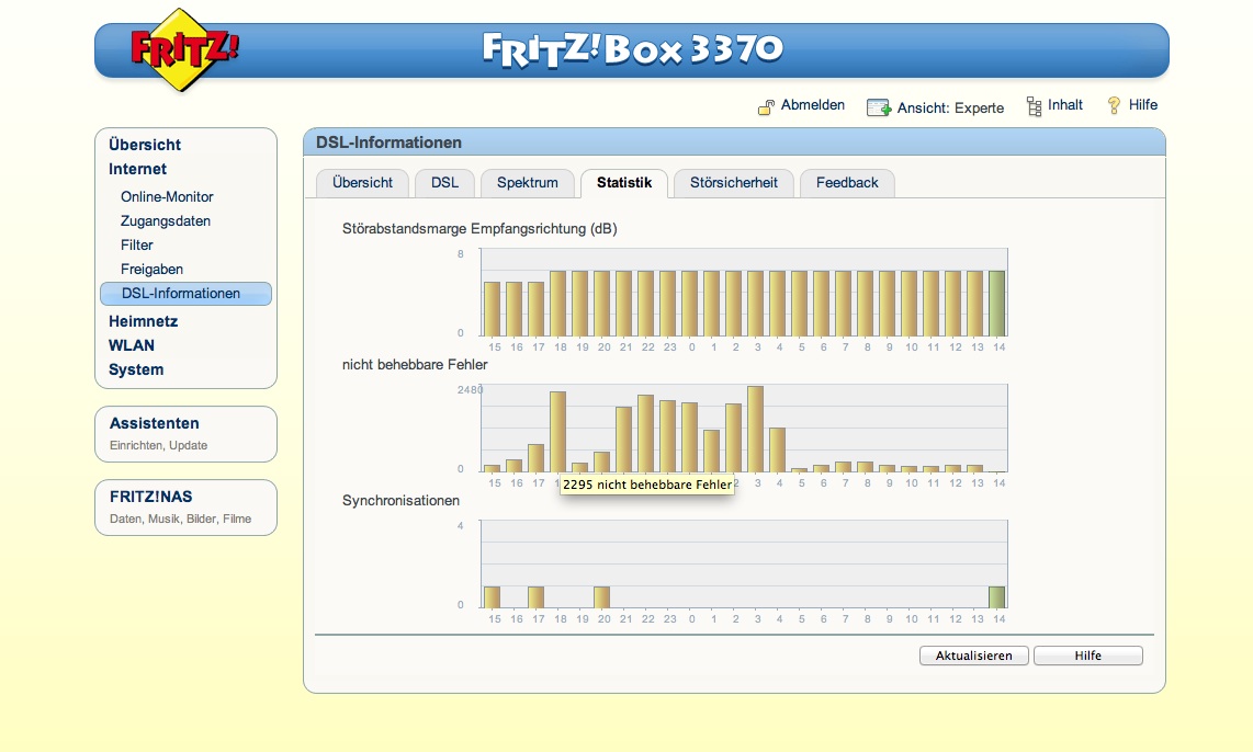

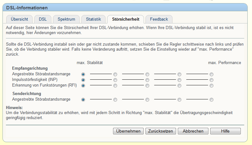

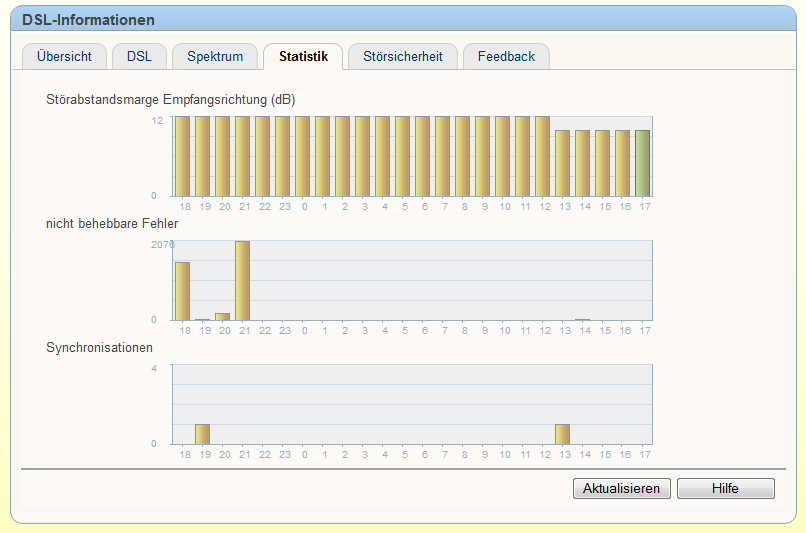

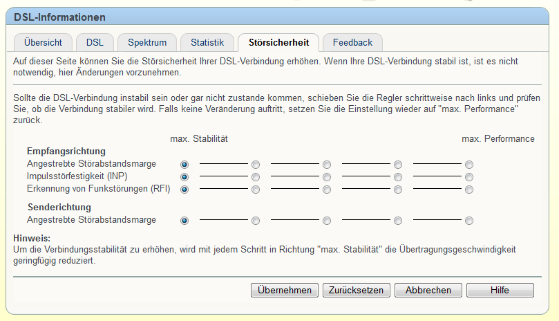

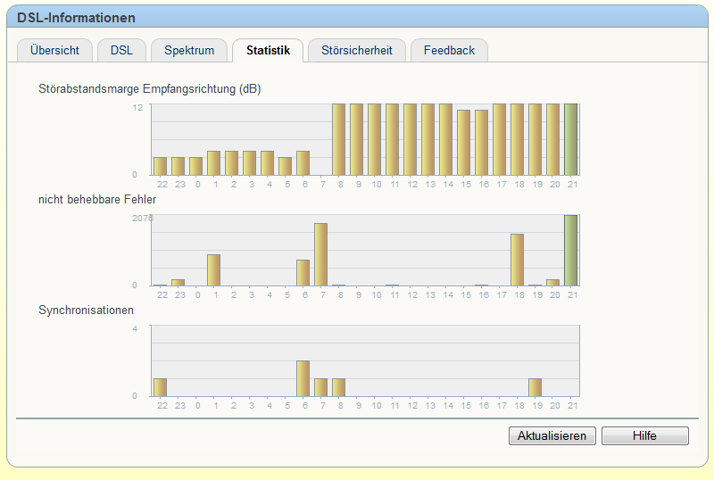

Hast du den Störfestigkeitsregler schon mal mehr auf Stabilität gestellt? Die 7dB SNR sind schon knapp, vor allem wenn diese nicht stabil sind - zeig noch einmal den Statistik Screenshot.
Ja hab ich schon. Keine Besserung.
Bei so instabilen SNR Werten wird kein Modem eine stabile Verbindung hinbekommen - zumal es sowieso nur noch zwei VDSL-Chipsätze gibt und der Lantiq in der 3370 deutlich besser funktioniert als der Fusiv in der 7390. Hier würde ich entweder auf einen Defekt (Router, DSLAM, Splitter) oder aber eine nicht VDSL-taugliche Leitung tippen.

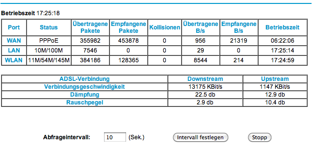

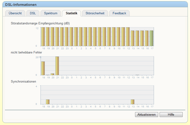

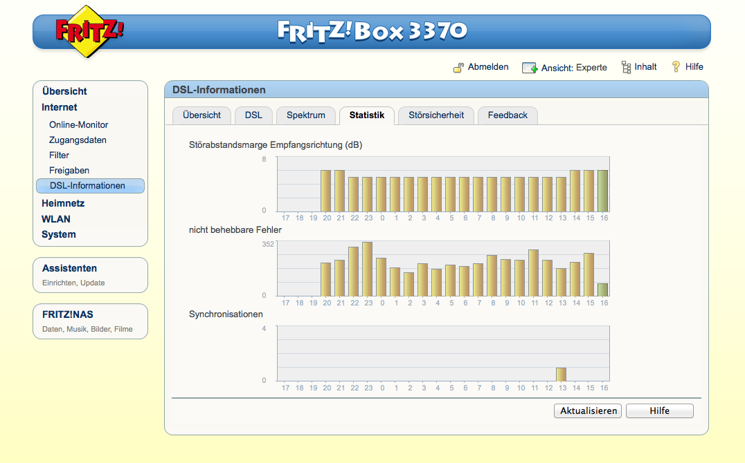

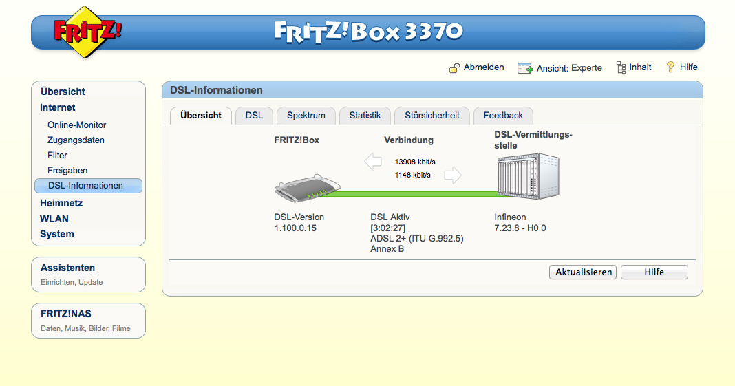

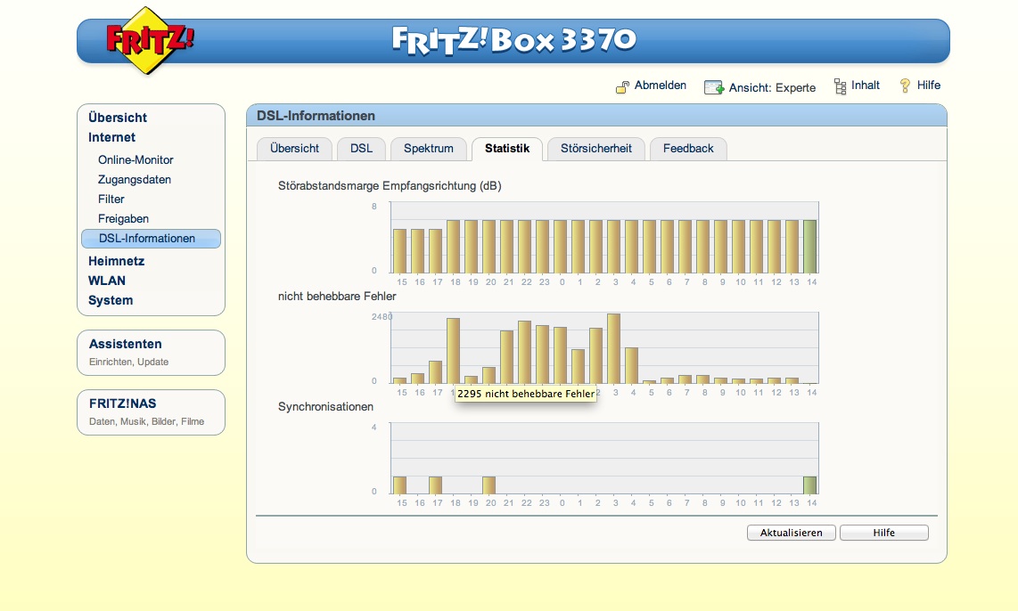

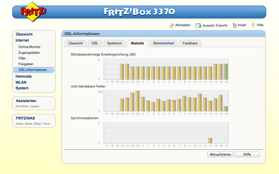

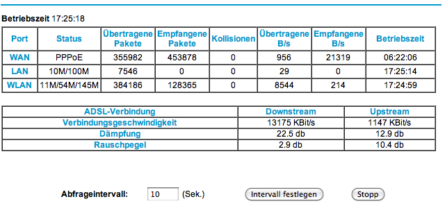

Hier mal ein Bild von meiner Fritzbox 3370 das ich mal gemacht hatte wo ich sehr hohe CRC Fehler hatte dort kannste sehr gut erkennen wie oft er resynct hat. Auf dem Zeiten Bild sind die CRC Werte besser aber so sah es bei mir im Allgemeinen aus. Auf dem dritten Bild siehste ein screenshot von meinem alten DGND3300B das trotz sehr niedriger SNR den Snyc gehalten hatte bevor es sich wieder normalisiert hat.
Das ist aber ADSL und kein VDSL, oder bin ich jetzt ganz blind? Ansonsten war der SNR bei der FRITZ!Box stabil und eigentlich ausreichend hoch - Abbrüche (und auch die hohe Fehleranzahl) hätten hier eigentlich nicht auftreten dürfen. Bist du bei der T-Com wo überwiegend Infineon DSLAM eingesetzt werden (liegt den Lantiq-Chipsätzen besser) oder bei einem anderen Anbieter? Die Broadcom haben ihre größten Stärken bei vielen Vodafone-Anschlüssen, da dort im DSLAM auch häufig ein Broadcom-Chipsatz zum Einsatz kommt.
Was spielt das für eine Rolle ob VDSL oder ADSL. Wenn die Leitung schlecht ist, ist sie schlecht.Und wie du auf dem Bild sehen kann ist es Infineon. Trotzdem hatte ich mit der Box fast jeden Tag einen Syncverlust. Es kann sein das die DSL Treiber noch nicht ausgereift sind und es noch besser werden kann. Das die Fritzbox höher Synct als der Netgear das ist mir klar aber was hab ich davon wenn es nicht Stabil läuft und es z.b. bei einem Online Game einfach neu Syncronisiert?
