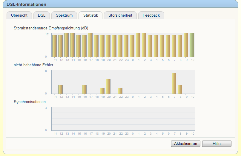

Anbei die Statistik.

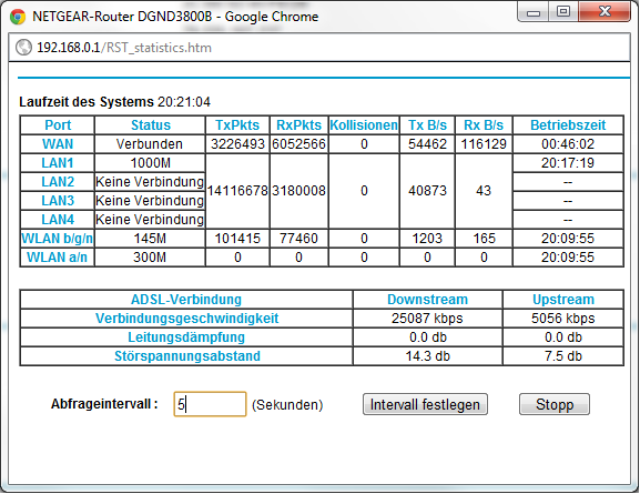

Auf jeden Fall sehen die Werte beim Netgear besser aus auch wenn die Dämpfungswerte aus irgend einem Grund nicht gezeigt werden.

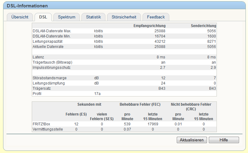

Wenn du glück hast läuft es jetzt besser. Aber 7db störabstandmarge und die CRC Fehler sprechen dafür das du Bald ein Syncverlust haben wirst. Mit dem Netgear hattest du auch bessere werte beim Störabstand als bei der Fritzbox. Naja wie gesagt beobachte die Sache weiter und beim ersten Syncverlust weisst du ja was zu tun ist

Also die Fritz!Box konnte die Verbindung schon halten, bin aber wieder zurück zum Netgear.
Wollte beim Netgear vorhin ein Firmware update machen.. er zeigt mir auch an:
3.0.0.2_3.0.2
Aber updaten kann ich irgendwie nicht. Er wechselt automatisch wieder zum Startbildschirm :/
3.0.0.2_3.0.2
