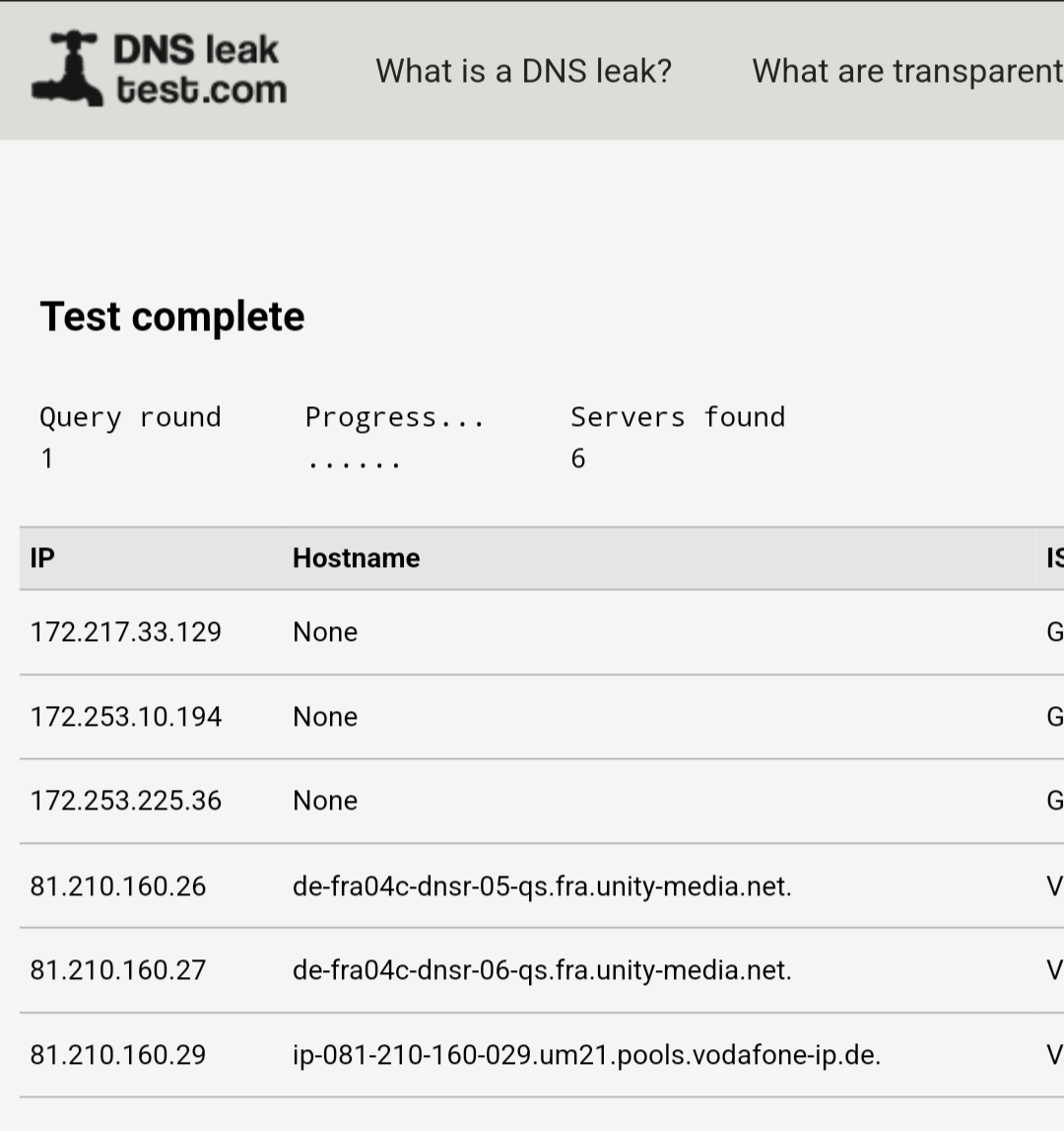

Danke für die Erklärung. Aber bekomme ich bei einem DHCPv6 Server nicht auch eine V6 Adresse? Bei meinem Leaktest werden mir neben meinem ausgewählten Google DNS vom Pihole ebenfalls v4 Adressen von Vodafone angezeigt.

Das was auf dem Bild zu sehen ist, ist völlig normal. Nur einmal zur Erklärung, was dieser DNS Leaktest zeigt bzw. wofür er gut ist.
DNS Leaks sind eine Gefahr bei VPN Verbindungen. Sind VPNs nicht richtig konfiguriert kann es passieren, dass DNS Anfragen nicht durch den VPN geleitet werden. Bist du in einem fremden WLAN könnte der Besitzer also trotzdem verfolgen welche Websites du besuchst da die DNS Anfragen für ihn sichtbar sind. Ob das der Fall ist kann man mit diesem DNS Leaktester prüfen. Außerhalb von VPNs haben DNS Leaks keine Bedeutung weil der Traffic immer über das Netz läuft, mit dem du verbunden bist.
So deine Sorge war jetzt denke ich mal, dass dein PiHole nicht richtig funktioniert, weil du deinen ISP in der Liste siehst. Das ist aber richtig so. Du hast ja keine seperate Leitung zum Google DNS Server. Die DNS Anfrage geht also wie alles andere durchs Internet, also über deinen ISP. Der wird da dementsprechend immer stehen. Danach kommt Google. Also alles perfekt.
Z.b. bei meinem Pihole/Unbound Setup steht mein ISP als einziger Hop drin. Das liegt aber eben daran, dass Unbound die DNS Anfragen direkt an die DNS Rootserver stellt. Es gibt also kein Google, Cloudflare etc. dazwischen. Der ISP ist aber immer involviert, da der die Anfragen ja erst durch das Internet routet. Beim DNS Leaktest steht also bei nur meine eigene öffentliche IP Adresse als DNS Server drin, weil ich mein eigener DNS Anbieter bin. Nur gehört die eben dem ISP also steht deren Name dahinter. Und bei dir der ISP und Google.
Privatsphäre vor deinem ISP gewinnst du also durch einen anderen hinterlegten DNS Server im PiHole nicht. Letztenendes sieht er ja aber sowieso welche Websites du besuchst also ist das im Grunde eh egal.
TLDR: DNS Leaktest: ISP IP -> Google IP = richtig.
Nun zu der DHCP Geschichte. Wenn es geht schalte DHCPV6 einfach komplett aus. Das braucht man im Heimnetz einfach nicht, außer man möchte aus persönlichen Gründen ausschließlich IPV6 im Heimnetz nutzen. Zweigleisig im Heimnetz zu fahren macht keinen Sinn und IPV4 ist für die meisten mehr als ausreichend.
Alles was in deinem Heimnetz passiert hat auch nichts mit öffentlichen IPV4 bzw. IPV6 Adressen zu tun. Du kannst eine öffentliche IPV6 Adresse haben und trotzdem mit IPV4 im Heimnetz arbeiten. Deswegen einfach bei IPV4 bleiben, dann sollte es auch keine Probleme mit dem PiHole geben.
Meine Vermutung ist auch, dass dein Setup tatsächlich normal funktioniert.
Probier doch einfach mal eine vom ISP gesperrte Website aufzurufen. Verlinke ich jetzt hier mal nicht ;) Läuft der DNS Traffic über den PiHole sollte das klappen. Läuft er über deinen ISP wirst du die Sperrseite sehen. Oder du überwacht einfach den Query Log im PiHole beim öffnen einer Website. Die DNS Anfrage sollte da dann sichtbar sein. Eine bessere Methode fällt mir zum Testen am Smartphone jetzt nicht ein. Am PC könnte man noch über CMD den PiHole testen.

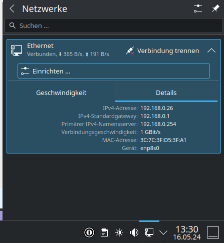

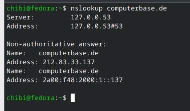

Hey @Raijin ,
anbei ein Auszug:
127.0.0.53 verwirrt mich etwas. Ich kenn nur 127.0.0.1.
Müsste hier nicht die IP meines Piholes zu sehen sein? Ich vermute, dieser wird auf Linux genutzt, da ich über DHCP ebenfalls eine IP Adresse vom Pihole bekomme.

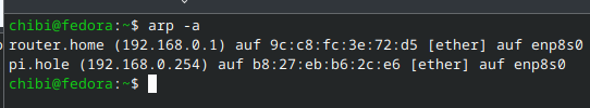

Arp -a gibt mir folgendes aus:

Nach meinem Verständnis dürfte es bei Linux doch auch nicht funktionieren, aber das DNS Blocking über den Pihole läuft, nur eben auf Android nicht bzw. nur sporadisch.

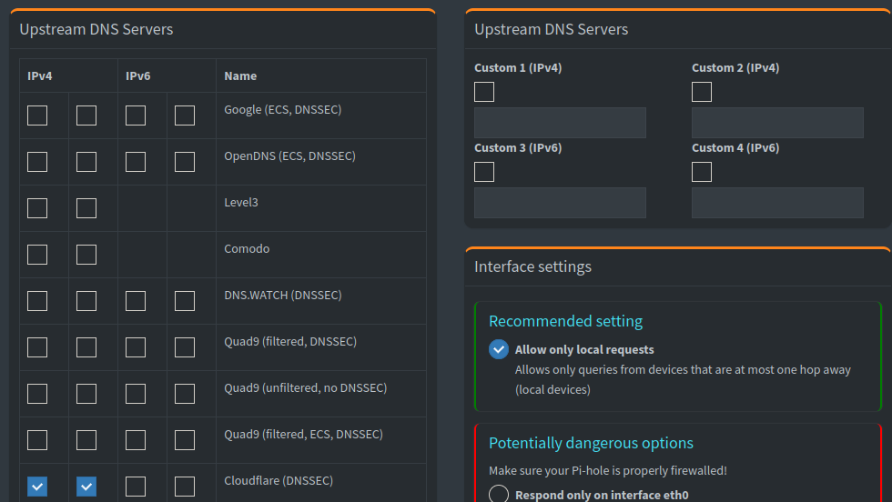

Muss ich auf der rechten Seite den Pihole unter Custom angeben? AFAIK nicht, oder?
Sorry, ich hätte dazuschreiben sollen, dass die Kommandos für Windows gedacht sind, weil sich die Ausgaben wie du schon gemerkt hast ein wenig unterscheiden, wenn sie unter Linux ausgeführt werden.
127.0.0.53 ist sozusagen eine Linux-Eigenheit. Das ist auch eine localhost- bzw. loopback-Adresse und zeigt also auf das System selbst und einen dort laufenden DNS-Resolver, in der Regel systemd-resolved. Dieser Resolver ist letztendlich derjenige, der dann die Namensauflösung vornimmt bzw. an übergeordnete DNS weiterleitet. Das sieht man bei nslookup aber nicht, weil nslookup nur die Antwort vom 1. DNS zeigt, in dem Falle also 127.0.0.53, weil sich das System sozusagen als erstes selbst fragt. Würde man zeitgleich tcpdump laufen lassen, könnte man allerdings den eigentlich DNS-Query sehen, der daraufhin das System nach draußen verlässt und dann ggfs Richtung pihole geht.
Unter Windows hat man aber keinen DNS-Resolver in dieser Form, sondern nur einen dummen DNS-Forwarder. Der macht also selbst nix und nimmt auch keine (lokalen) DNS-Queries entgegen, sondern leitet stur und ohne nachzufragen an den System-DNS weiter, wenn er in der hosts-Datei oder dem Cache keinen Eintrag findet.
Da dort keinerlei IPv6 zu sehen ist, mutmaße ich, dass in dem System gar kein IPv6 aktiv ist. Mit ifconfig bzw. ip kann man sich die IP-Einstellungen der Netzwerkadapter anschauen. Dort müsste entweder eine IPv6 auftauchen oder eben nicht. Wenn nicht, ist das System IPv4 only und damit würde es auch nicht vom DHCPv6 der Vodafone Station beeinflusst werden.
Nein, sonst beißt sich die Katze in den Schwanz. Der Upstream-DNS ist derjenige, an den pihole weiterleitet, wenn pihole selbst keine Antwort parat hat, also die angefragte Domain nicht in der Filterliste steht. Würde sich pihole selbst fragen, dreht sich alles im Kreis.
