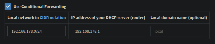

Wenn PiHole die Gerätenamen anstelle der IPs anzeigen soll:
Settings > DNS > Use Conditional Forwarding > entsprechende IPs eintragen. Bspw.:

Spillunke schrieb:
@Slopestyle-1
So hats bei mir funktioniert:
Fritzbox: Heimnetz > Netzwerk > Netzwerkeinstellungen > IPv4-Einstellungen > Lokaler DNS-Server > Pi.Hole.IP.eintragen > Übernehmen > Router neustarten.
Dann sollten langsam die Geräte in der Query auftauchen.
EDIT: Vllt doofe Frage, aber die IP vom Raspberry bzw. PiHole hat sich nicht geändert?
Der Raspberry hat eine fixe IP bzw. ist die Option "Diesem Netzwerkgerät immer die gleiche IPv4-Adresse zuweisen." aktiviert?
Wenn dem so ist und die Geräte via DHCP ihre IP automatisch beziehen (und nichts händisch/manuell eingestellt ist), muss es so eigentlich funktionieren.
Ich teste es gleich noch mal.
Was muss bei Local network in CIDR notation rein?
Deine ersten drei IP Zahlen und dann .0/24
Standard bei AVM ist ja 192.168.178.xxx.
Wenn du 192.168.12.xxx hast, dann trägst du 192.168.12.0/24 ein.
Die 24 steht für 24 Stunden. Kannst die Gültigkeit auch höher/niedriger setzen.
QUATSCH! Falsch. Hab da irgendwas verwechselt oder falsch "gelernt".
