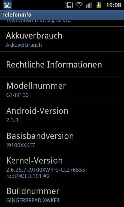

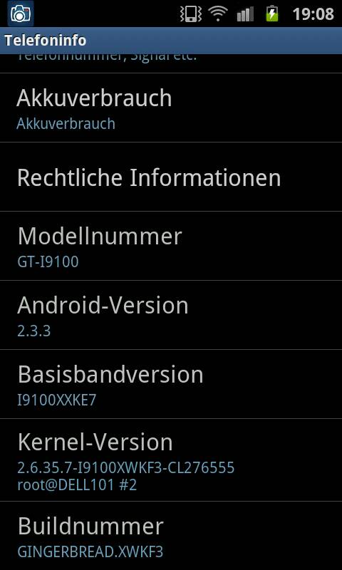

Bist du sicher, dass du eine Custom Rom auf dem Handy hast? Weil höchstwahrscheinlich wäre das Handy dann nämlich schon gerootet.
Stell mal einen Screenshot von den Telefoninfos (Kernel, Basisbandversion usw.) hier rein.
Hier der Screenshot!
Sehe grade, dass sogar nur 2.3.3 drauf ist...
Und da steht zwar was von root, aber Apps, die root brauchen, wie z.B. Titanium Backup (und auch andere) sagen eindeutig, dass keine Rootrechte verfügbar sind.
Aber der originale Kernel ist das doch schonmal nicht, oder?

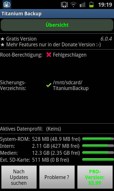

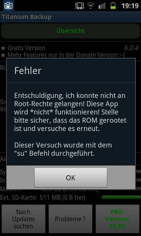

Hier noch zwei Screenshots zu dem Thema von TB:
(kann ich leider nicht zum letzten Post hinzufügen, da Tapatalk das beim Post editieren leider nicht anbietet)
Da steht bei jedem Handy Root, was aber nicht heißt dass es gerootet ist:lol:
Also wenn mich nicht alles täuscht, müsstest du auch einen ROOT-Kernel flashen können - ohne das deine ganzen Daten und Einstellungen verloren gehen.
Einfach via Odin drüberflashen - aberkeine ganze Firmware, nur einen Kernel. Z.B. einen von Chainfire (sollte es eigentlich geben). Dann kannst du mit Titanium-Backup alles sichern und ein Stock-Rom mit 4.x mit Odin drüberflashen. Deine Einstellungen solltest du eh neu machen, da sich mit Android 4.x doch vieles geändert hat.
Hier ist der Thread von Chainfire. Lies dir das alles bitte genau durch!
In Post Nr. 6 dürfte der Kernel sein, der für dich von Relevanz ist. (KF3)
